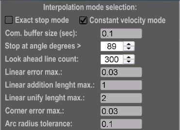

Re: Контроллеры myCNC
Сообщение NikolayUa24 »
UCCNC, время на симуляторе 58 сек
Настройки. (3867 просмотров) <a class='original' href='./download/file.php?id=178612&mode=view' target=_blank>Загрузить оригинал (20.96 КБ)</a>
Настройки.
планировщик не слизывает лесенку
Последний раз редактировалось NikolayUa24 20 мар 2020, 16:23, всего редактировалось 1 раз.

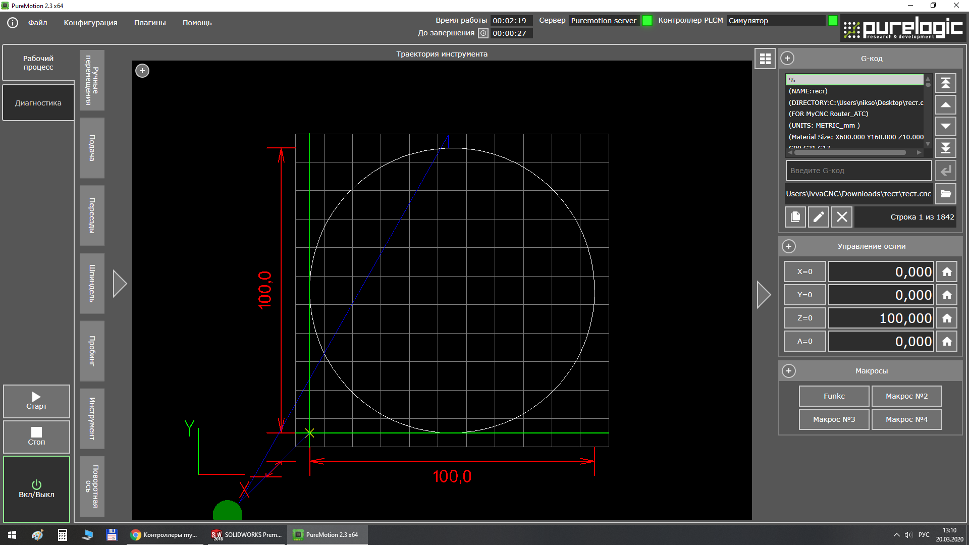

Сообщения: 4510
под рукой только пурик есть. вечером на муцнц проверю)
Безымянный111.png (3849 просмотров) <a class='original' href='./download/file.php?id=178614&mode=view' target=_blank>Загрузить оригинал (190.09 КБ)</a>
Сообщения: 8340
Репутация: 1589
Сообщение nkp »
sima8520 писал(а):пурик есть. вечером на муцнц проверю)
оно что - не дает увеличить ступеньку во весь экран?
так жеж ничего не видно :)

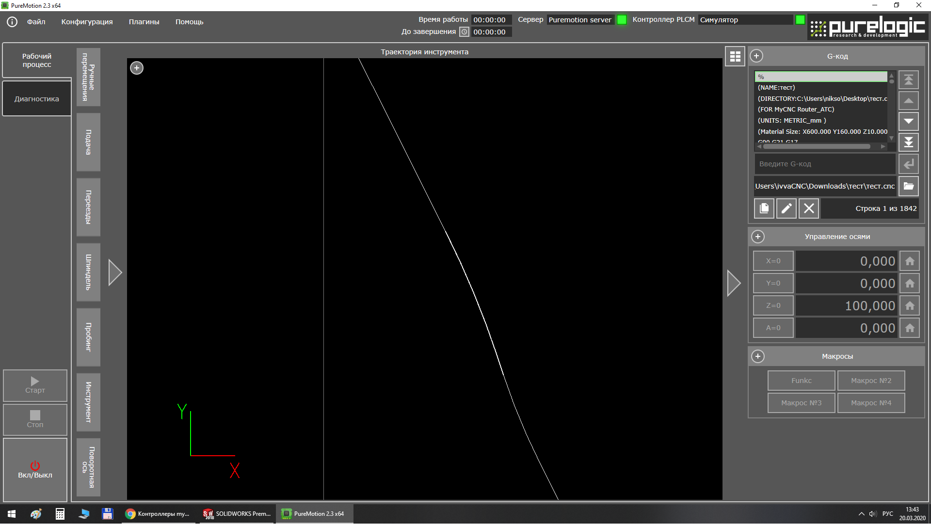

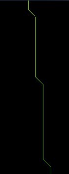

Сообщения: 4510
хреново видно вообще
Безымянный2222.png (3819 просмотров) <a class='original' href='./download/file.php?id=178615&mode=view' target=_blank>Загрузить оригинал (172.25 КБ)</a>

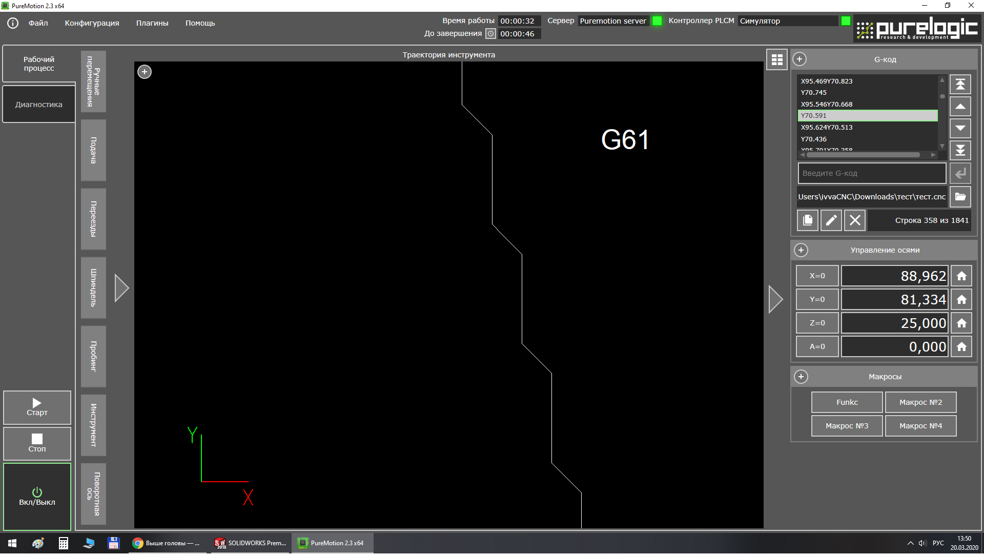

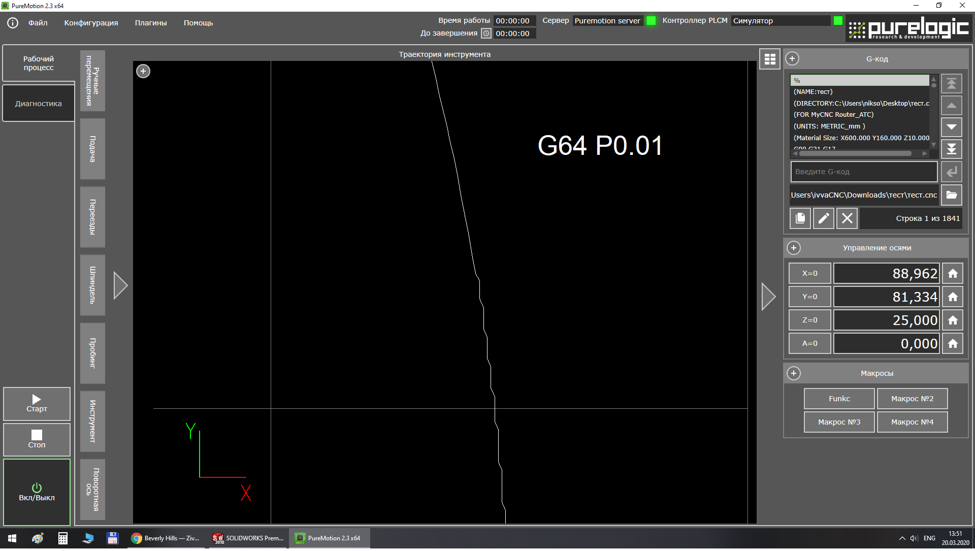

Сообщения: 4510
вот еще с настройками поигрался
БезымянныйG64P0.01.png (3811 просмотров) <a class='original' href='./download/file.php?id=178616&mode=view' target=_blank>Загрузить оригинал (173.54 КБ)</a>
БезымянныйG61.png (3811 просмотров) <a class='original' href='./download/file.php?id=178617&mode=view' target=_blank>Загрузить оригинал (172.88 КБ)</a>

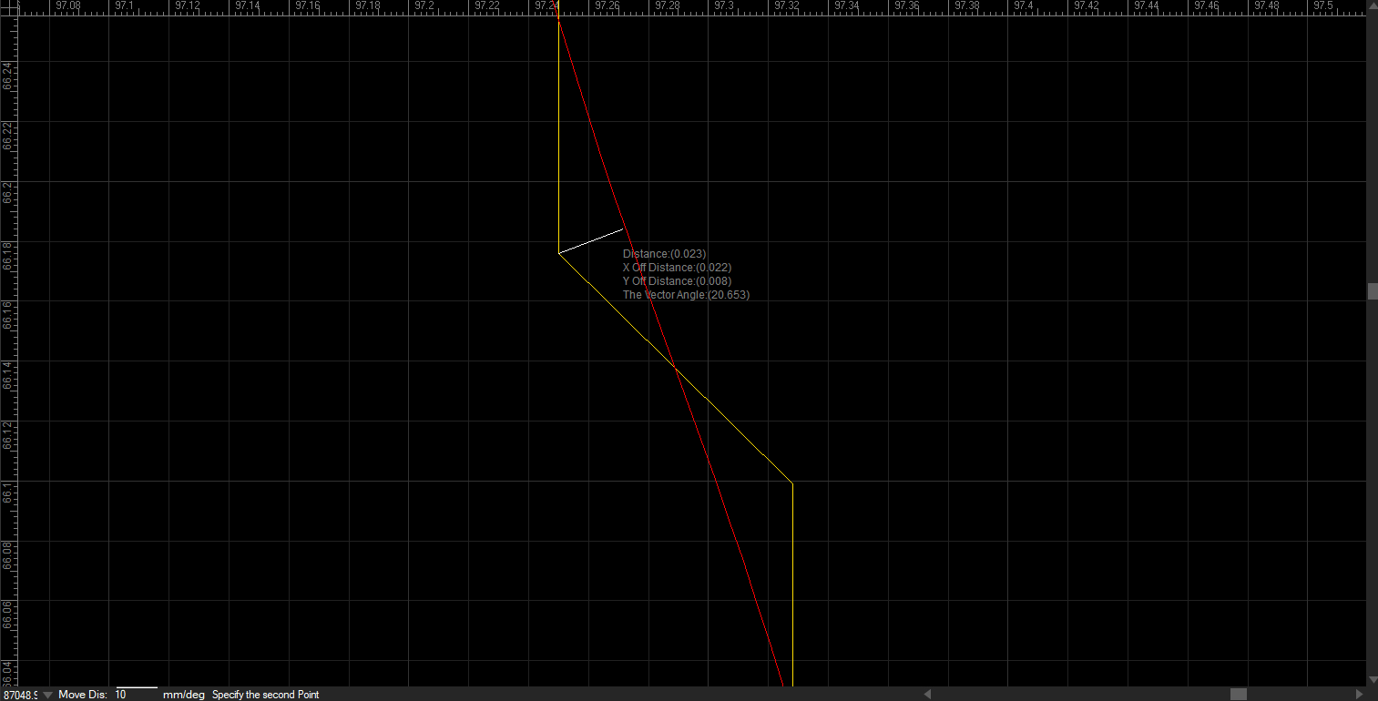

Сообщение FLUKE »

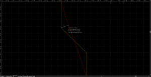

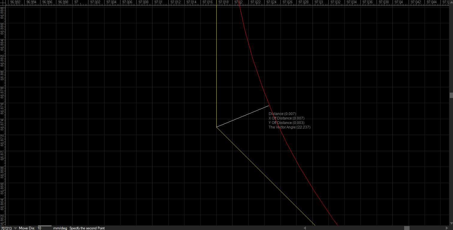

NCStudio v12 (Laser)
Конфиг с живого станка, прогоняю в режиме DryRun (только бошка не опускается), есть несколько параметров на точность следования.
1. Рисует ровный круг, отклонение 0.023 - 17 сек
2. Боль-мень пытается следовать траектории, отклонение 0.007 - 58 сек
P.S. с точность 0.001 - 1.38, с точность 0.01 - 37 сек.
P.S.2 станок 1500х3000, вес портала почти 200 кг, запускать на нём в живую не буду ))
Упрощение (17сек).png (4180 просмотров) <a class='original' href='./download/file.php?id=178619&mode=view' target=_blank>Загрузить оригинал (22.46 КБ)</a>
Без упрощения (58сек).png (4180 просмотров) <a class='original' href='./download/file.php?id=178620&mode=view' target=_blank>Загрузить оригинал (26.17 КБ)</a>
