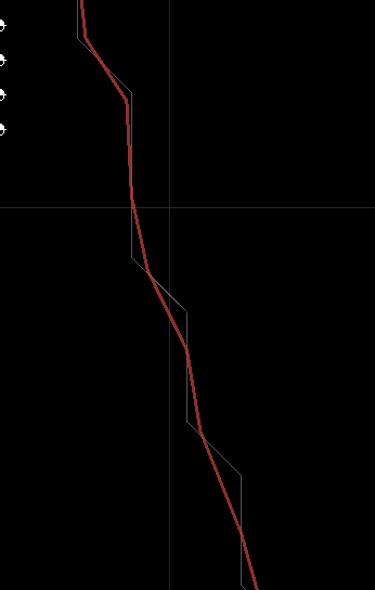

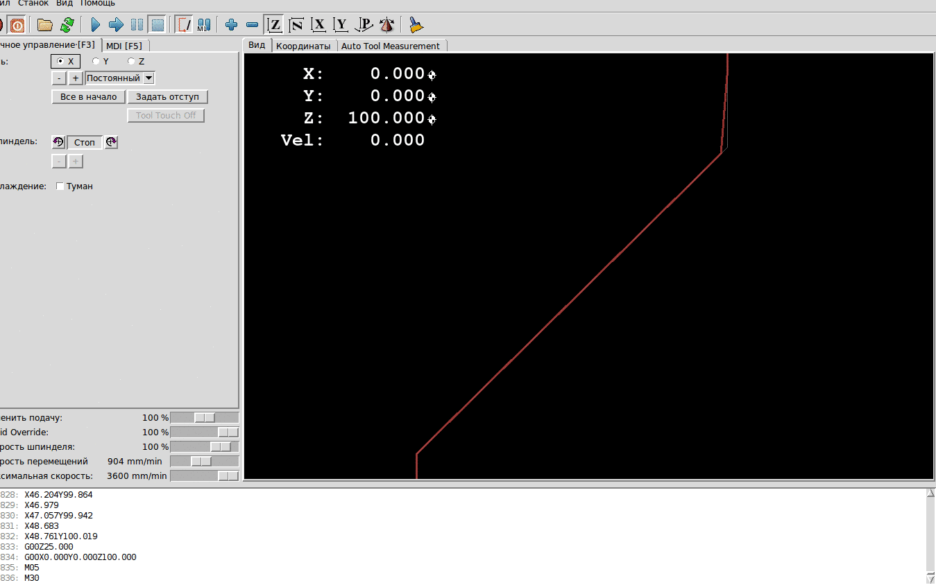

niksooon писал(а):Я тут УП-шку приготовил простенькую , желающие могут протестировать эту пакость на своих станках-контроллерах на предмет того ,как планировщик будет или наоборот не будет слизывать "лесенку" в траектории.....
Вложение тест.rar больше недоступно
емс (без настроек планировщика)
Выделение_160.png (3181 просмотр) <a class='original' href='./download/file.php?id=178599&mode=view' target=_blank>Загрузить оригинал (28.86 КБ)</a>
белая линия - задание
красная - траектория обработки
Сообщения: 8340
Репутация: 1589
Re: Контроллеры myCNC
Сообщение nkp »
c G61 (говорим емс следовать траектории в ущерб скорости) - время на симуляторе - 51с
c G64 (говорим емс сглаживать) - время на симуляторе - 35с
но и картина другая:
но можно настроить и "промежуточный вариант" - компромисс между точностью и скоростью обработки:
у G64 есть параметры , вот ими и можно играть...
