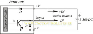

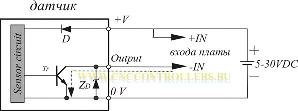

1. Может в этих датчиках сэкономили на защитном диоде? Тогда допаять диод.
NPN.jpg (7779 просмотров) <a class='original' href='./download/file.php?id=142166&mode=view' target=_blank>Загрузить оригинал (22.57 КБ)</a>
2. Необходимо измерить ток нагрузки, может превышает или уже близко к 0,3А.
3. Понизить питающее напряжение.

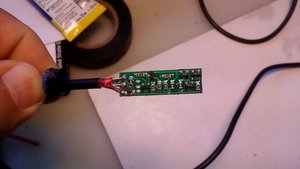

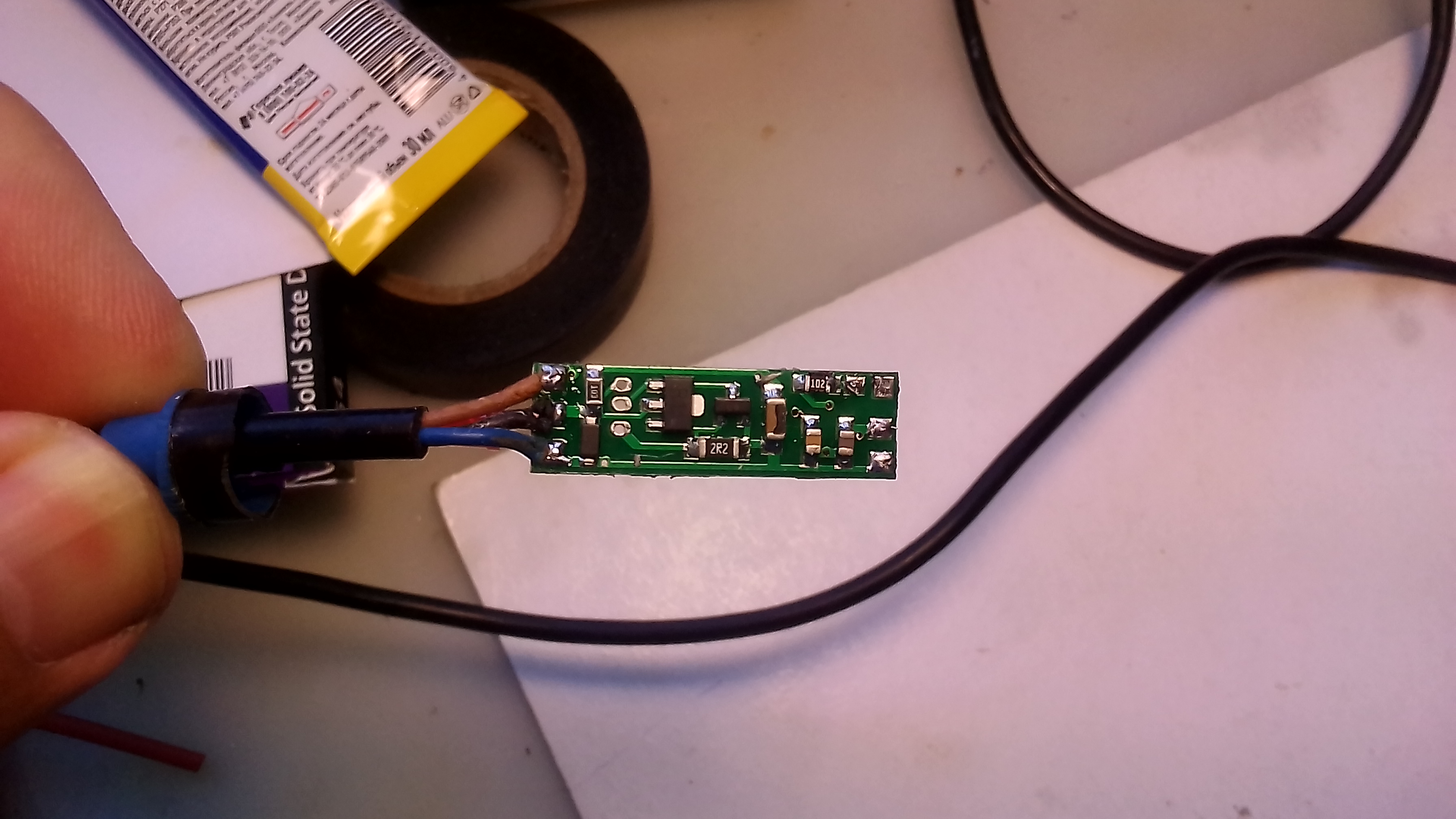

кстати да... был однажды дефект в блоках управления атракционами (парк)... на внешний вди - всё -о.к.. ничего не пробито, не поджарено... решили снять компаунд, проверить что под ним.. вместе с компаундом снялся стабилитрон.. запаяли обратно - заработало.. Так-что усадка компауда - реально имеет место быть... В БП встречались дефекты, когда старый компаунд/резинка становился проводником..
Вот расковыренный датчик... нашёл его в столе... "головы" и кожуха нет. Диод пробит, т.к ошибочно включил :idiot:
IMG_20180702_123041.jpg (7705 просмотров) <a class='original' href='./download/file.php?id=142215&mode=view' target=_blank>Загрузить оригинал (1.54 МБ)</a>
IMG_20180702_123047.jpg (7705 просмотров) <a class='original' href='./download/file.php?id=142216&mode=view' target=_blank>Загрузить оригинал (1.59 МБ)</a>
