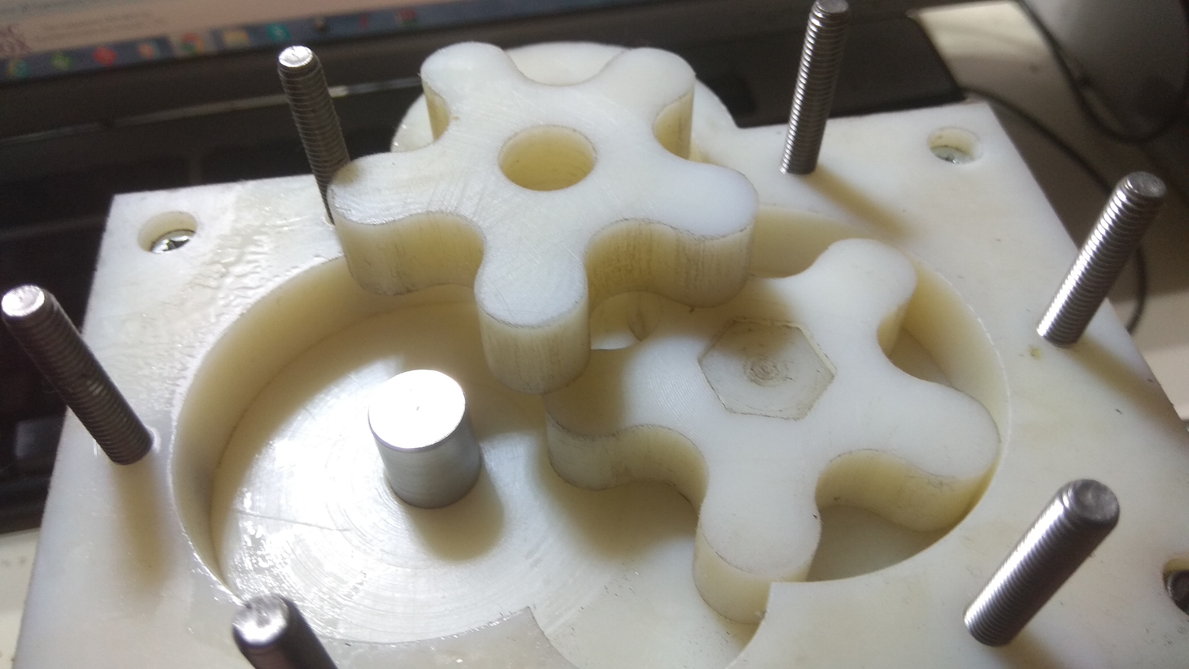

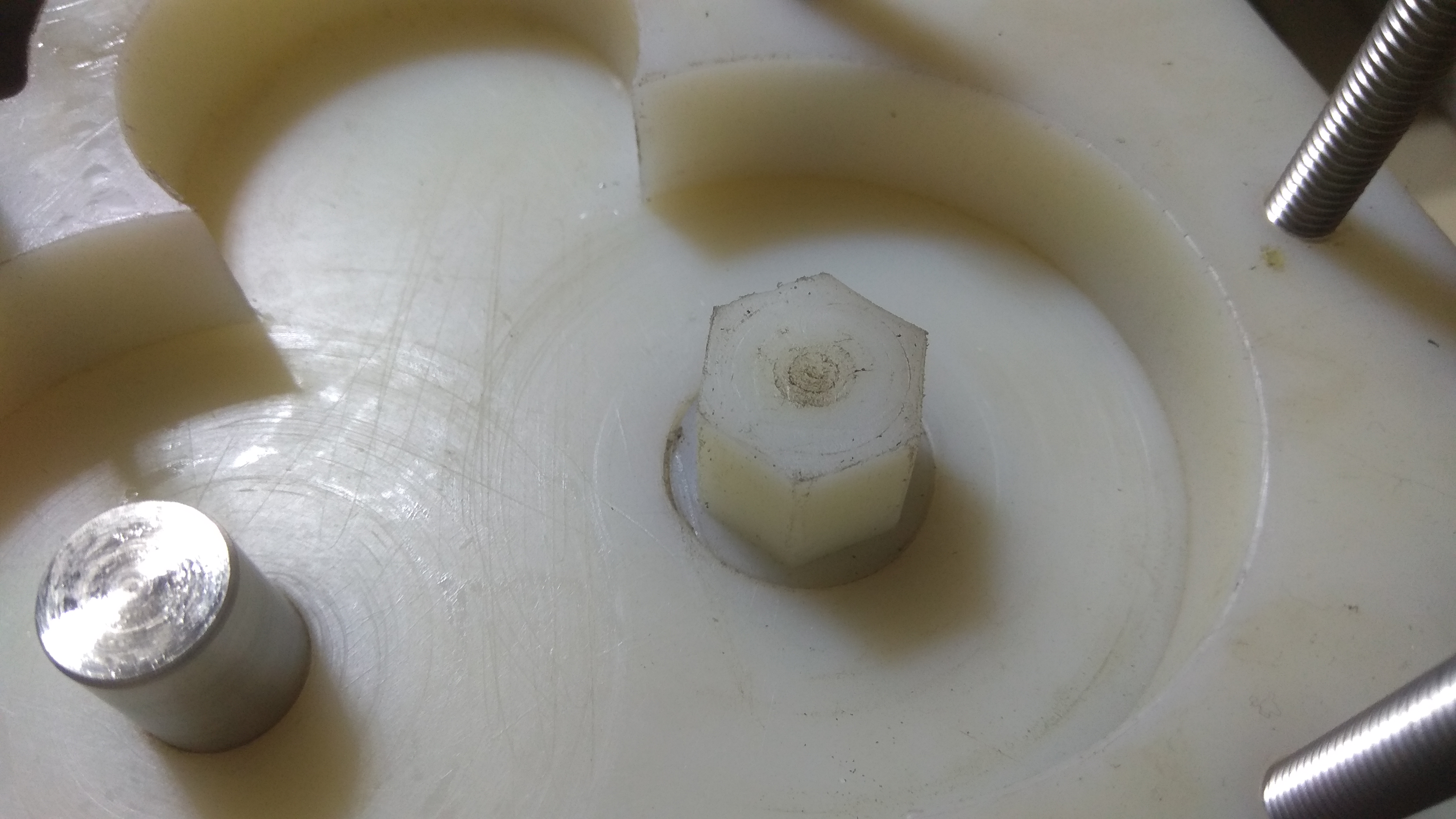

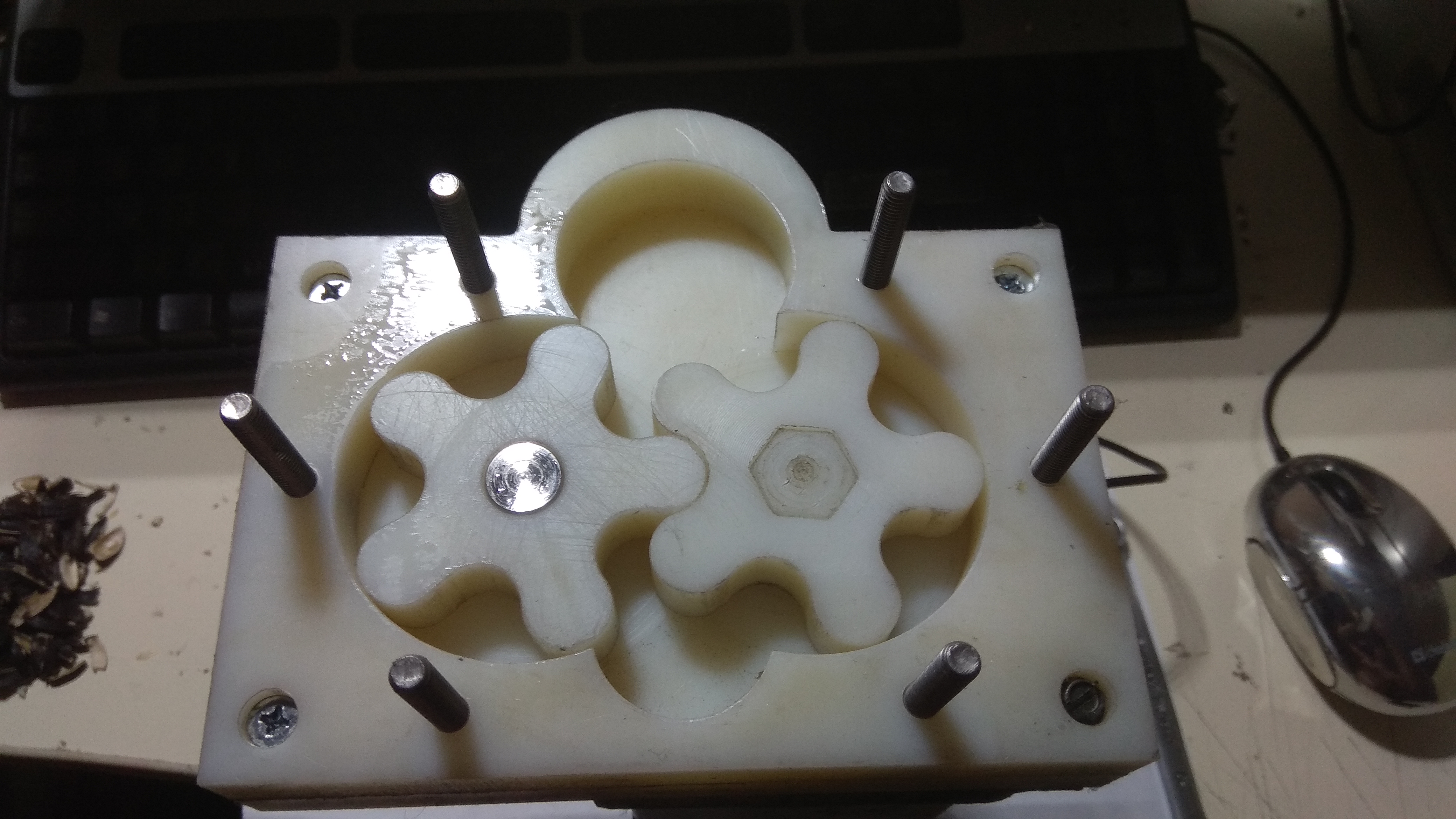

Моё мнение: поршневой дозатор для понимания проще, но для изготовления шестерённый

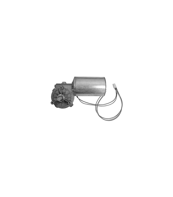

оказалось там стоит
РЕДУКТОРНЫЙ ДВИГАТЕЛЬ, 100 ОБ / МИН, С IC ХОЛЛА, ДЛЯ ЗАПОЛНЕНИЯ 2
редукторный двигатель 100 об мин с датчиком холлла.jpg (4319 просмотров) <a class='original' href='./download/file.php?id=177116&mode=view' target=_blank>Загрузить оригинал (26.13 КБ)</a>

они слабые, вазовский может 60 ватт
поинтересовался у нас в Беларуси
https://tech-privod.com/index.pl?act=PRODUCT&id=1190
больше 200 долл

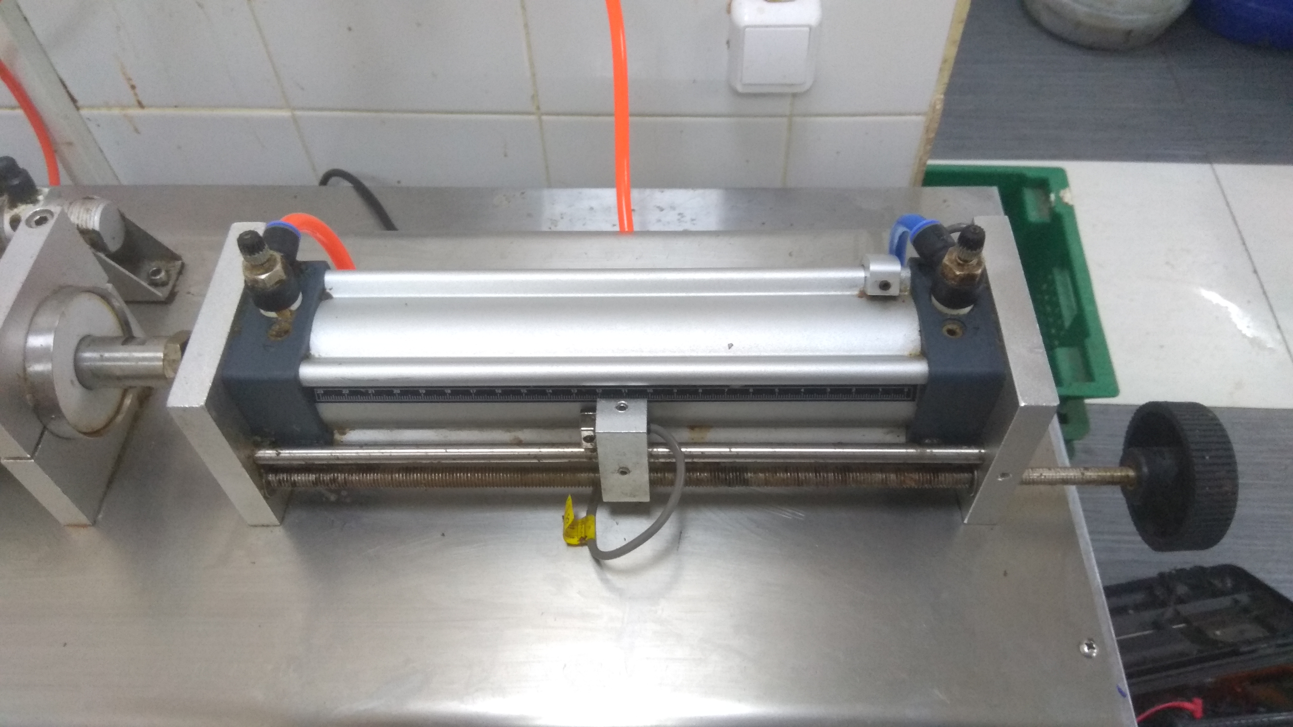

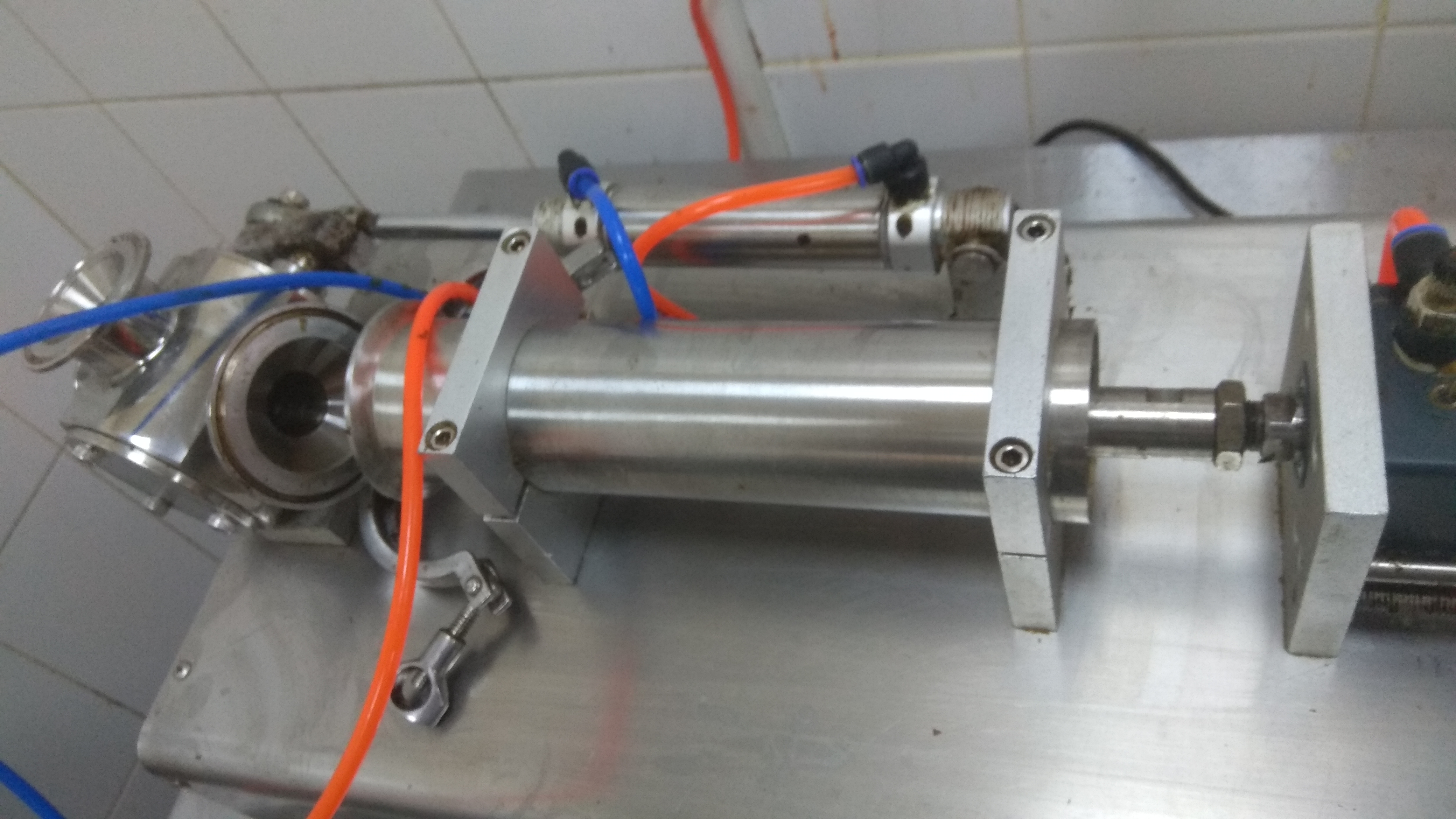

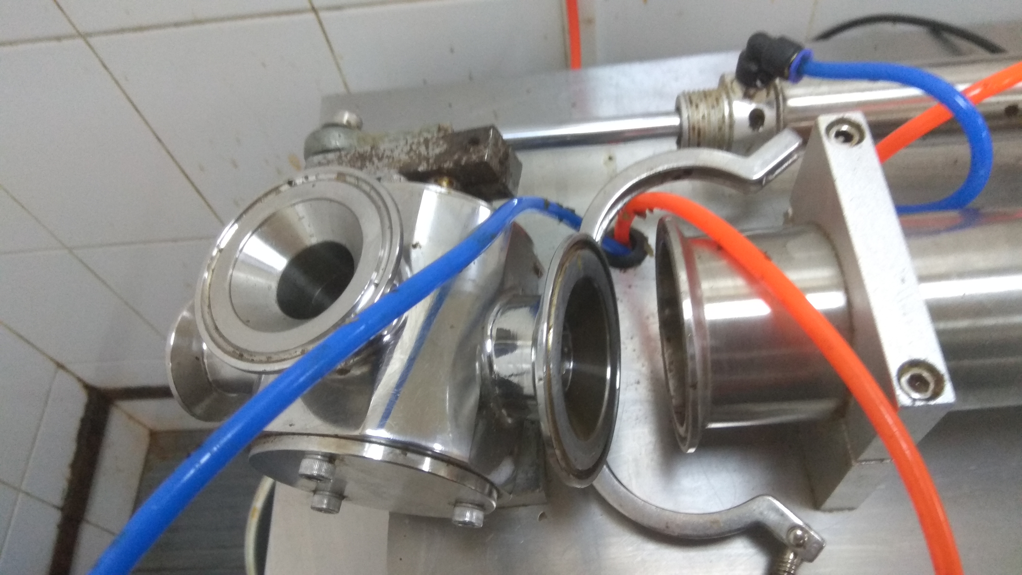

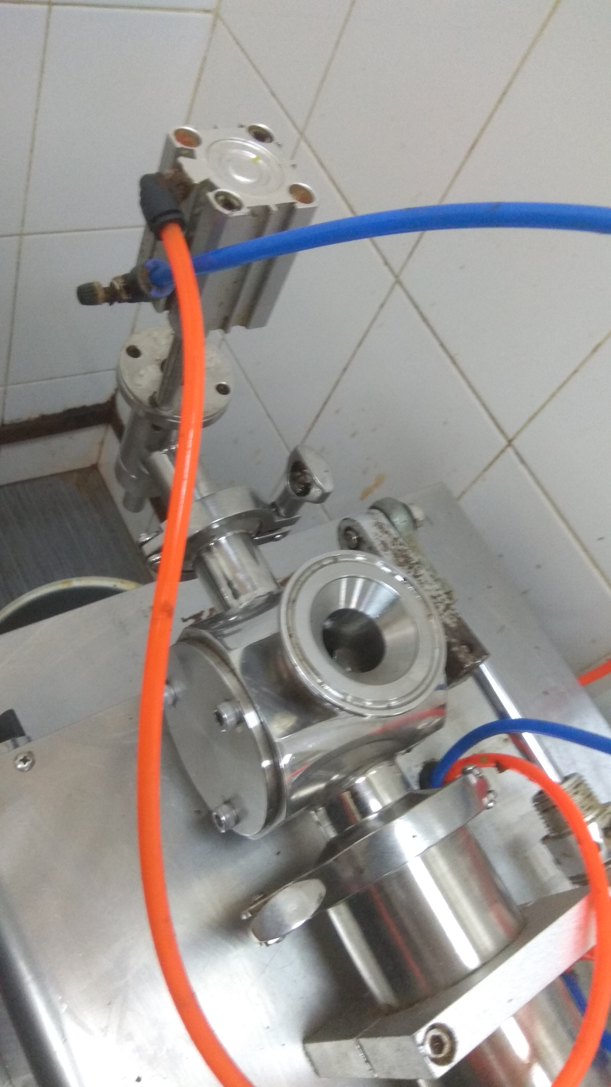

Сообщение sergey27rus »

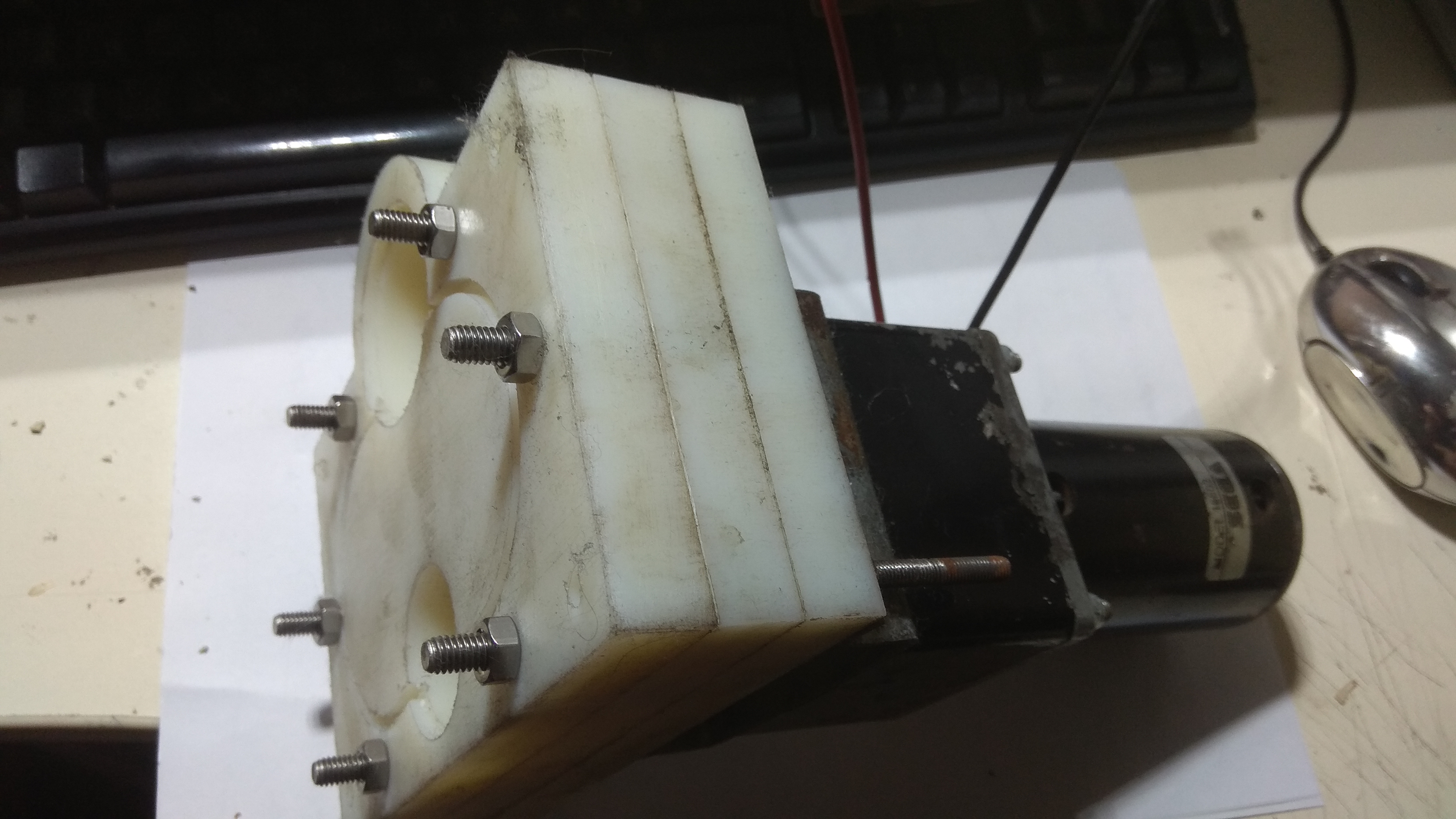

немного поделюсь, дозатор, да конечно можно использовать дополнительно весы, но проще настроить время, т.е. много оборудование промышленное в пищевке так и работает, я работаю в этой сфере, и есть аппараты которые тупо настроены по работе на время.
Отработал на одном типе продукта, записал данные и работай. Время дозы и время реверса.
мотор редуктор
7RH2-18X042
Dinamo Permanent Magnet 12-24VDC
GearBox outspeed 85RPM (12VDC)
Dinamo Merk SEGA (data pada produk copot)
Model 16602
GearBox type 93K120 (7RH2-18X42)
Panjang Shaft 28mm
Diameter Shaft 10mm
Ip44 (Terlindung dari semprotan airdari segala arah)
2020-02-24 22-54-28.JPG (4262 просмотра) <a class='original' href='./download/file.php?id=177181&mode=view' target=_blank>Загрузить оригинал (3.36 МБ)</a>
2020-02-24 22-55-41.JPG (4262 просмотра) <a class='original' href='./download/file.php?id=177182&mode=view' target=_blank>Загрузить оригинал (3.4 МБ)</a>
2020-02-24 22-56-08.JPG (4262 просмотра) <a class='original' href='./download/file.php?id=177183&mode=view' target=_blank>Загрузить оригинал (3.59 МБ)</a>
2020-02-24 22-56-30.JPG (4262 просмотра) <a class='original' href='./download/file.php?id=177184&mode=view' target=_blank>Загрузить оригинал (3.27 МБ)</a>
2020-02-24 22-56-41.JPG (4262 просмотра) <a class='original' href='./download/file.php?id=177185&mode=view' target=_blank>Загрузить оригинал (3.68 МБ)</a>

Спасибо за сообщение об опыте пчеловодов в работе с дозатором. Я представлял самодельный энкодер и счёт оборотов
Нашёл и заказал мотор редуктор
https://magma.sklep.pl/product-pol-3800 ... -2633.html
" два-три вечера собирается в "наколенном" виде" тут я несколько пессимист))) если пару месяцев- буду рад, токарь, освоение проектирования и работы на 3д принтере, поиск или разработка электросхемы, программа

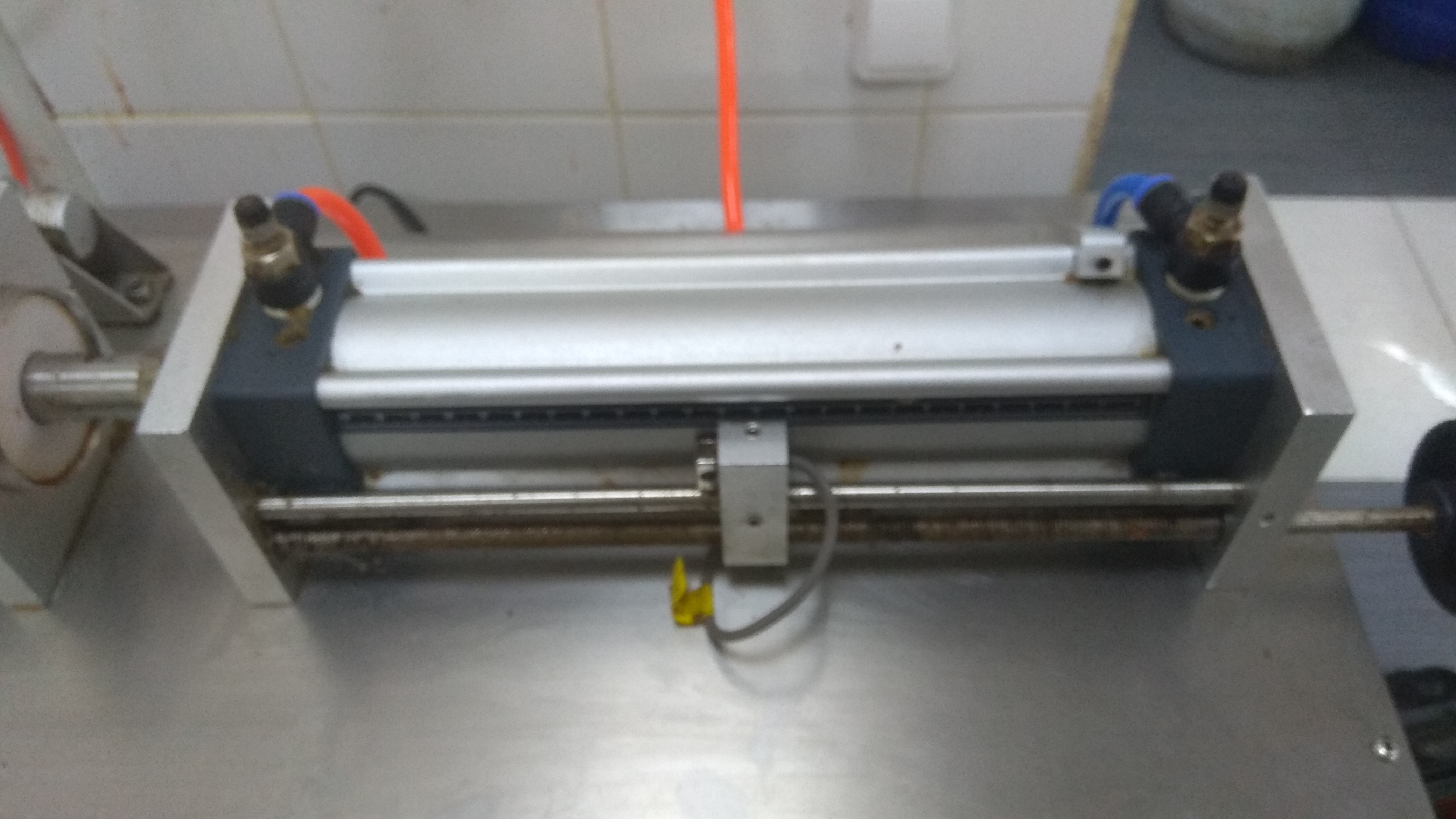

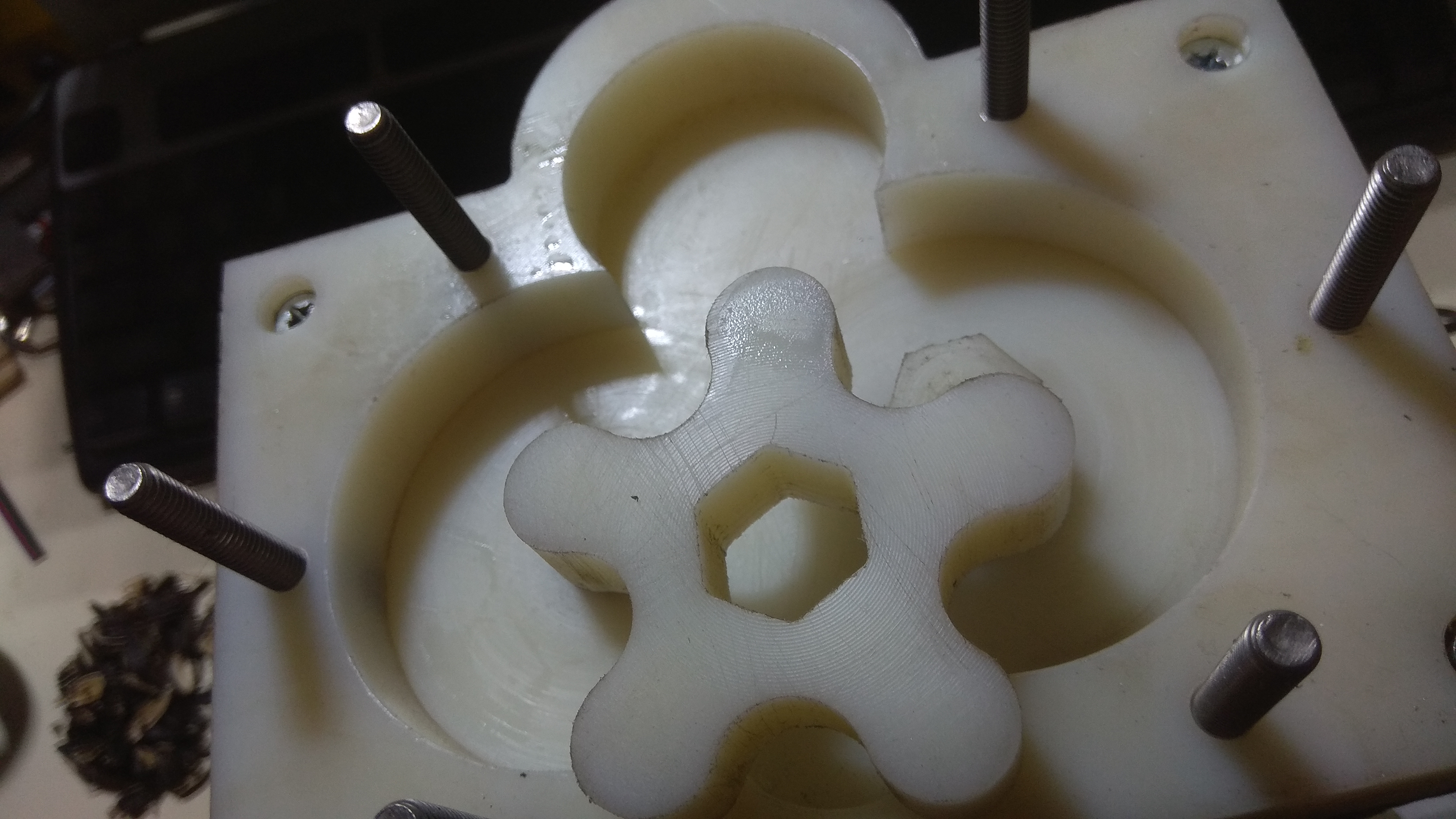

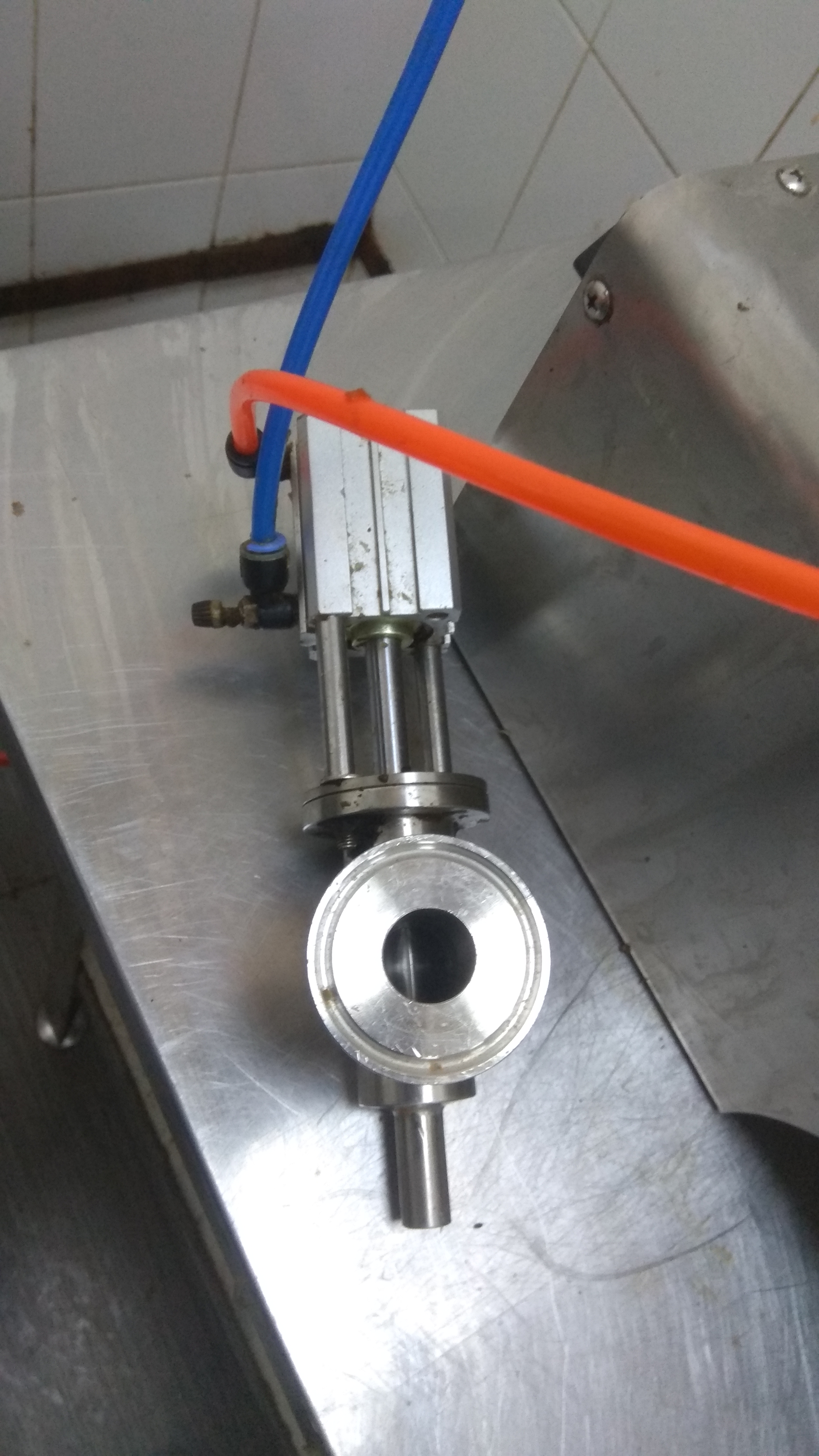

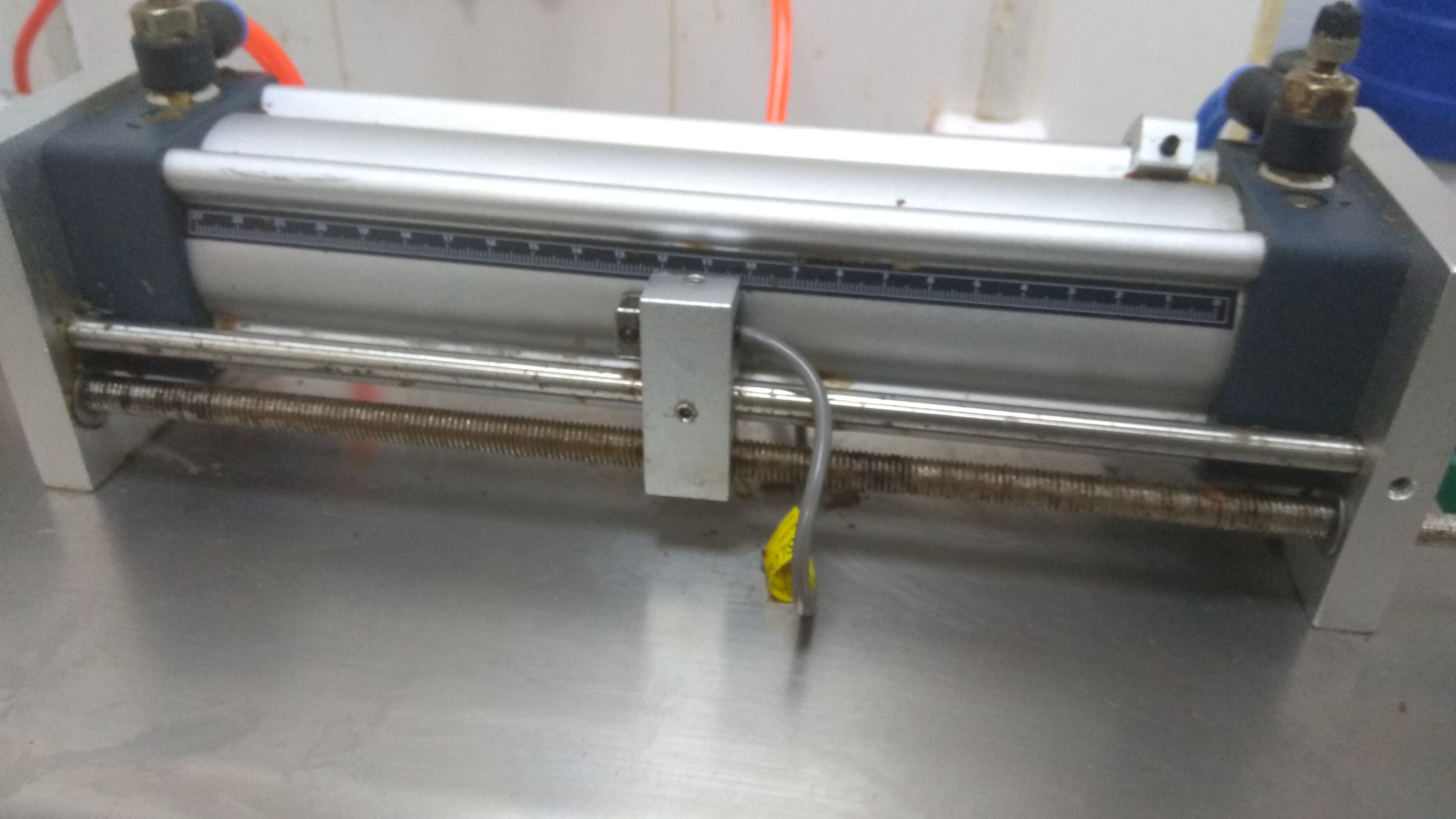

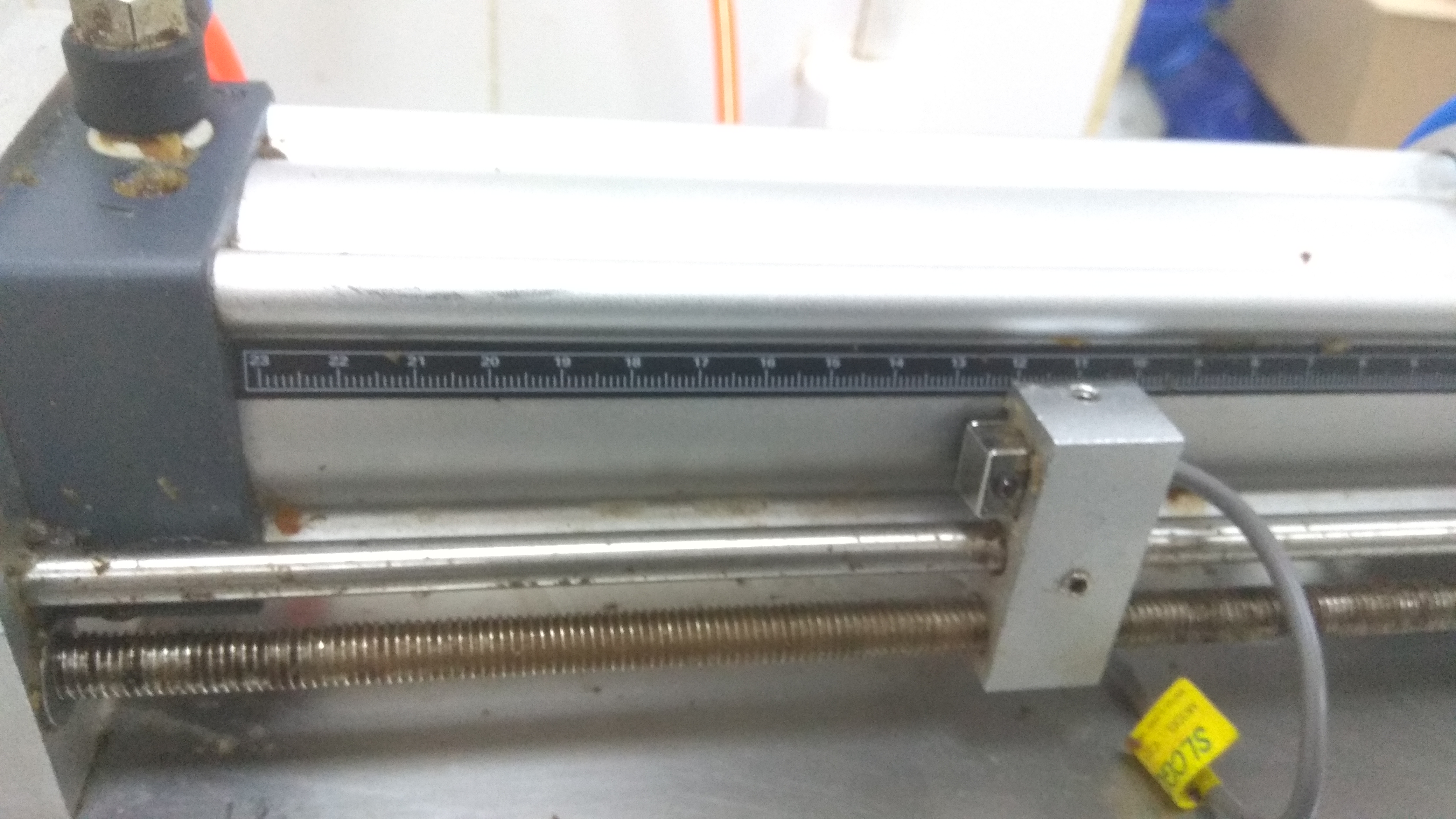

вот ещё вариант
IMG_20200226_120038.jpg (4157 просмотров) <a class='original' href='./download/file.php?id=177298&mode=view' target=_blank>Загрузить оригинал (3.32 МБ)</a>
IMG_20200226_120041.jpg (4157 просмотров) <a class='original' href='./download/file.php?id=177299&mode=view' target=_blank>Загрузить оригинал (3.56 МБ)</a>
IMG_20200226_120043.jpg (4157 просмотров) <a class='original' href='./download/file.php?id=177300&mode=view' target=_blank>Загрузить оригинал (3.33 МБ)</a>
IMG_20200226_120047.jpg (4157 просмотров) <a class='original' href='./download/file.php?id=177301&mode=view' target=_blank>Загрузить оригинал (3.26 МБ)</a>
IMG_20200226_120219.jpg (4157 просмотров) <a class='original' href='./download/file.php?id=177302&mode=view' target=_blank>Загрузить оригинал (3.55 МБ)</a>
IMG_20200226_120223.jpg (4157 просмотров) <a class='original' href='./download/file.php?id=177303&mode=view' target=_blank>Загрузить оригинал (3.6 МБ)</a>
IMG_20200226_120051.jpg (4157 просмотров) <a class='original' href='./download/file.php?id=177304&mode=view' target=_blank>Загрузить оригинал (3.38 МБ)</a>
IMG_20200226_120736.jpg (4157 просмотров) <a class='original' href='./download/file.php?id=177305&mode=view' target=_blank>Загрузить оригинал (3.38 МБ)</a>
IMG_20200226_120732.jpg (4157 просмотров) <a class='original' href='./download/file.php?id=177306&mode=view' target=_blank>Загрузить оригинал (3.5 МБ)</a>
IMG_20200226_120742.jpg (4157 просмотров) <a class='original' href='./download/file.php?id=177307&mode=view' target=_blank>Загрузить оригинал (3.29 МБ)</a>
