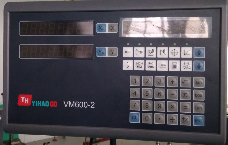

Добрый день всем!
Купили небольшой токарник вот с такой красотой. Паспорта нет, поисковиком не нашел.
Надо перепрограммировать разрешение линеек по одной оси , направление оси, периодически менять радиус \диаметр.
подскажите, если кто сталкивался, как выйти в режим программирования, в идеале была бы инструкция на английском.
УЦИ ВМ600.jpg (3313 просмотров) <a class='original' href='./download/file.php?id=176983&mode=view' target=_blank>Загрузить оригинал (174.34 КБ)</a>

У меня конечно другой, но включается зажатием кнопки "." и включением питания.

Проверил.
У меня
на . не реагирует,
если включаешь питание при нажатом CL происходит выход в меню программирования со сбросом в заводские настройки,
если при нажатом ENT то просто выходишь в меню настроек.
