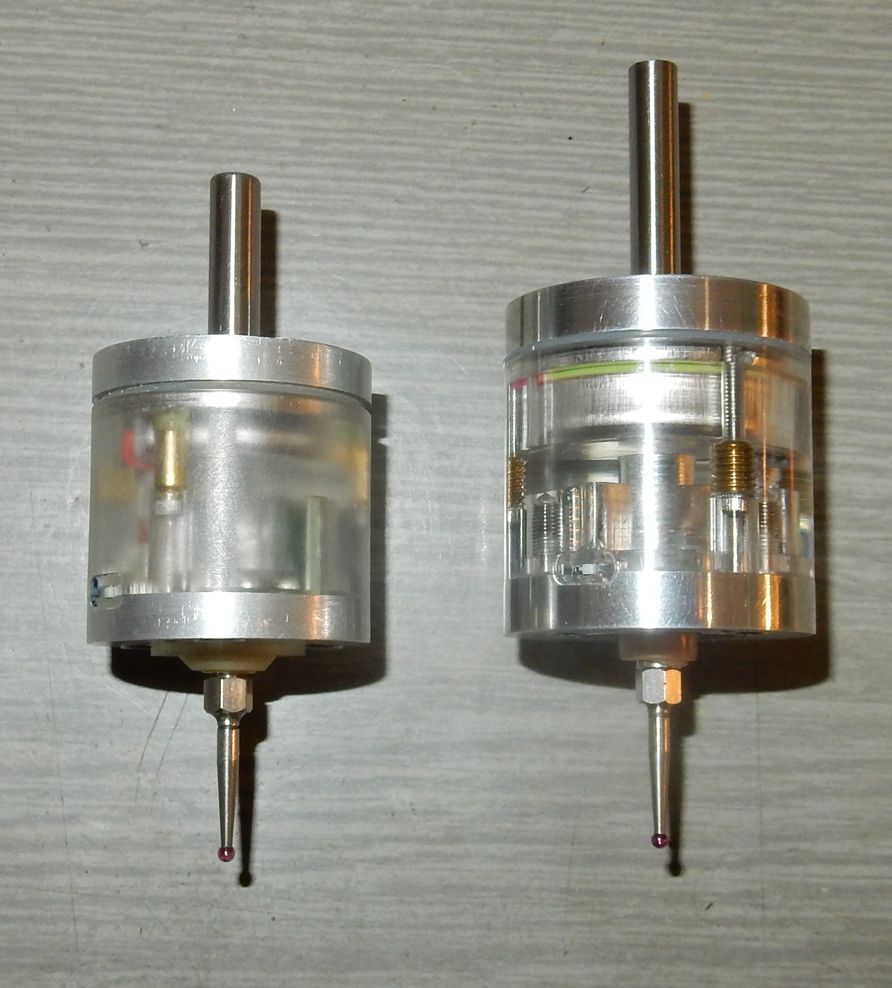

Итак, вот он - на фото справа, рядом со своим предшественником VersWL
WL и WLR.jpg (3211 просмотров) <a class='original' href='./download/file.php?id=174184&mode=view' target=_blank>Загрузить оригинал (1.51 МБ)</a>
По сравнению с VersWL версии 3.2, WLR заметно выше и толще — диаметр 36мм (было 32), а рабочая высота от кончика щупа до торца цанги (при вставлении до упора) — примерно 64 (58). Плюс хвостовик 30 мм (22) и диаметром 6мм. Более длинный хвостовик позволяет устанавливать ЦИ в цанги ER16 на полную глубину, а в ER20 – почти на полную, что есть безусловный плюс. Больший, чем у предыдущих моделей, диаметр корпуса ЦИ вряд ли кому помешает, а вот высота может создавать проблемы на станках с малым ходом по оси Z.
Внешний вид устройства производит самое благоприятное впечатление. Сделано очень аккуратно. Хотя для меня лично главное — функциональность, но красивую вещь и в руки взять приятно :)
Корпус выполнен из оргстекла и отполирован, так что внутренности датчика хорошо просматриваются. Верхняя и нижняя крышки — из алюминиевого сплава. Хвостовик, зажимаемый в цангу — стальной. Щуп — стандартный, с рубиновым сферическим наконечником диаметром 2мм. Резьба щупа — М3.

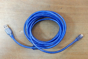

Увеличенные габариты корпуса вызваны необходимостью установки литий-ионного аккумулятора, который при соизмеримой емкости значительно крупнее одноразового элемента CR2032, а также компонентов, необходимых для зарядки. Зарядка производится через стандартное гнездо microUSB, расположенное на боковой поверхности корпуса. Кабель USB(A) – microUSB хорошего качества, экранированный, длиной аж 3 метра, входит в комплект.
Кабель.jpg (3211 просмотров) <a class='original' href='./download/file.php?id=174186&mode=view' target=_blank>Загрузить оригинал (4.24 МБ)</a>

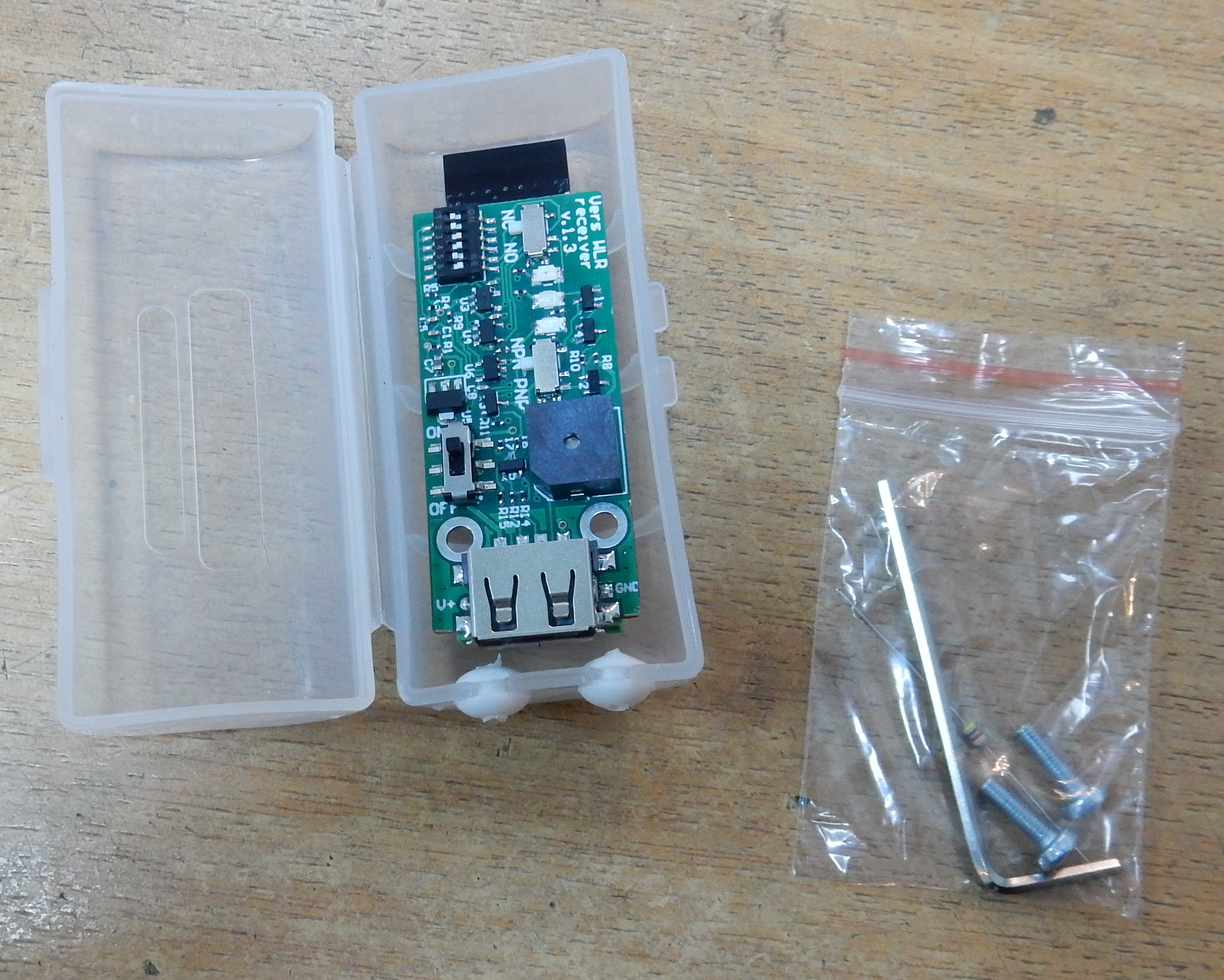

Кстати, подходящую зарядку можно не искать, на приемнике предусмотрено гнездо USB.

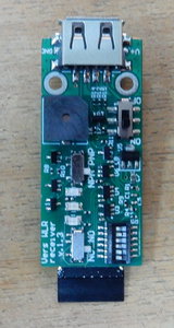

По приемнику (точнее, приемопередатчику). С версии 3.2 произошли существенные изменения. Вместо аналогового стабилизатора поставлен импульсный, что позволило расширить диапазон напряжения питания до 24В, снизить потребление и нагрев, а также обеспечить возможность зарядки центроискателя.
Трансивер.jpg (3211 просмотров) <a class='original' href='./download/file.php?id=174189&mode=view' target=_blank>Загрузить оригинал (1.07 МБ)</a>
Кстати, интересная особенность. Центроискатель «двоякодышащий». Во время зарядки он из беспроводного превращается в проводной и работает не по эфиру, а через кабель. Это может быть полезно при большом уровне внешних помех.
Кроме того, в комплект входят:
- ключ для регулировки
- нагрузочный резистор (нужен в некоторых вариантах подключения)
- пара винтов М3 для крепления приемника
- небольшая пластмассовая коробочка с двумя эластичными проходными втулками, которую можно использовать как корпус для приемника.
Комплектация-2.jpg (3211 просмотров) <a class='original' href='./download/file.php?id=174187&mode=view' target=_blank>Загрузить оригинал (2.59 МБ)</a>

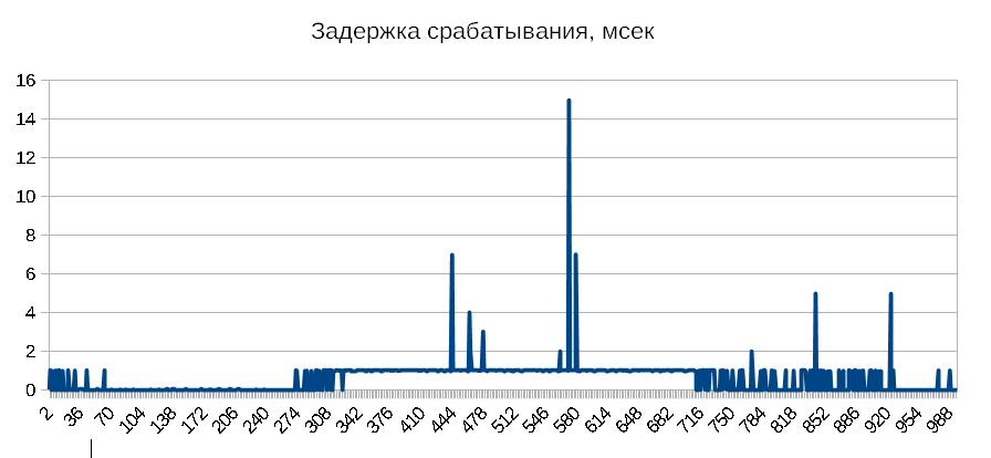

Тестирование: Проверялась стабильность срабатывания при касании стола станка по оси Z, а также при нахождении центра отверстия. Скорость при касании по Z — 200 мм/мин, при поиске центра — 600 мм/мин при начальном поиске и 60 — при уточнении. Оборудование — оЧПУшенный станок BF-20 под управлением LinuxCNC.
На графике показан разброс значений при «нахождении» поверхности стола. Разброс характеризует величину задержек передачи при отработке 1000 попыток поиска.
График задержки срабатывания.png (3211 просмотров) <a class='original' href='./download/file.php?id=174185&mode=view' target=_blank>Загрузить оригинал (11.97 КБ)</a>
В основном, разброс задержки срабатывания находится в пределах 1 мс (1 период сервоцикла LinuxCNC) . Но есть отдельные выбросы, видимо, из-за помех, достигающие 4-7 мс, и одна задержка на 15 мс.

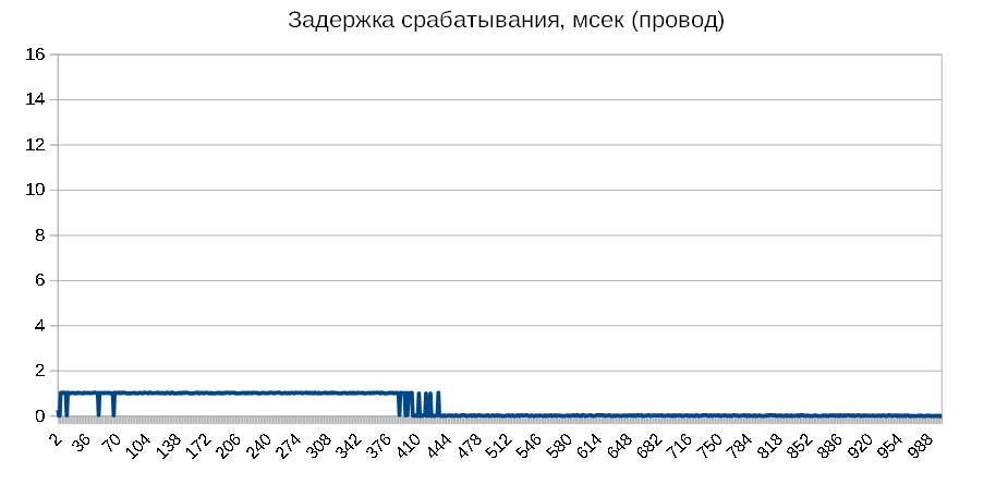

Для сравнения - задержка срабатывания в "проводном" режиме.
Задержка срабатывания (провод).gif (3035 просмотров) <a class='original' href='./download/file.php?id=174371&mode=view' target=_blank>Загрузить оригинал (12.3 КБ)</a>

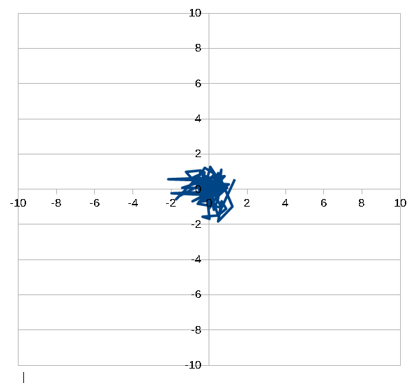

Разброс центра.png (6.3 КБ) 3211 просмотров
Это диаграмма разброса замеренных координат центра отверстия диаметром 10мм относительно среднего значения. (Значения по осям в микронах). Как видно по результатам 100 замеров, максимальная погрешность около 2мкм.
Как видно, повторяемость результата достаточно высокая, особенно учитывая, что для тестирования было применено далеко не прецизионное оборудование. Мягко говоря :)

Забыл добавить: Большая квадратная деталь с отверстием посередине на плате приемника - это зуммер (пищалка). Может издавать звуковой сигнал при срабатывании ЦИ. Возможность, в принципе, полезная. Правда, этот писк на фоне обычного шума мастерской/цеха едва ли будет слышен.

Меня очень впечатлил график с задержками. Я сам только догадывался о таком поведении на большом числе измерений, но подобного теста с 1000 измерениями подряд не проводил. Отличная идея. Это станет хорошим методом в отладке стабильности радиоканала. Как в своё время тест Сергея Саныча на 200 подряд измерений повторяемости позволил отыскать и устранить массу недочетов.
Сейчас сбои в радиоканале приемник уже умеет обнаруживать и предоставляет возможность пользователю нивелировать их программно. Возможно, если минимизировать радио-сбои до определенного уровня, то можно будет по желанию пренебречь сигналом ошибки.

Сергей Саныч писал(а):Это диаграмма разброса замеренных координат центра отверстия диаметром 10мм относительно среднего значения. (Значения по осям в микронах). Как видно по результатам 100 замеров, максимальная погрешность около 2мкм.
Спасибо за обзор.
Но возник такой вопрос: механика и электроника станка позволяет работать в микронном диапазоне? Это без придирок, просто интересно.

Формально - нет, конечно. Не того калибра аппарат :) Так что все мои тесты - это не более чем "оценка сверху". В смысле, показатели ЦИ не хуже, чем результаты тестов. Лучше - вполне возможно.
Насчет "выбросов" задержек - я делал контрольные замеры с ЦИ Контакт-3 (проводное подключение), там выбросов не наблюдалось.
Что до дискретности по осям (к вопросу об электронике), она 1600 шагов/мм по X и Y, и 2094.54... по Z.
PS: добавил график задержек срабатывания при подключении VersWLR по проводу.

Сергей, вы же прекрасно понимаете, что если инструмент измерений, в данном случае станок, имеет точность меньшую, чем измеряемая величина, то нельзя выяснить точность датчика достоверно.
Правильно, наверное говорить, что точность датчика не хуже точности станка. Но никак не 2мкм.
Хотя датчик может быть и может обеспечить точность срабатывания 0.5мкм.
Или я не прав?

ukr-sasha писал(а):Сергей, вы же прекрасно понимаете, что если инструмент измерений, в данном случае станок, имеет точность меньшую, чем измеряемая величина, то нельзя выяснить точность датчика достоверно.
Или я не прав?
Согласен, для начала можно сделать замеры (множественные) какой-то поверочной меры станком, вычислить среднюю погрешность измерения данного станка, и потом уже делать замеры точности ЦИ и + для итогового результата добавить погрешность станка (механики и прочего) ИМХО.
Да, и неплохо бы указать возможности и характеристики станка на котором все тестировалось

Выяснилось, что при обмере калибровочного кольца, измерения проведённые в одном направлении, укладывались в 2мкм. А вот измерения в разных направлениях между собой не давали точность выше 7мкм.
Станок взрослый, буржуйский фрезерно-расточной, с линейками 0.1мкм. Точность станка проверялась интерферометром ренишау - не хуже 2.5мкм. Повторяемость 0.5мкм.
Потому и интересны результаты других пользователей.

В обзоре слово "точность" отсутствует. Речь идет только о повторяемости. В случае с нахождением центра - о том, что результаты 100 замеров подряд не выходят за пределы круга с радиусом 2 мкм относительно среднего замеренного значения. Об абсолютной точности, разумеется, речи быть не может.
