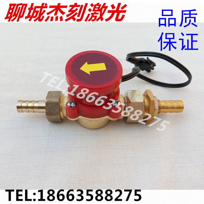

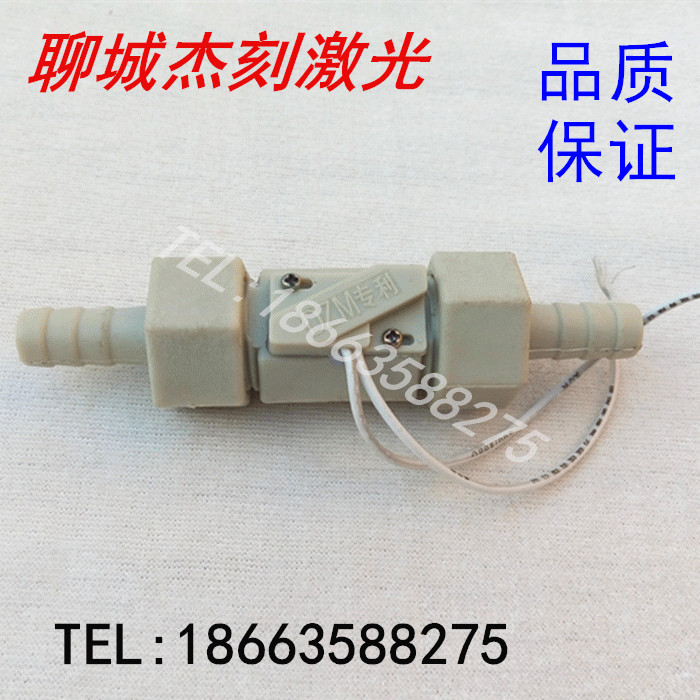

Всем привет, подскажите кто как контролирует поток воды для охлаждения шпинделя.
Хочу подключить датчик потока к пину E stop, но те датчики потока для лазера просто его не продавливают.
Имею стандартный носос для охлаждения шпинделя на 2.2 кВт, насос стандартный как я понял для аквариумов 70вт
Скинте пожалуйста ссылки на датчики или подскажи ка как у кого реализована защита по воде?
Всем спасибо

Такой подойдет?
датчик.JPG (4352 просмотра) <a class='original' href='./download/file.php?id=167921&mode=view' target=_blank>Загрузить оригинал (60.84 КБ)</a>
Но на E_Stop лучше не подключать: можно запороть изделие. Лучше на звуковой сигнализатор...

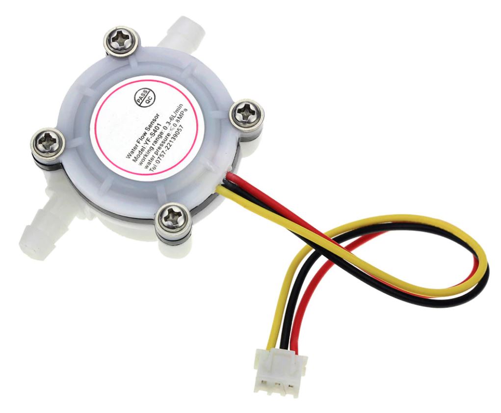

А как его завести на е stop там же будут импульсы с датчика хола, а мне нужен обычный как концевикам (есть поток воды, он замкнулся ну и т. Д)

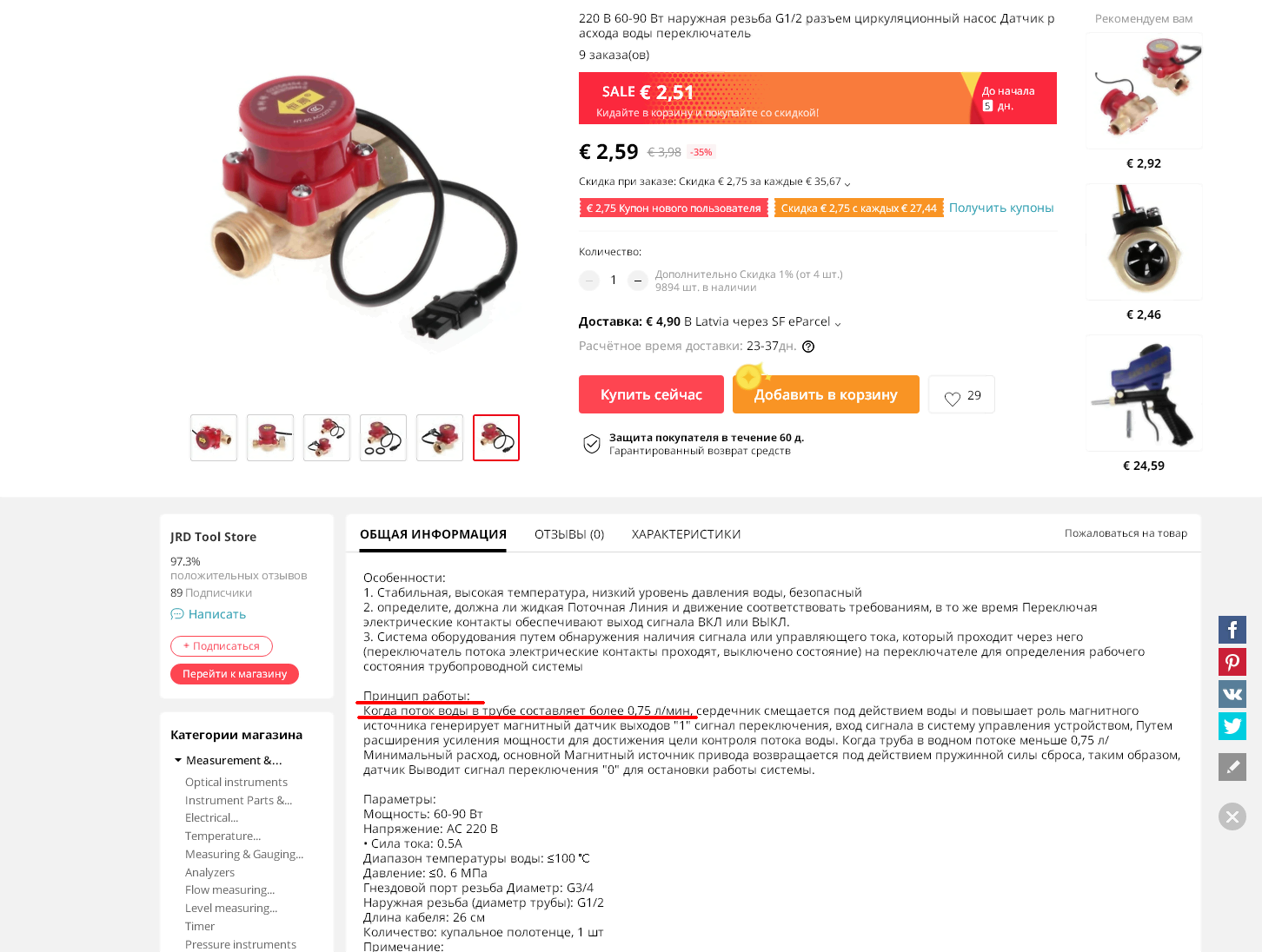

А зачем городить огород с ардуиной???
Поставить обычный, на размыкание.
Типа таких:
O1CN01XXSik01gXCbGyCgtB_!!925684151.jpg (4187 просмотров) <a class='original' href='./download/file.php?id=167975&mode=view' target=_blank>Загрузить оригинал (176.87 КБ)</a>
O1CN011YPwtN1gXCbGyG79E_!!925684151.jpg (4187 просмотров) <a class='original' href='./download/file.php?id=167976&mode=view' target=_blank>Загрузить оригинал (151.79 КБ)</a>
Цена вопроса 3-5$...

Не очень понятно, как включать станок, когда будет замкнут датчик.

michael-yurov писал(а):Не очень понятно, как включать станок, когда будет замкнут датчик.
У многих, полагаю, помпа включается "вручную".

Что то мне подсказывает что потока от аквариумной помпы не хватит чтобы датчик понял что поток есть

Вполне хватит, уж 0.75 литра за минуту накачает даже самый "дохлый" насосик. Там явно заслонка на оси с магнитиком, чуть отклонилась - геркон разомкнулся.
