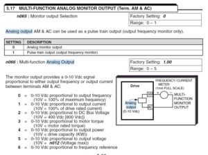

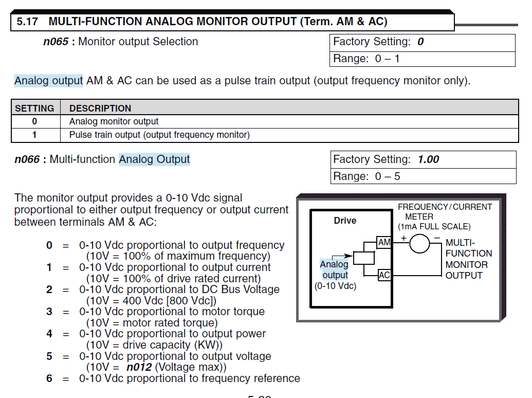

у меня на токарнике древний Yaskawa CIMR-V7 - на нем есть аналоговый выход 0-10V, на который можно назначить любой параметр мониторинга
update: и по MODBUS/RTU все это тоже, конечно, доступно. если надо запоминать - то конечно лучше по цифре. по-моему, абсолютно все частотники, где есть RS-485, могут все эти параметры мониторинга отдавать
