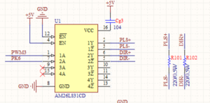

Добрый вечер. У меня есть затея подключить оптические линейки с выходом ttl 5v к входу контроллера rs422. Есть такая вот микросхема am26ls31 Она умеет делать A+ B+ в A+A-B+B-. Как составить правельно схему ее подключения?

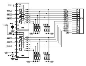

Нужно сделать из ttl линейки с квадратурным выходом на парафазный выход. Схема входа линеек на самом контроллере mycnc et7.
et7-encoder-inputs.png (4021 просмотр) <a class='original' href='./download/file.php?id=167707&sid=91af453202ee2808a425925a0f706055&mode=view' target=_blank>Загрузить оригинал (101.49 КБ)</a>

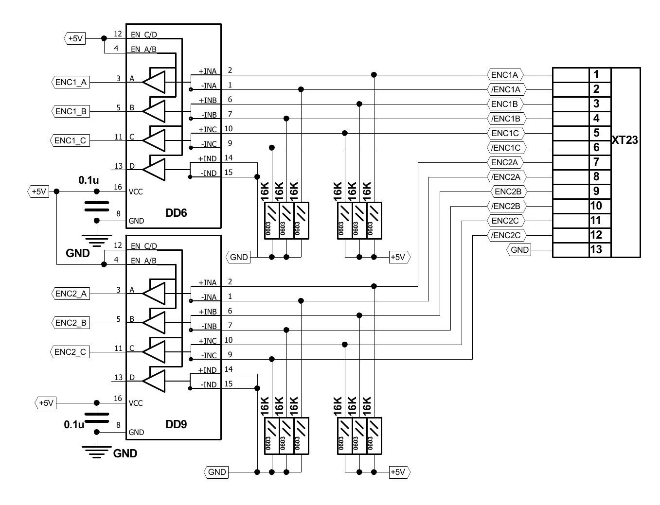

Непойму что надо делать с пинами 4 и 12? Их надо завести на питание? (3980 просмотров) <a class='original' href='./download/file.php?id=167712&sid=91af453202ee2808a425925a0f706055&mode=view' target=_blank>Загрузить оригинал (30.43 КБ)</a>
Как на этой схеме? (3980 просмотров) <a class='original' href='./download/file.php?id=167713&sid=91af453202ee2808a425925a0f706055&mode=view' target=_blank>Загрузить оригинал (41.26 КБ)</a>
Как на этой схеме?

12 на землю, 4 на питание. И что то на последней схеме питание не подано на микросхему.

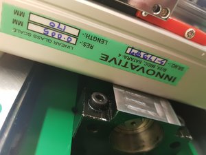

Буду очень благодарен если еще и зафоткаеш. Линейки не китай. Какието европейские.
20190729_192626.jpg (3949 просмотров) <a class='original' href='./download/file.php?id=167716&sid=91af453202ee2808a425925a0f706055&mode=view' target=_blank>Загрузить оригинал (3.26 МБ)</a>

mmv писал(а):И что то на последней схеме питание не подано на микросхему.
Неявное подключение по именам цепей. :)

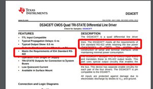

UAVpilot писал(а): Нет тут никакого RS422, просто дифренциальный выход. RS422 - это совсем другое.
rs422.jpg (3823 просмотра) <a class='original' href='./download/file.php?id=167731&sid=91af453202ee2808a425925a0f706055&mode=view' target=_blank>Загрузить оригинал (109.75 КБ)</a>
Википедия - https://en.wikipedia.org/wiki/RS-422
RS-422, also known as TIA/EIA-422, is a technical standard originated by the Electronic Industries Alliance that specifies electrical characteristics of a digital signaling circuit.
Differential signaling can transmit data at rates as high as 10 Mbit/s, or may be sent on cables as long as 1,500 meters.

На схеме подтяжка сделана не по стандарту, поэтому там и нет RS422. 16к там никак не получается...

Если на входе стоит нормальный токовый приемник, попробуйте поставить возле линейки три резистивных делителя с плюса 5В на землю и подавайте на симметричный кабель один сигнал с этого делителя, другой с существующего выхода.

UAVpilot писал(а):Неявное подключение по именам цепей
Нет, питания там просто нет. По-внимательне поглядим на 16 ногу...

Конденсатор Cg3 должен быть подключен на "землю", а питание +5V - на 16 ногу.
Сообщения: 21923
Re: Переходник для линеек
mmv писал(а): Нет, питания там просто нет. По-внимательне поглядим на 16 ногу...
Схема явно откуда-то выдрана, а все "электрические" САПР по умолчанию все одноименные цепи и ноги считают соединёнными, т.е. все цепи и ноги с именем VCC соединены между собой. Посему совсем не удивлюсь, что это из схемы работающего устройства. А вот конденсатор да, получается лишним. :)

Сообщение sas_75 »
Он не лишний, он блокировочный по питанию, просто неправильно нарисована подача питания: один его контакт на землю, второй, который к 16 ноге подключен, на +5В.
Сообщения: 21923
В данной схеме он лишний, ибо не работает. :)
