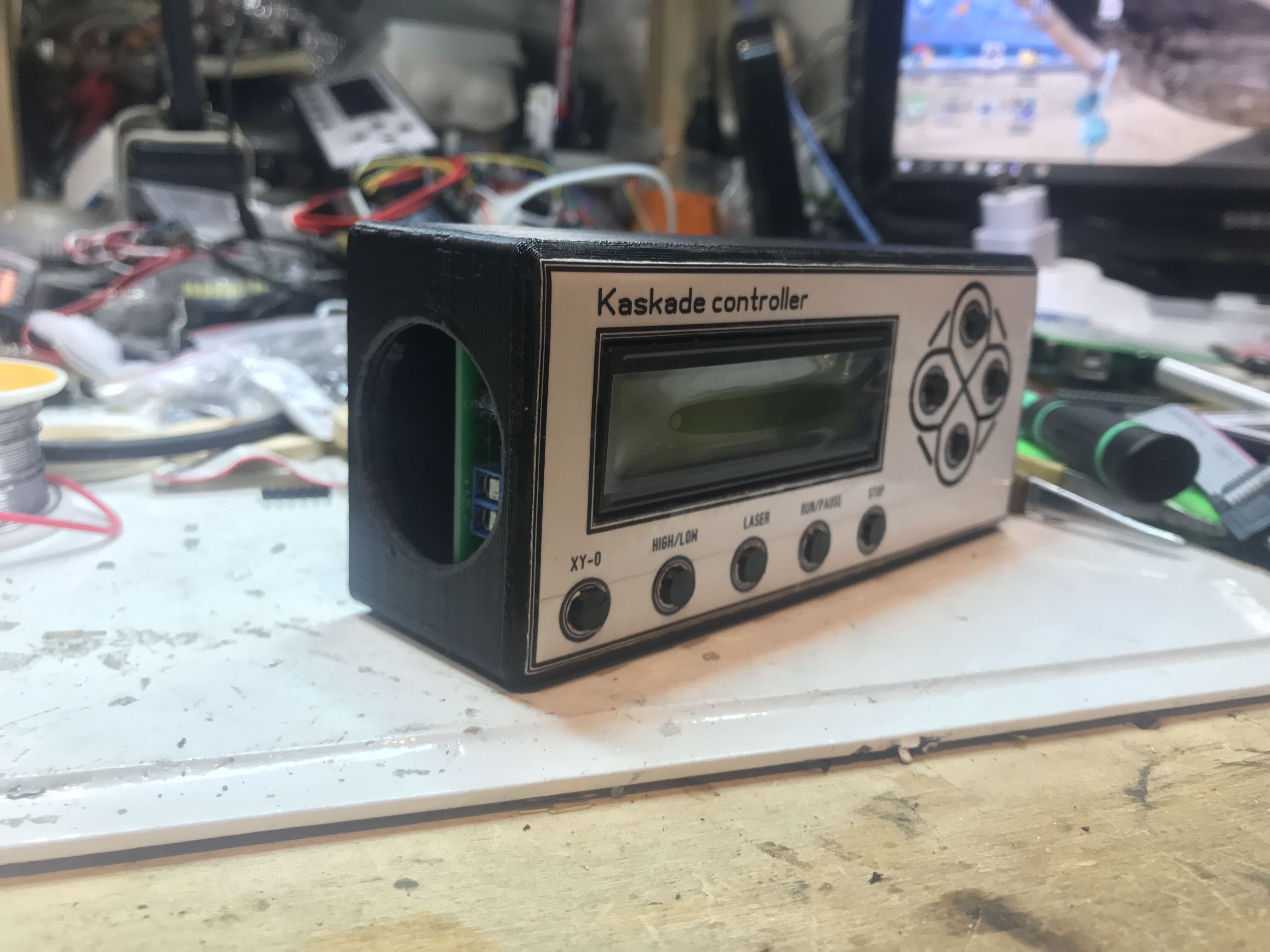

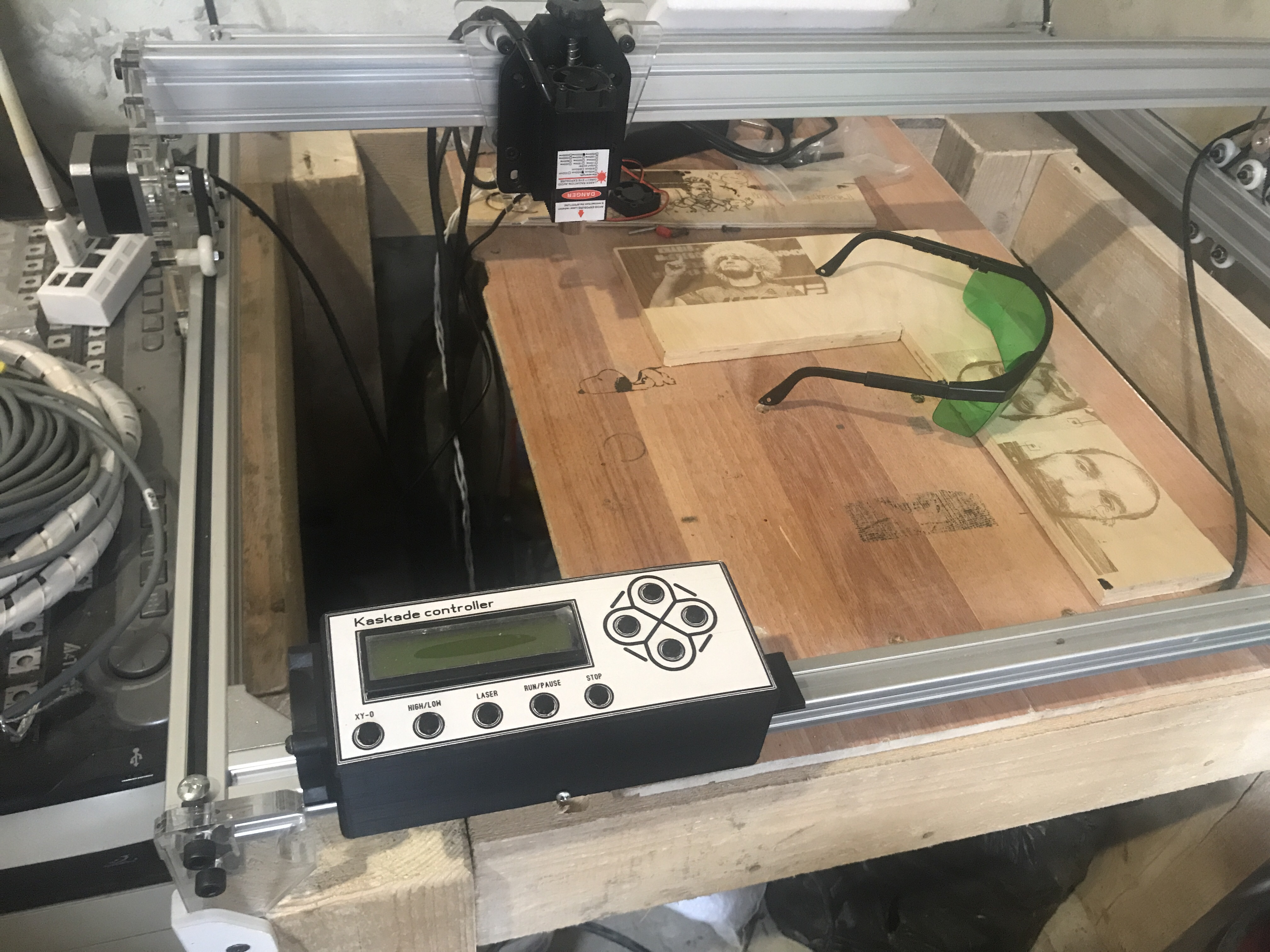

модель корпуса для 3Д печати под плату Артура.
с внешним креплением и внутренним.
файл модели спрашивайте у Артура на его странице ВК
https://vk.com/club155594360
каскад потай.jpg (8366 просмотров) <a class='original' href='./download/file.php?id=166279&mode=view' target=_blank>Загрузить оригинал (3.75 МБ)</a>
КАСКАД.jpg (8366 просмотров) <a class='original' href='./download/file.php?id=166280&mode=view' target=_blank>Загрузить оригинал (4.88 МБ)</a>
каскад.jpg (8366 просмотров) <a class='original' href='./download/file.php?id=166281&mode=view' target=_blank>Загрузить оригинал (236.05 КБ)</a>
каскад в сборе.jpg (8366 просмотров) <a class='original' href='./download/file.php?id=166282&mode=view' target=_blank>Загрузить оригинал (142.27 КБ)</a>

Модель корпуса для платы из шапки темы: https://yadi.sk/d/yGfIj6uGwoLb6Q
Немножко нужно скорректировать отверстия под кнопки, я их вроде изменял под другую версию платы.
file 42.jpg (8245 просмотров) <a class='original' href='./download/file.php?id=166330&mode=view' target=_blank>Загрузить оригинал (2.02 МБ)</a>
file 43.jpg (8245 просмотров) <a class='original' href='./download/file.php?id=166331&mode=view' target=_blank>Загрузить оригинал (1.69 МБ)</a>
