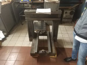

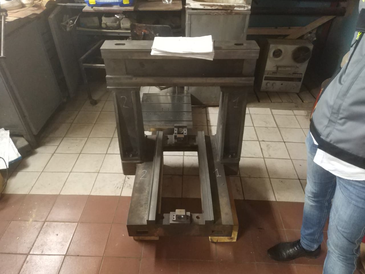

есть вот такая станина
WhatsApp Image 2019-05-13 at 18.59.46.jpeg (3385 просмотров) <a class='original' href='./download/file.php?id=165769&mode=view' target=_blank>Загрузить оригинал (94.84 КБ)</a>
для нее есть 3 Серводвигателя Delta ECMA 400 Ватт
сейчас едет механика Рельсы ABBA 25 и ШВП 2505 (привод швп на прямую, будут проблемы будут редуктора)

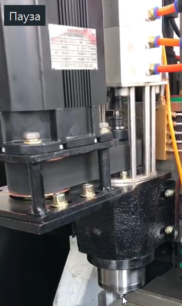

на голову хочу шпиндель ременной с АТС
по типу вот этого
2019-05-27 21_56_45-WhatsApp Video 2019-03-01 at 18.29.56.mp4.png (3385 просмотров) <a class='original' href='./download/file.php?id=165770&mode=view' target=_blank>Загрузить оригинал (389.55 КБ)</a>
Вопрос в мощности сервопривода (сталь и цвет. мет)
https://ru.aliexpress.com/item/32894362 ... st=ae803_4 вот такого типа
1.5 кВт 2.2 кВт 4кВт ?

Вы его будете цеплять на 3 фазы 380в? Я себе искал тоже привод шпинделя. Но есть проблемма с 3фазами 380в. У меня нет возможности их реализовать. А так штука очень хорошая. 2.2kw думаю и сталь и цветник нормально потянет. Вот глянь как немец сделал. У него стоит мотор на 2.2kwЭто не реклама. https://youtu.be/GIqNeUCcgs4

Figaro, станинка, как мне кажется, хилая.. тонкостенный чугун, да ещё и такой проём по центру основания. 4 кВт тут, ИМХО, совсем лишние. Да и рельсы 25 тоже перебор - только плечи увеличиваете. Я бы остановился на 1,5 или 2,2 кВт. И то двухкиловаттник по размерам и весу вполне себе крепыш :hehehe: .
