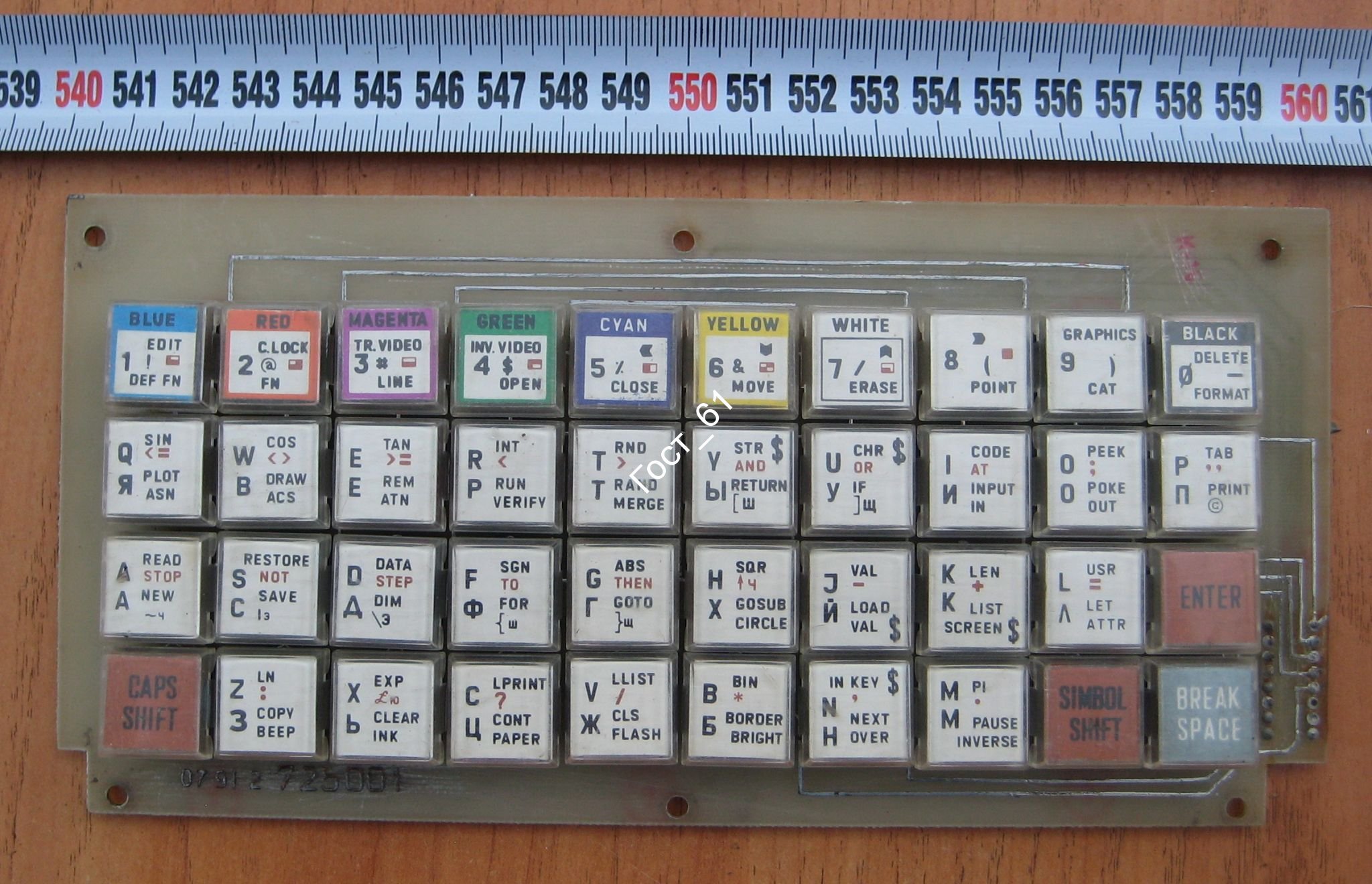

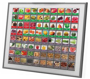

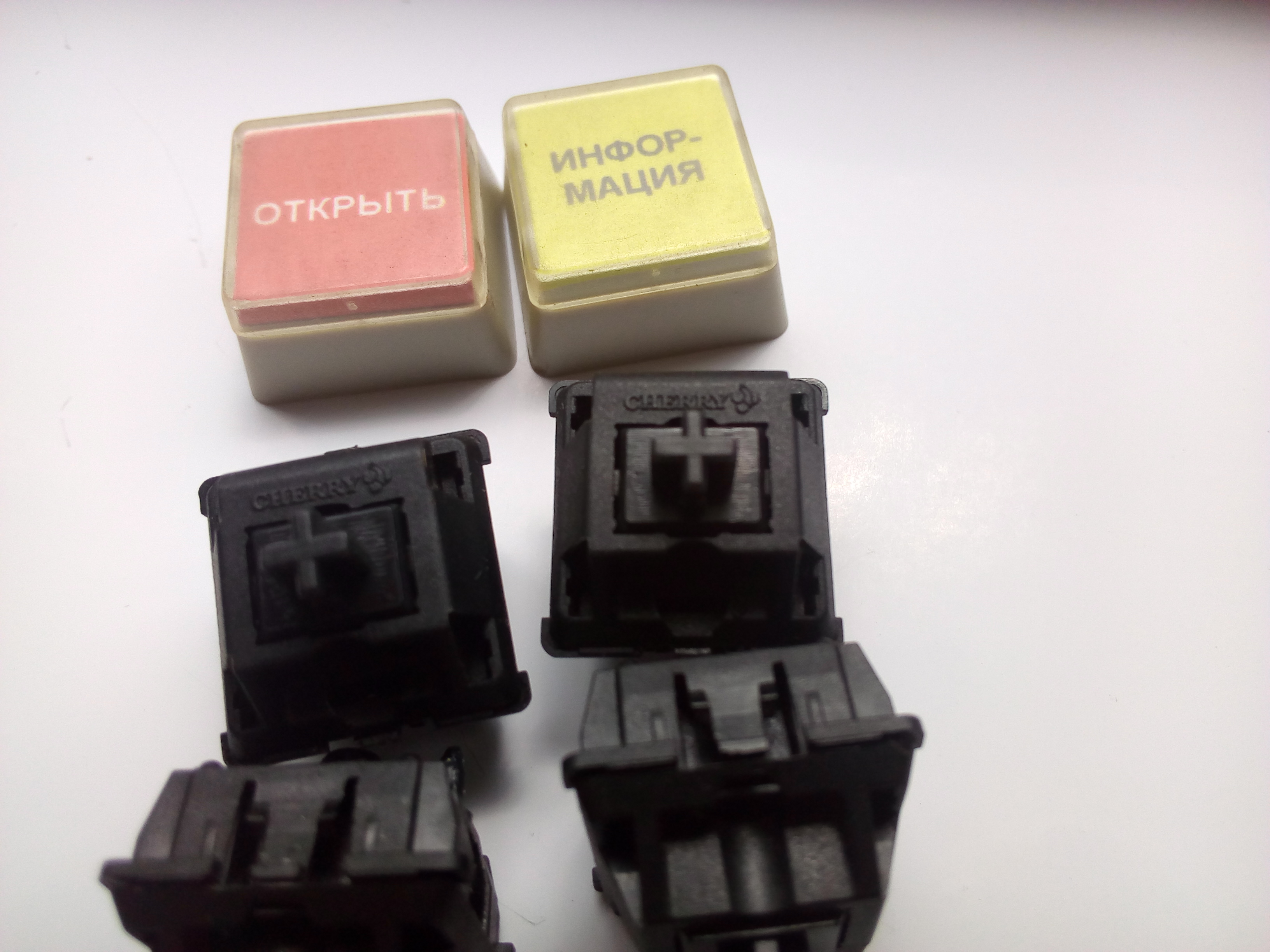

Всем привет. Подскажите название или где искать. Нужны механические кнопки со съемным стеклышком. Что бы туда всунуть бумажный вкладыш. Желательно кнопку механическую (не тактовую китайскую). Примерно как на старых клавиатурах спектрум или как на картинке ниже. Только размером около 15*15мм

Можно присмотреться и к Cherry MX кнопкам (как на некоторых клавиатурах) и смотрите к нему нужную "крышку"
Re: Поиск кнопок
Я где-то купил мешочек именно таких кнопок на пробу, видимо на ebay, но там история короткая. Доберусь до дома, сфоткаю с разных ракурсов и попробую по картинке поискать...
Только размер у них где-то 18х18..20x20, по размеру кнопок на компьютерных клавах.

На cherry китайские я тоже посматривал. Мож колпачек на принтере напечатать да вкладыш эпоксидкой залить

UAVpilot писал(а):Только размер у них где-то 18х18..20x20, по размеру кнопок на компьютерных клавах.
Обманул - размер по стекляшке 13.5x13.5мм.
https://katalog.we-online.de/en/em/TATL_CAPS_12X12
Вообще похожих много вариантов, и тактовые и герметичные, с подсветкой и без...

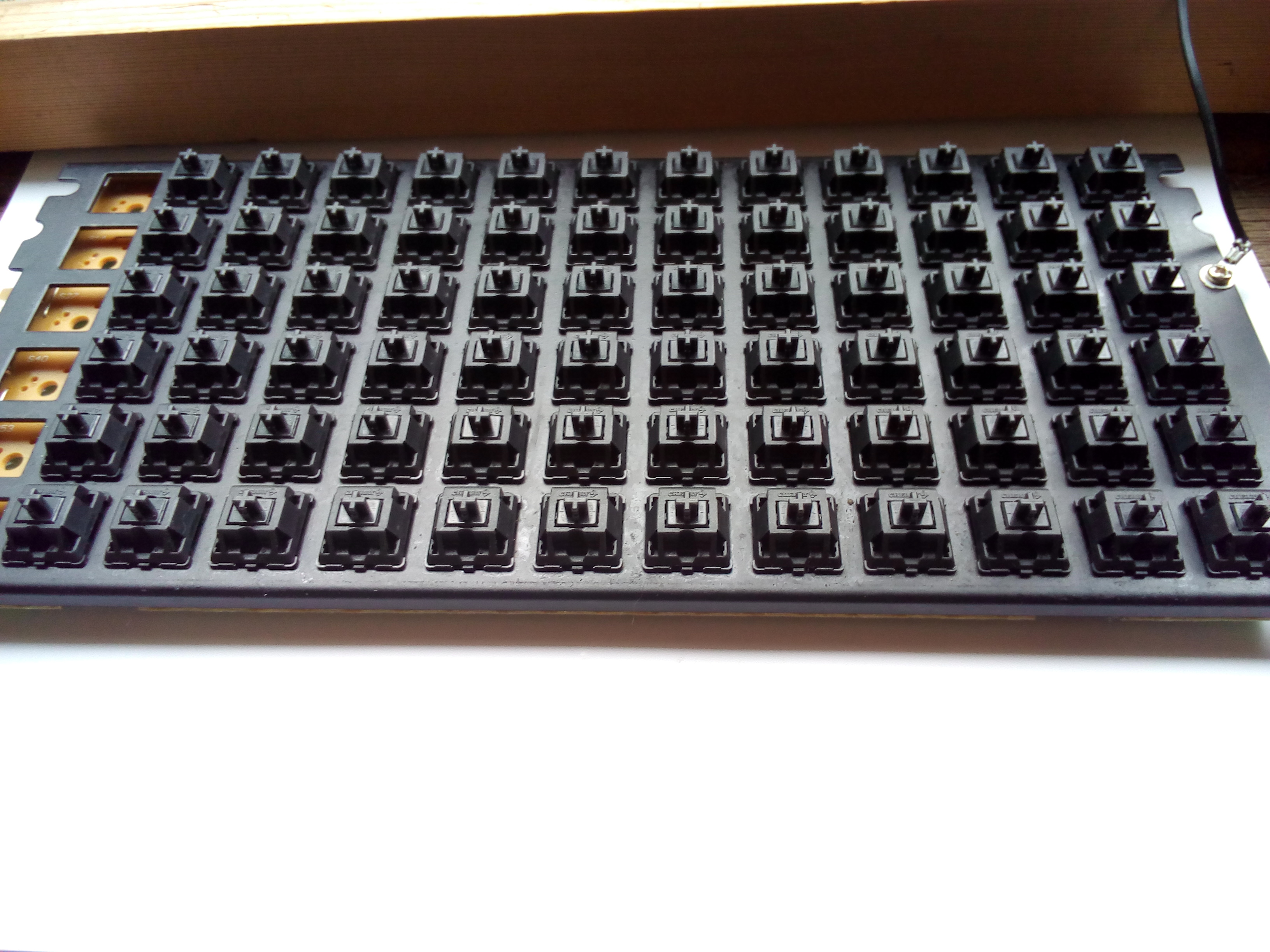

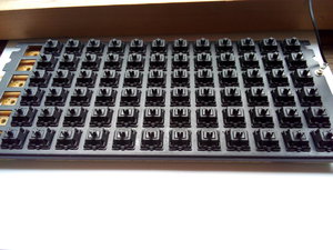

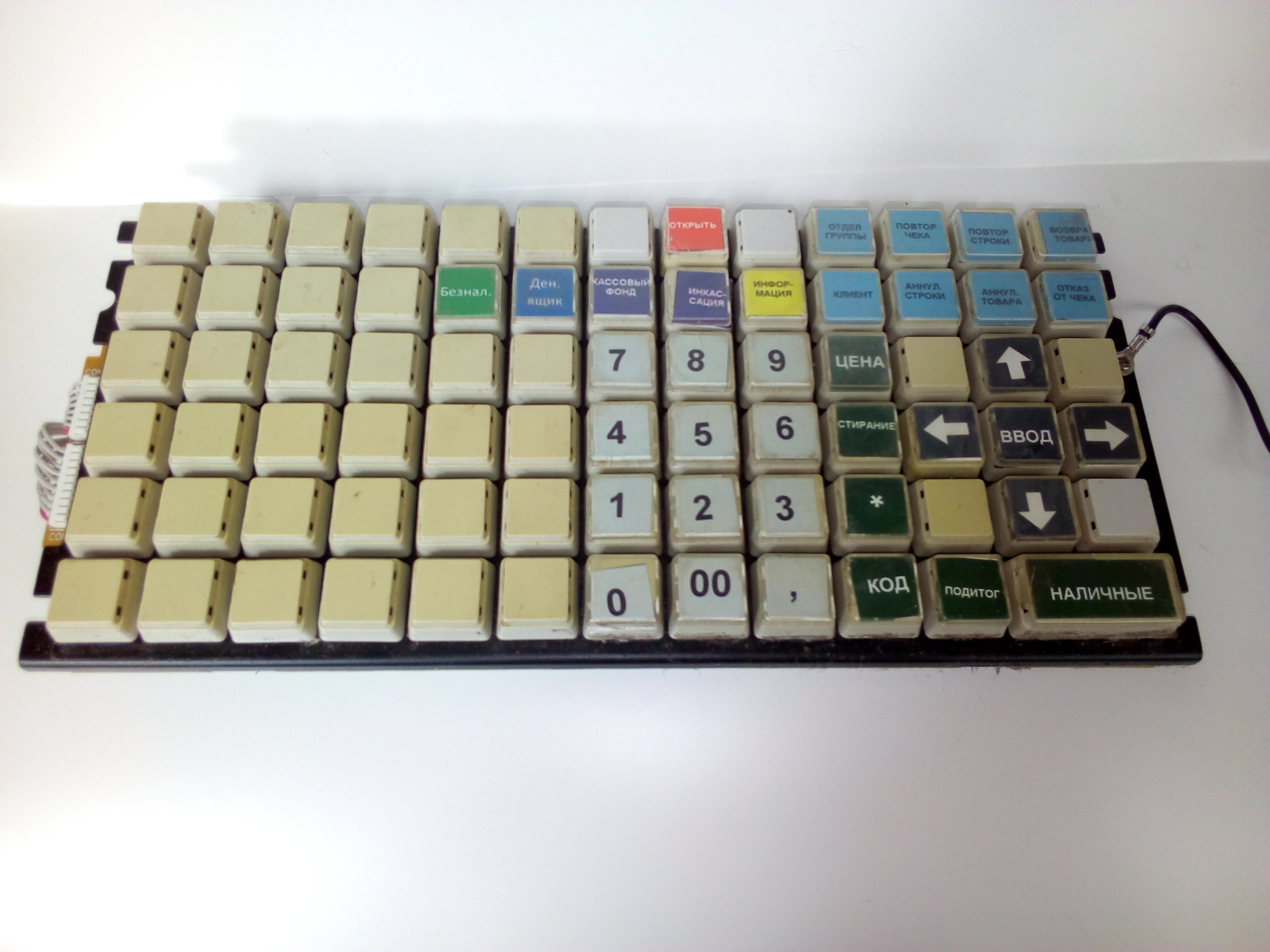

Нашел по объявлению программируемую клавиатуру Spark-kb-2078. Стеклышки снимаются. Кнопки механические cherry )))

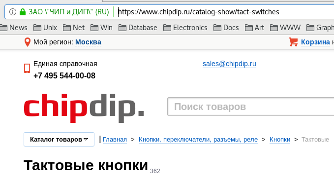

про эти кнопки я уже писал в #7 - они мелкие и срабатывают как тактовые.

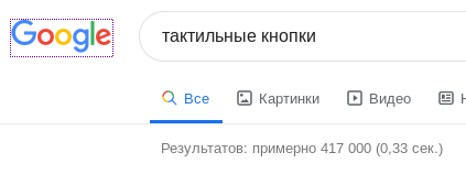

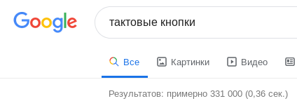

offtopic: каждый раз раздражает это прижившееся безграмотное название, как вижу ;) tact switch это сокращение от tactile - тактильный. и в оригинале с тактами не имеет ничего общего, кроме корня :)
Re: Поиск кнопок
Я на языке ТС писал. :hehehe:
Хотя в данном случае наверно стоит смириться и считать название "тактовые кнопки" именем нарицательным:
