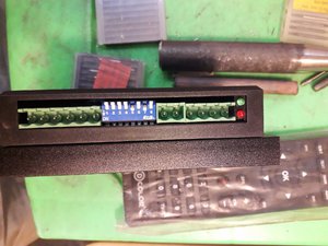

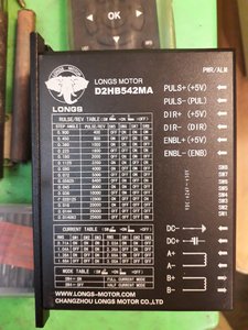

Коллеги!
наверняка кто-то сталкивался с подобными драйверами.
Может кто знает где можно докупить пару аналогичных или (по ходу не выпускаются) сходных по размеру и параметрам.
И подскажите где взять разъемы для них? Может это стандартные какие-то?
g6869RtxN14.jpg (3245 просмотров) <a class='original' href='./download/file.php?id=163133&mode=view' target=_blank>Загрузить оригинал (430.51 КБ)</a>
hq0W4xEZxM8.jpg (3245 просмотров) <a class='original' href='./download/file.php?id=163134&mode=view' target=_blank>Загрузить оригинал (393.06 КБ)</a>

Думается, что драйвер ничем особо не отличается от подобных, с цифрами 542 в названии.
По разъёму - ищи "разъём 5.08". В чипдипе есть, может ещё где-то.

Александр_ писал(а):5.08 все какие-то со штырьками...
а с чем ещё должны быть? Та часть, которая с вас из драйвера торчит, тоже со штырьками, ток они впаяны.
Сообщения: 21923
Re: Драйвер D2HB542MA - вопросы
KLS2-EDGK-5.08
KLS2-EDKE-5.08
