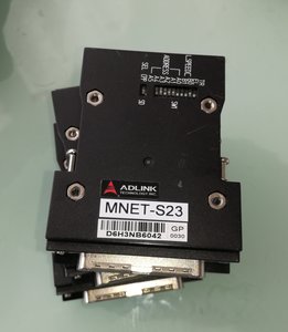

Кстати, в нагрузку досталась горстка таких вот девайсов - контроллеры Motion Net (MNET-S23). Я правильно понимаю, в хоббийных условиях им нет применения, т.к. и протокол обмена и контроллер G9000 - пропиетарные NPM-овские, и в наших условиях бесполезны?

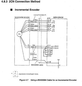

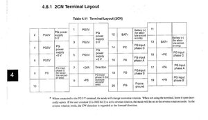

Здравствуйте. Нуждаюсь в помощи.
Перестал работать сервопривод Yaskawa usaged-03vbe11, подключен к Servopack SGDB-03VN, выдавал ошибки:
1. A.C1 - сразу дергается при включении и уходит в ошибку
2. включается, может работать на 1% скорости, стоит чуть быстрее - выдает ошибку A.C2.
Привод установлен на станке Biesse rover 20. На этом станке есть ещё точно такой-же привод usaged-03vbe11 и Servopack SGDB-03VN для другой оси, он работает нормально.
Пробовал менять местами сервоприводы, так убедился что сломан сервопривод оси Y сервопривод оси Z работает на обоих Servopack без проблем.
Начал сравнивать сигналы осциллографом, на не рабочем были внешне вполне нормальные сигналы со смещением на каналах A и B, на выходе канала C был один импульс на один оборот вала - так ведь и должно быть ??
(для уверенности что всё нормально посчитал кол-во импульсов на канале B за один сигнал с выхода канала C (1 оборот вала) вышло 8192 импульса, считал с помощью осциллографа и excel https://yadi.sk/d/Knub3VcAkJRcMA
Потом взял рабочий usaged-03vbe11 (который точно такой же, рабочий с оси Z станка) подключаю осциллограф... на каналах A & B точно такие-же импульсы, а вот на канале C - много импульсов какой то странной последовательности,
вот, выход канала C - желтым и B-зеленым
https://www.youtube.com/watch?time_cont ... -fcimfPhCg
вот оба выхода канала C (который Z, который на не рабочем двигателе является выходом нулевой метки, один импульс на оборот) а тут много импульсов :wik:
https://www.youtube.com/watch?v=w1cpSutTIFQ
энкодер.jpg (4720 просмотров) <a class='original' href='./download/file.php?id=166623&mode=view' target=_blank>Загрузить оригинал (90.35 КБ)</a>
энкодер2.jpg (4720 просмотров) <a class='original' href='./download/file.php?id=166624&mode=view' target=_blank>Загрузить оригинал (88.31 КБ)</a>
Энкодеры - UTOPH-81AWF
ещё много фото и видео на яндекс-диске https://yadi.sk/d/ikdn9KNQAaR_Aw

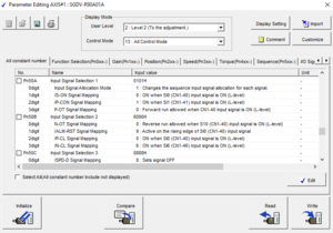

Подскажите плиз по сигме 5, никак не могу запустить серву, по джогу встает на удержание а когда подаю +от блока питания на 47пин и минус на 40 пин для сервоОН он пишет bb. Пины для ПОТ и НОТ перевел на 40 пин
