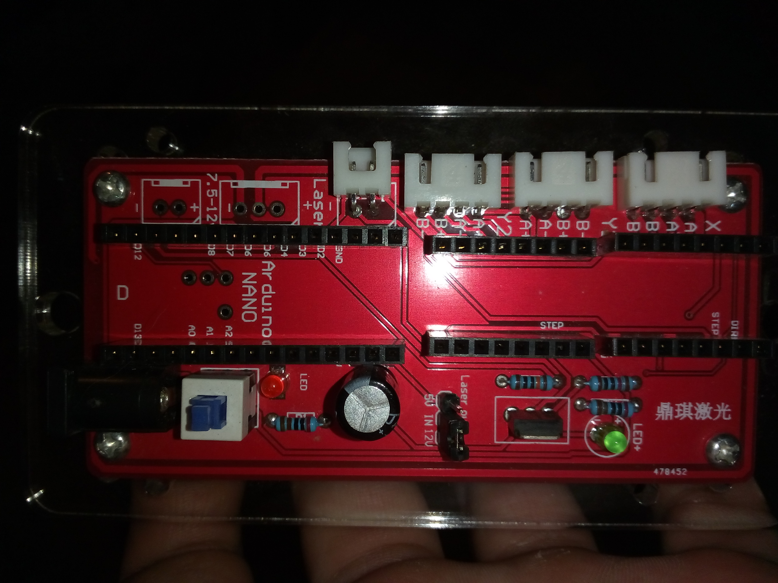

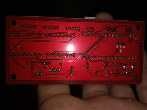

Заказал на Али лазерный гравировальный станок с такой платой. В описании ничего о ней не было сказано. Хотелось бы узнать название платы и её характеристики. И ещё хотелось бы узнать для чего крайние контакты без пластмассовых "клем" и как их использовать

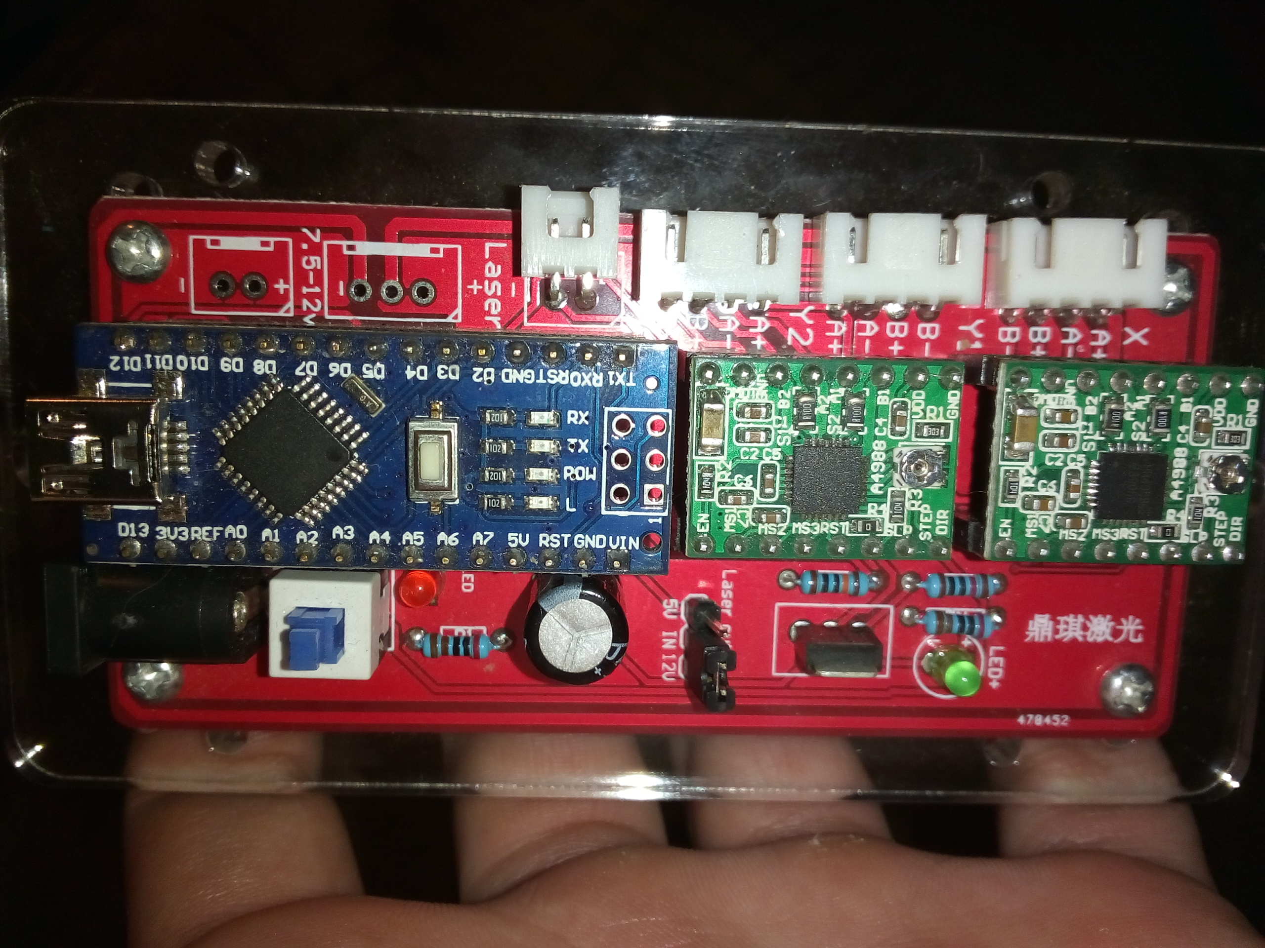

А ещё хотелось бы узнать что за контакты под ардуинкой (2329 просмотров) <a class='original' href='./download/file.php?id=158442&mode=view' target=_blank>Загрузить оригинал (1.11 МБ)</a>

Плата как плата, самая обыкновенная, на 2 оси. Нераспаяно то что наверное для фрезера или другой версии лазера. Справа от надписи 7.5-12В должен стоять похоже или транзистор или стабилизатор - надо смотреть по разводке. Под ардуиной выведено 3 цифровых выхода - а вдруг какому Кулибину понадобятся.

управляется все ардуино нано

не стОит парить моск. прошивка ГРБЛ со всеми вытекающими. используется режим лазера в настройках.

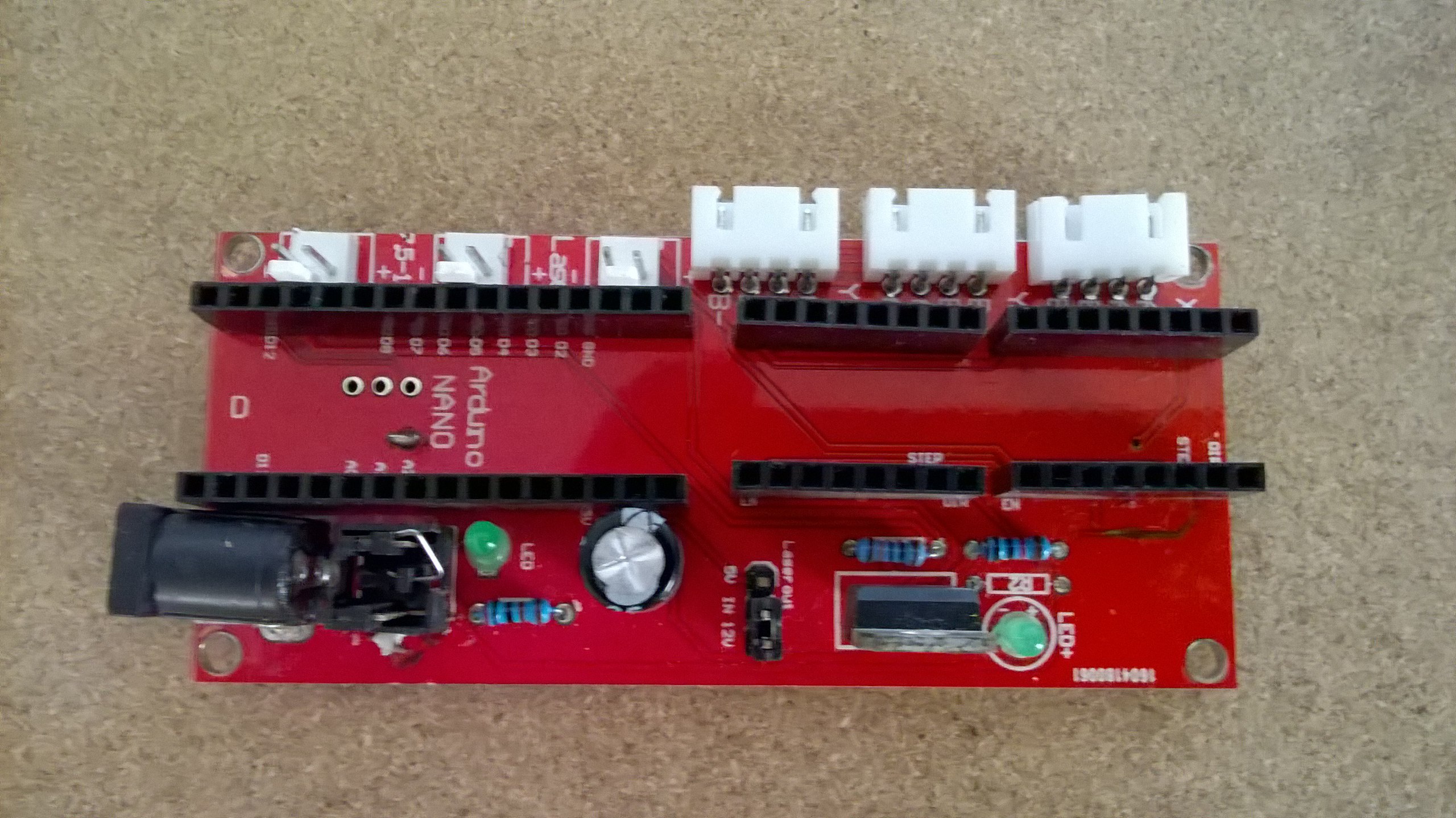

плата называется "смерть драйверам" или "смерть лазеру"...рекомендую поменять на какуюто нормальную, а эту пока не поздно выкинуть
у меня была такая же. спалила мне драйвер и сама сгорела. хорошо что не успела лазер убить.
wX6epAE18uA.jpg (2235 просмотров) <a class='original' href='./download/file.php?id=158451&mode=view' target=_blank>Загрузить оригинал (646.83 КБ)</a>

А что там может быть в ней ненормального? Там по сути просто кросс и все. Как она может убить драйвера?

Очень просто убивает - разъема под двигатели Y два, а драйвер один, ну отсюда все вытекающие... При подключении двух двигателей на Y, на драйвер удвоенное обратное ЭДС+рассинхрон двигателей и т.д. и т.п. Если выкрутить потенциометр в драйвере на минимальный ток, то он ещё поживет, но недолго.
Итог плату в печь и заказ чего-то посерьёзнее.

Alex lamaka писал(а): При подключении двух двигателей на Y, на драйвер удвоенное обратное ЭДС+рассинхрон двигателей и т.д. и т.п. Если выкрутить потенциометр в драйвере на минимальный ток, то он ещё поживет,
конечно поживёт если двигатели включить последовательно. на многих принтерах и станочках такое практикуется. ничего не умирает.
