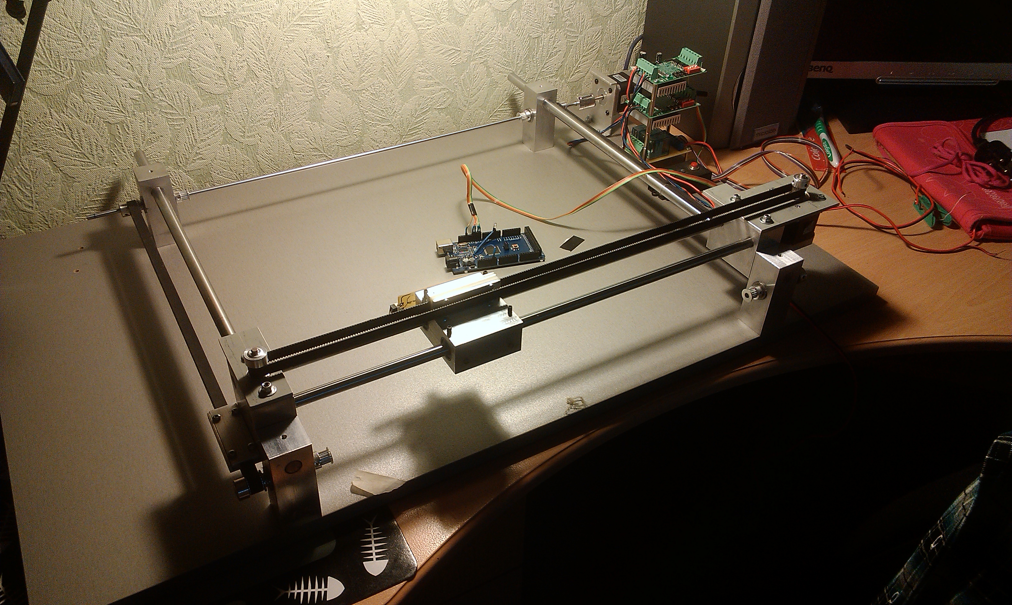

Делаю двухосевой станок, типа поточечного сканера (как плоттер - только вместо оси Z стоит неподвижный датчик). Датчик сам малого веса, что порядка сотни граммов. Однако нужна большая рабочая зона - идеально 1000мм на 500мм. Интересует средняя и высокая скорость перемещения этой головы, главное - с высокой точностью позиционирования.

Прикольно получилось! Но вот я по-первой взял голову от принтера - там такойже привод, и как-то пластиковая ременная передача не так "резка на старт-стоп", особенно на длинах - или нужно НУ очень сильно ремень натягивать.

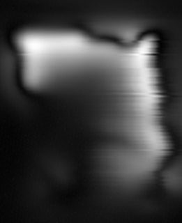

Ну и плюс сама голова там при движениях с невысокой скоростью начинала люфтить, ход неравномерный, сканер у меня рваные линии делал (потому что я измерял расстояние "по времени", полагая что ход равномерный)
Думаю пожертвовать скоростью и ценой, но сделать на шпильке. Важна именно беспрецедентная точность позиционирования и равномерность хода, с субмиллиметровой точностью.
Ну и это всё ньюансы - вот ещё вопрос века. А как делается грамотная координатная система? Например мне нужно переместиться в положение А (x=100.25мм y=240.5мм) и вести (всегда по короткой линии х), пока я не достигну там положения Б (x=381мм), например. Тоесть мне нужна хотябы одна ось в пол метра, но с очень точной координатной системой.
Такой типовой режим сканера - не всегда "сначала до конца", а чтобы были задаваемые регионы и чтобы можно было "гаратнированно выдерживать равномерные отрезки" - точно начало в А, точно конец в Б и плавность следования на пути "из А в Б", пусть с не очень высокой скоростью, главное точно и равномерно, абсолютно резкие старты и стопы.
Прошлым летом делал прототип 700*400мм, шасси - колхоз конечно, ну хохмы ради не постесняюсь выложить: https://www.youtube.com/watch?v=jTn0mQxGCj8
Это показало "никакую точность" - одна ось слишком быстра, вторая - слишком медленна (кстати, вот по медленной оси как раз нареканий не было). Голова от принтера без картриджей абсолютно несбалансирована и даже "застревает". Теперь предполагаю сделать это в металле, на стержнях нормально, чуть больше размером 1000*500, с высоким моментом, средней скоростью хода и как можно более высокой точностью. Вопросы по методологии выбора толщины стержней и подходящих 12В моторов выложил выше.

Точность 0.01-0.1мм. Диапазон скоростей 1-10м/мин. Габариты как указал 500*1000мм. Голова должна таскать до пол кило. ну пусть даже максимум 700 грамм. Пока так, размышляю над базой, изучаю теорию. На данный момент на голове разместится небольшая катушка-датчик (размером и весом с иглу) для сканирования величины магнитного потока через плоскость. Вот прототип, правда я использовал очень толстую катушку, намотанную на скорую руку, без экрана, поэтому картинка расфокусирована. А о чём я говорил - по короткой оси X видно, что ход головы неравномерен - линии "рваные" в конце:

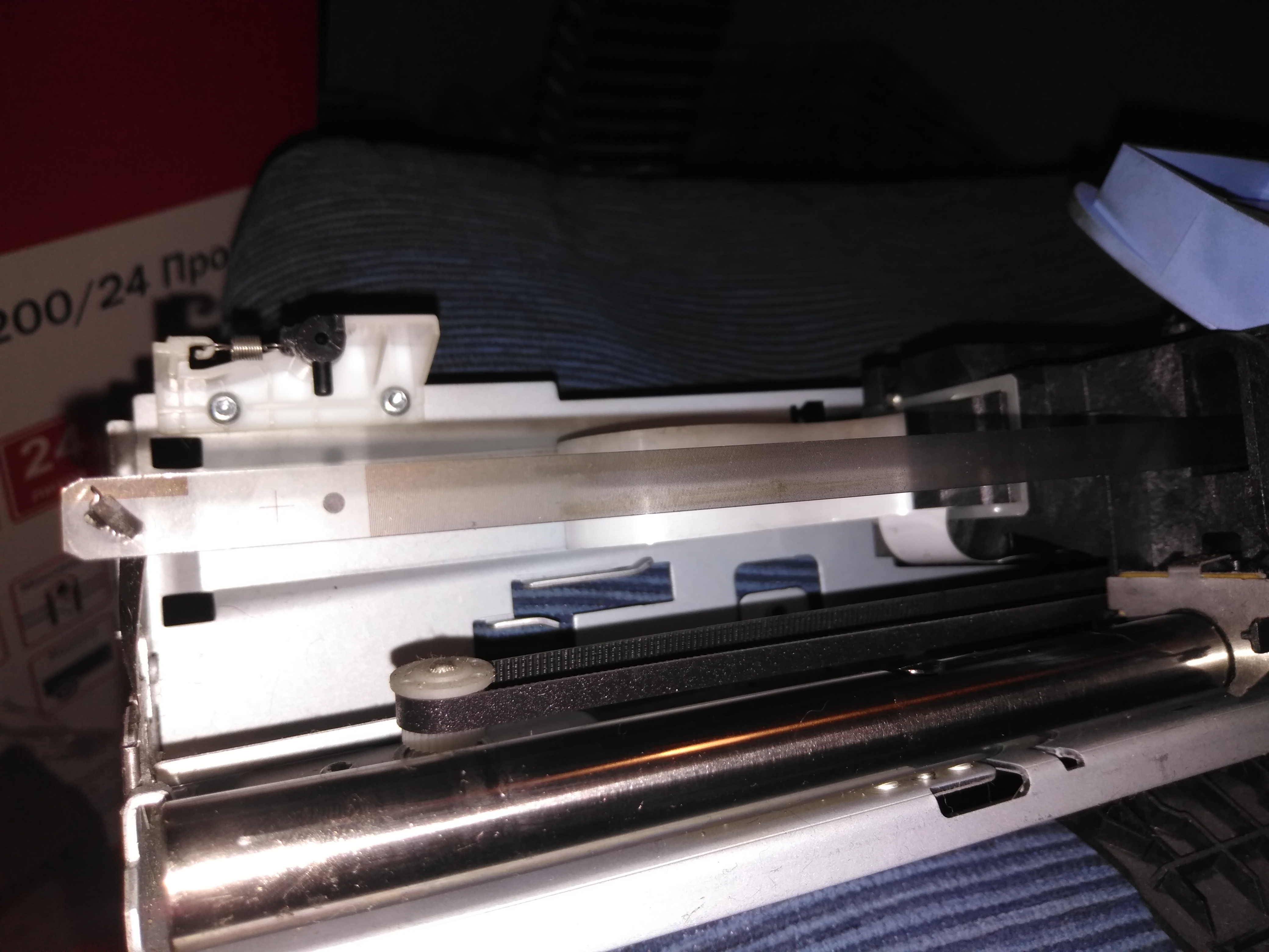

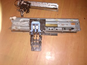

Итак, я походил по стройрынкам нашего городка и решил отказаться от идеи использовать специализированные шпильки и стержни для каркаса. Я подумал ограничиться обычными шпильками и стальными трубами/алюминивыми уголками-швеллерами плюс катки под 90 градусов, соответственно, ввиду доступности этих деталей. Соответственно менее точную силовую-несущую ось я соберу, на шпильке никаких ремней снизу. тут "ноу проблем".
К тому же, мне попался старый струйный принтер HP, голова которого собрана гораздо качественнее. Она не сломана - без люфтов, с мощным мотором, на более толстом направляющем пруте (12.7 против 8мм), и увеличенная длина 460мм меня вполне устраивает. Бережно разобрав каркас и отделив "зёрна от плевел", видим уже готовую ось, идеально собранную и заботливо откалиброванную инженерами HP:
IMG_20190209_182855.jpg (2203 просмотра) <a class='original' href='./download/file.php?id=156595&sid=6404cd7f808cf3cbd328ad181a0f8b3e&mode=view' target=_blank>Загрузить оригинал (2.66 МБ)</a>
IMG_20190209_174257.jpg (2203 просмотра) <a class='original' href='./download/file.php?id=156594&sid=6404cd7f808cf3cbd328ad181a0f8b3e&mode=view' target=_blank>Загрузить оригинал (2.02 МБ)</a>
Как видно - там полный комплект рабочей начинки - голова с электроникой, и таки есть "вот эта заветная полоска" для координатной системы оси. Вот меня теперь занимает вопрос как это использовать с ардуино? Аж заснуть не могу! Задав вопрос на electronics.stackexchange я (вроде бы) понял, что там вроде бы какая-то хитрая сдвоенная оптопара, толи с общей землёй, толи без гальванической развязки..
Вобщем, был ли у кого опыт использования подобных полосок для координат? Что из себя они представляют электрически и как этим "пользоваться"?
