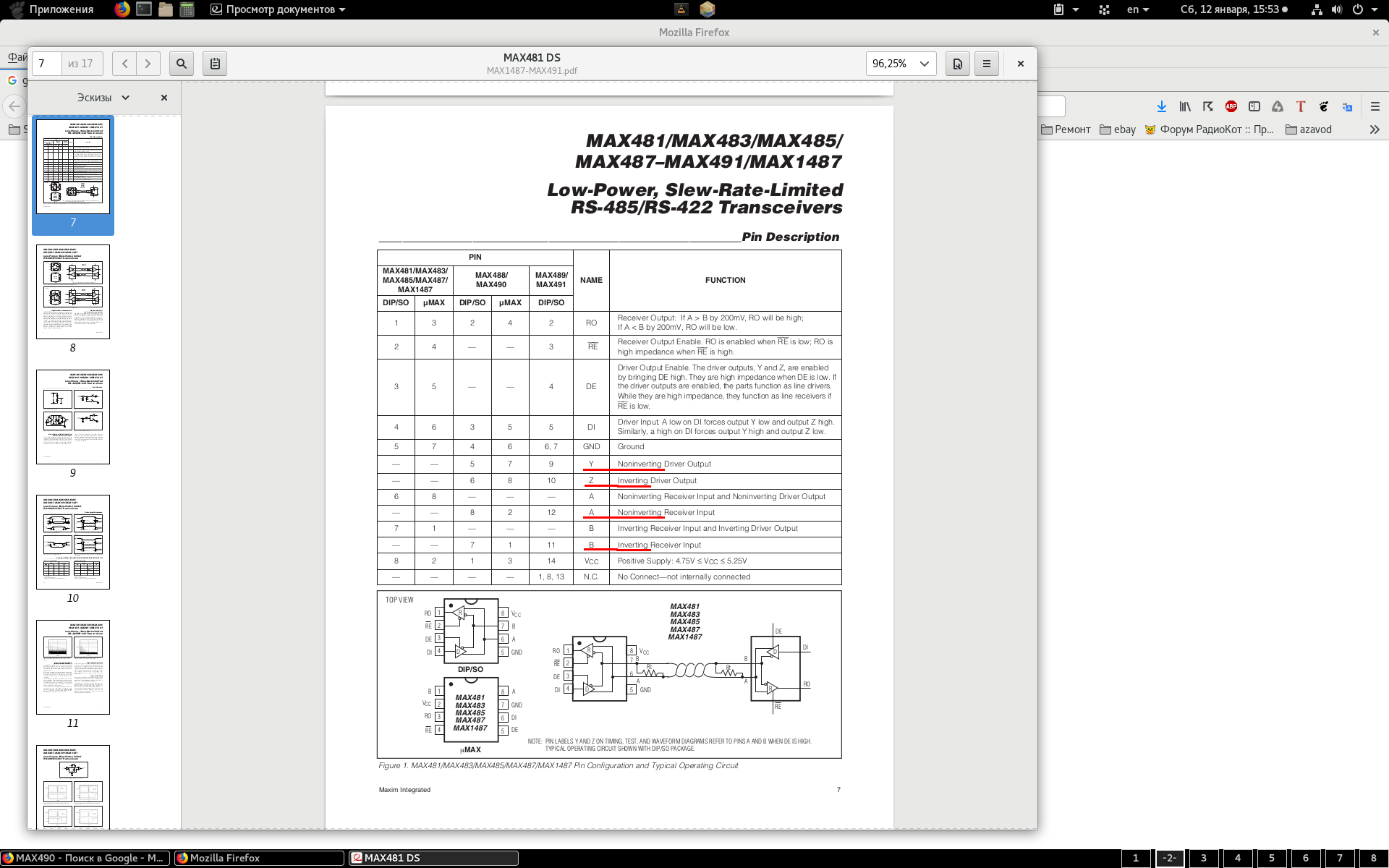

Кулибин1437 писал(а):+-DATA к (Плате YL-128 RS422)-BA
Надо наоборот.
В описании указаны тайминги и т.п. - их надо выдерживать.
Надо наоборот.
Пардон. Не увидел ответ. На форуме чипмейкер както глазу было привычнее, а тут ещё не привык, извините.
В сысле +-помнеять или YZ-BA.
То есть в скетче там где все задержки, тайминги прописаны, менять всё по инструкции?

Только АВ.
Снимок экрана от 2019-01-12 15-53-19.png (3259 просмотров) <a class='original' href='./download/file.php?id=154302&mode=view' target=_blank>Загрузить оригинал (264.09 КБ)</a>
Устройства с SSI часто чуствительны к частотам, и задержкам перед началом передачи.
