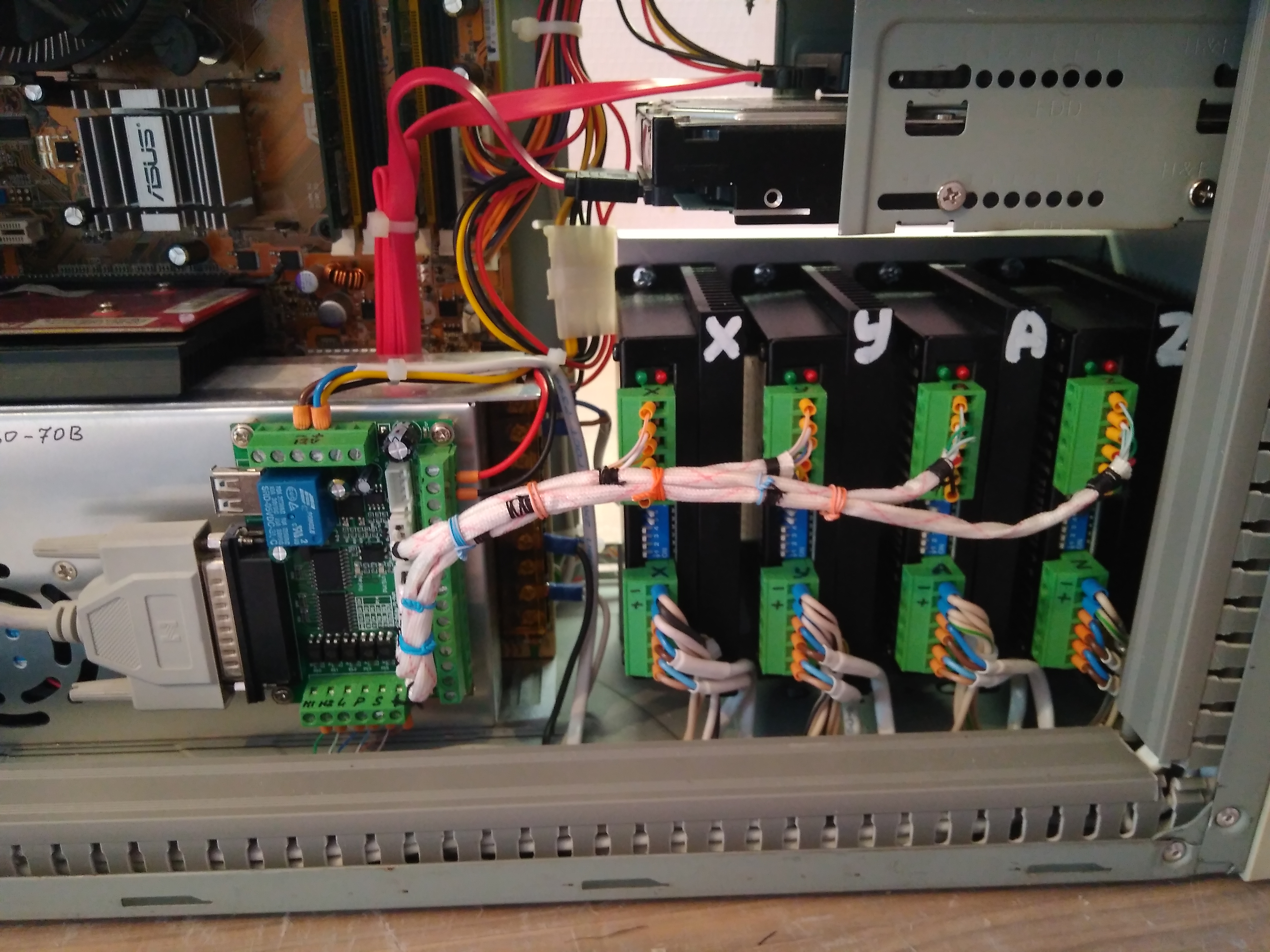

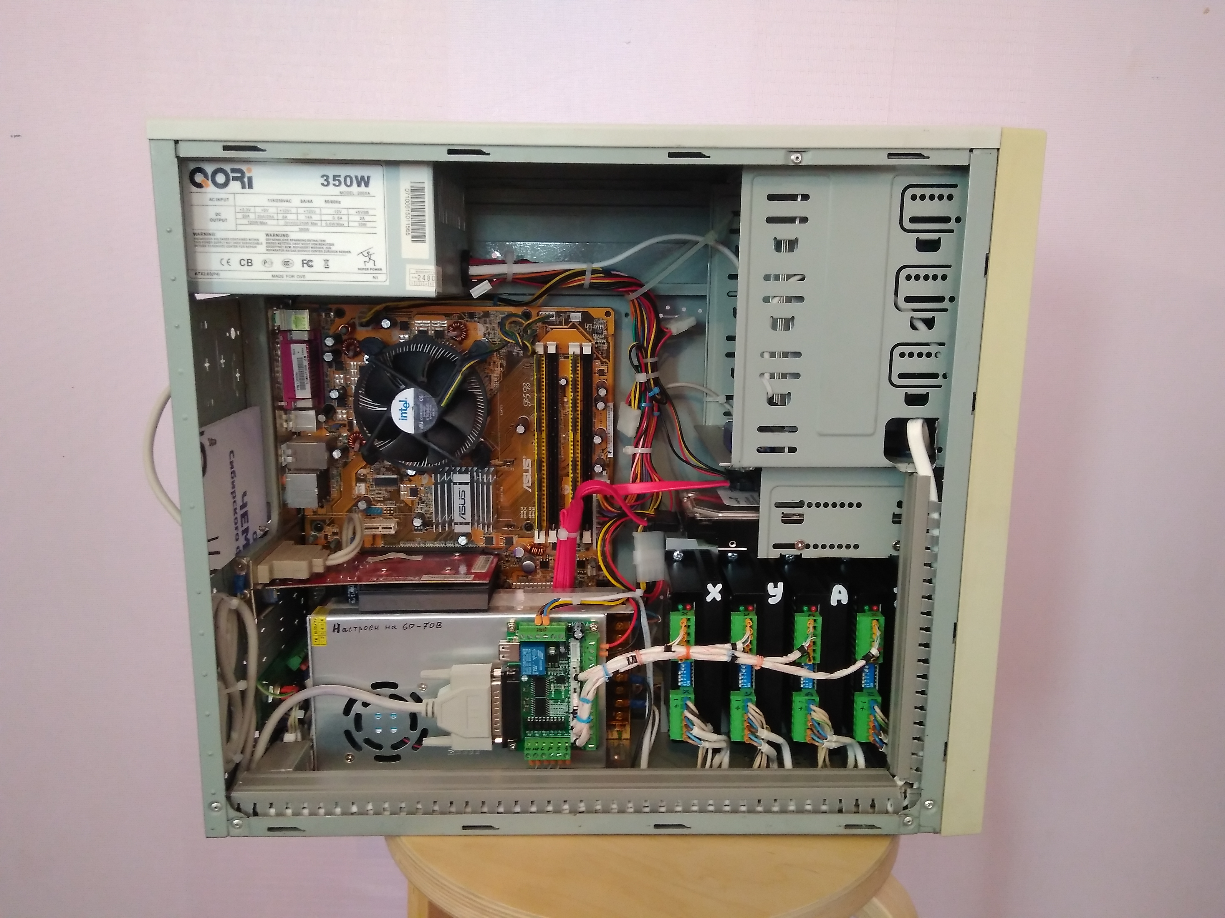

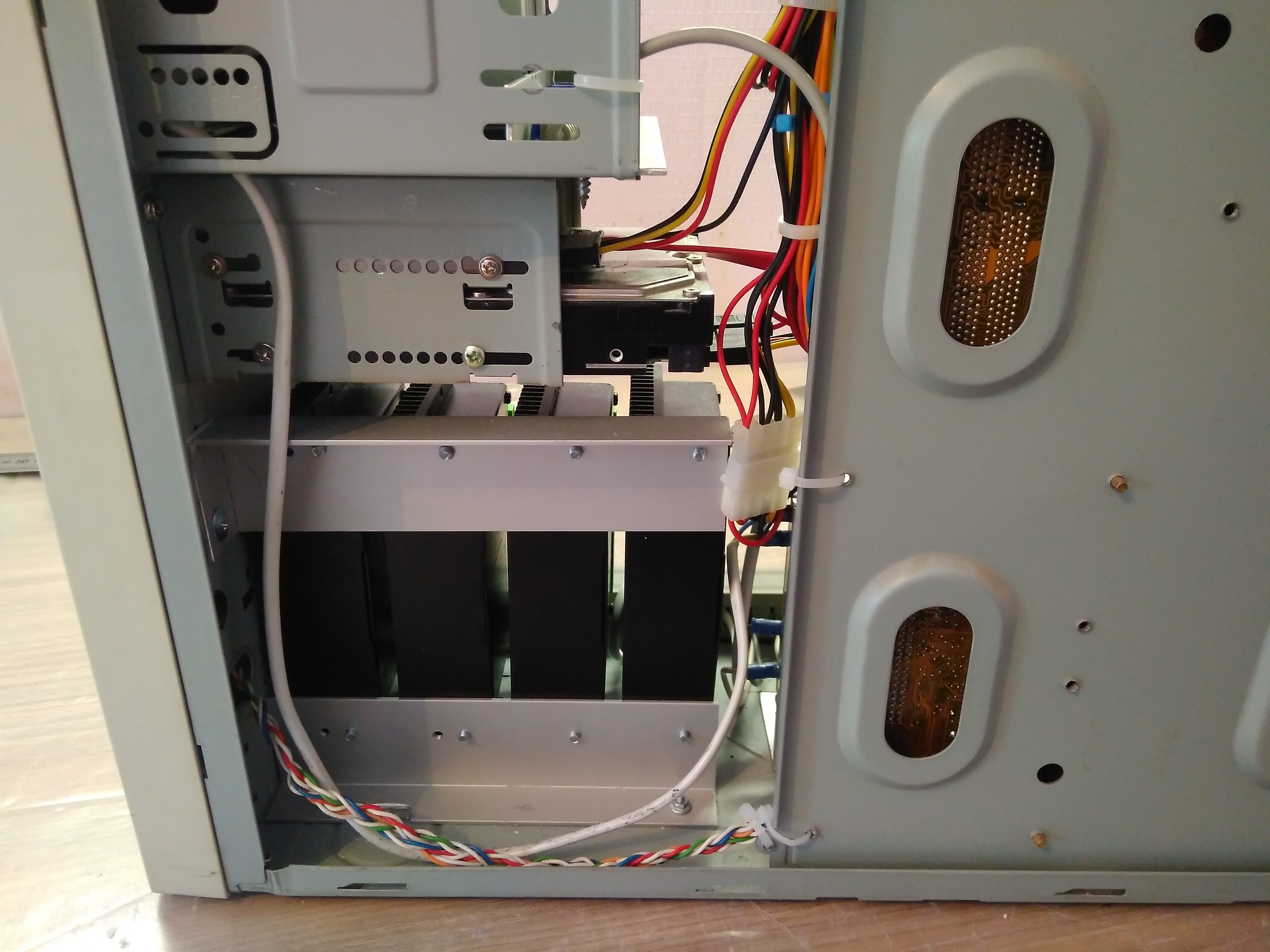

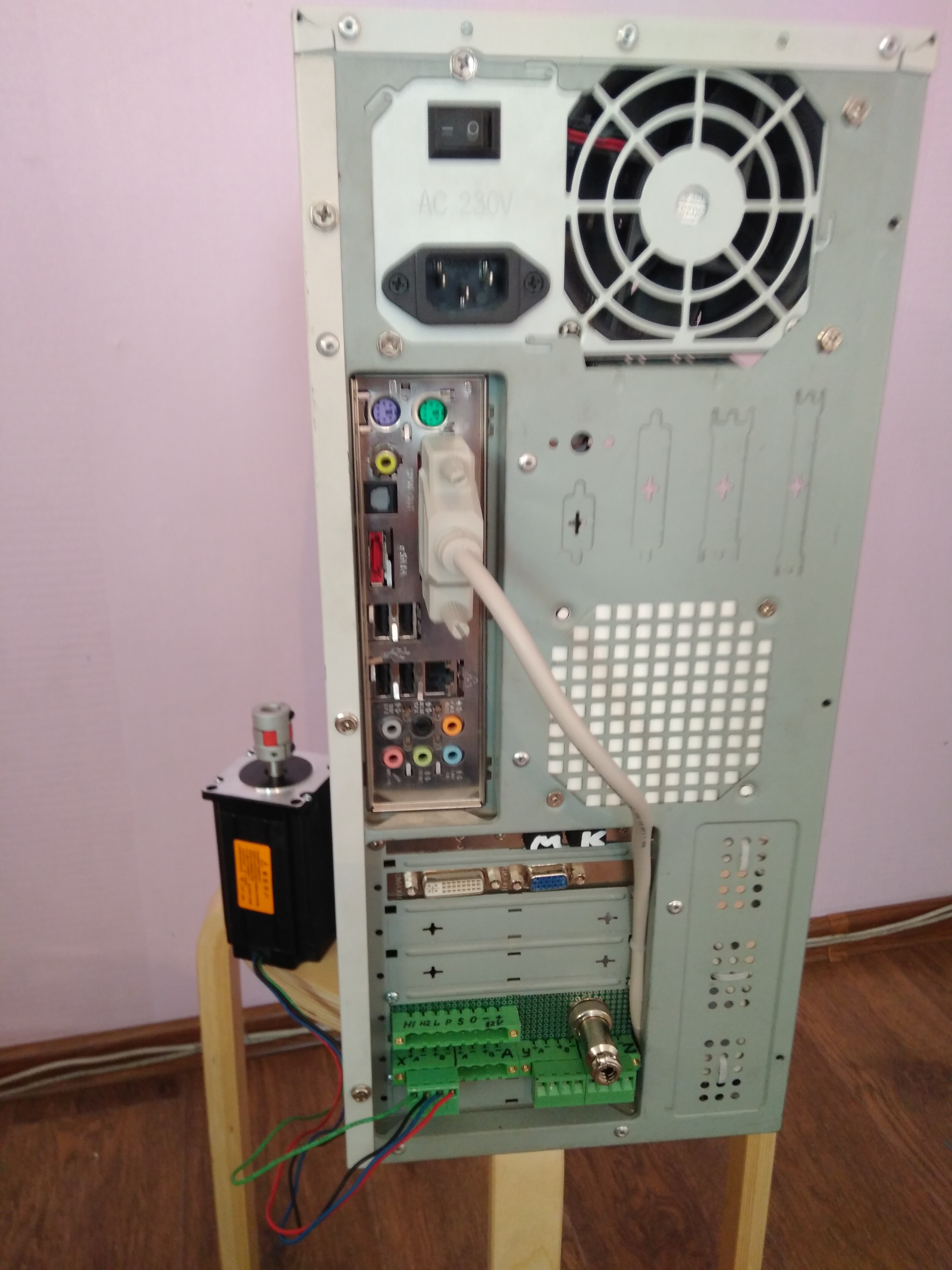

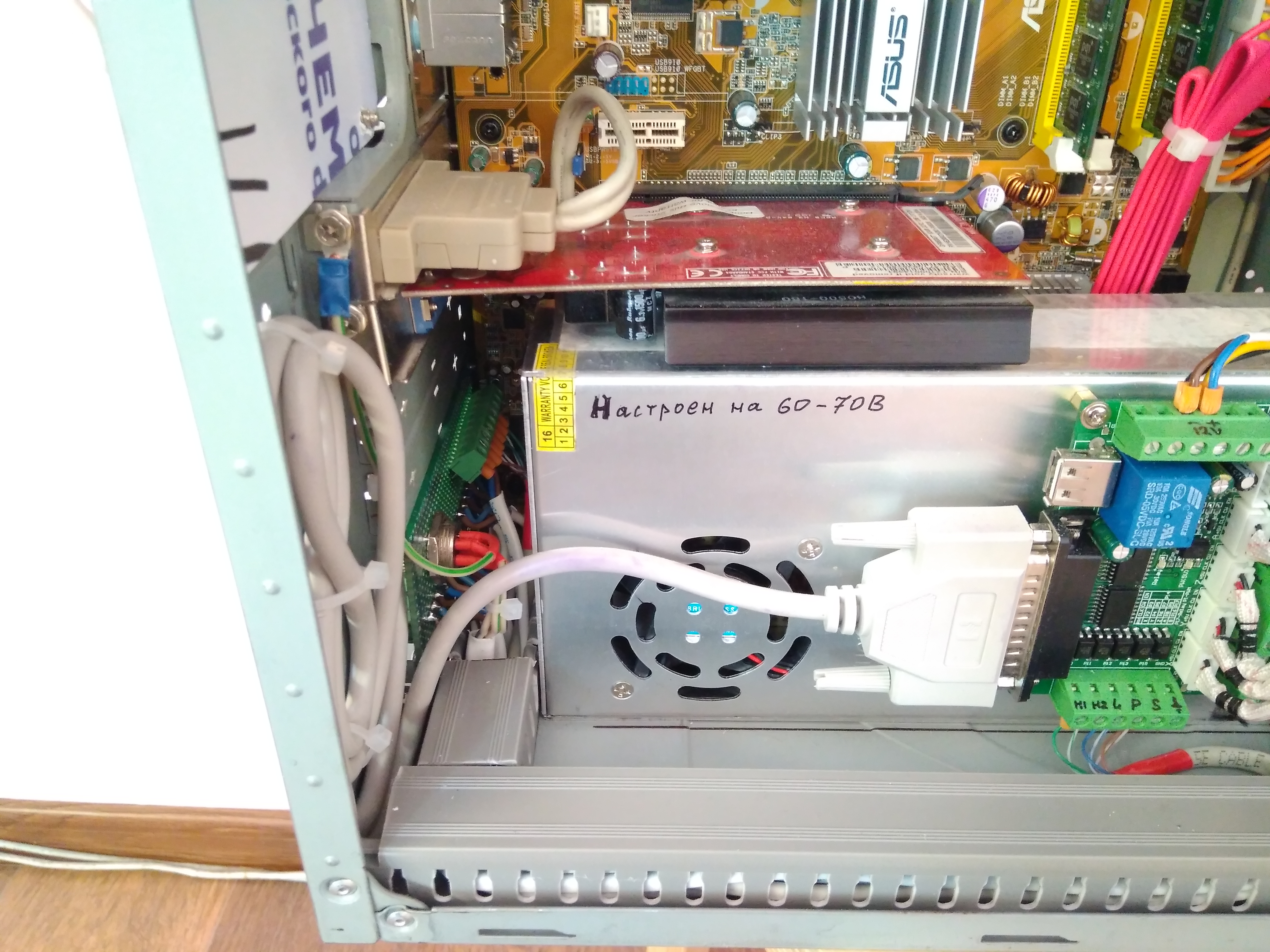

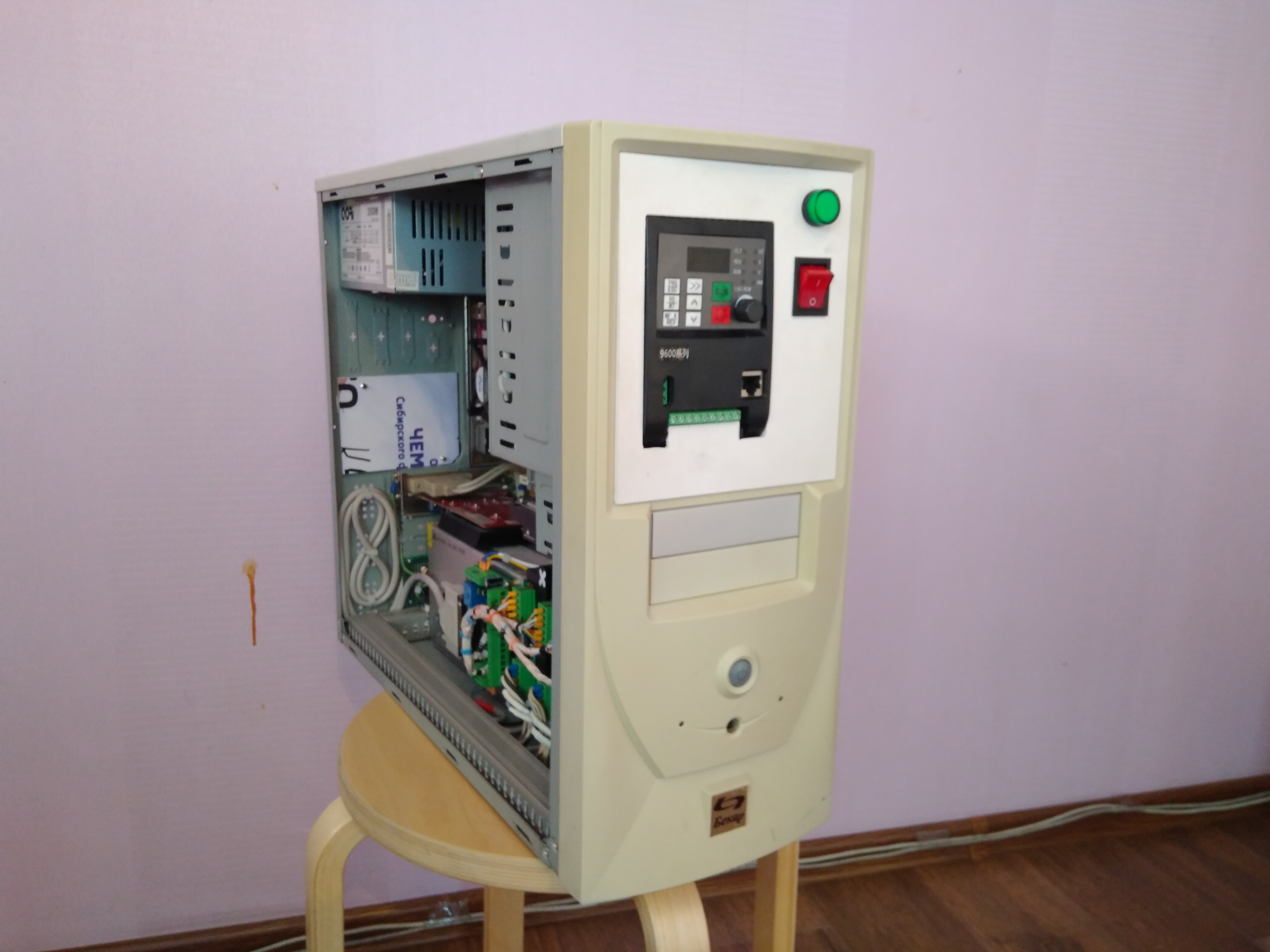

Каждый конструктор станков сталкивается со сборкой шкафов управления. Я и сам не один такой шкаф собрал.
Поэтому здесь, как вариант, покажу вариант гораздо более компактный и удобный в изготовлении.

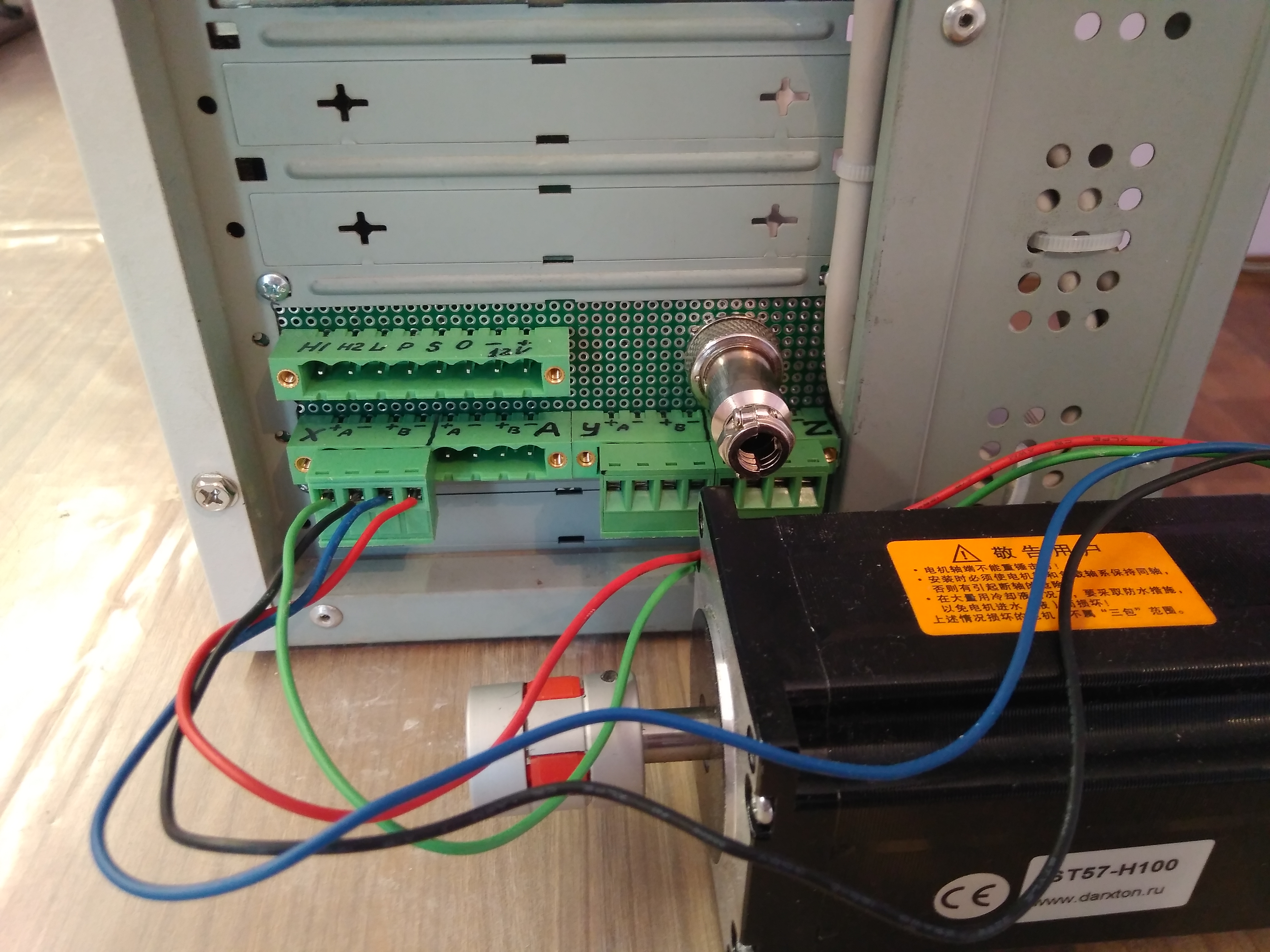

Делал для себя, под станок с четырьмя приводами работающих от mach3.
В корпусе размещена вся электроника станка. Станок подключается через 4 разъема на задней панели. Два разъема на шаговики, один на датчики и один к шпинделю.

Хорошего вентилятора в БП вполне хватает. А лишние вентиляторы для ЧПУ систем это зло.
В принципе нагрев итак небольшой, а пылесборник из каждого вентилятора отменный выходит.
Мы на рабочем станке (он с классическим шкафом у нас) на компе все дыры заткнули, блок питания вниз корпуса перенесли. Корпус греется немного, зато пыль внутрь вообще не попадает.

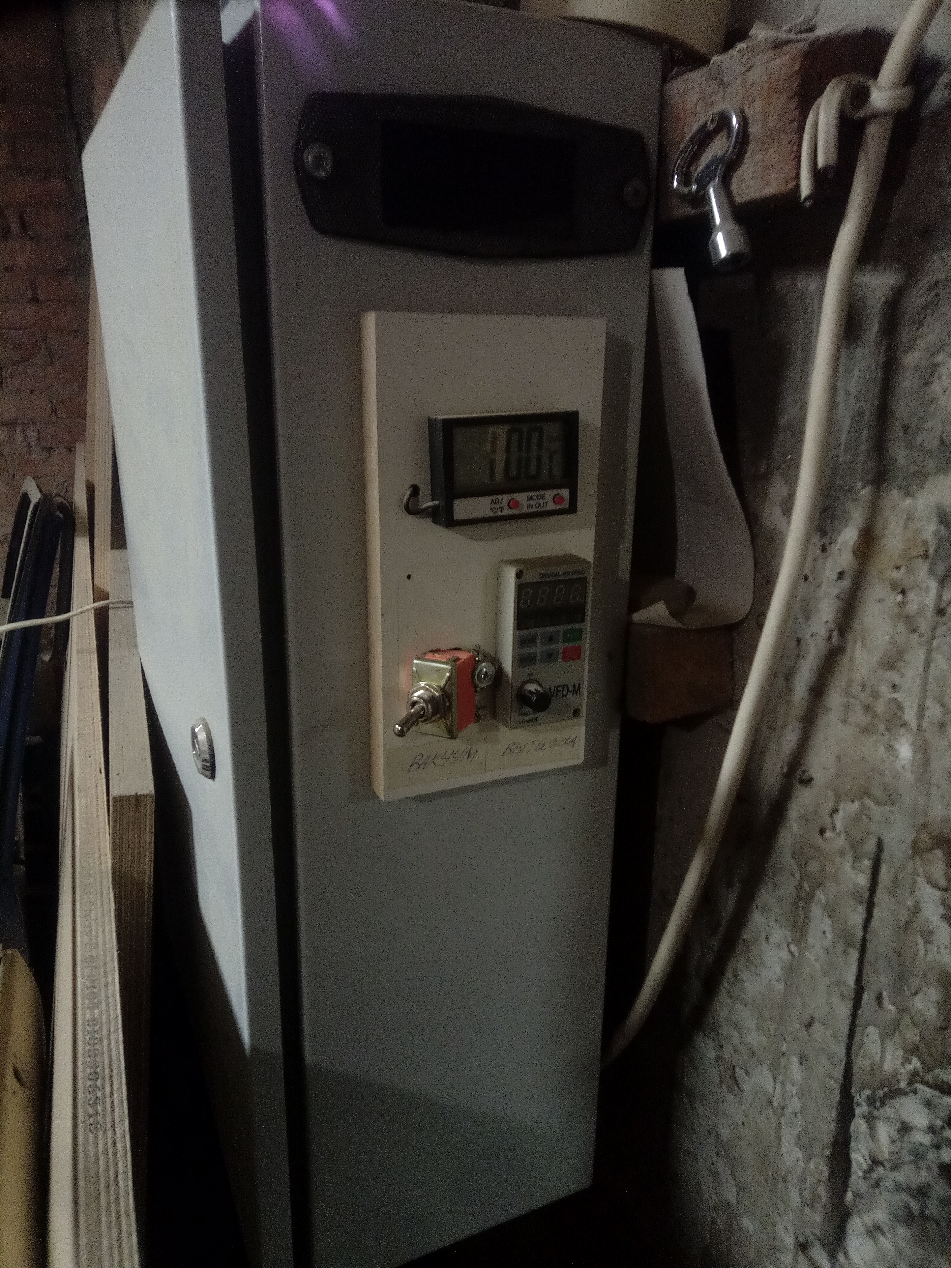

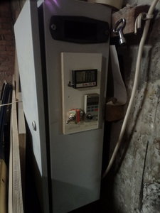

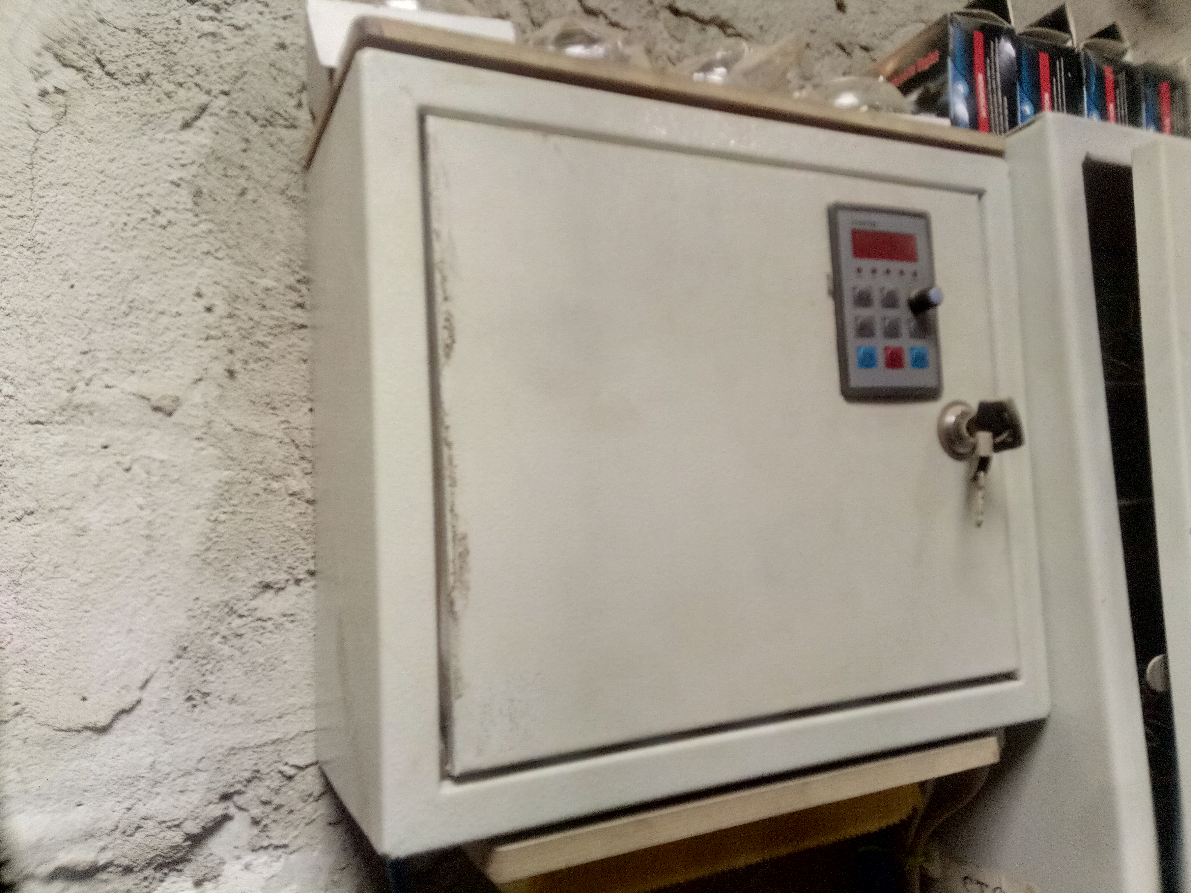

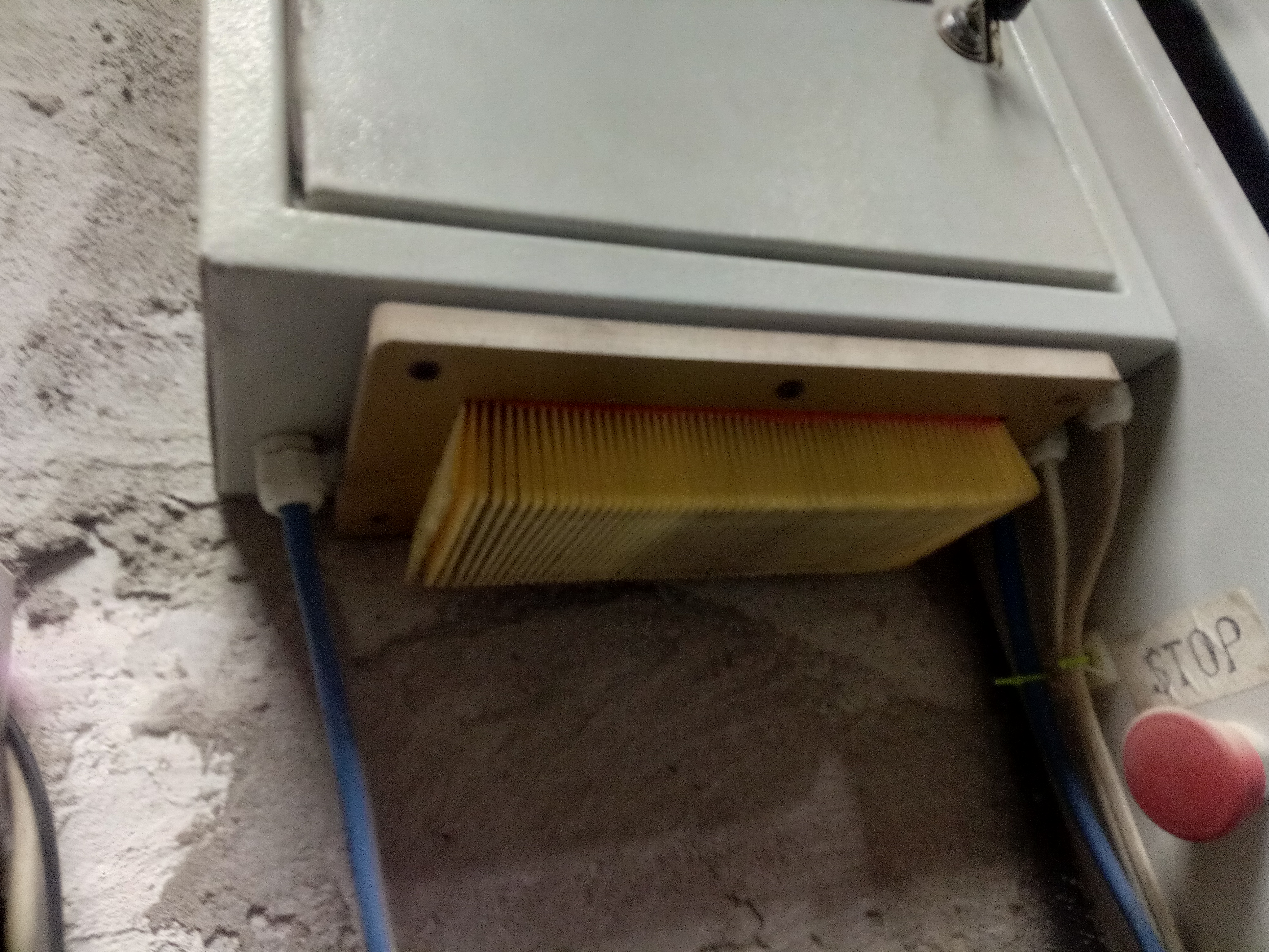

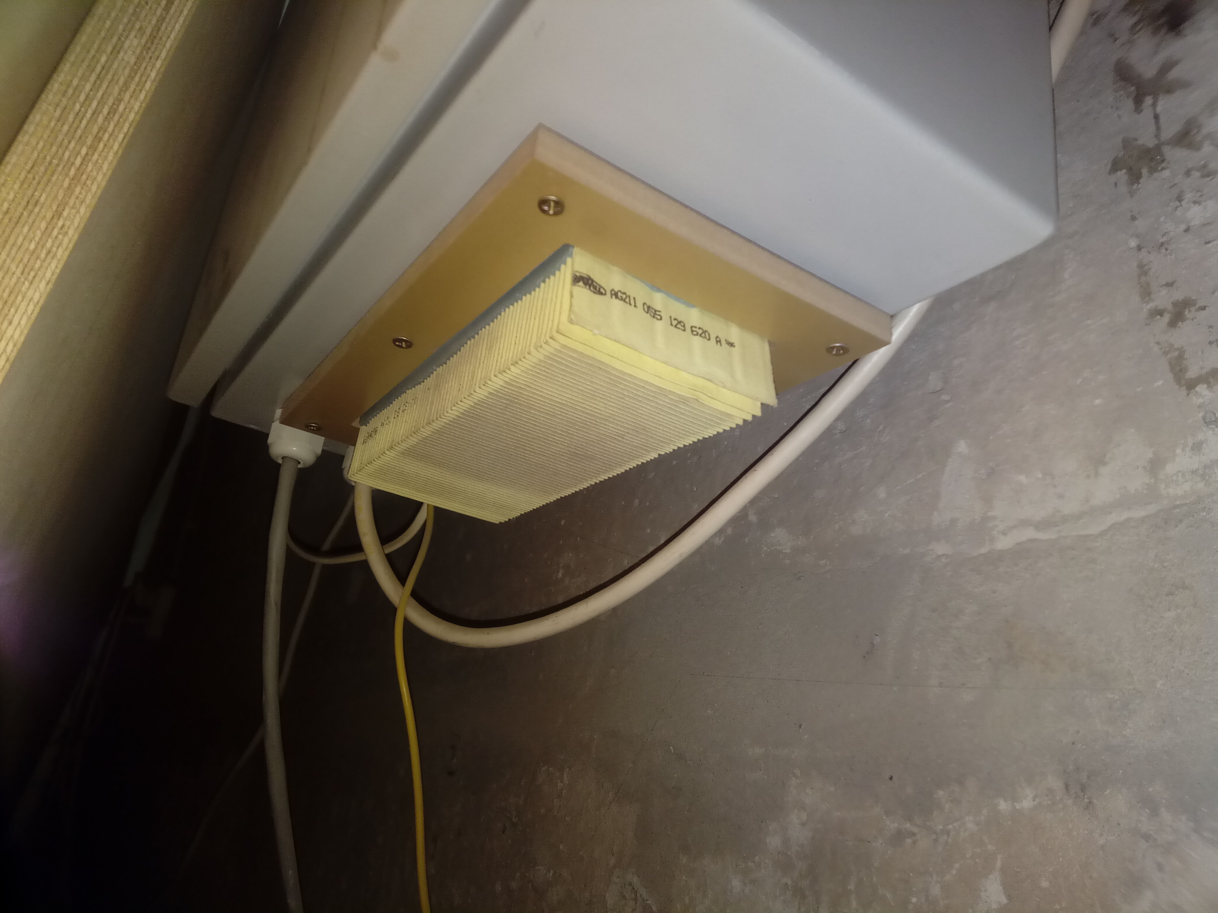

Я всё частотники в "чистые" ящики закрыл, после того как один из них стрельнул, наевшись пыли. Вентиляторы естественно только на вдув через воздушный авто фильтр, снизу. Внутри "стирильно". Выход горячего воздуха свободный, в одном случае через верх (малый ящик, сделана крышка на расстоянии), в другом через бок вверху.
Где пара частотников заведён термометр. Всё гуд.
Чистка - пальцем по фильтру 3-4 раза провёл, как по расчёска, и всё осыпалось.
Помещение сверхгрязное :)
