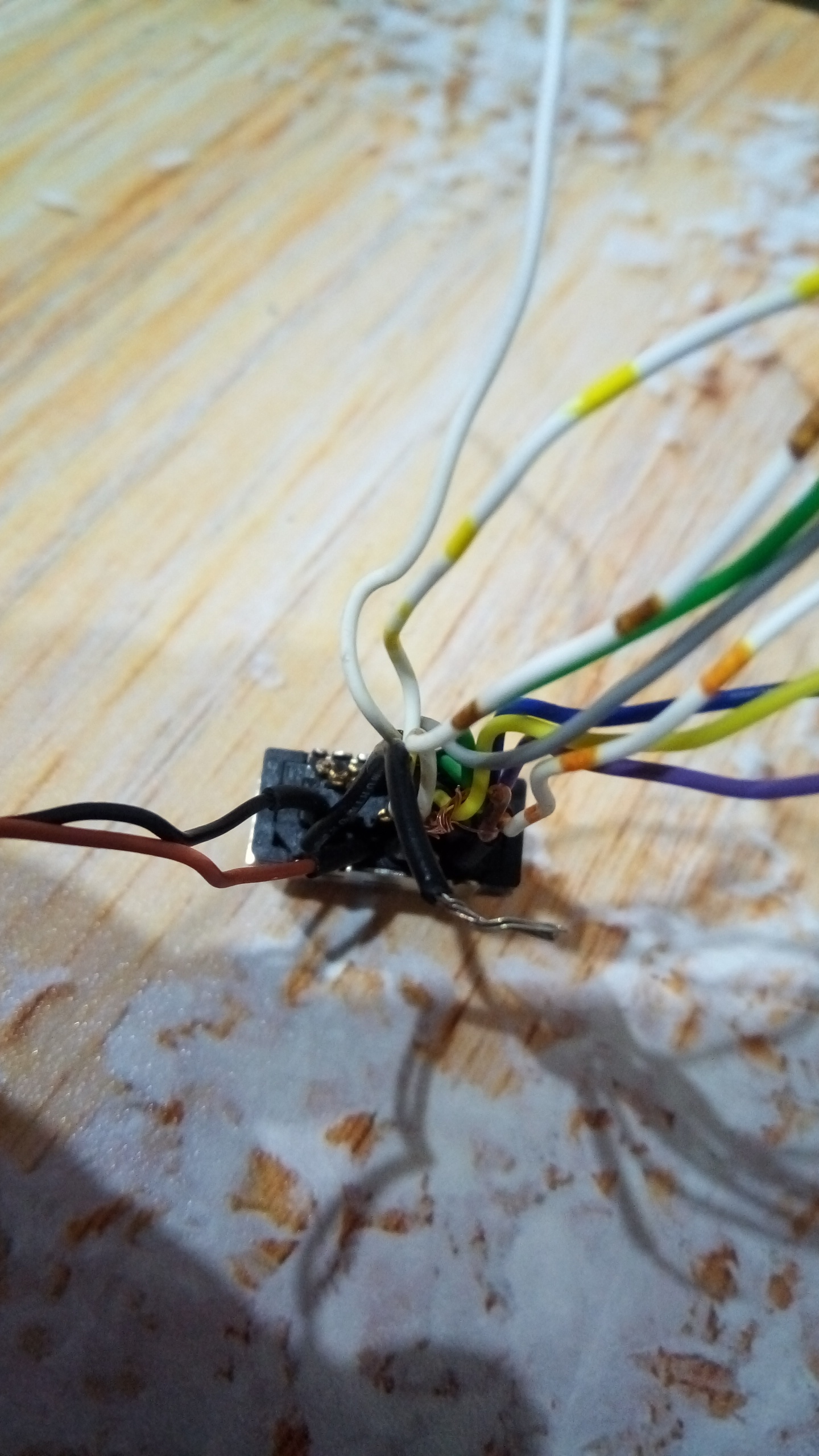

На серводрайвере на разьеме 20 контактов. Куда что подключать не понятно.

Roman84.com, нужно показывать целиком серву, а не обрезать ее на фото. Серийный номер что затер он нафик никому не сдался.
На этих сервах есть вот така наклейка. Которая говорит куда нужно обращаться за мануалом ;)
s-l1600.jpg (2047 просмотров) <a class='original' href='./download/file.php?id=154041&sid=d18c127a3c2be62e8b0617df78ec7621&mode=view' target=_blank>Загрузить оригинал (462.95 КБ)</a>
Прежде чем отрезать провода и припаивать:
1. Написать в данную контору и попросить мануал.
2. Если мануал не найдешь. То взять мануал от Яскавы на 1ю 2ю Сигму и посмотреть схему подключения энкодера. А чтобы не палить энкодер, взять и прозвонить в первую очередь питание. То есть смотришь где в мануале кажут питание энкодера 5в, к этим пинам припаиваешь проводки, подключаешь к мультиметру, включаешь серву и смотришь есть на этих пинах напруга или нет. Если питание сходится по мануалу, пробовать подключать остальные провода.

Roman84.com, прежде чем паять, лучше попробовать точно идентифицировать серводрайв. Разбери серву, сняв крышки они на защелках и сфоткай маркировку на печатных платах.
И опиши если знаешь на каком оборудовании это все стояло.

Погоди паять, а то щас напаяешь. Отключи серву от сети, подергай все разъеы. Когда все светодиоды потухнут, особенно красный(если он есть). Сними корпус и выложи фотки плат. На платах обычно пишется реальное название сервы.
И нужно почитать мануал. Если серва позволяет к себе подключать разные типы энкодеров, то скорее всего в настройках нужно задать какой энкодер к ней подключили. Если неправильно указать, серва не будет видеть энкодер = ошибка AC9

На пинах 1 и 4 напряжения нет

Фото можешь показать разъема где у тебя 1й и 4й пин?

Это вроде как 1 и 4 по цифрам на разьеме

Roman84.com писал(а):Это вроде как 1 и 4 по цифрам на разьеме
Нифига не видно.

Разъем-то тот проверяешь? CN2?

Да я там сам с фонариком рассматривал,мелко очень.
Сообщения: 34042
Re: Сервопривод
Этот разъем кто паял?
