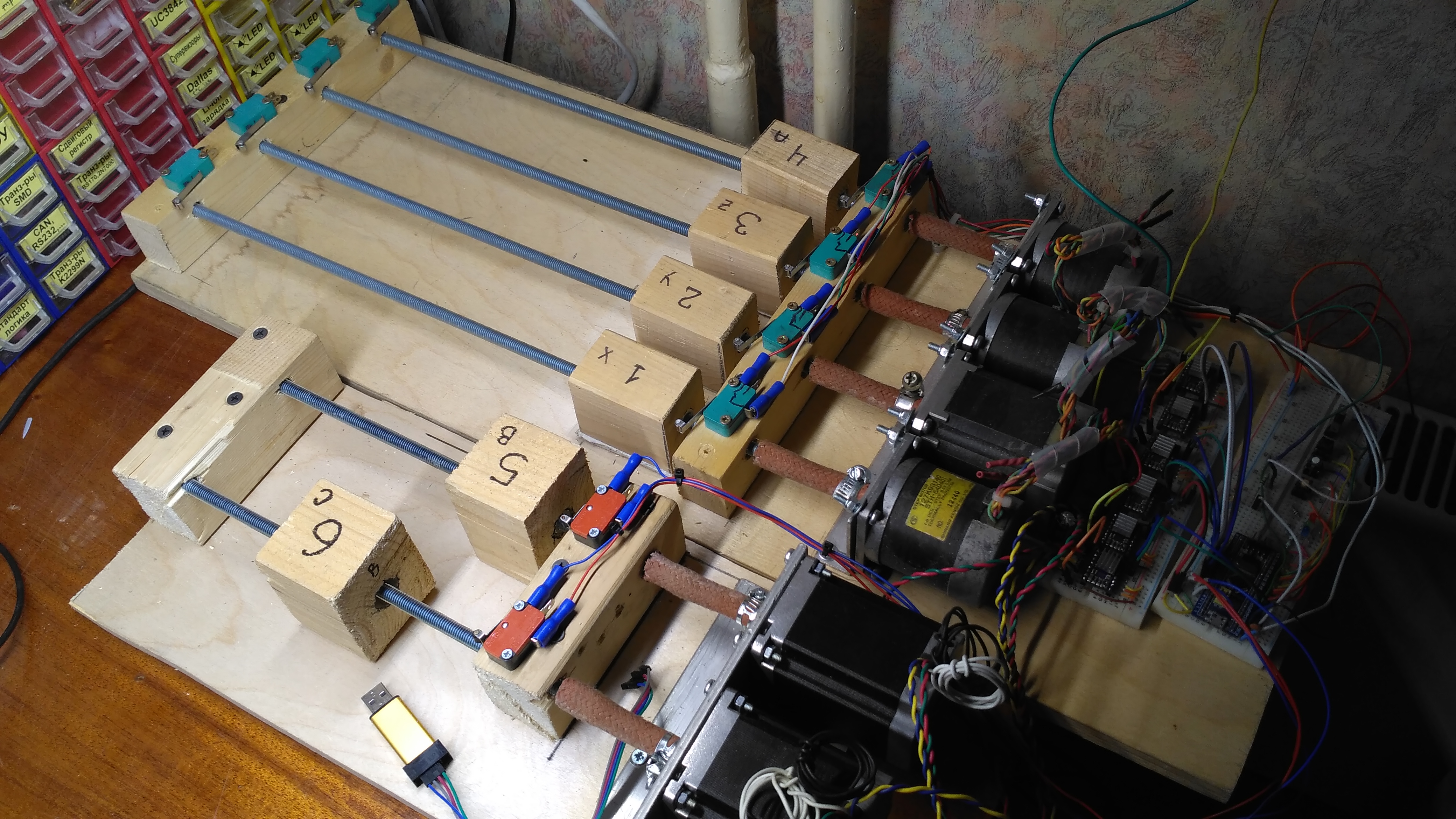

Итак!
На сегодняшний день на гитхабе есть несколько интересных репозиториев GRBL, в которых ядро портируется на различные камни STM32.
Один из них - это usbcnc. Данный порт позволяет работать с контроллером stm32f103 (полюбившийся всем bluepill) на выбор либо по виртуальному com-порту через USB контроллера либо через UART (оказывается иногда бывает надо именно так, когда шлете с телефона через блютус grblcontroller).
К сожалению на сегодняшний день проект больше не поддерживается автором и содержит много ошибок.
Но есть и хорошая новость! Удалось добавить 4ую ось и исправить многие ошибки. Подробнее об этом и о том как всё это запустить я рассказал тут.
В планах довести до ума работу 5 и 6 осей (они пока косячат немного), портировать на stm32f405 (поскольку они очень дешевые на Али) ну и может на 407 (как самый распространенный среди stm32 cortex-M4 из-за discovery). Как только сделаю 5 и 6 ось выложу на гит отдельным репозиторием.
Необходимо также добавить backlash (вроде как это уже реализовано тут).
Кстати, возможно в скором времени выйдет новое ядро GRBL, оптимизированное под 32х разрядные контроллеры!

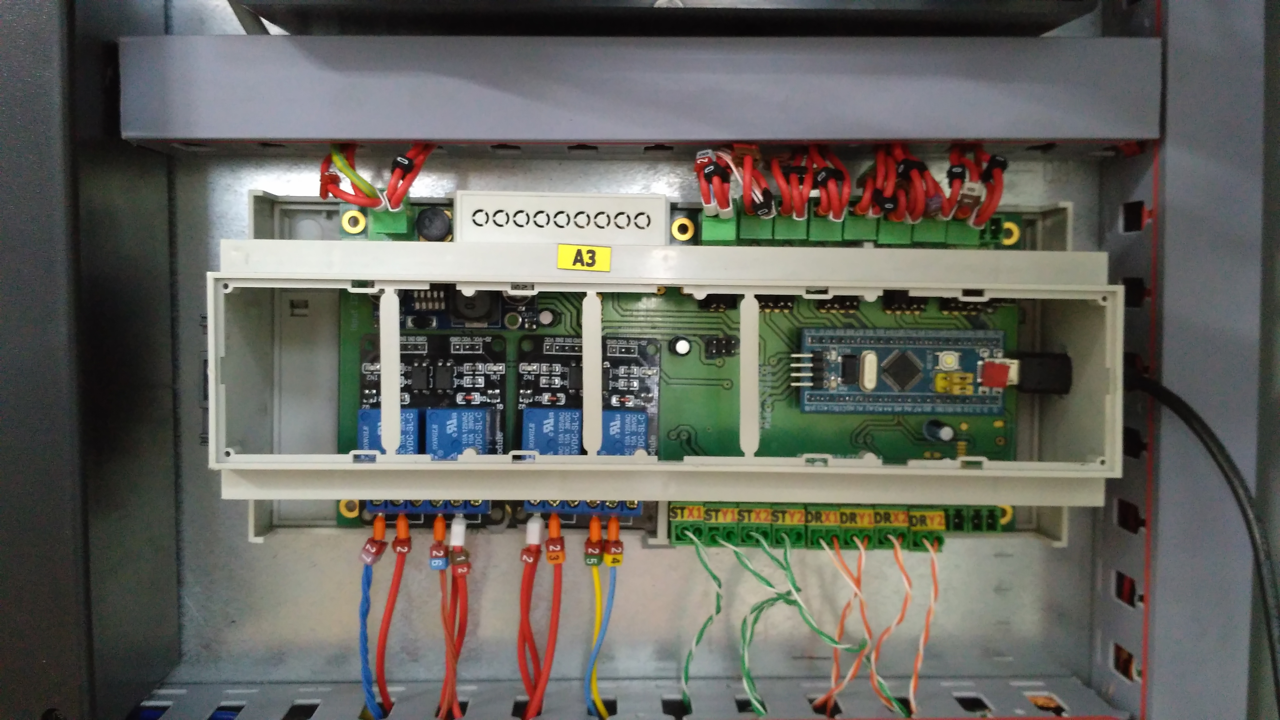

В общем есть всё что нужно для работы:
стендик, настольный фрезерный Корвет-418, переделанный в ЧПУ + 4ая поворотная ось,

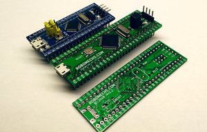

и платка stm32f405. Сделал её специально с той же распиновкой, что и bluepill. Позже выложу гербер файлы, если кому-то интересно. Планирую разработать железо на подобии первой пробной версии, которая успешно работает в разработанном нами станке: С радостью отвечу на вопросы, которые будут посильны.
О новостях и достижениях буду периодически информировать в этой теме.
P.S. Удалось сделать 6 осей, вроде работает.

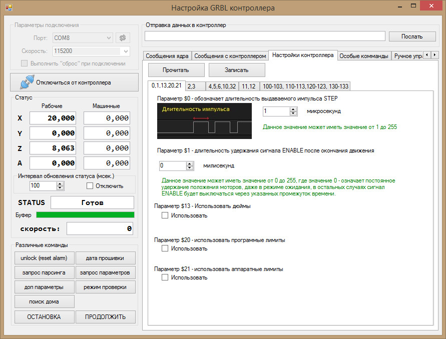

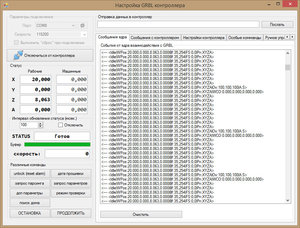

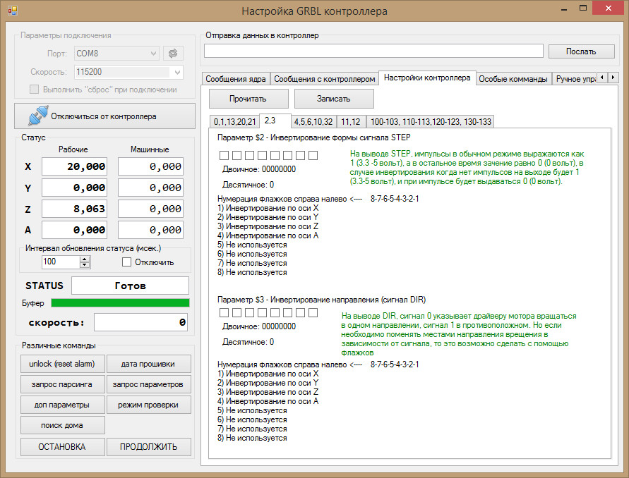

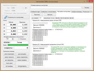

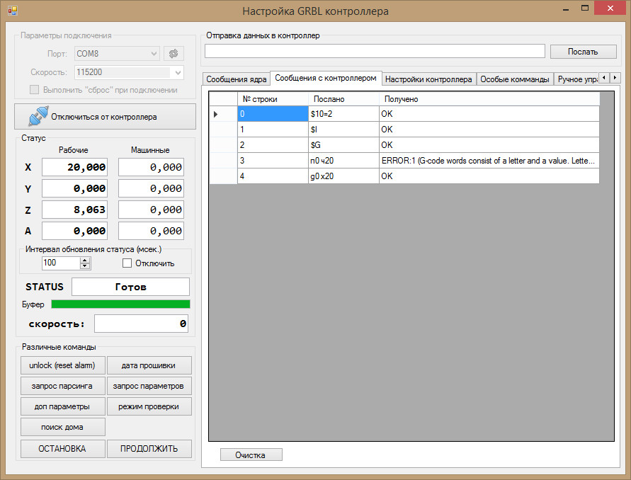

Контроллер сейчас и у меня проходит тесты на станке, т.к. с появлением 4-й оси ардуиновской GRBL стало не хватать. В связи с чем за несколько вечеров сделал небольшую утилиту для теста работы с контроллером (ардуина с grbl 1.1 тоже с программой работает), для её работы нужен установленный microsoftFrameWork 4, вот программа:
В программе можно отправлять команды, и видеть результат выполнения, если контроллер возвращает код ошибки, то я вывожу код ошибки, и текстовое описание этой ошибки.
При подключении к контроллеру каждые 100мсек (10 раз в секунду контроллеру посылается запрос координат) частоту можно увеличить/уменьшить и отключить если необходимо, и видеть весь обмен с контроллером:

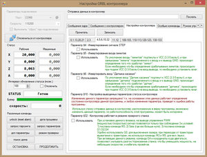

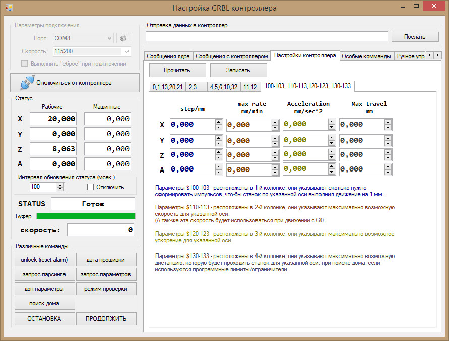

Так-же добавил возможность получения настроек из контроллера, и запись новых, но тут главное кнопку "прочитать" настройки из контроллера нажать раньше, чем "записать", сейчас практически все настройки контроллера доступны для настройки. Есть ошибки в тексте, и корректности перевода, но всегда готов их поправить, если укажете где...
Вот некоторые из настроек: Есть так-же возможность выполнить сброс настроек, и возможность установить новые значения рабочих координат, так, что-бы при этом станок не двигался: И ещё для тестов добавил возможность ручного управления:

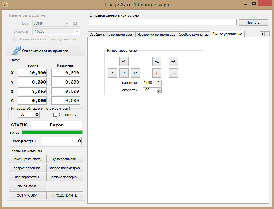

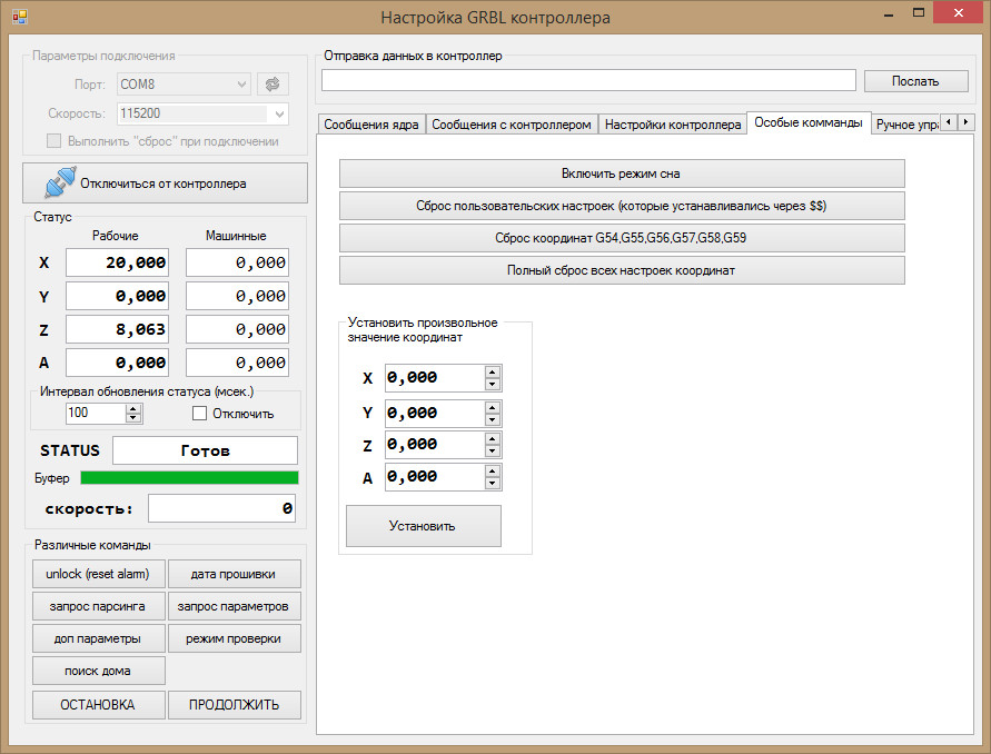

Немного доработал:
И добавил выбор контроллера STM или Ардуина

Есть еще вопрос наверное не совсем в тему. Я с grbl не работал - не очень понимаю с сигналом ENABLE. Тут нет обще принятого сигнала ENABLE для силовой электроники? Кнопкой включаем станок - разрешение на приводы, Выключаем или аварийная остановка - запрет для силовой электроники. На текущий момент ENABLE подается при подаче шаговых импульсов и сбрасывается с заданной паузой. Или есть нормальный, вышеупомянутый режим и я чего-то просмотрел?
Не совсем понятен такой режим - шаговик в микрошаге удерживается на части шага, сброс ENABLE скинет положение шаговика на полюс полного шага - дистанция уплыла. Сегодня тестировал платку - сигнал разрешения отключил пока не понял в чем дело.

Есть параметр $1 если значение равно нулю, то сигнал enable постоянно включен, а если указать значение, то enable будет перед движением включаться, и после выполнения всех комманд из буфера, выключать enable с заданной задержкой, если используется не полные шаги, что вероятнее всего, то смещение к полюсу будет.

enable не должен приводить к набегу погрешности*, шд занимает 4 устойчивые точки (условно по осям векторов Х-У, тока обмоток А и В), а микрошаг описывает окружность между ними. отключение удержания переместит ротор в ближайшую из 4 точек. включение обратно в промежуточное положение.
*только если в драйвере ШД Enable не эквивалентен reset, и при включении не установится в нулевую позицию (обмотка А -100%, В - 0%)

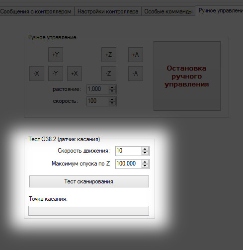

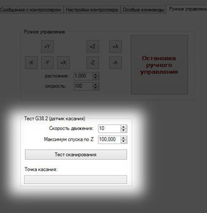

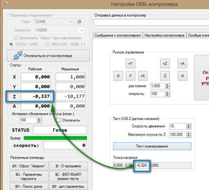

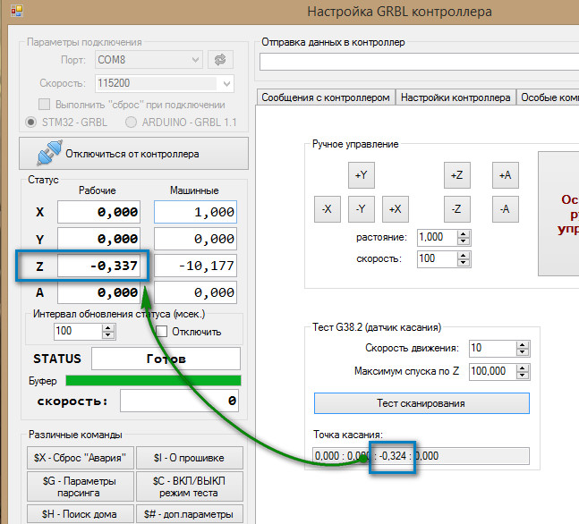

Поправил кое-какие ошибки в программе:
И доделал тест датчика касания:
Главное скорость большую не ставить, а то после касания, остановка не сразу происходит

Нынче почти "никто" не работает в режиме полного шага. В современной технике используют деление как правило не ниже 8 а так и до 256 многие доходят если частота импульсов дотягивает для нужной скорости. Удержание на пол шаге с отключением питания - не факт что вернется в то-же положение, особенно под нагрузкой.Mamont писал(а):enable не должен приводить к набегу погрешности*, шд занимает 4 устойчивые точки (условно по осям векторов Х-У, тока обмоток А и В), а микрошаг описывает окружность между ними. отключение удержания переместит ротор в ближайшую из 4 точек. включение обратно в промежуточное положение.
ENABLE в пром драйверах шаговиков а также в сервах в режиме (position mode) приводит к сбросу и инициализации и имеет определенное время до 1-2 сек, особенно цифровые с проверкой цепей, напряжения питания и т.д. перед тем как пульнуть ШИМ 50-100В с токами в неск А на мотор. Такая же история происходит в интегральных драйверах типа TB6560, TB6600, THB6128, THB7128. В некотором оборудовании есть дублер ENABLE по силовой части чтоб при включении не происходило железного "ТЫРК" или "ДЗЫНЬ". Вот мне и непонятен смысл отключения ENABLE в режиме работы. Знаю не по наслышке только одно - 3Д принтерщики не используют сигнал ENABLE и видимо по этой причине.
P.S. ставил я задержку отключения ENABLE в 0, он также отключается только сразу. Сегодня еще поиграюсь - светодиод воткну, отпишусь по результатам.
