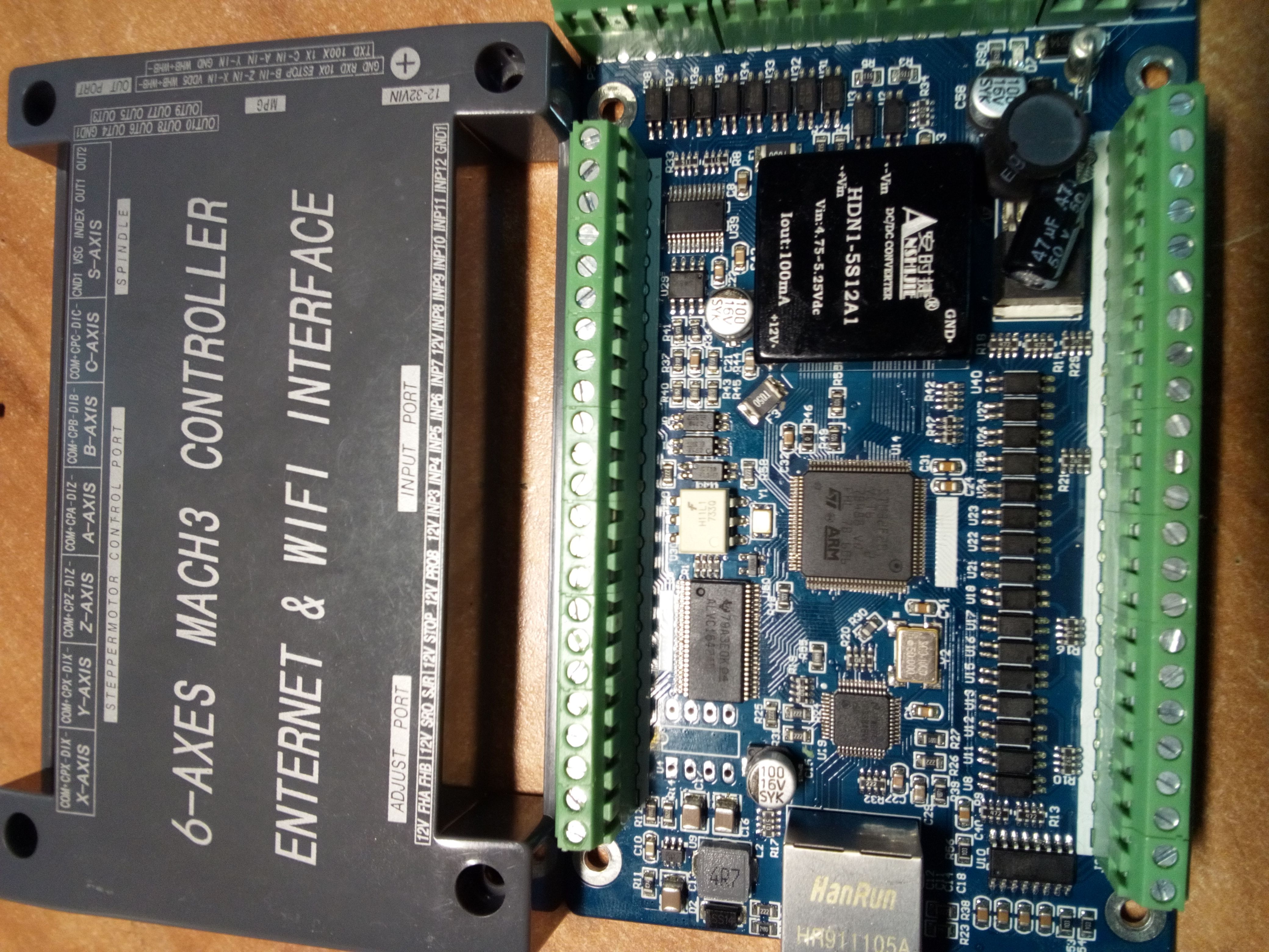

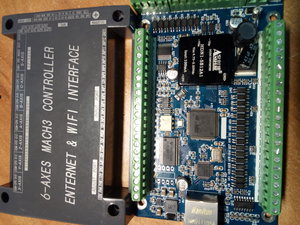

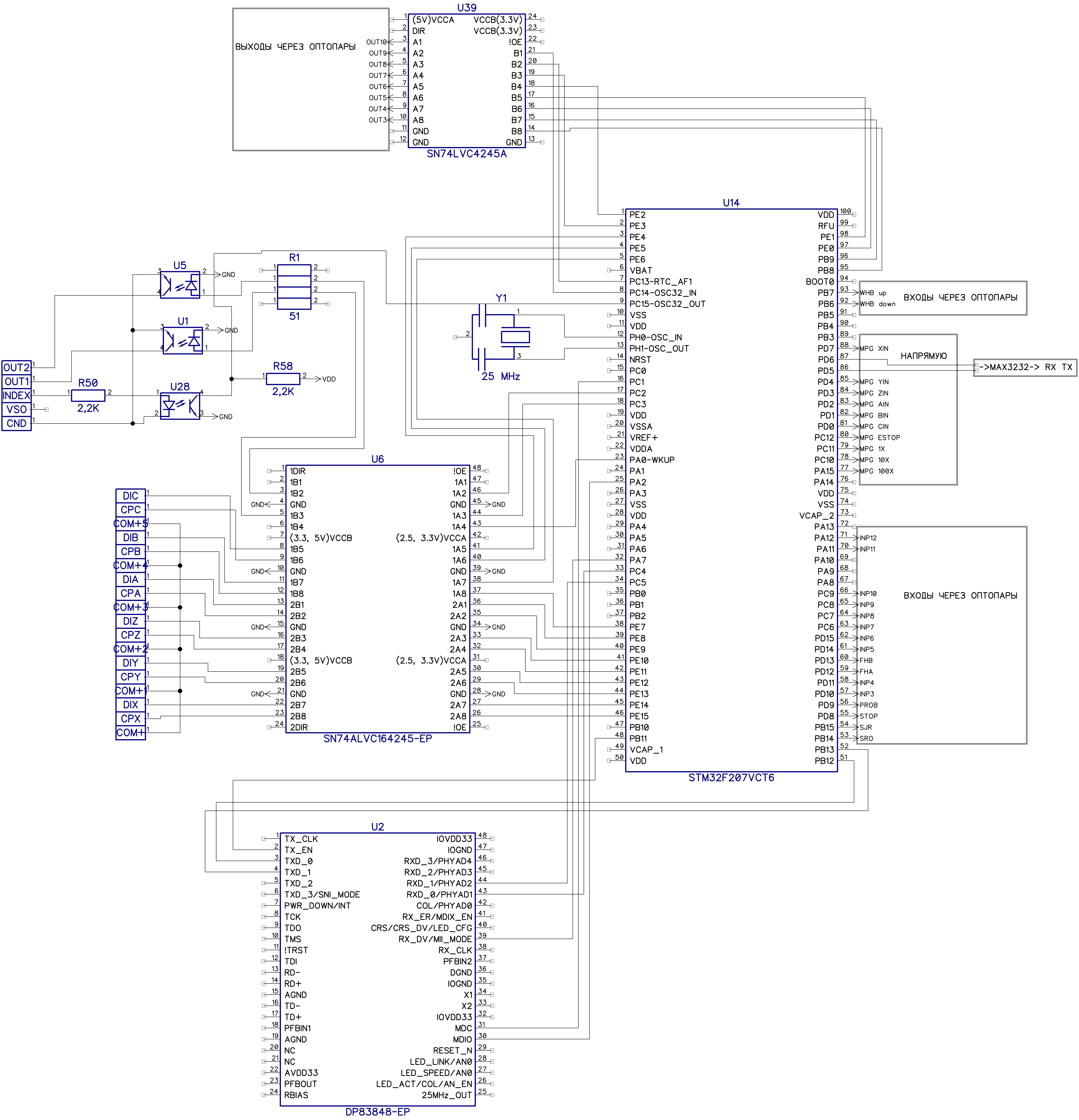

Здравствуйте! Купил контроллер NVEM Mach3 и хотел бы использовать его без привязки к Mach, например от своей программы или от LinuxCNC. Решил посмотреть как общаются Mach и NVEM. В общем кое что-то удалось выяснить но еще многое не понятно. Чувствую, один я не справлюсь и прошу вас помочь. Высказывайте любые идеи, неизвестно что окажется верным, будем пробовать. Может быть вы знаете что-то. Причем тут скорее поможет математик чем программист. В общем вот что сделано и удалось узнать.
Подлючение
Mach3 с плагином NVEM запущен на ноуте с IP адресом 192.168.31.2. "Эмулятор" NVEM на стационарном компе с адресом 192.168.31.100.
Сначала я запустил Wireshark сниффер и посмотрел процедуру связи с настоящим NVEM. Файл прилагаю.
В начале все понятно. NVEM подключенный в сеть посылает раз в секунду пакеты UDP на широковещание 192.168.31.255 по порту 888 такого содержания "6162000000000001FCCF" назовем его NOL-сообщение (NVEM On Line) . Между посылками NVEM слушает пакеты UDP на порту 890 с содержанием "6162020000000001" назовем его MOL (Mach On Line).
Mach при включении слушает пакеты NOL, узнает IP NVEM'a и высылает пакет MOL. NVEM принимает MOL, узнает IP адрес Mach'a и иницирует соединение TCP c сервером Mach на порту 1888 (Mach-сервер, NVEM - клиент)

Михаил, вы говорите, что разбирались со схемой, а нет ли у вас этой схемы? Просто NVEM в шкафу прикручен, лень снимать. :)
Хочу убедиться. В принципе, даже если импульсные выходы не на таймерных ножках висят, то не особо страшно. Неудобно, но все-же сделать можно.
Изучу эту тему, плата неплоха, не хочу выбрасывать. Правда если с нуля программу разрабатывать, то не возьмусь.
По поводу mesa. Я просто поспешил :) Купил NVEM, не изучив тему. Потом то я уже узнал что мне нужна была mesa.

AIG.Livny писал(а):А как на ваш взгляд должен работать контроллер? Он должен обрабатывать G-коды или управляться каким-то софтом с компьютера?
Планировщик с G кодами на ПК, генераторы импульсов отдельно. В данном случае мы имеем дело с отдельным софт генератором импульсов.
AIG.Livny писал(а):Михаил, вы говорите, что разбирались со схемой, а нет ли у вас этой схемы?
Я подключение смотрел по этим фоткам - http://www.cnc-club.ru/forum/viewtopic. ... 97#p441676
Но у вас там может быть всё иначе. Так что придётся, всё-таки, сделать фотки крупным планом и разобраться.
Во, набросал схему :) Прилагаю схему в dipTrace формате
Все импульсные выходы на порту Е, а весь порт Е по даташиту имеет выходы от таймеров. Так что вполне есть смысл портировать сюда, например grbl.
Только надо дополнительно модуль связи по Ethernet писать, и загрузчик желательно.

Сообщения: 7490
Re: NVEM Протокол. Реверс инжениринг.
AIG.Livny писал(а):Все импульсные выходы на порту Е, а весь порт Е по даташиту имеет выходы от таймеров.
Если внимательно перепроверить по пинам:
  • на PE7-PE15 выходят разные каналы первого таймера
  • на PE4-PE6 выходят разные каналы девятого таймера
  • на PA0 выходят первые каналы второго и пятого таймера
  • на PC2,PC3 таймеры не выходят
Это значит, что на этой гребёнке можно получить аппаратный вывод шагов только на 3 оси. При условии, что GRBL умеет использовать такой вид аппаратного вывода. Но, скорее всего, не умеет. По сети тоже не умеет работать. Всё это надо вручную дописывать и тестировать, а это ещё тот геморрой. Ну и учитывая, что это будет всего лишь GRBL, а не LinuxCNC, оно того не стоит. Дешевле и быстрее взять любую макетку (2-7$) с USB, залить туда GRBL и по желанию доработать на предмет аппаратного вывода. Что тоже далеко не быстро.
Чтобы сделать из этого контроллера софт генератор (и частично аппаратный) для LinuxCNC, работы уйдёт не меньше чем на GRBL. При этом контроллер получится всё равно неполноценный, в отличии от платок MESA.
Я, кстати, не отговариваю. Если в арсенале есть достаточно свободного времени, то почему бы и да.
