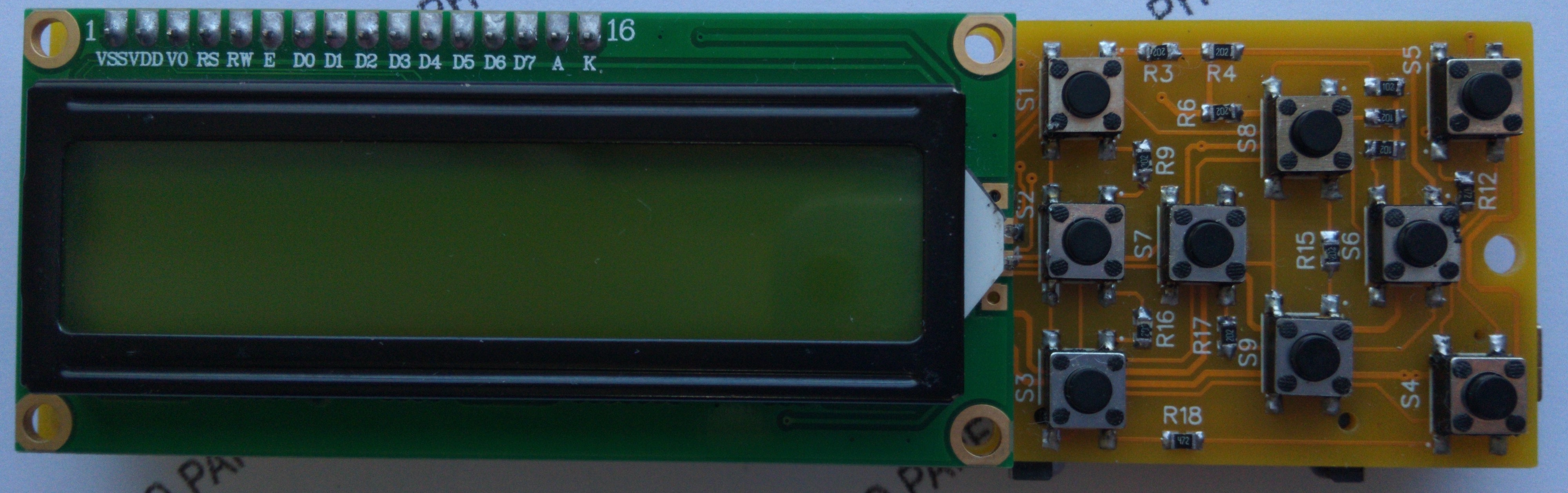

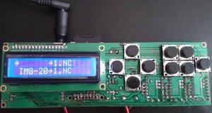

Наконецто я сделал плату. И похоже кнопки по новой схеме никто не подключал еще, иначе бы сказали что Y+ и Y- перепутаны местами.
IMG_20180901_142812.jpg (71640 просмотров) <a class='original' href='./download/file.php?id=145409&mode=view' target=_blank>Загрузить оригинал (2.57 МБ)</a>
IMG_20180901_142839.jpg (71640 просмотров) <a class='original' href='./download/file.php?id=145410&mode=view' target=_blank>Загрузить оригинал (2.77 МБ)</a>
Q-starь
Сообщения: 918
Репутация: 604
Настоящее имя: Гэн
Откуда: Казахстан
Сообщение Q-starь »
Козёл писал(а):Наконецто я сделал плату. И похоже кнопки по новой схеме никто не подключал еще, иначе бы сказали что Y+ и Y- перепутаны местами.
В первом посте уже исправлено? Подумываю перепаять =)
Козёл
Сообщения: 252
Репутация: 482
Настоящее имя: Артурио
Откуда: Бишкек
Сообщение Козёл »
Q-starь писал(а):В первом посте уже исправлено? Подумываю перепаять =)
С этого момента да. На схеме нарисовано правильно, это я в прошивке кнопки местами перепутал.

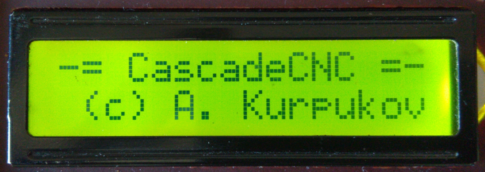

Контроллер решил назвать "Каскад". Заставка отображается в течении 2 секунд, нажав любую кнопку ее можно пропустить.

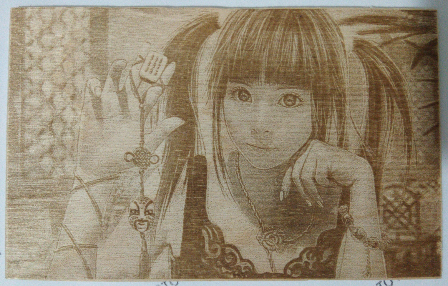

Что-то я за все время ни каких работ не выкладывал.
IMG_20180914_000424.jpg (71208 просмотров) <a class='original' href='./download/file.php?id=146242&mode=view' target=_blank>Загрузить оригинал (653.26 КБ)</a>
IMG_20180914_000456.jpg (71208 просмотров) <a class='original' href='./download/file.php?id=146243&mode=view' target=_blank>Загрузить оригинал (630.64 КБ)</a>
