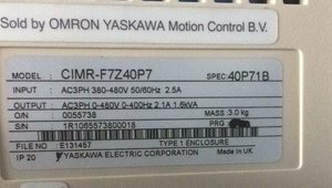

aftaev писал(а):Обрати внимание что под наклейку Яскавы есть место на корпусе, а наклейка Омрон просто прилеплена и там сказано что Омрон продавец.
ART_ME писал(а):Вы хотите сказать, что надо в данном случае надо обращаться в яскаву,
Как решить проблему, описывал выше и не только я один. Можешь конечно написать в Омрон или Яскаву и спросить про теорию разности прошивок и влияние на наличие сигнала Z.
А можно взять и померить что присходит на выходе у сервы и найти проблему.
Вы всё перепутали.
Шильда выше не от сервы, а от частотника. Который на соседнем станке. Т.е. никакого отношения к поднятой мной проблеме не имеет, а приведен как пример того, что в прошивке изделия яскавы\омрон может оказаться все, что угодно. В т.ч. и отсутствие передачи метки Z в энкодере. Что логично в случае отсутствия шильда на валу.

ART_ME писал(а):Шильда выше не от сервы, а от частотника. Который на соседнем станке. Т.е. никакого отношения к поднятой мной проблеме не имеет, а приведен как пример того, что в прошивке изделия яскавы\омрон может оказаться все, что угодно.
По шильду видно что это частотник и видно что там написано что изготовлено Яскавой, а продавец Омрон. Как по твоему кто лучше разбирается в кишках товара - тот кто его произвел или кто перепродает? И не важно это частотник или серва...

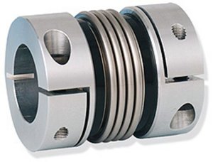

Я незнаю что такое шильд на валу. Я знаю что такое шильд на моторе. Это такая бирка с параметрами мотора. А на валу бывает или шпонпаз или шпонка, шильдов на валу не встречал.
То есть по логике получается что если вал лысый то Z метка не нужна так как нет шпонки?
Давольно частая практика соеденять лысый вал мотора, с лысым валом ШВП. Вот такой муфтой и ей подобной. И никакой шпонпаз там не нужен. Шпонка позволяет фиксировать вал в определенном положении. А такие муфты позволяют выставить мотор в нулевой позиции, выставить ось в нужной позиции и затянуть муфту. А шпонка это не даст сделать. Потому по моей логике и на лысом валу нужно иметь Z метку. Мало того Z метка нужна для сбрасывания счетчика энкодера когда тот сделал полный оборот.
01.jpg (2965 просмотров) <a class='original' href='./download/file.php?id=144028&mode=view' target=_blank>Загрузить оригинал (36.88 КБ)</a>

aftaev писал(а):По шильду видно что это частотник и видно что там написано что изготовлено Яскавой, а продавец Омрон. Как по твоему кто лучше разбирается в кишках товара - тот кто его произвел или кто перепродает? И не важно это частотник или серва...
Продавец - OMRON YASKAWA Motion Control B.V.
Юридическое лицо, насколько я помню, зарегистрированное в Нидерландах.
Местное представительство бренда OMRON сообщило, что имеет серийной номер этого частотника в базе данных.
Но продать они его не могут, т.к. модификация в их базе данных не соответствует указанной на шильде частотника.

На примере сильфонной муфты объяснил что Z метка нужна и с валом со шпонкой и с лысым валом.
