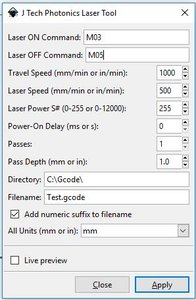

Плагин для Inkscape v.9.2 , немного больше опций, генерирует g-code для векторной гравировки , взят был здесь - https://jtechphotonics.com/?page_id=2012 и переделан для нашего контроллера , скачать - https://cloud.mail.ru/public/ELfA/k4qwhafBM
14-30-29-J-Tech-Laser-Tool-inkscape-picture-2.jpg (3276 просмотров) <a class='original' href='./download/file.php?id=144083&mode=view' target=_blank>Загрузить оригинал (26.37 КБ)</a>

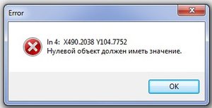

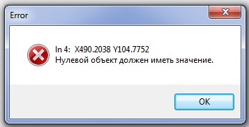

Скачал Inkscape v 0.92.3, поставил плагин.
Эта версия у меня почему то не импортирует DXF. Ну да ладно - сохранил из Корала в SVG. Сгенерил код, откываю в программе, пишет это:
Безымянный.jpg (3256 просмотров) <a class='original' href='./download/file.php?id=144107&mode=view' target=_blank>Загрузить оригинал (17.12 КБ)</a>
Видать чота не нажал :thinking:

Q-starь писал(а):Сгенерил код, откываю в программе, пишет это:
Код странный. Переход от объкта к объкту выполняется не по G0, а по G1 но с большей скоростью. Я исправил.
P.S. С таким кодом у вас ручка будет всегда опущена :) Попробуйте в блокноте заменить G1 F3000 на G0.

Извините , вы запускаете с компьютера , а проверил только на автономном , вот новая версия исправленная - https://cloud.mail.ru/public/2dpz/689VZBVag

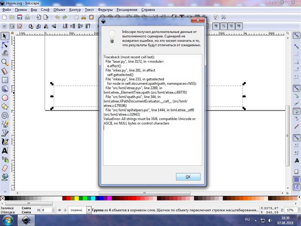

А для Aspire нет подобного расширения или плагина? Чёт Inkscape не хочет со мной дружить: простые вектора и буквы ( написанные в Inkscape ) переводит в код нормально, а более сложное - пишет вот так:
Безымянный.jpg (3120 просмотров) <a class='original' href='./download/file.php?id=144125&mode=view' target=_blank>Загрузить оригинал (207.9 КБ)</a>

Q-starь писал(а):А для Aspire нет подобного расширения или плагина? Чёт Inkscape не хочет со мной дружить: простые вектора и буквы ( написанные в Inkscape ) переводит в код нормально, а более сложное - пишет вот так:
Aspire ,ArtCam , SheetCam - https://cloud.mail.ru/public/D6od/S9zX64cBg

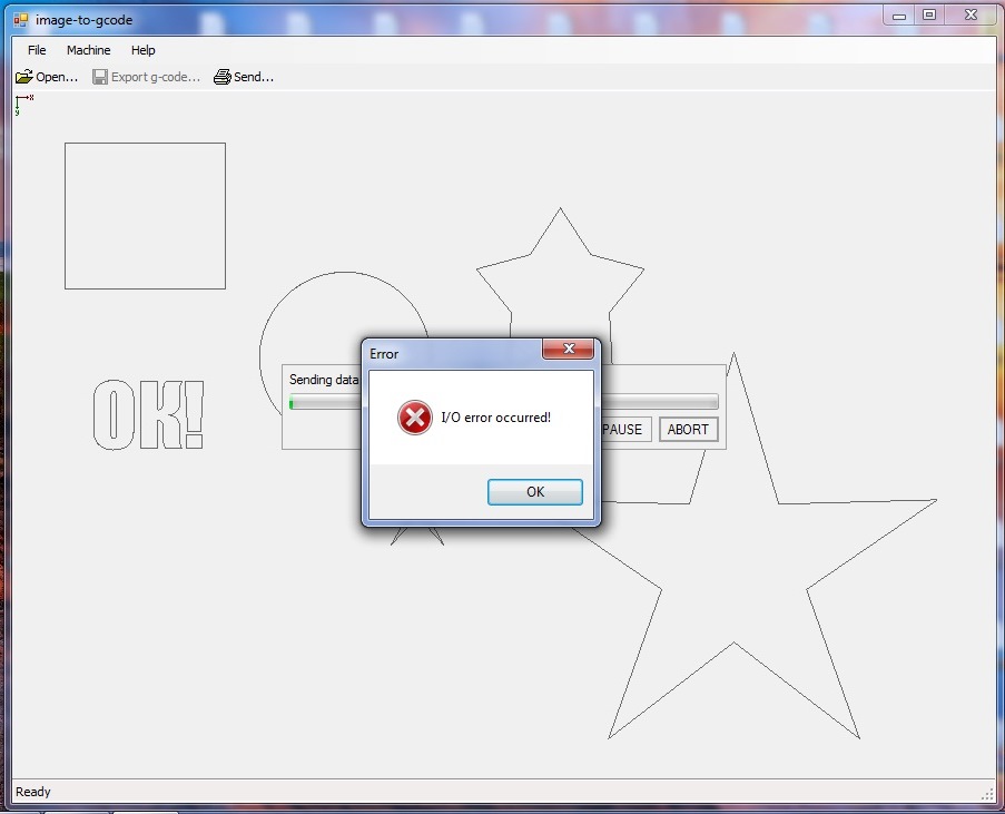

Запускаю контроллер через программу с компа: почему у меня в нулевой координате включается лазер ( примерно на пол секунды ) перед началом выполнения программы?
И у меня не точные перемещения по сетке - смещается как попало 0.495, 1.007, 1.502,1.998, 2.493 ...( при коротком нажатии ) а выставлено 0.5 и 0.1 Пошивка вродь последняя :thinking:

Q-starь писал(а):почему у меня в нулевой координате включается лазер ( примерно на пол секунды ) перед началом выполнения программы?
Потому что в постпроцессоре в начале написано включать шпиндель (S12000M3), вот лазер и включается по каманде. А потом начинается движение к началу точки реза, лазер на таких движения всегда выключен. И пол секунды сильно преувеличино, там просто моргание видно.
Q-starь писал(а):И у меня не точные перемещения по сетке - смещается как попало 0.495, 1.007, 1.502,1.998, 2.493 ...( при коротком нажатии ) а выставлено 0.5 и 0.1 Пошивка вродь последняя :thinking:
Из-за количетсва шагов на миллиметер. Скорее всего у вас 88.8 шагов/мм. Чтобы выставить позицию 0.5 мм нужно сделать 44 шага (0.495 мм) или 45 шагов (0.507 мм). Т.е. при таком количестве шагов/мм невозможно идеально выставить позицию 0.5 мм!

Нет у меня в ПП такой строки. И включается не всегда, а через раз, и задержку отрабатывает ( у меня 0.3 стоит ) Код делаю в Aspire. Буду разбираться.
У меня ремень MXL c шагом 2.032. Шагов выставлено 60.569. Шкивы 26 зубов, дробление 1/16. С этим всё понятно.
Плагин Inkscape чудит: почему такое значение паузы выставляет? Контроллер естественно выдаёт ошибку"2"
Безымянный.jpg (4140 просмотров) <a class='original' href='./download/file.php?id=145001&mode=view' target=_blank>Загрузить оригинал (137.38 КБ)</a>

Q-starь писал(а): Плагин Inkscape чудит: почему такое значение паузы выставляет? Контроллер естественно выдаёт ошибку"2"
Вы файл выложили dxf, контроллер понимает значение G4 P1 - это не пауза а задержка для слабых лареров, поставьте у себя 0.

Тогда поставьте 1, в векторе это больше подходит для резки (плазма) , принцип работы подъехать остановиться на время прожечь отверстие и резать. Если для рисования , тоже может подойти , но минимальное значение это 1 , без дробей.

использую плагин G code for laser g01 из предидущих сообщений
задаю квадрат 100*100 мм
потом откриваю код в блокноте там уже 28.222222 на 28.222222
пускаю в вижигание ~28*28мм
всьо проверил все параметри в incascape указую в мм
подскажика как решить проблему?
