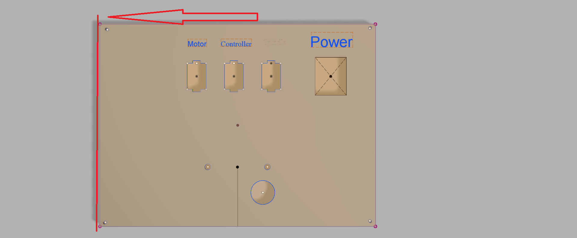

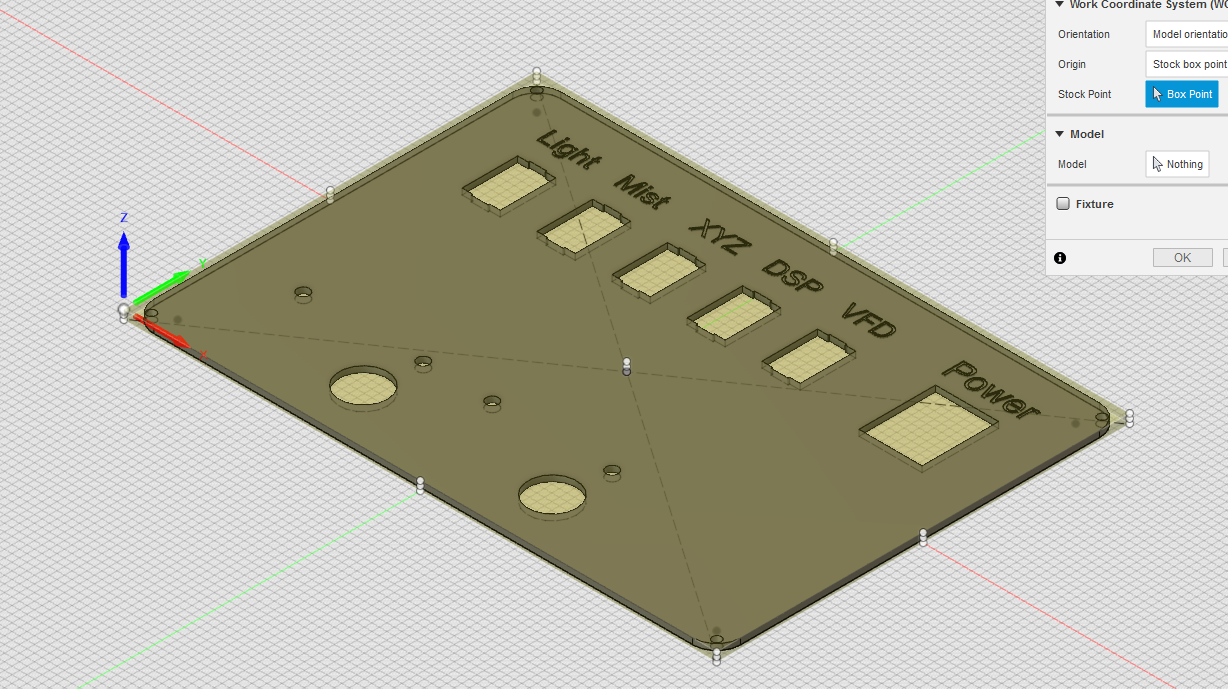

Проблема образовалась.. ранее такое не наблюдал, (до сброса настроек) - происходит "зеркальное" выполнение УП.. такое ощущение, что заготовка переворачивается как лист у книги - относительно левого края на 180 градусов.. в итоге лицевая сторона получается как-бы внизу... со всеми вытекающими..

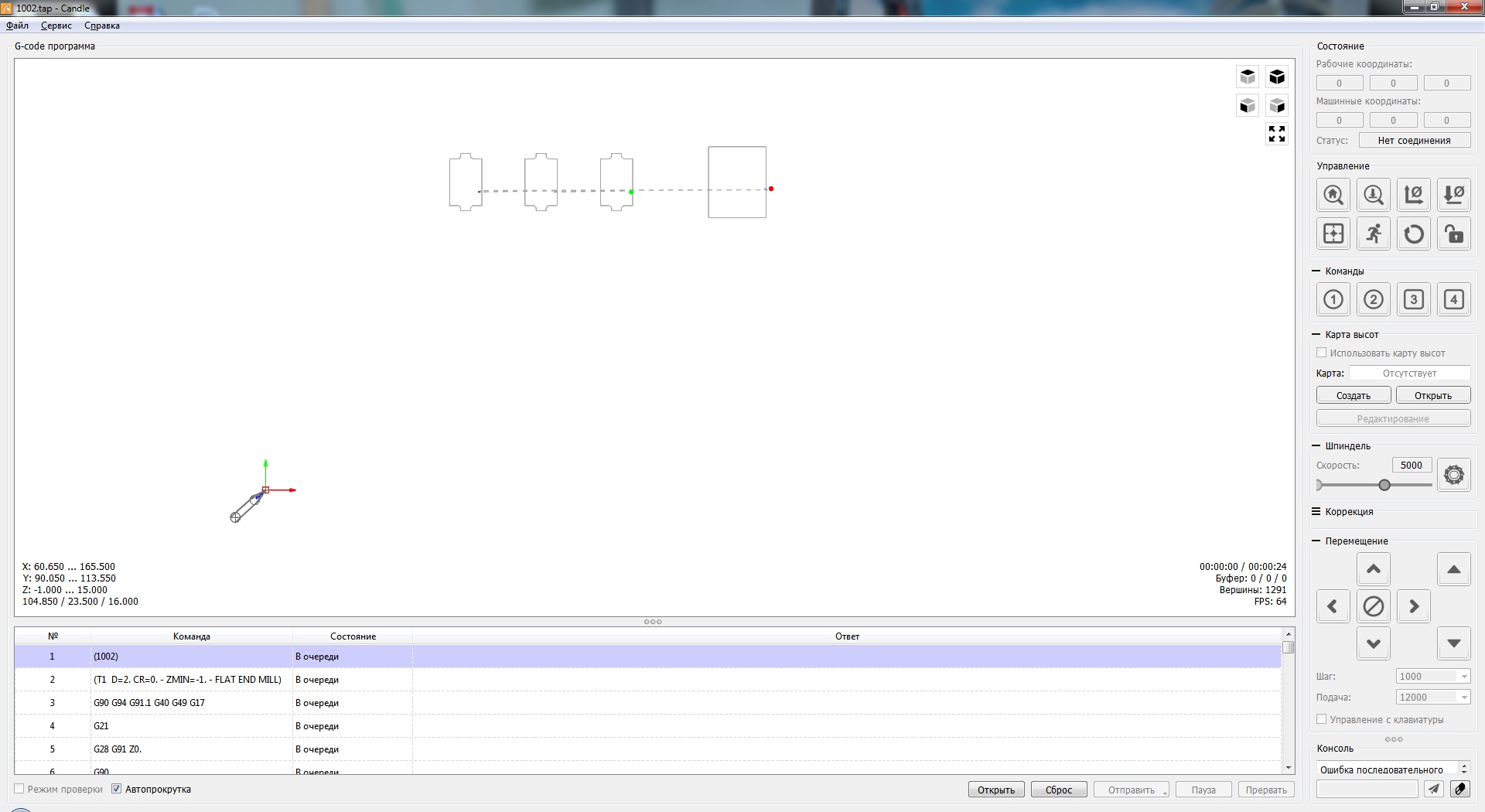

УП генерил F360, думал дело в постпроцессоре, использовал Mach3/mill... загрузил УП в Candle - отображает нормально.. Загуглил на предмет связки F360+RichAuto.. нашёл что во F360 нужно выбрать постпроцессор RS-274 (для RichAuto). Но ситуацию это не исправило..
Fusion 360, рендер. Вид  - ок. По факту - происходит переворот относительно левого края (помечено красным).. в итоге гравировка текста получается &quot;скозной&quot; и &quot;зеркальной.. (3977 просмотров) <a class='original' href='./download/file.php?id=143974&mode=view' target=_blank>Загрузить оригинал (101.84 КБ)</a>
Fusion 360, рендер. Вид - ок. По факту - происходит переворот относительно левого края (помечено красным).. в итоге гравировка текста получается "скозной" и "зеркальной..

iMaks-RS писал(а):нашёл что во F360 нужно выбрать постпроцессор RS-274 (для RichAuto).
А где это пишут, дайте ссылочку? Я успешно mach3mill постпроцессор использую в такой связке.
Проверьте setup в CAM фьюжена, может оси инвертировались?

Сначала нашёл такую ветку на форуме Ф360 - https://forums.autodesk.com/t5/fusion-3 ... -p/7621209 В первом посте имеется упоминание о RS-274, так-же была ссылка постпроцессор.. скачал.. но не понял как его засунуть во Ф360. Кривая поиска привела сюда - https://forums.autodesk.com/t5/fusion-3 ... -p/5987141 На основании чего сделал вывод, что по идее постпроцессор RS-274 должен подойти - о чем говорит описание этого ПП на сайте "автодоски".
Candle есть под винду.. скачиваешь и всё.. ни каких либ не надо.. - https://github.com/Denvi/Candle в резделе Download - архив..
На счёт инверсии Ф360... так проблем же нет у Candle.. по крайней мере визуализация об этом говорит.. (макет 2417 пока underconstruction)

iMaks-RS писал(а):Проблема образовалась.. ранее такое не наблюдал, (до сброса настроек) - происходит "зеркальное" выполнение УП..
Полярность сигналов в пульте сбилась.

iMaks-RS писал(а):Проблема образовалась.. ранее такое не наблюдал, (до сброса настроек) - происходит "зеркальное" выполнение УП.. такое ощущение, что заготовка переворачивается как лист у книги - относительно левого края на 180 градусов.. в итоге лицевая сторона получается как-бы внизу... со всеми вытекающими..
Можно картинку у увидеть? Точнее две - как должно быть и как получается. И нулевые точки отметить на картинках не забудь.
