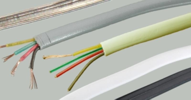

remenikomer писал(а): обычные провода для электрики то есть много где. Я то имею в виду, чтобы цветные были, да и с экраном. В автомагазине они в разных цветах есть. Везде обычно ВВГ, ПВС, ШВПП и т.п. Сегодня видел в ролике на ПВС и UTP собирали.
Как ведет себя UTP с экраном под датчики? Или лучше МКЭШ?
Зачем использовать силовые провода ( типа ШВВП) для датчиков ?
UTP если только который для пач кордов, многожильный.
Я обычно использую четырёхжильный телефонный кабель плоский, незнаю как маркируется, хорошая изломостойкость у него, хотя неэкранированный, но я не вижу смысла в этом.
206089766_821db7d90e315612d03b2150348f5922_800.jpg (3539 просмотров) <a class='original' href='./download/file.php?id=142167&mode=view' target=_blank>Загрузить оригинал (24.66 КБ)</a>
Погуглил как называется этот кабель : ШТЛП-4. Ещё оказывается есть ШТЛП-8, его бы как раз на все входа стандатной ЛПТ платы хватило + питание датчиков, но я его ниразу в продаже не видел.
Сообщения: 21923
Re: Где места установки датчиков и провода к станку?
Практически все UTP, продающиеся в РФ (и многожильные и одножильные) имеют довольно слабую изоляцию жил. И если эти кабели часто перегибать в одном и том-же месте, даже с радиусом, то в конце-концов изоляция жил продавливается до замыкания жил между собой и получаются труднообнаруживаемые глюки. Мы например не используем повторно патчкорды, провисевшие в стойках, даже относительно неподвижно более 3-5 лет. Старые кабели нередко проходят проверку кабельным тестером на отлично, а в работе получаются потери пакетов.
Есть UTP более гибкая и мягкая, с хорошей изоляцией жил, её можно встретить в брендовых готовых патчкордах для нестационарного монтажа, но такой кабель стоит порядка 100-150 руб/м и возится только под заказ.
Плоский телефонный кабель, да и вообще любой телефонный кабель обычно имеет повышенное сопротивление в сравнении с обычными проводами за счёт более тонких жил. В некоторых случаях это может стать проблемой.
Телефонии большое сопротивление не мешает.

Я на шаговики ставил ПВС 4*0.75 не ГОСТ (тоньше), на шпиндель 2.2кВт - ПВС 4*1.0 ГОСТ.
Датчики и всякую вспомогательную дребедень подключал проводом КСПВ 4*0.4
Ничего не глючит.
Шаговики NEMA23 76mm 3A
Суммарная длина самого длинного кабеля (Z stepper) - ~6 метров (~3 м по станку и 3 метра между станком и блоком управления)
Между стнком и БУ соединения выполнены с помощью разъемов GX16. Шаговики и шпиндель - 4-х контактными, вся остальная шняга заведена на 8-ми контактный.
