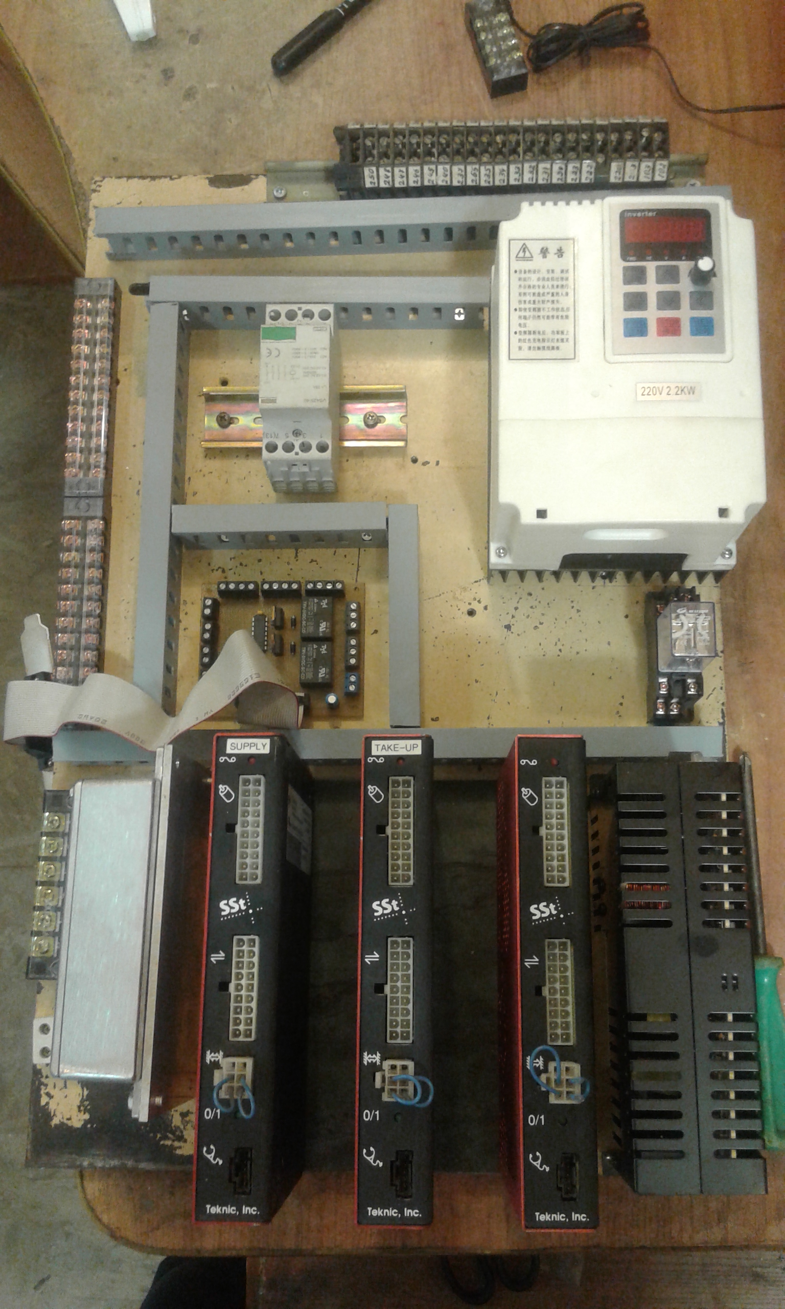

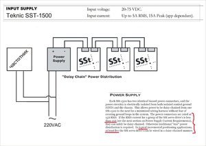

Немного отвлекся, возвращаюсь к своей теме.
Скомпоновал все в реальности, цепляю фото.
Вот на эту конструкцию вы говорите просто там где заходит питание 220В поставить на входе автомат ампер на 50 и все?
на каждый сервоусилитель тогда автомат ставить не буду.
Нужны ли предохранители или можно обойтись? При последовательном подключении как на картинке не совсем понятно куда их втыкать. на каждый "плюсовой" участок кабеля который подходит к усилку7
есть в этом смысл? Кратковременно усилитель держит довольно большой ток. Может в случае чего нештатного уже входной автомат сработает?
просто ставя предохранители нужно тогда цепочку ALARM усложнять - а то вырубится одна ось, а станок продолжит пилить.

Из опыта скажу, что на каждый агрегат нужен свой автомат или УЗО. Тем более на усилок. Элементарно, не придется тыркать общее питание, когда будете настраивать оси. А еще фильтры на каждый усилок и частотник не забудьте.

а что за фильтры? в смысле можно купить в электротоварах или специальные какие-то с ebay например?
не хотелось бы автоматы конечно ставить. на прошлом станке навтыкал, фактически и не пригодились при настройке, а место занимают.

ЭМИ фильтры. Купить хоть на Али, хоть в Чип и Дипе. Подбираются по току. Автоматы под усилок можно подобрать, тогда не придется ждать адской аварии, чтобы вырубило главный автомат.

то есть все же три отдельных автомата на каждый усилок, автомат на шпиндель и все это заводить в общую сеть ALARM?
тогда и главный автомат вроде не нужен получается

Я только не могу понять, при чем тут автоматы и АЛАРМ. Тревога идет в ЧПУ, которая остановит станок. Если вы хотите рубить силу при аварии физически, то вам пускатель нужен. Автоматы вы как отключать при аварии будете? Разве что быстренько добежать, открыть шкаф и щелкнуть рукой :)

чтоб автоматы срабатывали при аварии, ставится модуль блокконтакта, он и вырубит автомат при поступленении сигнала на него.

нет, автоматы при аварии я вырубать не хочу. контактор силу вырубать будет и все. но нужно же и наоборот предусмотреть - срабатывает автомат - вырубается сила ВСЕГО станка.

на ум приходит только типа что то реле контроля фаз (но у него чуть другое назначение и для постоянки я его не встречал). более опытные поправят меня)

окончательно запутался :problem:
по ходу нужно не усложнять, поставить один автомат и все. с чего бы там такие перегрузки случились чтобы предохранители выбивало? усилок держит красткосрочно перегрузку

Вы мануал-то откройте! Там четко указано что ставить перед усилком.

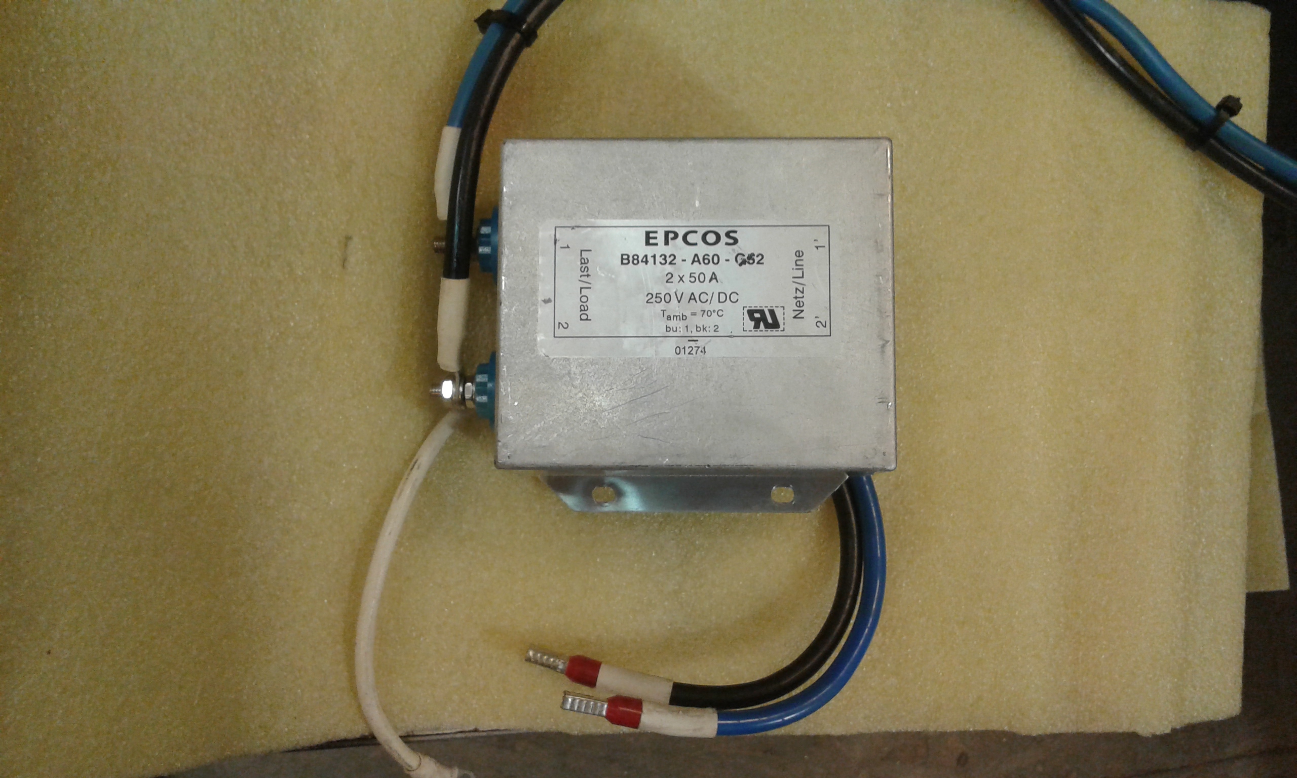

Прикупил вот такой симпатичный фильтр (прихватил еще и на 80А). По мануалу фильтр стоит перед трансформаторным БП. Можно его поставить вообще на вход всего шкафа? Или если это отфильтрованное напряжение будет питать например, частотник то это уже неправильно будет и после фильтра должны быть только БП и питающиеся от них сервоусилители?

Александр_ писал(а):Или если это отфильтрованное напряжение будет питать например, частотник то это уже неправильно будет и после фильтра должны быть только БП и питающиеся от них сервоусилители?
Ну наверное да: соседям будет чистое напряжение, а электронике шкафа с помехами от частотника.
Re: Посоветуйте/покритикуйте по шкафу станка ЧПУ
Фильтры и автоматы защищают не ваше оборудование от сети, а сеть от вашего оборудования.

поставлю тогда на всякий случай тогда фильтр просто перед трансформаторным БП

UAVpilot писал(а):Фильтры и автоматы защищают не ваше оборудование от сети, а сеть от вашего оборудования.
По автоматам соглашусь.
А по поводу фильтров - нет.
Фильтры которые защищают оборудование от сети уже встроены в это оборудование (современное).
