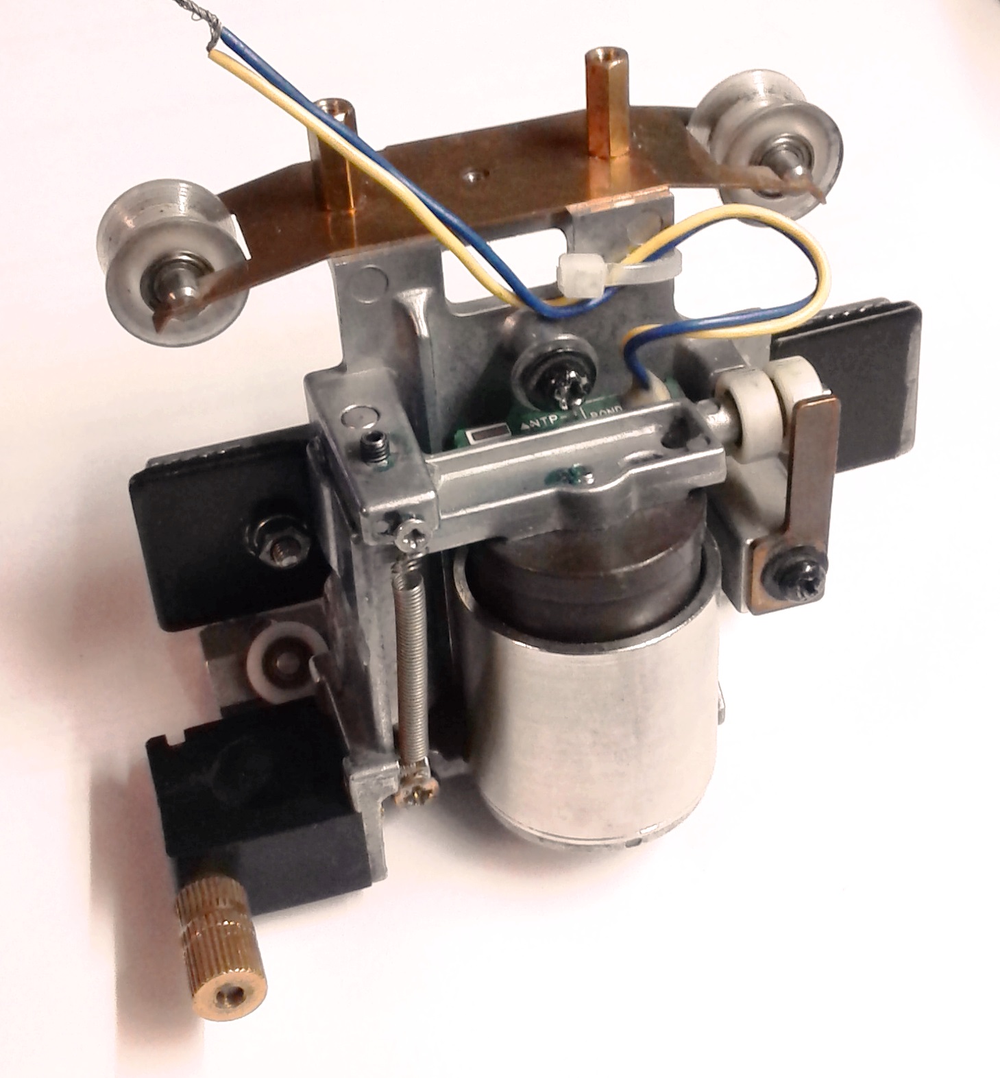

У меня вопрос скорее по доработке. Сам то я как то не очень что бы сообразить. :wik: Есть у меня готовый узел опускания ножа от плоттера, я хочу в него ручку закрепить ( чёт с сервой я как то недоперепонял, да и нет её у меня ). Как мне этим хозяйством от контроллера управлять? Думаю с выхода "лазер" вероятно. Только катушка соленоида порядком ток кушает, надо какие то реле городить. Да ещё управляется она не просто подачей напруги, а сменой полярности ( состоит из рамки с обмоткой и постоянного магнита с магнитопроводом ). Для неё есть отдельное питание на LM2596. Если надо - зафочу всё это дело, только не сегодня.

Q-starь писал(а):Да ещё управляется она не просто подачей напруги, а сменой полярности ( состоит из рамки с обмоткой и постоянного магнита с магнитопроводом
хотя бы чертежик от руки, как это дело работет не можу никак представить

Да вот она собственно:
IMG_20180612_095118.jpg (2002 просмотра) <a class='original' href='./download/file.php?id=141077&mode=view' target=_blank>Загрузить оригинал (337.85 КБ)</a>
В зажим нож вставляется, а я ручку хочу...
Увеличением-уменьшением напряжения регулируется сила нижима. Эта давит грамм 500. При смене полярности нож поднимается. Ток потребления могу померить, но вроде меньше ампера.

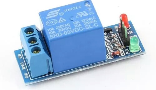

Думаю вам не нужно вариант сервопривода , скорее всего это електро магнит , если вы используете последнею прошивку , S100 равно 5-ти вольт , S0 = 0 вольт , вам нужно знать сколько вольт , если больше , тогда через реле.
Сообщения: 9116
Требуется только опустить-поднять (с фиксированным усилием), или нужно программно управлять нажимом (через ШИМ)?

Требуется только "опустить-поднять", нажимом управлять не надо. Рабочее напряжение соленоида 10-15В.

Тогда через реле , ставьте мощность S100

Andrey_Pavkin писал(а): Тогда через реле , ставьте мощность S100
Этим не соображу как - одна переключающая группа, думаю минимум две надо. А вообще то я твердотельное думал ставить, что бы не щёлкало.

Реле одно, подаёте 5 вольт и OUT1(IN) ,и 10 вольт (+) на разрыв COM1 NO1 для электо-магнита

Q-starь писал(а):Этим не соображу как - одна переключающая группа, думаю минимум две надо. А вообще то я твердотельное думал ставить, что бы не щёлкало.
Если нужно менять полярность, и чтоб не щелкало - оптимально ставить H-мост. Что-нибудь вроде L298 (на Ali полно таких модулей для ардуино).
Единственно, что может потребоваться дополнительный инвертор на второй вход.

Q-starь писал(а): Увеличением-уменьшением напряжения регулируется сила нижима. Эта давит грамм 500. При смене полярности нож поднимается. Ток потребления могу померить, но вроде меньше ампера.
На плоттерах вроде как пружина стоит для возврата. Не надо обратную полярность.

Andrey_Pavkin писал(а):Твердотелое реле - https://m.ru.aliexpress.com/item/328193 ... 819371562&
Такое не пойдет - оно постоянку не умеет коммутировать.

atomichammer писал(а): На плоттерах вроде как пружина стоит для возврата. Не надо обратную полярность.
Пружина у моего только для понта - если ручка или нож тяжёлый то не поднимает. Если более мощную поставить то надо напряжение шибко увеличивать что бы прижать, тогда соленоид греется.
