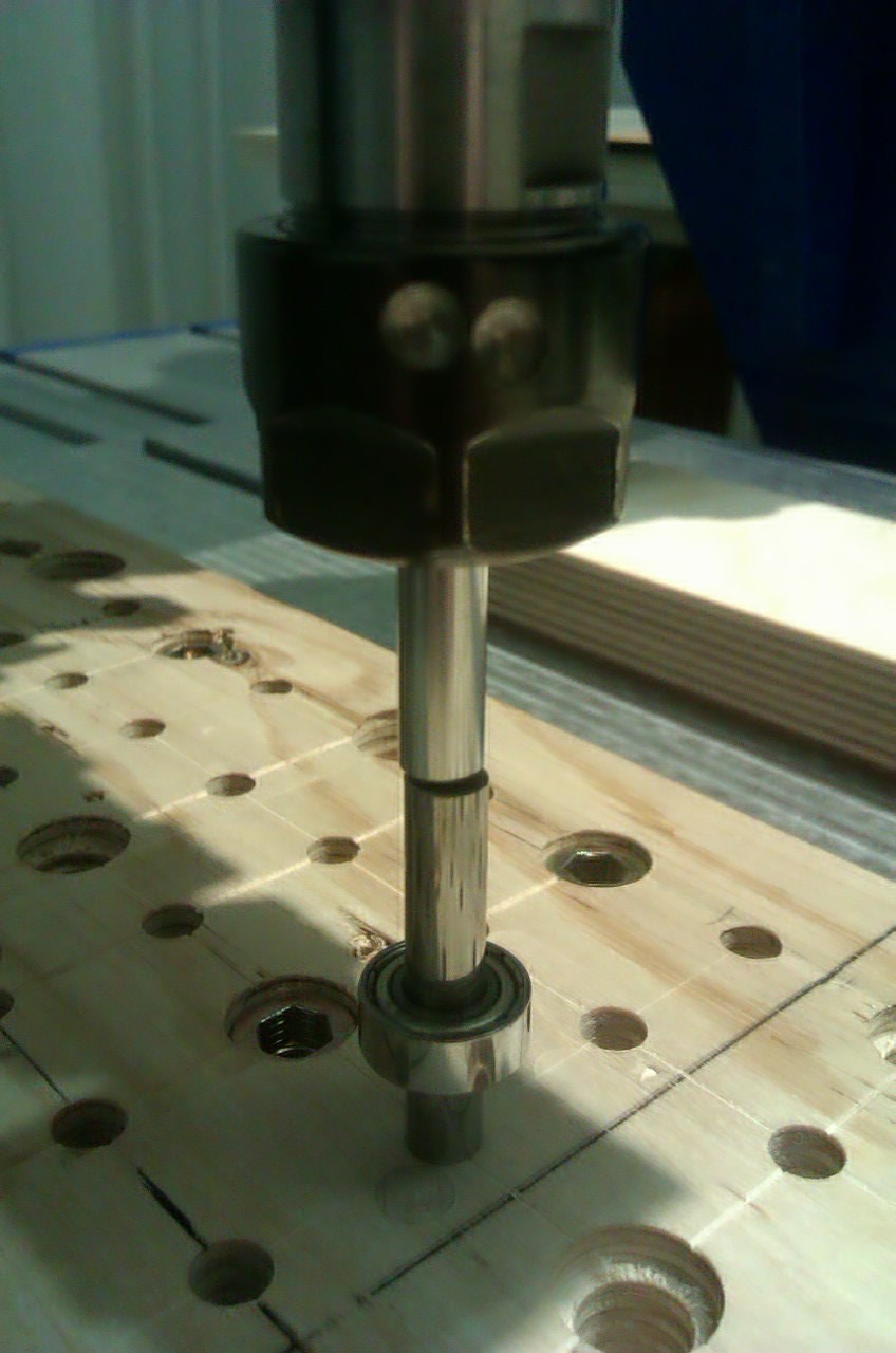

Для 2-х сторонней обработки деталей использую жертвенную доску из фанеры, на которой нанесена координатная сетка из отверстий под штифты (DIN 7 / ISO 2338 Parallel Dowel Pins) и резьбовых отверстий для закрепления заготовки:
IMAG0277.jpg (2944 просмотра) <a class='original' href='./download/file.php?id=141442&mode=view' target=_blank>Загрузить оригинал (160.99 КБ)</a>
Координаты любого штифт-отверстия мне известны. В зависимости от текущей задачи, я выбираю координаты подходящего отверстия в качестве нулевой точки (Load Workpiece Origin) и помещаю ось шпинделя в эту точку (Move To Origin). Когда я только начал пользоваться этой системой, то при старте всегда проверял насколько точно оказались совмещены оси отверстия и шпинделя - с помощью двух штифтов и подшипника со скользящей посадкой на такой (DIN 7 / ISO 2338 Parallel Dowel Pins) штифт. Повторяемость у моих индуктивных датчиков LJ12A3-4-ZBX_NPN_NO_4mm_5-36V_10mA_Proximity_Switch обеспечивает отклонение от соосности штифтов в пределах 0,01мм каждый раз без исключения. Поэтому со временем я перестал делать эти проверки часто так как проблем с деталями не было.
После подключения SM оказалось, что точно приехать нельзя ни на одно отверстие. Отклонение равно +0,15 по X и +0.28 по Y. На фото хорошо видно.
Я вручную совместил ось шпинделя с осью одного из отверстий до скольжения подшипника и ввел эту точку в NC (Set Origin). Теперь координаты этого отверстия не X207,00 Y245,00, а 207,15 и 245,28.
Проверил повторяемость - вроде осталась прежней (раз эдак 50-70 подряд приехал в эту точку после прогона УП, выкл/вкл всего и т.д. и т.п. Подшипник каждый раз скользит со штифта на штифт).
Я объясняю это смещение изменением напряжения питания датчиков LJ12A3 с 5В (от платы NCStudio) на 9В (с платы SM).
Догадка верна?
