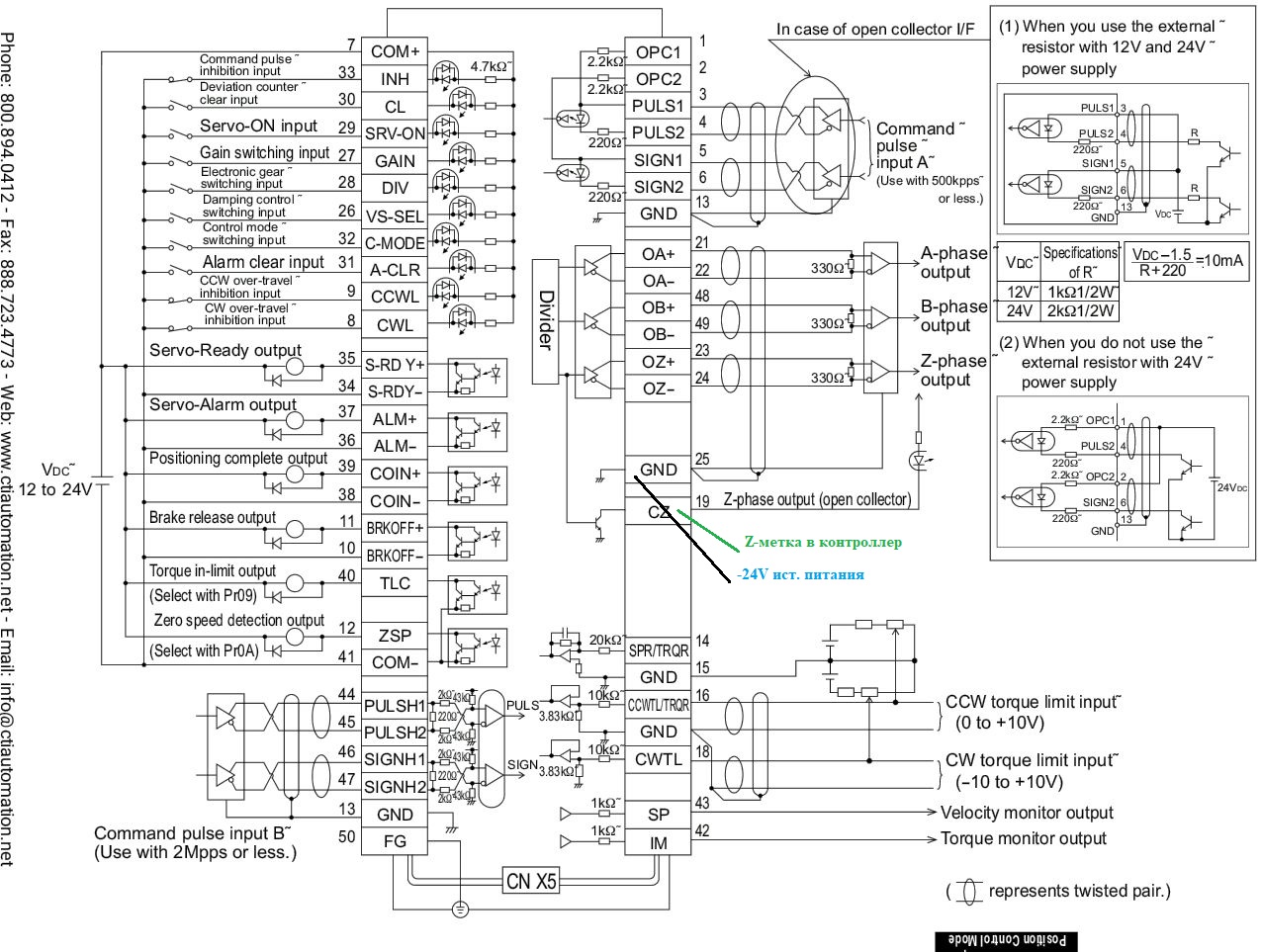

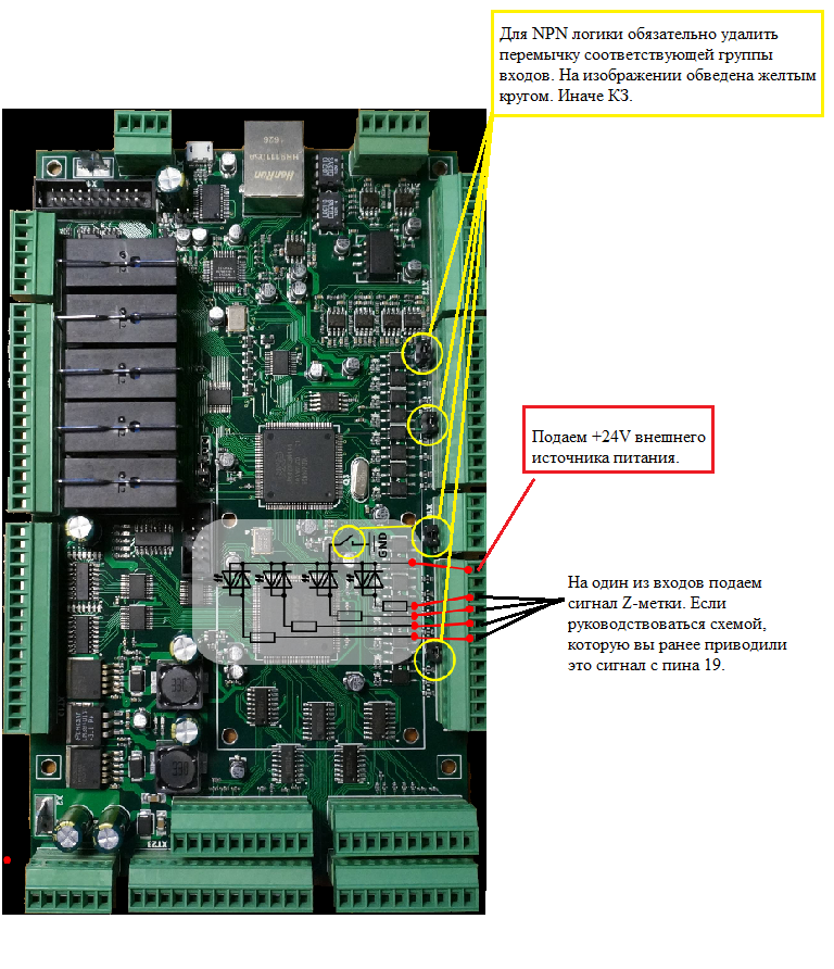

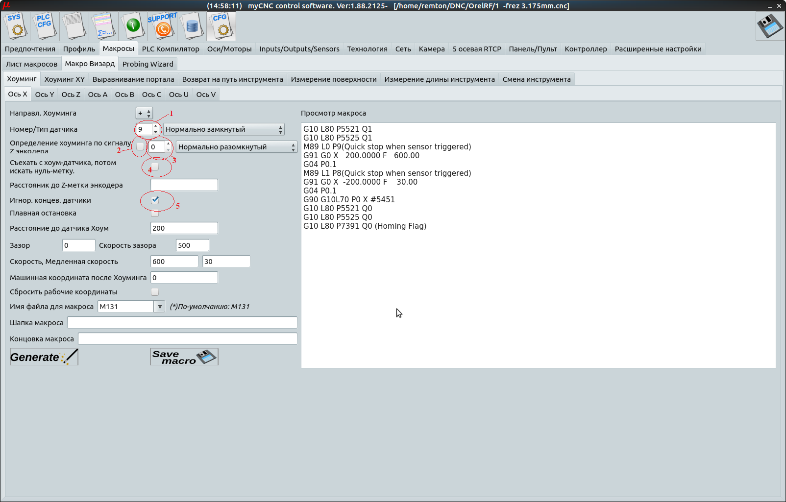

Если используется внешний источник питания логики серводрайвера - необходимо подать
+24V на пин 7 (COM+) и -24V на пин 41 (COM-), если у вас единый источник питания, то и на пин 25 (GND)
M131.png (2550 просмотров) <a class='original' href='./download/file.php?id=139454&mode=view' target=_blank>Загрузить оригинал (215.74 КБ)</a>
Для активации хоумления по Z-метке установить галку (2). В (3) прописать номер входа контроллера, к которому заведен сигнал Z-метки.
Также понадобится датчик хоум (1), физически это может быть и один из концевых датчиков, но тогда нужно установить
галку (5), чтобы контроллер не выдавал ошибку. Галку (4) ставить или нет - в соответствии с вашей логикой хоумления.
Подобные действия произвести для всех задействованных осей (макросы М131, М132...) и собрать все воедино в макросе М138.

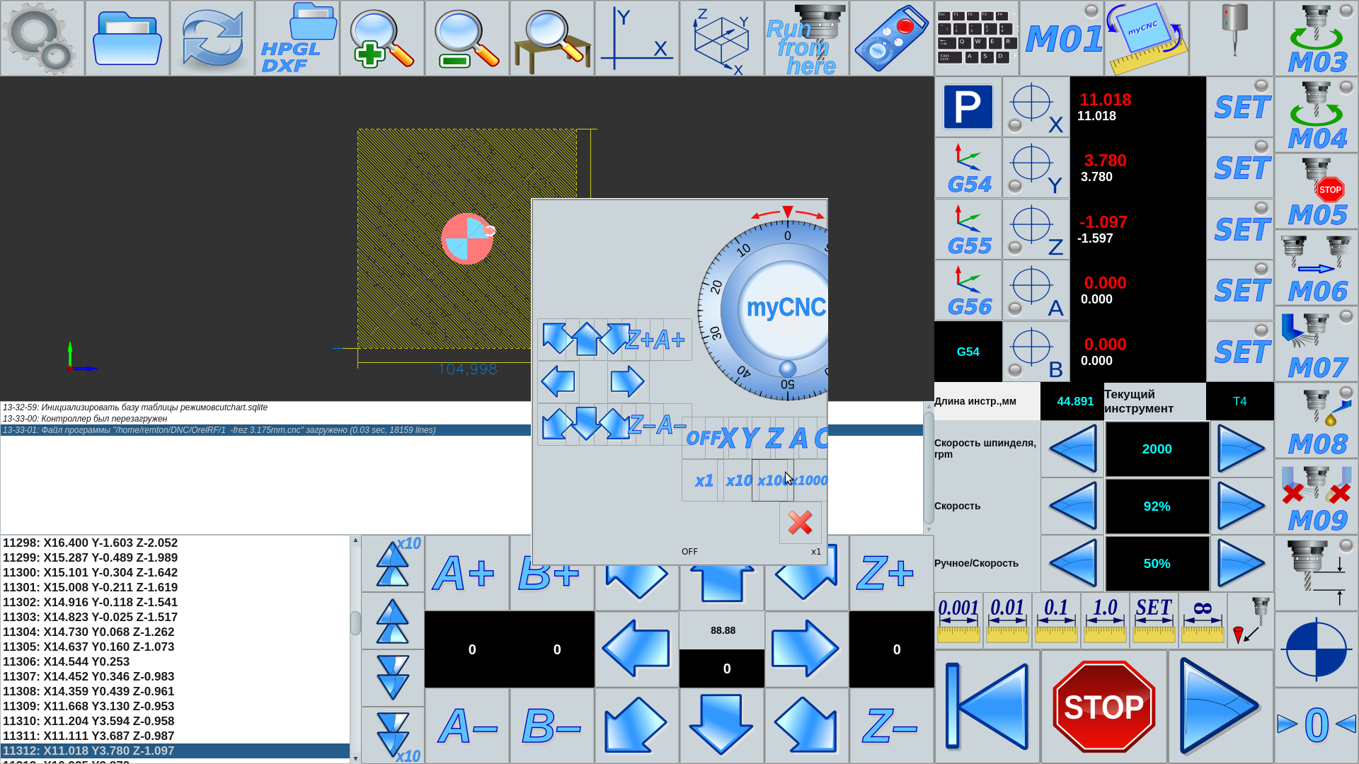

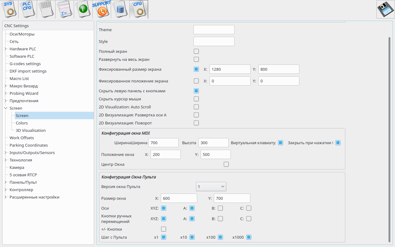

Очередное обновление (до версии 1.88.2164), очередные фишки :thinking:
Screenshot_at_2018_06_01_13_33_32.png (2391 просмотр) <a class='original' href='./download/file.php?id=140250&mode=view' target=_blank>Загрузить оригинал (598.18 КБ)</a>

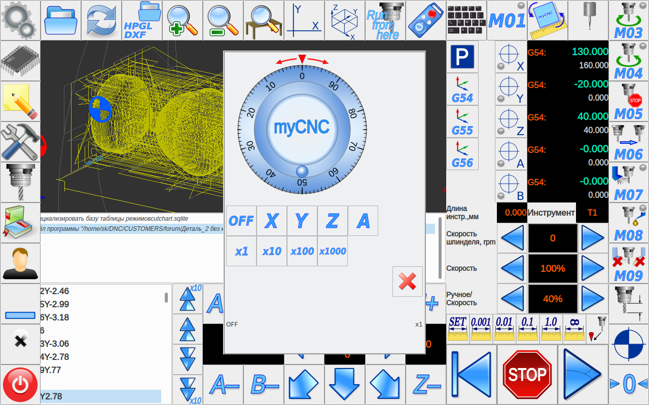

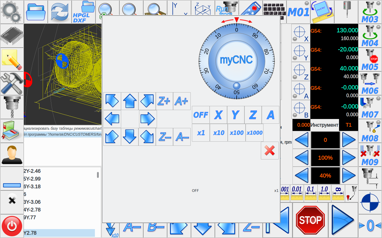

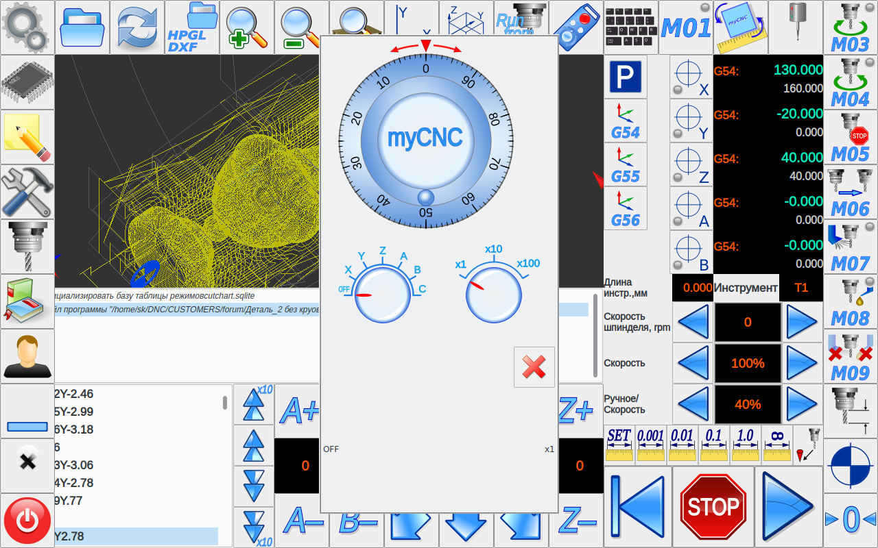

Было очень много изменений по интерфейсу, но в этом месте ничего не трогали.
Тут настраивается внешний вид окна - тип, размер, какие кнопки нужны.
mycnc-profiles--20.png (2354 просмотра) <a class='original' href='./download/file.php?id=140280&mode=view' target=_blank>Загрузить оригинал (126.45 КБ)</a>
По виду - вы поставии галку "Кнопки ручных перемещений"
Если они нужны, то надо увеличить размер окна, если нет - убрать галку и все встанет на место.
Можно получить такие варианты -
mycnc-profiles--16.png (2355 просмотров) <a class='original' href='./download/file.php?id=140276&mode=view' target=_blank>Загрузить оригинал (378.7 КБ)</a>
mycnc-profiles--18.png (2355 просмотров) <a class='original' href='./download/file.php?id=140278&mode=view' target=_blank>Загрузить оригинал (369.72 КБ)</a>
mycnc-profiles--19.png (2355 просмотров) <a class='original' href='./download/file.php?id=140279&mode=view' target=_blank>Загрузить оригинал (334.28 КБ)</a>
