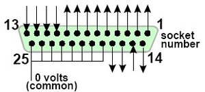

Перебор. Нужно было проверить пины 2,3,4,5,6,7,8,9,16,17 сигналы Dir-Step от компа к станку. Пины 10,11,12,13,15 от станка к компу Home,Limit Probe. 18-25 Gnd
Любое напряжение между 0-0.8 вольт низкое, 2.4-5 вольт высокое. (2386 просмотров) <a class='original' href='./download/file.php?id=138410&sid=49e0667181a9000dd7c43a3afcdda3dd&mode=view' target=_blank>Загрузить оригинал (13.65 КБ)</a>

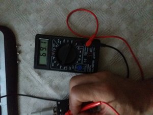

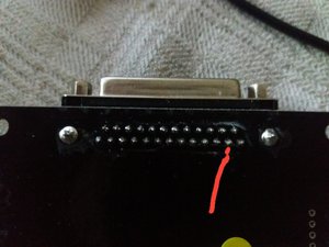

Мерил мерил и вот на что наткнулся-на тестере поставил переключатель на 200мА и когда думал что мерю напряжение, а он мне ничего непоказывает
на пин2(LPT) шкала пошла вверх(фото) ,драйвер начал выдавать какие то импульсные звуки и мотор очень очень медленно зашевелился.Тоже самое происходит когда прикасаюсь тестером к PIN3на плате....

Откуда там 69 вольт мне интересно...
Сообщения: 21923
Re: Подключение драйверов к контроллеру
bass писал(а):Откуда там 69 вольт мне интересно...
А где ты вольты увидел? :)

Rolkis писал(а):поставил переключатель на 200мА
А вы там случаем не коротите ваши выходы?

Ну я так понял что по ошибке закоротил

Rolkis писал(а):драйвер начал выдавать какие то импульсные звуки и мотор очень очень медленно зашевелился.Тоже самое происходит когда прикасаюсь тестером к PIN3на плате....
В режиме измерения силы тока, мультиметр подаёт через щюпы напряжение и ток, что плата воспринимает как сигнал от LPT порта.
В режиме измерения силы тока, мультиметр имеет нулевое сопротивление и у вас образуется КЗ. Если вы проводили данную операцию при подключенном кабеле к порту компьютера, то от с большой вероятностью вышел из строя.

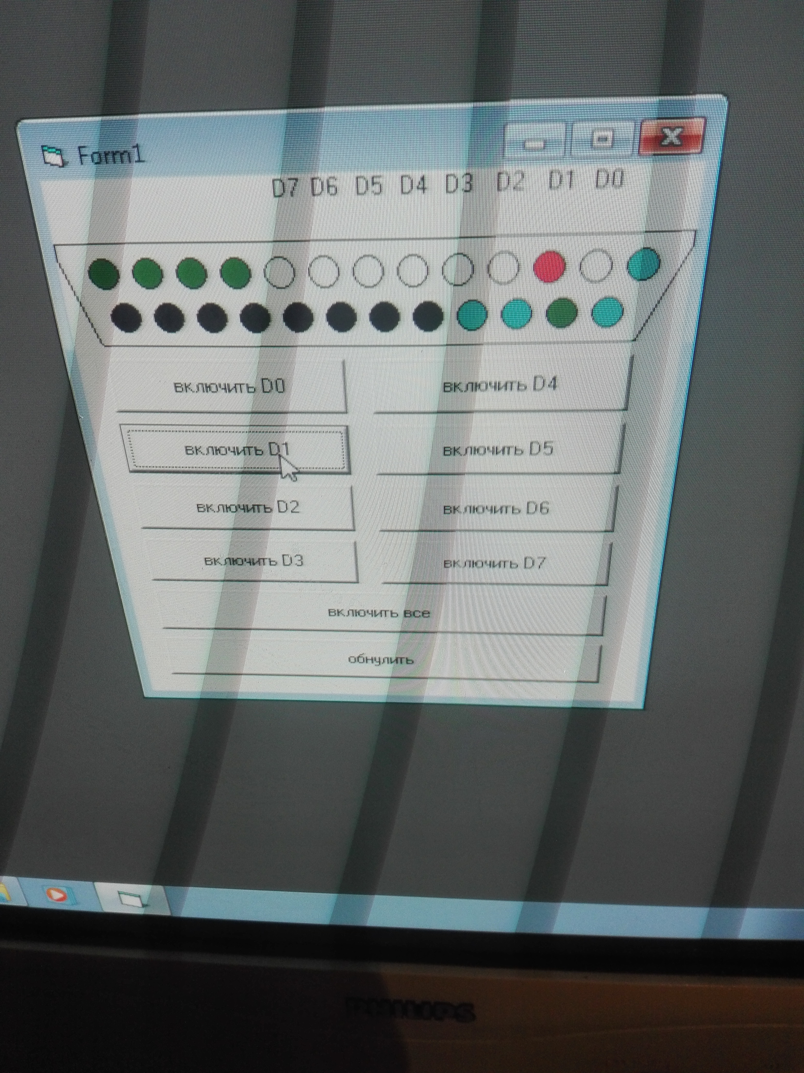

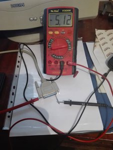

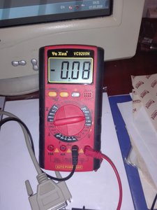

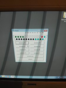

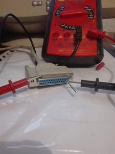

Я скидывал тебе прогу для проверки ЛПТ порта D0-pin2 и т.д D7-pin9 подключай кабель и проверяй по порядку пин 2 и до пин 9. Будет все ОК проделаешь тоже самое с платой.
D0- пин2 включили (2270 просмотров) <a class='original' href='./download/file.php?id=138608&sid=49e0667181a9000dd7c43a3afcdda3dd&mode=view' target=_blank>Загрузить оригинал (5.2 МБ)</a>
D0- пин2 включили
D0- пин 2 ЛПТ кабель (2270 просмотров) <a class='original' href='./download/file.php?id=138609&sid=49e0667181a9000dd7c43a3afcdda3dd&mode=view' target=_blank>Загрузить оригинал (2.34 МБ)</a>
D0-пин 2.  5.12 вольт высокое (2270 просмотров) <a class='original' href='./download/file.php?id=138610&sid=49e0667181a9000dd7c43a3afcdda3dd&mode=view' target=_blank>Загрузить оригинал (2.8 МБ)</a>
D1-Пин 3 включили (2270 просмотров) <a class='original' href='./download/file.php?id=138611&sid=49e0667181a9000dd7c43a3afcdda3dd&mode=view' target=_blank>Загрузить оригинал (6.07 МБ)</a>
D1-Пин 3 включили
D0- пин 2. 0.08 вольт низкое (2270 просмотров) <a class='original' href='./download/file.php?id=138612&sid=49e0667181a9000dd7c43a3afcdda3dd&mode=view' target=_blank>Загрузить оригинал (3.6 МБ)</a>

Я скидывал тебе прогу для проверки ЛПТ порта D0-pin2 и т.д D7-pin9 подключай кабель и проверяй по порядку пин 2 и до пин 9. Будет все ОК проделаешь тоже самое с платой.[/quote]
Да,я про нее забыл.
Померил-
Д0-0.56в
Д1-0.68в
Д2-0.62в
Д3,Д4,Д5,Д6,Д7-5.25в.
И что теперь?Это хорошо или плохо?.

Ты включал и отключал пины и показания не менялись ? А кабель ты не прозванивал должно совпадать пин в пин 1-1 2-2 и т.д

Rolkis писал(а):Кабель прозвонил.Все пины показывают примерно 0.01 КОм.
И с программой и без пины покаэывают примерно также-(не считая дрожащих рук).

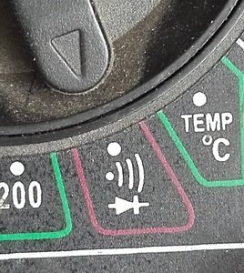

В режим проверки диода когда щупы замкнул он пищит и проверить кабель. А в программе ты включал и выключал пины ? я так понял изменений никаких.
