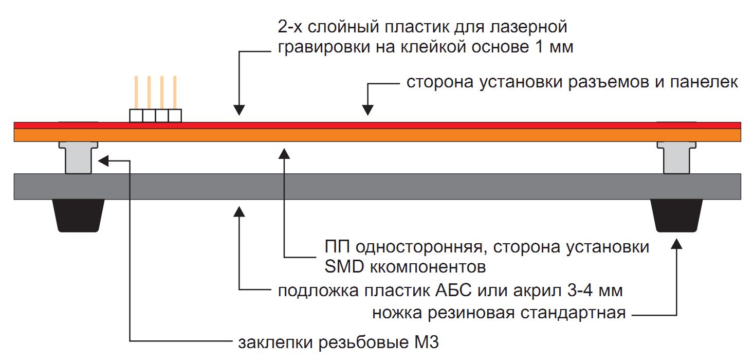

И теперь как я вижу конструктив (в свете описания ТЗ и всего сопутствующего). Хочу красивенько, просто и не дорого. Я уже как то такие бутербродики делал, смотрятся интересно и удобны в работе. Смотрим рисунок.
На 2-х слойном пластике для лазерной гравировки наносятся лазером надписи и требуемые рисунки, вырезается все по контуру. Вырезаются лазером сразу и отверстия под панельки, разъемы и т.д. Пластик на клейкой основе. Клеится на собранную плату. В плате затяжные резьбовые заклепки М3. Детали smd на плате со стороны подложки из акрила или пластика АБС, все вырезано лазером. Весь бутерброд стягивается винтами М3 с широкой шляпкой через резиновые маленькие ножки (можно их не ставить) с резьбовыми заклепками.
Резьбовые заклепки М3-М5 я ставлю без проблем на платах или металл. деталях в небольших тисках, подкладывая под губки обломки ножовочного полотна (чтобы не деформировать сами гайки/заклепки/втулки). Это чтобы не покупать не совсем дешевый специальный инструмент под них.
И если все так собрать и сделать, получается жестко и довольно симпатично. Ну и все защищено от замыкания в металлическом бардаке, который почти всегда присутствует на столе.
SVP, спасибо за раскраску темы картинками. Я в детстве тоже любил раскраски :good:
рисунок конструктива (1451 просмотр) <a class='original' href='./download/file.php?id=137780&sid=7d0fd29f1681cc5377c40146fc303513&mode=view' target=_blank>Загрузить оригинал (100.66 КБ)</a>

Ну раз план жестко утверждён и уже пошли инженерные решения, дерзайте. В конце останется дело за малым, воплотить всё это программно. Желаю успехов.

MX_Master писал(а):Ну раз план жестко утверждён и уже пошли инженерные решения, дерзайте.
- инженерные решения это громко звучит. это всего лишь вариант сделать из ... конфетку, если иначе, то при минимуме затрат добиться простоты и хорошего внешнего вида. Ну и как вам вариант? Хотя, ответ предугадываю))

что мешает взять стандартный готовый корпус?

frezeryga писал(а):что мешает взять стандартный готовый корпус?
А зачем? Это тестировочная (почти что макетная) плата. Засунули драйвера, ардуинку, подключили, залили через usb софт. Погоняли механику, потестили. Вынули и поставили в другую конструкцию. DIP переключатели и джамперы - это много надписей. Или с бумажкой сверяться? На корпус надписи накатывать сложно, вырезать все эти отверстия под панельки глупо. Напильником, что ли? Или каждый раз развинчивать? А так получается жесткая, защищенная конструкция с фабричными, четкими надписями, без термосоплей и наколенных напильников)) По стоимости будет так же или дешевле стандартного корпуса. Тем более, плата не будет превышать размеров 80 х 80 мм, высота определяется высотой драйверов и ардуинки на панельках. Резьбовые заклепки мне нравятся больше стандартных стоек с резьбой, ставятся (как писал) элементарно и жестко. И опять же, дешевле металлических резьбовых стандартных стоек.
Наклееный двухслойный пластик в итоге обходится дешевле чем нанесение маркировки на плату и выглядит гораздо красивее, есть различные двухцветовые варианты. Варианты бумажных наклеек на лазерном или струйном принтере, заклееные прозрачным скотчем, не рассматриваю :D
Форум - это место, где все делятся своими мыслями, наработками, технологиями ..., задают вопросы, глупые вопросы и очень глупые вопросы. (с) "yurayerz"
Сообщения: 13713
Re: Миниконтроллер для автономной проверки ШД и механики
У вас задача устройство сделать или сэкономить 3 копейки на стойках,корпусе,итд что за бред изголятся тратить время чтобы сэкономить 3 копейки. Делать надо самым быстрым путем а +-1тр пофиг время самый дорогой ресурс. Железо,платы,корпуса,дисплеи,кнопки все надо брать готовое а время тратить только на то что нельзя купить тоесть софт.

frezeryga писал(а):У вас задача устройство сделать или сэкономить 3 копейки на стойках,корпусе,итд что за бред изголятся тратить время чтобы сэкономить 3 копейки. Делать надо самым быстрым путем а +-1тр пофиг время самый дорогой ресурс. Железо,платы,корпуса,дисплеи,кнопки все надо брать готовое а время тратить только на то что нельзя купить тоесть софт.
- не, ну я действительно не понимаю вас, как будто мы в разных мирах...
1. готовой платы под эту задачу нет в природе. заказать в моем городе с паяльной маской нет особых проблем, через 3-4 дня готова.
2. железо абсолютно стандартное - ардуинка, драйверы.
3. кнопки, разъемы, клеммы и гнездо питания стандартные. LED, резисторы 0805 (или 1206) тоже стандартные))
4. дисплей при такой логике работы не нужен. а другую логику работы никто еще не предложил (не расписал подробно, хотя бы как я).
5. вместо того, чтобы покупать готовый корпус, в который надо все впихнуть и который в любом случае надо допиливать напильником, сверлить, обклеивать надписями - все указанные мною детали за копейки почти что режутся в течение 5 минут на CO2 лазере, на нем же гравируются и все надписи. После пайки деталей все свинчивается 4 - 5 винтами. Что может быть проще, дешевле и быстрее??? Или вы меня троллите? :hehehe:

А зачем чтото паять? Что спаяного нету? Ну свинтили бутерброд а по торцам что?

frezeryga писал(а):А зачем чтото паять? Что спаяного нету?
Все. Вот это я комментировать не могу. Мне жаль своих нервов. Спаянного чего нету?
frezeryga писал(а):Ну свинтили бутерброд а по торцам что?
А что, уважаемый товарищ, должно быть по торцам, если толщина всего бутерброда без панелек и ножек 4+4+1.5+1 мм=10.5 мм ? И единственный зазор в этом бутерброде - это зазор между печатной платой и подложкой, который равен 4 мм? (в этом зазоре пайка выводов панелек, разъемов и пайка smd деталей)
