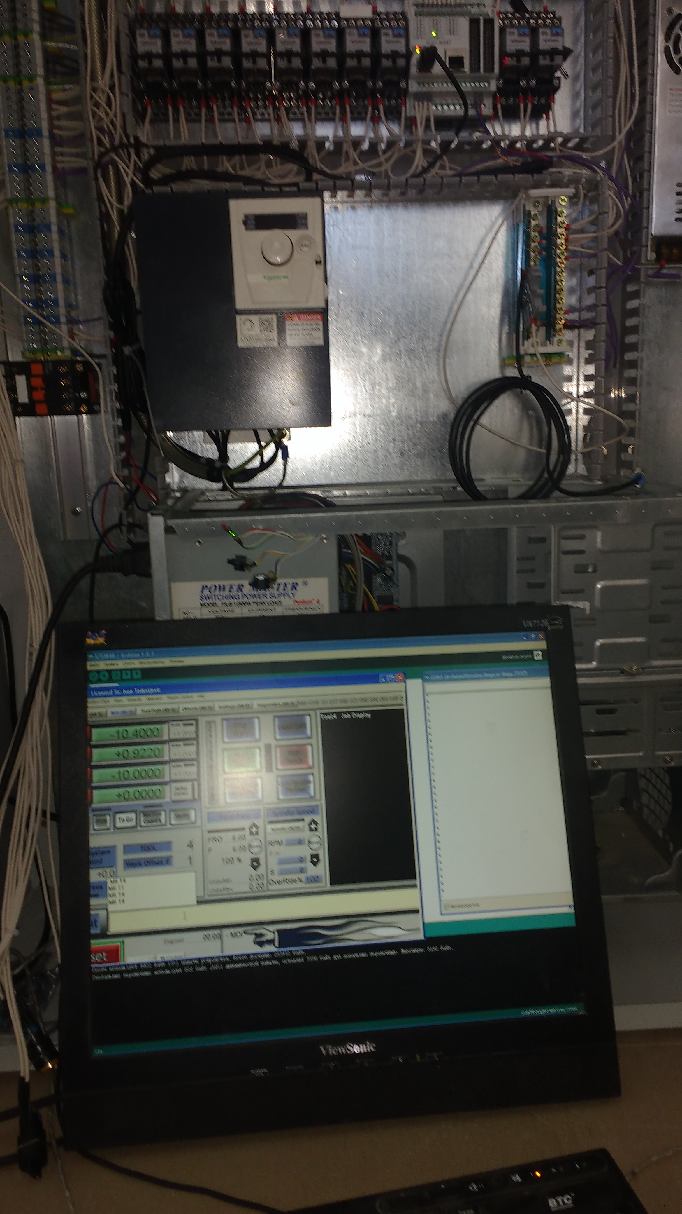

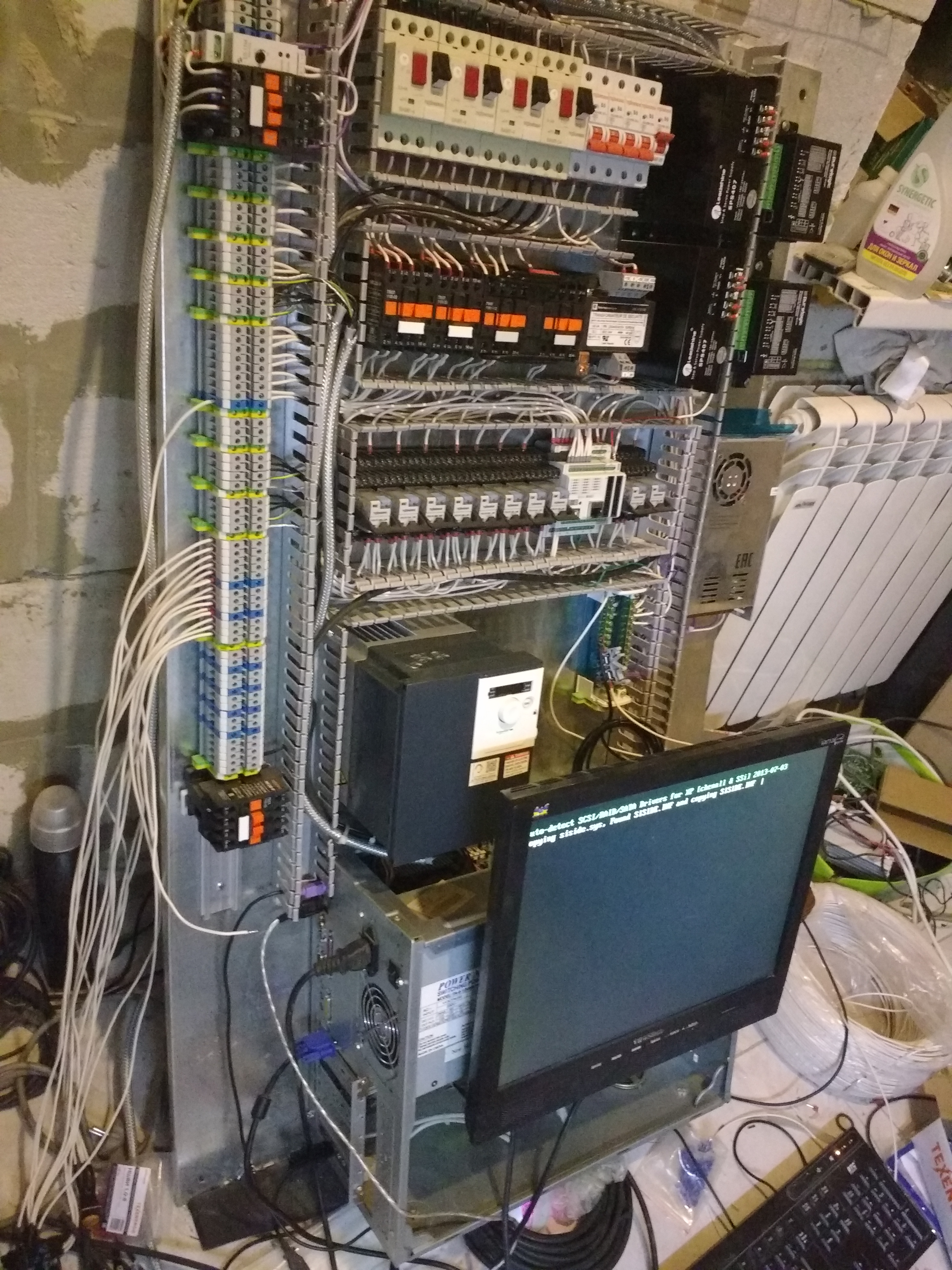

Доброго времени суток форумчане.
Переделываю чпушный ижевский станок, модернизирую, у него револьвер на 8 инструментов, который необходимо сохранить, заказчик хочет рулить с лпт мачем, у меня пара вопросов, как управлять частотником с лпт? Там вроде шим есть? Вопрос второй, как организовать смену инструмента из мача?
Мач через лпт умеет в UART? это было бы шоколадно т.к. есть arduino совместимый controlino.

Всё же, как реализовано смена инструмента в мач подобных системах? Т.е. высоким уровнем на определённом пине LPT порта или через rs485? Через LPT возможно реализовать UART?
Моя задумка LPT оставить чисто на управление драйверами XY, а альтернативным каналом связи рулить контроллером controlino который в свою очередь будет рулить переферией. На controlino имеется lan, rs485, uart...не могу догнать как реализовать связь...

Можно через rs485 по Модбасу.

Я когда ставил резцедержку, спаял к ней микроконтроллер, который устанавливает нужный резец при подаче импульса на соотв. ногу. Написал 4 макроса, которые посылают импульс на свою ногу LPT, сейчас пишу в УП например М12 - это значит надо повернуть резец номер два. Пинов на LPT хватило вровень на 4 инструмента, но можно поставить и настроить второй LPT.
Еще обсуждался вариант выбора инструмента по одному пину LPT, определение номера по длительности импульса.

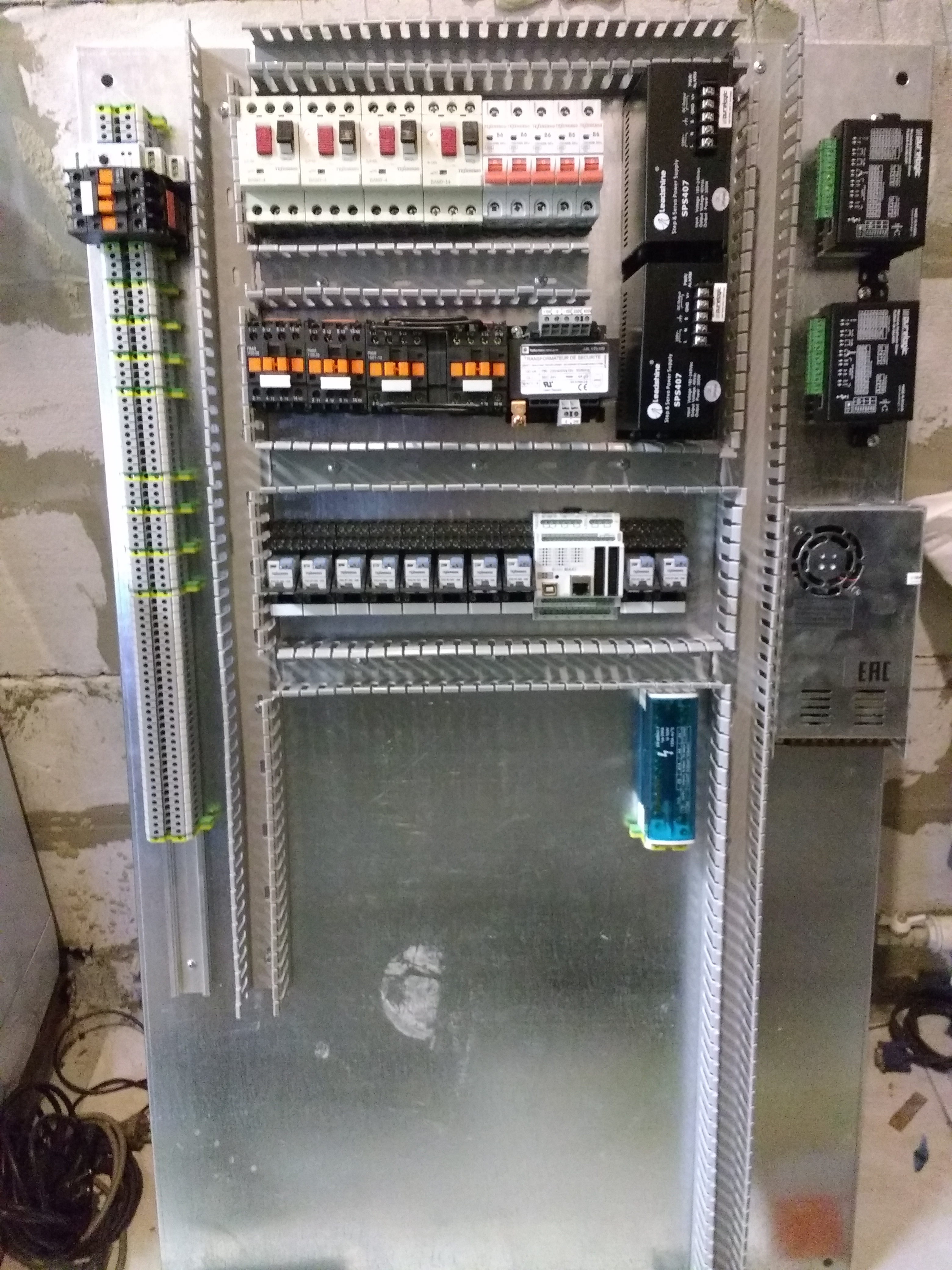

Если есть возможность общаться с контролино, то там повеселее, куча пинов, релюх, там же и смазка и охлаждение и 8 инструментов, обратная связь ЦАП, АЦП.

что то я совсем зарылся, не могу найти функцию в vb что бы скриптом отправить по модбасу данные, кто ткнёт буду очень благодарен.

Вроде собрал, остались мелочи и как всегда у меня в финале благополучно спалил материнку у пк, по своей глупости :)

https://youtu.be/IQbve72lBlw
Вот, что то вышло.
