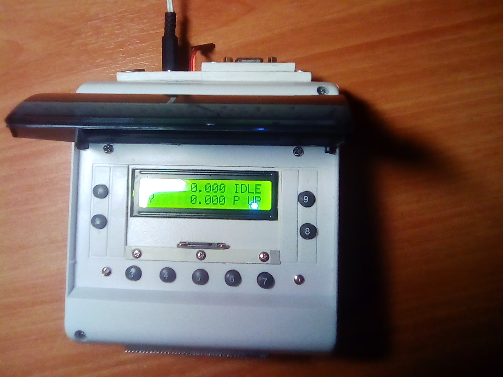

Так как руки у меня кривоваты,как вариант использовал такой вариант пульта
коробочка под автоматы (3651 просмотр) <a class='original' href='./download/file.php?id=135799&sid=aade2515e1504469171ace2902b648de&mode=view' target=_blank>Загрузить оригинал (549.49 КБ)</a>
IMG_20180328_212450.jpg (3651 просмотр) <a class='original' href='./download/file.php?id=135800&sid=aade2515e1504469171ace2902b648de&mode=view' target=_blank>Загрузить оригинал (559.71 КБ)</a>
