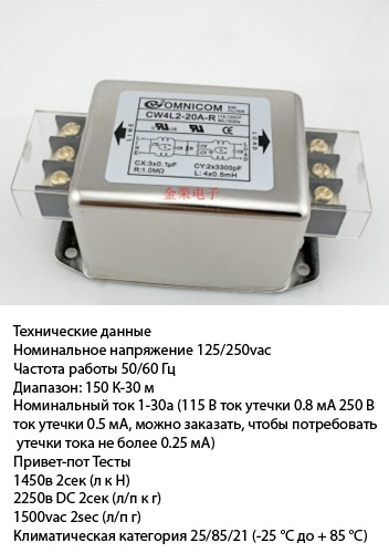

Господа форумчани. Если смысл ставить такой вот фильтр на 220в
сетевой.jpg (3197 просмотров) <a class='original' href='./download/file.php?id=135510&mode=view' target=_blank>Загрузить оригинал (79.72 КБ)</a>

Куда ставить? Можно развернутый вопрос?

Я так понял, что к нему подводится 220, а от него уже идет питание на станок

Правильно поняли. Но не китайский, а нормальный ищите. лучше отдельно для частотника и отдельно для "управляющей части"(про комп отдельная песня).

megagad писал(а):нормальный ищите
может подскажите как эту хрень в загуглить

Sine "wave" filter 220V (в кавычки поставил, потому что форум заменяет на смайлик wave)
А еще проще выкусить из копьютерного блока питания соответствующей мощности (либо соединить в параллель два)

Vladimir52 писал(а):Sine "wave" filter 220V (в кавычки поставил, потому что форум заменяет на смайлик wave)
не - это на выход ПЧ такой. А на вход - стандартный фильтр EMC(по русски - ЭМС-фильтр - фильтр электромагнитной совместимости).
И да - без наличия нормального заземления толку от фильтров будет очень мало!

megagad писал(а):- это на выход ПЧ такой. А на вход - стандартный фильтр EMC(по русски - ЭМС-фильтр - фильтр электромагнитной совместимости).
на самом деле между синусным и ЭМС-фильтром разница только в заземлении средней точки емкостного делителя ;) (но вцелом по терминологии согласен)

Vladimir52 писал(а):на самом деле между синусным и ЭМС-фильтром разница только в заземлении средней точки емкостного делителя
"синус-фильтр" на 400Гц немного не совсем подходящий заменитель ЕМС-фильтра на 50Гц ;) Я-бы даже сказал - СОВСЕМ не подходящий!
И да - пользовать их лучше в паре - до частотника ЕМС, после - синус. Тогда самыми "шумными" в станке будут шаговики и их провода :)

megagad писал(а):синус-фильтр" на 400Гц
- это таки экзотика. Если поискать на ebay, то 99.9% найденных лотов будет синус-фильтр на 50 Гц. Утверждаю, потому что сам недавно заморачивался и делал как эмс-фильтр так и синусный. Кстати, сименсовский синусный фильтр (на 50 Гц, 9А), который удалось урвать по-дешовке, оказался ни чем иным,как ФНЧ.

Vladimir52 писал(а):сименсовский синусный фильтр (на 50 Гц, 9А), который удалось урвать по-дешовке, оказался ни чем иным,как ФНЧ.
Так он по сути и есть ФНЧ - пропускать НЧ составляющую, "вырезая" всё что выше рабочей частоты. Ну и параллельно делая из "ШИМ-последовательности" нечто, похожее на синусоиду.
На 400Гц чуток другие номиналы ёмкостей и индуктивностей. И железо у дросселей потоньше. :)

megagad писал(а):Так он по сути и есть ФНЧ - пропускать НЧ составляющую, "вырезая" всё что выше рабочей частоты.
вот как раз и не всегда, я видел синусные фильтры в виде высокодобротного полосового фильтра. но это редкость. Поэтому для фильтров 50 Гц:
