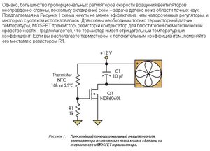

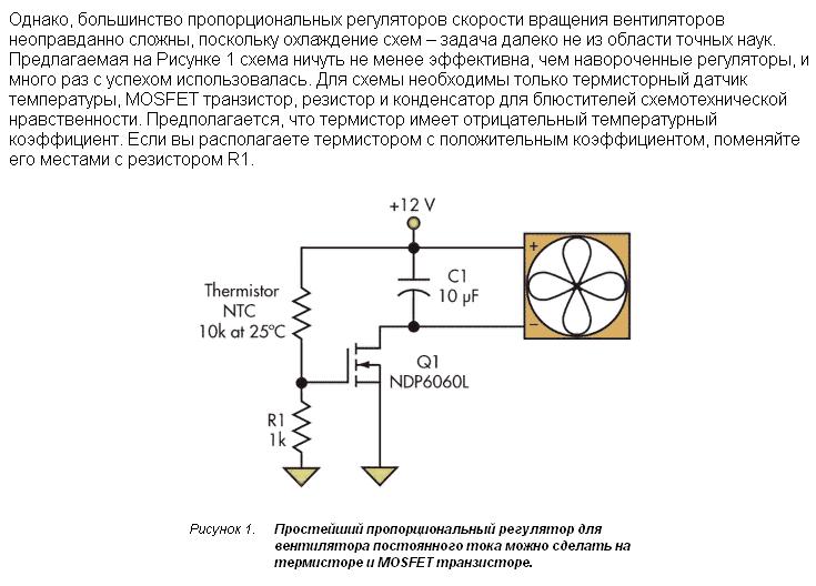

Есть в наличии импульсный 24В 10А, но кулер шумит жутко.. Подшипники в нём заменил, набил смазкой - стало тише, но всё-равно.. шумно в режиме простоя..

А не проще заменить вентилятор в импульснике на менее шумный?
На худой конец, вольтаж вентилятору занизить многооборотным резистором.

+1. Или сделать управление вентирятором при нагреве БП. Схема элементарна, на одном транзисторе. Типа этойMX_Master писал(а):А не проще заменить вентилятор в импульснике на менее шумный?![]()

или купить БП, который УЖЕ имеет данную цепочкуxvovanx писал(а):+1. Или сделать управление вентирятором при нагреве БП. Схема элементарна, на одном транзисторе. Типа этой
