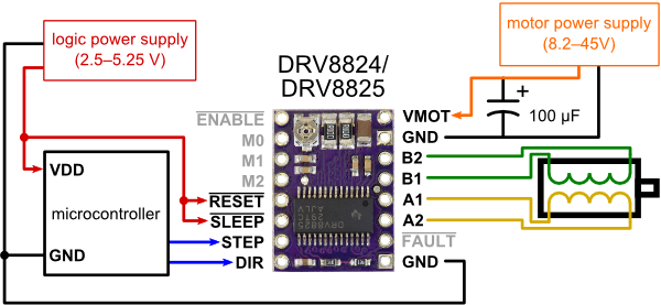

И Вы вроде таким способ ток на обмотках не сможете померить, там же шим регулировка.Борисыч писал(а):я полностью с вами согласен! если снять перемычки. то мотор поворачивается на оборот за 25 нажатия..ArrSoft писал(а):мотор шуметь будет на малых оборотах при полном шаге.
и при удержании уходит в срыв..
с установленными поворачивается очень медленно. при нажатии крутится..
тоесть переключение шага работает!!!
ща попробую вогнать фаил с разными подачами..

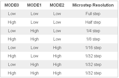

что значит 1 оборот за 25 нажатий?, то есть 15 градусов за 1 импульс?, тогда микрошаг надо максимальный ставить,1:32
не может быть за 25 нажатий, вот Ваш мотор:

такой звук бывает когда ток либо маленький либо больше нормы, или блок питания неисправен, но похоже что дело в неправильно выставленном токе, у Вас на переменном резисторе, если мерить от среднего вывода должно быть 0.6В.Борисыч писал(а):https://www.youtube.com/watch?v=W3aUuffUxxM
и кстати может драйвер сгорел(вышел из режима) .
у меня раз такое было, я случайно замкнул между собой провода на выводах обмоток, он стал работать только в каком то диапазоне.еще нельзя при включенном питании подключать или отключать обмотки, из за индуктивности сгорят защитные диоды внутри микросхемы
если все нормально то такие драйвера работают очень хорошо и надежно по 2-3 суток без проблем.
у меня везде такие стоят,на данный момент 9шт работают там сям и все тихо - гладко, и блоки питания разные от импульсных до трансформаторных, от 12 до 24В питание.

согласен.. уменьшая ток резистором потребляемый меньше 0.5а не падаетArrSoft писал(а): И Вы вроде таким способ ток на обмотках не сможете померить, там же шим регулировка.
это я просто показал что не больше..
+ сама схема хавает 0.12 итого остается на мотор 0.48
бп исправен.. даже кандёры 2200 повпаивал...ArrSoft писал(а): такой звук бывает когда ток либо маленький либо больше нормы, или блок питания неисправен, но похоже что дело в неправильно выставленном токе, у Вас на переменном резисторе, если мерить от среднего вывода должно быть 0.6В.
напругу на резисторе выставил 0.5в (то что на видео)
драйверов 4 шт.. пробовал новые.. мотор не подключаю... выставляю 0.5.. подключаю мотор!
все пашут одинаково!!! что абсолютно не радует
контролер ещё не настраивался на соответствие реальным ММ!ArrSoft писал(а):что значит 1 оборот за 25 нажатий?, то есть 15 градусов за 1 импульс?, тогда микрошаг надо максимальный ставить,1:32
25 нажатий на оборот это когда снять перемычки.. тоесть выставить шаг 1:1 на дрвйвере при оставшихся 1:32 в контоллере!
соответственно импульсов идёт в 32 раза больше. поэтому и на ускоренке идёт срыв!

Этот шаговый двигатель 17HS3430 по характеристикам почти равен шаговику от флопика. Ток фазы 0.4А, так что не пытайтесь с него выжать по максимому.

Ну так раз Вы крутите двигатели контроллером он должен быть настроен под вашу зубчатую шестерню, если там 16 зубов и микрошаг1:8 то 89шагов на мм кажется надо выставить, просто это прописная истина и её даже обсуждать не стоит.Борисыч писал(а):согласен.. уменьшая ток резистором потребляемый меньше 0.5а не падаетArrSoft писал(а): И Вы вроде таким способ ток на обмотках не сможете померить, там же шим регулировка.

надо попробовать ещё значит снизить!spryt писал(а):Ток фазы 0.4А, так что не пытайтесь с него выжать по максимому.
снизил... помогло! спасибо..
теперь больше на правду похоже!
я почемуто думал что эти моторы 1.2А

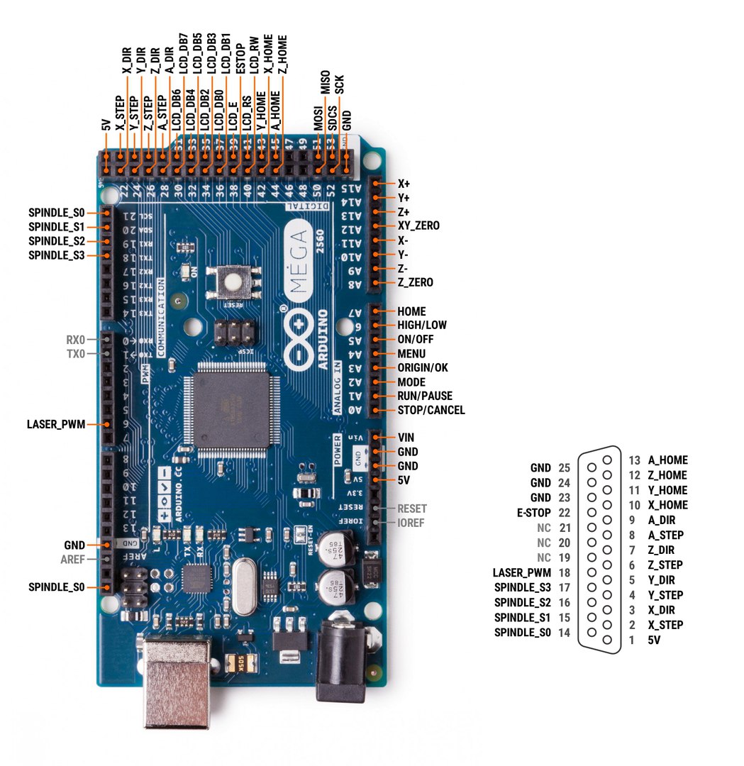

$30 - Servo опустить, int; (к примеру 8, зависит от того, как закреплена серва)Борисыч писал(а):ЧТО ОЗНАЧАЮТ ПОСЛЕДНИЕ 3 ПОЗИЦИИ?
$31 - Servo поднять, int; (к примеру 15, зависит от того, как закреплена серва)
$32 - режим лазера, bool; (1 - лазер / 0 - серво)
$33 - задержка после опускания/подымания сервы, ms;
Я исправил текстовый документ.
Да!Борисыч писал(а):и вопрос по концевикам.. они отсутствуют?
- Борисыч
- Мастер
- Сообщения: 215
- Зарегистрирован: 08 фев 2017, 23:55
- Репутация: 55
- Настоящее имя: Константин
- Откуда: Бишкек - Димитровград
- Контактная информация:
жаль...Козёл писал(а):Да!Борисыч писал(а):и вопрос по концевикам.. они отсутствуют?
тоесть кнопка HOME тоже не работает?
былобы обалденно еслиб это присутсвовало и работало как в со2 лазерах
при включении отъезжает в концерики.. и выставлять размер стола.. (софт лимиты).
в нц студии кстати также сделано. кнопка хоме не нужна .
функцию можно сделать отключаемой.
а то переезды и ушатывания кинематики думаю никому не нужны.

Схема есть , она везде есть где только можно, во первых есть печатная плата, есть дисплей с полностью расписанными выводами что к чему, есть сама Мега так же с обозначениями выводов, надо просто все это соединить проводами.
Выводы на дисплей расписаны, выводы на ЛПТ расписаны, выводы на картридер - расписаны.
Собирайте как Вам удобно (у меня навесным монтажем все собрано и отлично работает).
