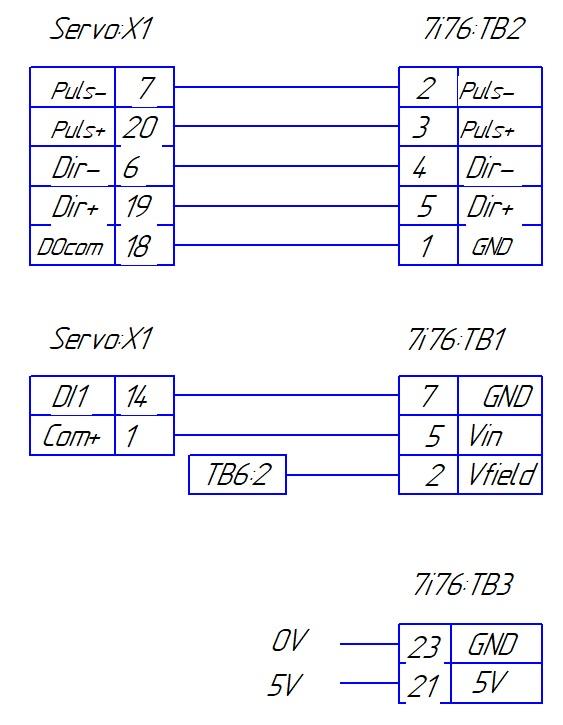

Здравствуйте, форумчане.
Я уже перепробовал все, что только приходило мне в голову и теперь, когда ресурс фантазии кончился - обратился на форум. Возможно здесь есть кто-нибудь кто знает в чем может быть проблема.
Суть проблемы вот в чем. Имеется серво драйвер EP1C (3 штуки и я все пробовал), которые не видят сигналы Step/dir, приходящие из платы MESA 7i76 (linuxcnc). Раньше эти драйверы пробовал подключать к другой чпу стойке - они работали, но через то, что стойка была проблемная, заменил на linuxcnc.
Плата настроена верно, все пляшет. Я подключал драйвер шагового двигателя, он работает прекрасно. Где-то у меня проблема с подключением проводов, но не пойму где. Все как-бы подключено верно.
Прикрепляю схему подключения.
Мануал для драйвера находится по ссылке http://www.vitalsystem.com/portal/cnc/m ... UAL-EN.pdf
В чем точно не проблема:
- питание стабильное 5В - параллельно даже подключил RC цепь для сглаживания вых. напряжения, так как импульсный блок питания.
- это не сигналы концевиков драйвера (DI3, DI4), их проверка отключена в настройках.
- это не сигнал разрешения работы драйвера, он приходит и вал заторможен эл.маг. полем
- провода подключены как на схеме.
- step/dir приходит 5В
- режим работы драйвера step - импульсы, dir - направление.
- плата 100% генерирует импульсы управления, проверял на шаговике.
- установил длину имульса 10мкс, при рабочей, записанной в инструкции мин. 2мкс, все равно - глухо.
Какие еще могут быть варианты?

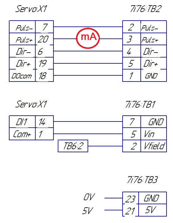

Здесь mA сколько ?

Подключение к TB1 и TB6 мягко скажем странное...

aftaev писал(а):Здесь mA сколько ?
Замерял мультиметром.
Когда импульсов нет,то 2,12 мА.
Когда идут импульсы на перемещение - 1,826 мА. (это среднее значение)
Из характеристик платы, то ее выход может управлять до 24мА сигналом, не указано, это для одного или суммарно.
Из характеристик сервы EP1C, то его ток толжен быть в диапазоне 8 - 15мА. В мануале мелким шрифтом пишет, что должен быть эквивалент чипу 26 LS 31.

UAVpilot писал(а):Подключение к TB1 и TB6 мягко скажем странное...
Сделал откат сервы к заводским установка - не помогло.
У меня такое ощущение, что не хватает где-то "нуля" или минуса. Я бы попробовал собрать цепь как C3-2 Single end (страница 14 мануала), но не знаю внутренней развязки платы 7i76, как ее цеплять. Может и не возможно.

Re: Севродвигатель не видит входные импульсы Step/dir
AleksandrMak писал(а):Когда импульсов нет,то 2,12 мА.
Можно сказать нет импульсов, а точнее оптопара не открывается.
AleksandrMak писал(а):Из характеристик сервы EP1C, то его ток толжен быть в диапазоне 8 - 15мА
Нужно минимум 8мА чтобы открыть оптпару, а у тебя 2 мА ;)
AleksandrMak писал(а):Это что-то говорит, Aftaev?
Не правильно подключились к плате Mesa. Нужно читать мануал на Mesa.

aftaev писал(а):Нужно минимум 8мА чтобы открыть оптпару, а у тебя 2 мА ;)
А в даташите на эти оптопары что написано?.. :)
aftaev писал(а):Не правильно подключились к плате Mesa. Нужно читать мануал на Mesa.
Step и Dir подключены правильно, согласно докам на 7i76 и на серводрайвер.

AleksandrMak писал(а):так как импульсный ток.
на сигнале dir если естm ток, мотор вращается в одну сторону, если нет в другую. Смотри mA на dir ;)

aftaev писал(а):Смотри mA на dir
Посмотрел. когда в одну сторону, то 1,75мА,
когда в другую,то -2,13мА (поменялся знак).
Что с этим можно сделать?

Страница 14 мануала на драйвер.
"3. Position Position Position Position command command command command pulse interfaces interfaces interfaces interfaces (C3) There are both differential and single end connections. The differential connection is recommended and the twisted pair wire is used suitably. The drive current is in the range of 8 to 15mA."
А коль не дотягивает до 8-ми, значит либо:
1. Дохлое питание источника сигнала.
2. Дохлый выход источника сигнала.
3. Тестер врет.
4. Не правильно подключено.
Питание месы от 8 до 32 обеспечено? Re: mesa 6i25+7i76 #6

Пробовал подключать к такому же серводвигателю, но более старой его версии - EP3. Работает нормально, сервак видит все импульсы.
Также подключил к этим мои нерабочим серводвигателям энкодер 24В через резистор 1,5кОм, как написано в инструкции, и о чудо! - он увидел сигналы начал крутится.
Буду вообщем играть с этой его "особенность" и что-то сделаю на подобие усилителя сигналов 5/24V.
На счет статьи "Re: mesa 6i25+7i76 #6", нельзя подвести к выходам Step/dir другое напряжение кроме 5В. А 24В - это напряжение "медленной" периферии - цифоровых входов/выходов. Кроеме этого там еще и не правильно объясняется подключение 24В. Пин 1 считается снизу, а не сверху.
