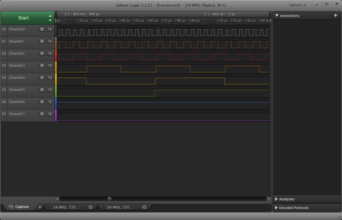

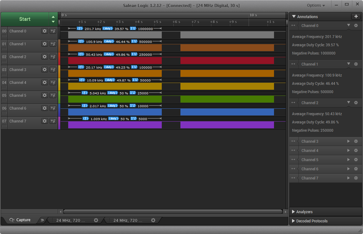

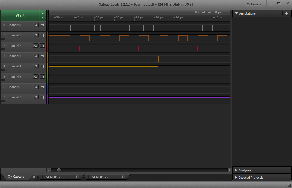

Накатал тестовый arisc генератор на 8 каналов. Такой же генератор я делал для arm процессора и запускал из Linux. В arisc генераторе я использовал обычный софт таймер. ARISC проц пашет на частоте 300 МГц. Основной цикл генератора пашет на частоте ~400 КГц и может довольно точно генерировать шаги до 200 КГц включительно.
В этом примере 8 каналов настраиваются каждый на свою частоту. Генератор прогоняет основной цикл 2 мильёна раз, делает секундную паузу и всё по новой. Генератор пока что никак не связан с LinuxCNC. Но для проверки под нагрузкой, во время работы arisc генератора я запустил тестовую УП на LinuxCNC. Тесты показывают, что нагруженный arm процессор никак не влияет на производительность arisc сопроцессора.
Код генератора никак не оптимизирован. И я, кстати, замерил сколько времени отнимает у arisc проца код одного цикла генерации на 8 каналов. Примерно 265 тиков. Это значит, что в текущем виде, генератор на 8 каналов может выдать максимум 300 МГц / 265 / 2 = 566 КГц шагов. И это радует.
Далее буду проводить тесты с аппаратным таймером, с отключением кэша и с разными частотами arisc проца.

А почему длительности "гуляют"? Причём просматривается зависимость от Channel3 и/или Channel4.
Re: LinuxCNC + Orange Pi
UAVpilot писал(а):А почему длительности "гуляют"? Причём просматривается зависимость от Channel3 и/или Channel4.
Да тут всё просто. В этом примере генерация идёт от последнего канала к первому. Поэтому, когда последние каналы реально переключают пины, очередь к первым каналам в этом же цикле приходит позже. Вот и вся зависимость.
Код я специально не оптимизирую. Преждевременная оптимизация - это нехорошо. В финальном варианте мы учтём эти мелочи.
