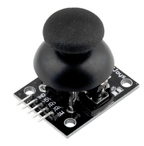

Если есть ардуина и переменный резистор то могу поделиться вот таким проектом:
https://www.youtube.com/watch?v=Zr-NGNhVVcw
Вместо резистора, удобнее использовать вот такой джойстик:
2018-01-20_030946.jpg (2195 просмотров) <a class='original' href='./download/file.php?id=129841&mode=view' target=_blank>Загрузить оригинал (88.76 КБ)</a>
Скорость вращения и направление зависит от силы отклонения.
