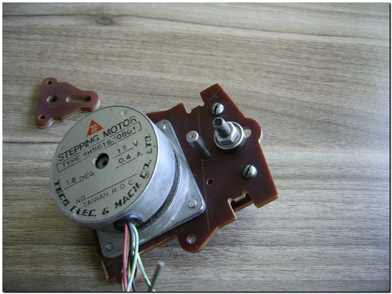

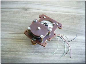

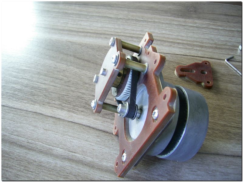

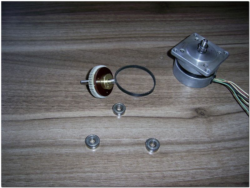

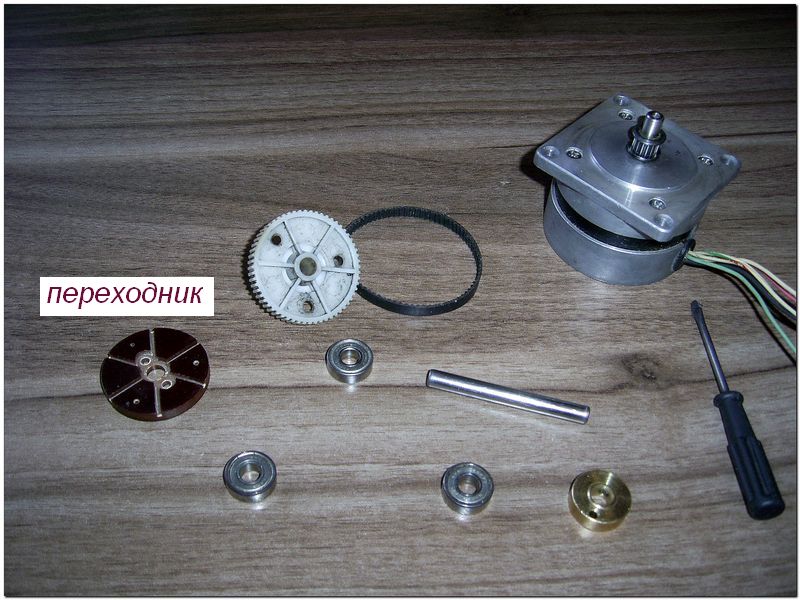

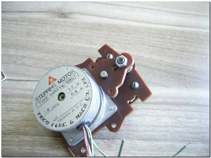

зазырьте что начал собирать:
редуктор2.jpg (2869 просмотров) <a class='original' href='./download/file.php?id=129855&sid=4e4daf56e4ff4dc31686ac6a16fc6675&mode=view' target=_blank>Загрузить оригинал (97.49 КБ)</a>
редуктор3.jpg (2869 просмотров) <a class='original' href='./download/file.php?id=129856&sid=4e4daf56e4ff4dc31686ac6a16fc6675&mode=view' target=_blank>Загрузить оригинал (101.11 КБ)</a>
редуктор4.jpg (2869 просмотров) <a class='original' href='./download/file.php?id=129857&sid=4e4daf56e4ff4dc31686ac6a16fc6675&mode=view' target=_blank>Загрузить оригинал (99.24 КБ)</a>
редуктор5.jpg (2869 просмотров) <a class='original' href='./download/file.php?id=129858&sid=4e4daf56e4ff4dc31686ac6a16fc6675&mode=view' target=_blank>Загрузить оригинал (85.65 КБ)</a>
редуктор 1.jpg (2869 просмотров) <a class='original' href='./download/file.php?id=129859&sid=4e4daf56e4ff4dc31686ac6a16fc6675&mode=view' target=_blank>Загрузить оригинал (103.84 КБ)</a>
редуктор.jpg (2869 просмотров) <a class='original' href='./download/file.php?id=129860&sid=4e4daf56e4ff4dc31686ac6a16fc6675&mode=view' target=_blank>Загрузить оригинал (105.97 КБ)</a>
