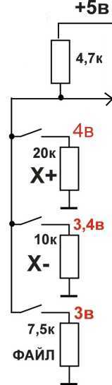

В принципе неплохо, но есть вопросы
1) что означает
Козёл писал(а): ручное управление не работает так как ожидалось (но работает).
2) Неплохо-бы предусмотреть гарантированное запоминание позиции и положение в файле не только при пропадании питания , но и по инициативе оператора, а то оставлять без присмотра на ночь потенциально опасное оборудование - не комильфо
3) Абсолютно не согласен с критикой работы кнопок
Козёл писал(а):Также мне совсем не нравится как работают пять кнопок на одной ножке. Пока напряжение падает или подымается МК успевает прочитать промежуточные значения, к примеру при нажатии кнопки RUN/PAUSE
Сопротивление резисторов делителя по сравнению со входными сопротивлениями и емкостью АЦП ничтожны, поэтому нужное значение на входе установится на несколько порядков быстрее чем АЦП его оцифрует.
Нечеткое срабатывание может быть только при повышенном и плавающем сопротивлении самих кнопок (что очень часто наблюдается у не совсем новых и в 100% Б/У кнопок). От этого в данной схеме не уйти. А увеличение сопротивления делителя, может привести к затягиванию фронтов, но при указанных вами номиналах это обнаружить не удастся. Хотя может упасть эффект от повышенного сопротивления кнопок. Здесь можно поэкспериментировать, но соотношение резисторов лучше не менять, чтобы код не переписывать.
И еще один нюанс, удобнее было -бы чтобы в меню файл, высвечивался последний выполнявшийся файл. Удобно запустить на повторное выполнение или найти его при аварийной остановке (особенно если на карте много файлов).
Козёл писал(а): Прошивку можно найти в папке DEV..
Это где?
И еще - несколько вопросов и соображений.
Зачем автономному контроллеру, управление и программирование по КОМ порту?
Отказавшись от них можно значительно съэкономить ресурсы Ардуино и использовать более дешевую плату ардуино без USB . Программировать можно записав небольшой конфигурационный файлик на карту.
И по поводу отключения питания, не надо ждать отключения. Имя файла писать сразу после запуска так-же записывать номер выполняемой строки кода перед выполнением. После завершения всего кода пометить его как выполненный. Тогда не нужно ни о чем думать в аварийной ситуации. При повторном включении в спокойной обстановке проанализировать эти данные и принимать решение. При выжигании если строка и повторится еще раз может быть и появится какой артефакт, но не факт.
В принципе вот такое включение позволит увеличить разбег напряжений между кнопками , не увеличивая количества деталей, только номиналы будут разные. На номиналы и значения напряжений не смотрите, просто вырезал кусок из готовой схемы.

Козёл писал(а):Также мне совсем не нравится как работают пять кнопок на одной ножке. Пока напряжение падает или подымается МК успевает прочитать промежуточные значения, к примеру при нажатии кнопки RUN/PAUSE, так-же практически всегда срабатывают кнопки ON/OFF и XY-0. Я потом попробую использовать другие номиналы резисторов - 10k на +5В, и по 15k на кнопки, в таком случае напряжение будет падать с 5В до 3В, а не до 0 как сейчас. Но что-то сомневаюсь что, что-то изменится. Может их надо как-то вообще по другому подключить? Если кто знает, будет здорово?
Нужно добавить 2 фильтра
1. сделать фильтр по времени.. (чтобы не хватал промежуточные значения)
например если одно и тоже напряжение на ножке больше 5мс(или сколько то тактов), значит нажата соотв кнопка.
2. сделать детекцию отпускания (если её нет)...
т.е. после каждого нажатия кнопка должна отпуститься (напряжение уст. в базовое состояние). и только после этого можем детектировать новое нажатие.

svm писал(а):1) что означает
Подправил уже.
svm писал(а):2) Неплохо-бы предусмотреть гарантированное запоминание позиции и положение в файле не только при пропадании питания , но и по инициативе оператора, а то оставлять без присмотра на ночь потенциально опасное оборудование - не комильфо
Такое предусмотрено уже, но не на ATmega328P! При нажатии кнопки стоп, контроллер спросит сохранить имя файла и номер строки.
svm писал(а):И еще один нюанс, удобнее было -бы чтобы в меню файл, высвечивался последний выполнявшийся файл. Удобно запустить на повторное выполнение или найти его при аварийной остановке (особенно если на карте много файлов).
Для повторного запуска последнего файла предусмотрено сочетание кнопок - STOP + RUN/PAUSE, но опять же, не на ATmega328P.
Это где?
Там же где и до этого скачивали: https://yadi.sk/d/7bHaRurQ3LtvVW
svm писал(а):Зачем автономному контроллеру, управление и программирование по КОМ порту?
Хотямись потому, что это очень нужно мне. На более дешевой Arduino так-же стоит ATmega328P.
svm писал(а):И по поводу отключения питания, не надо ждать отключения. Имя файла писать сразу после запуска так-же записывать номер выполняемой строки кода перед выполнением. После завершения всего кода пометить его как выполненный. Тогда не нужно ни о чем думать в аварийной ситуации. При повторном включении в спокойной обстановке проанализировать эти данные и принимать решение. При выжигании если строка и повторится еще раз может быть и появится какой артефакт, но не факт.
Номер выполняемой строки кода перед выполнением всегда равен 1.
Bender писал(а):Нужно добавить 2 фильтра
Так и было реализовано ранее. Читалось значение -> Задержка -> Повторное чтение значения. Если значения сильно отличаются тогда игнорируем. Думал может есть какое-то другое решение. Детекции отпускания не было, т.к. с этим не было ни каких проблем.
Q-starь писал(а):Козёл, схемотехническое решение остаётся то же или что то поменяется. А то я уже паяльник запалил, могу и подождать.
Кнопки будут совсем по другому подключены. Но это будет не скоро. Ждать не нужно.
