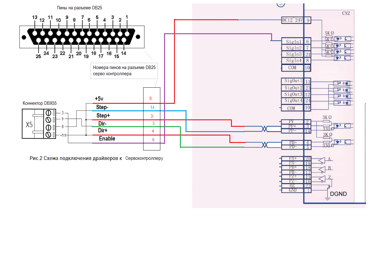

Игорь, инструкция несколько кривая, для степ дира на сервах должны быть 2 пары pulse и sign, их нет. Т.е. описание в этом месте какое то корявое, и на англ тоже.

Так есть же 4 выхода pp+/- pd+/-, страница 14 в таблице второй строкой. Pp- и pd- на pulse / dir в плату, а pp+pd+ вместе скручиваете и на +5в в плате. Если по +5 или наоборот, если -5.

Re: СЕРВОПРИВОД 60ST-M01930
У меня подключен как на схеме. Index лучше бери с 22 контакта с подтяжкой его через резистор 1 кОм на +5 вольт.c6n7c писал(а):Добрый вечер уважаемые форумчане, может все таки кто то поможет разобраться с сервоприводом 60ST-M01930?

Smlua писал(а):Так есть же 4 выхода pp+/- pd+/-, страница 14 в таблице второй строкой. Pp- и pd- на pulse / dir в плату, а pp+pd+ вместе скручиваете и на +5в в плате. Если по +5 или наоборот, если -5.
И еще, момент, из четырех драйверов, только три захотели работать от +5 вольт. У четвертого оптопара по Enable от 5 вольт не открывается, а вот Step/Dir хватает.
А на Вашем рисунке точно все верно нарисовано? На пин 9 идет +12-24в от внешнего источника, на пин 10 -12-24в соответственно.
