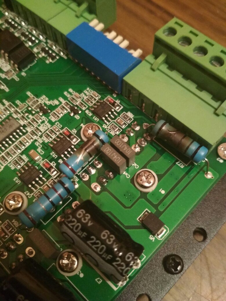

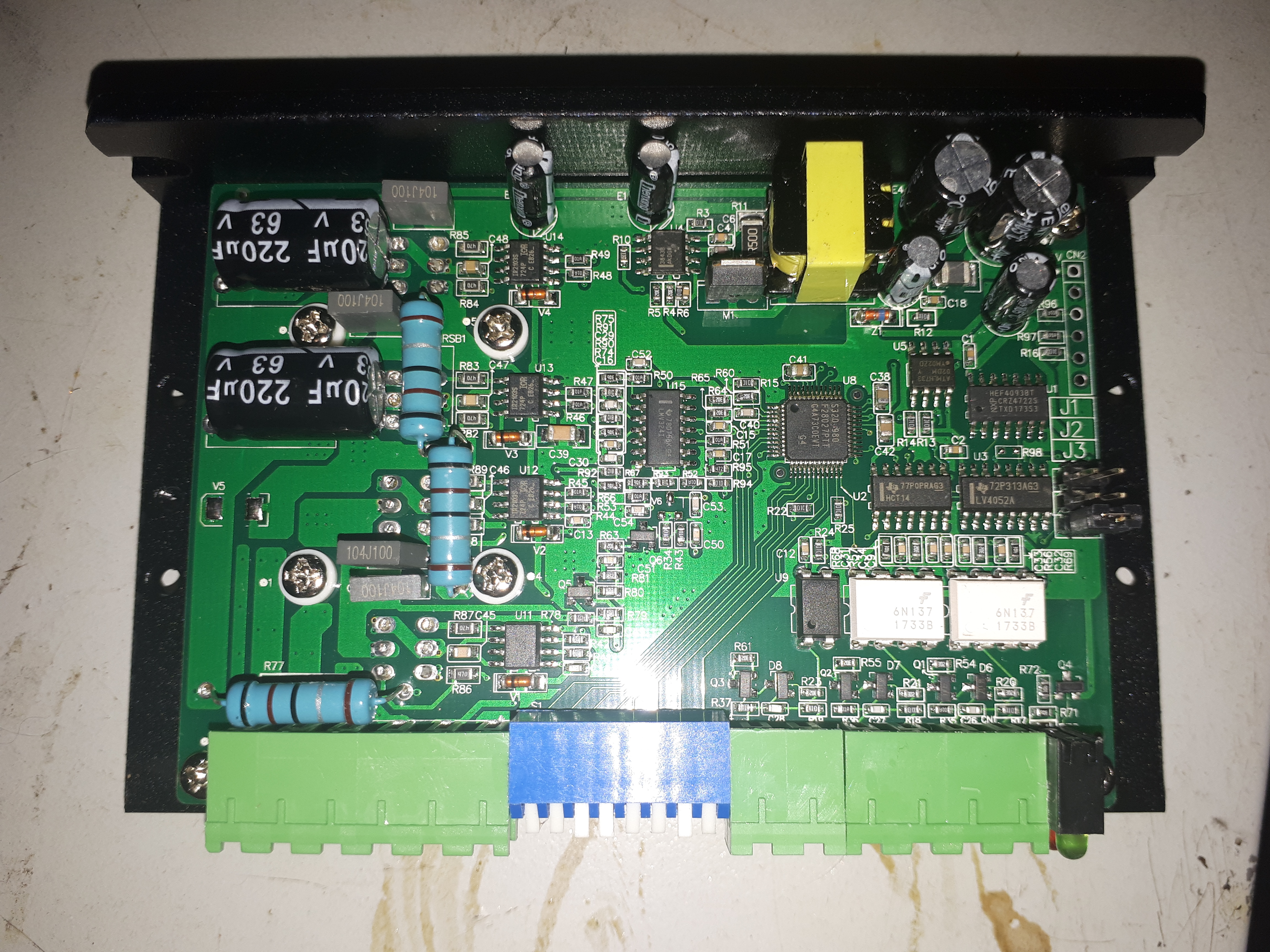

Крик души...
Все подключил,протестировал, работает...работало.
Подключил ось Х, все отлично. Катаемся, радуемся. Датчики работют, не что не предвещает беды.
Подключаем Y...Включаем и... драйвер дымит. Все... Видимо это конец. На драйвере уже ни одна лампочка не горит...
Из-за чего все это могло произойти? Разобрал пациента...
Ему смерть?

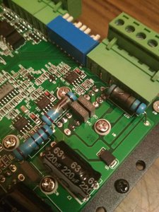

прозвонил...
судя по всему целый резистор- питание. погорели те, что на двигатели стоят =(

colosimo писал(а):
parket_3d писал(а):Это же много для них
Их там 2шт... Комплектом шли... Но ведь погорели выходы на двигатель... И почему только 1 драйвер... Вопрос (
наверное тот который
движки...не так подсоединил
с низу 8 шт полевиков типа IRF четыре на канал, нужно выпаять и найти тот который труп и т.д

colosimo писал(а):Перепайка резисторов не спасет?
шунты могут потянуть за собой компаратор LM. Наверное проще купить новый или искать того который знает что делает.

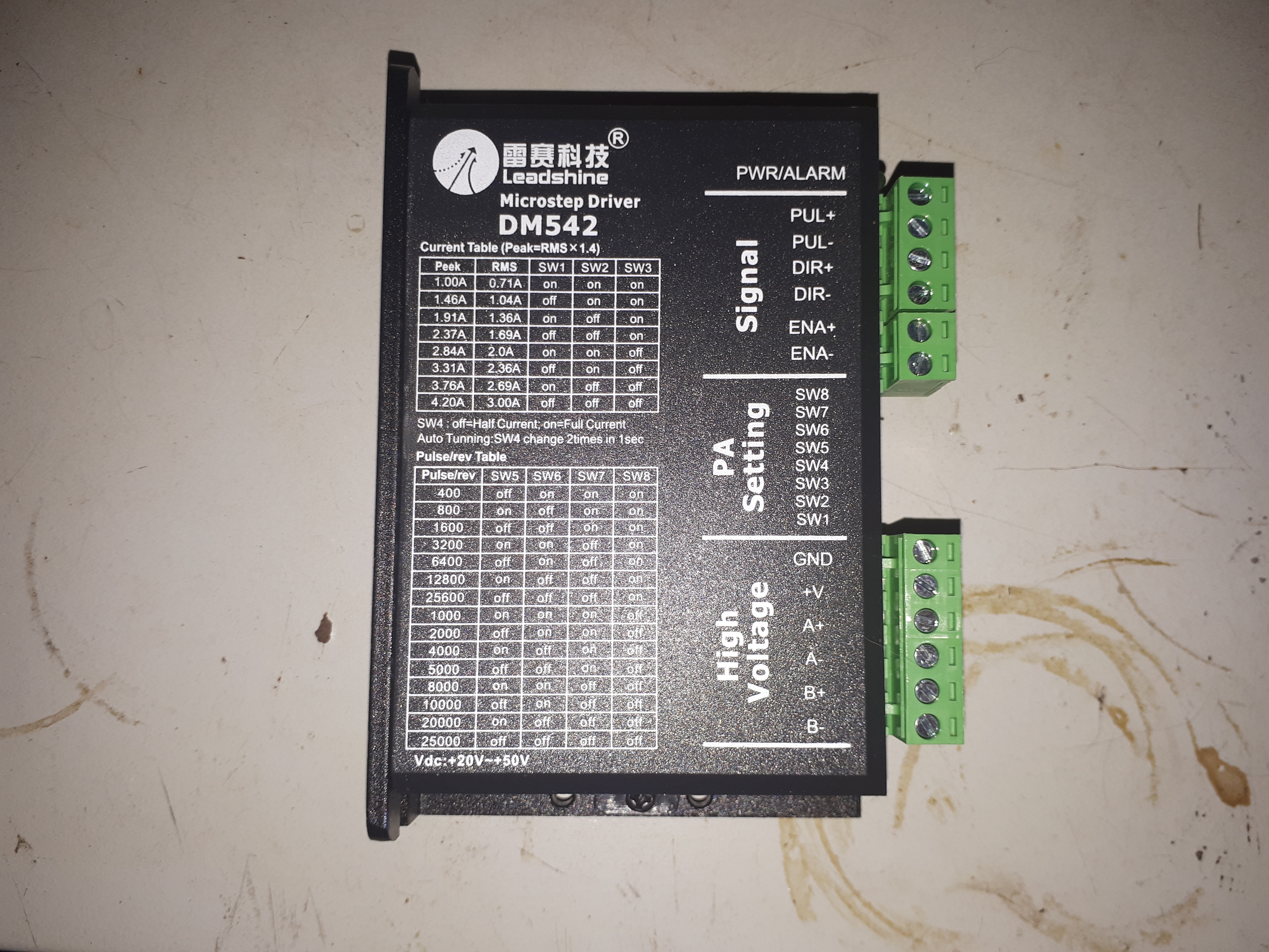

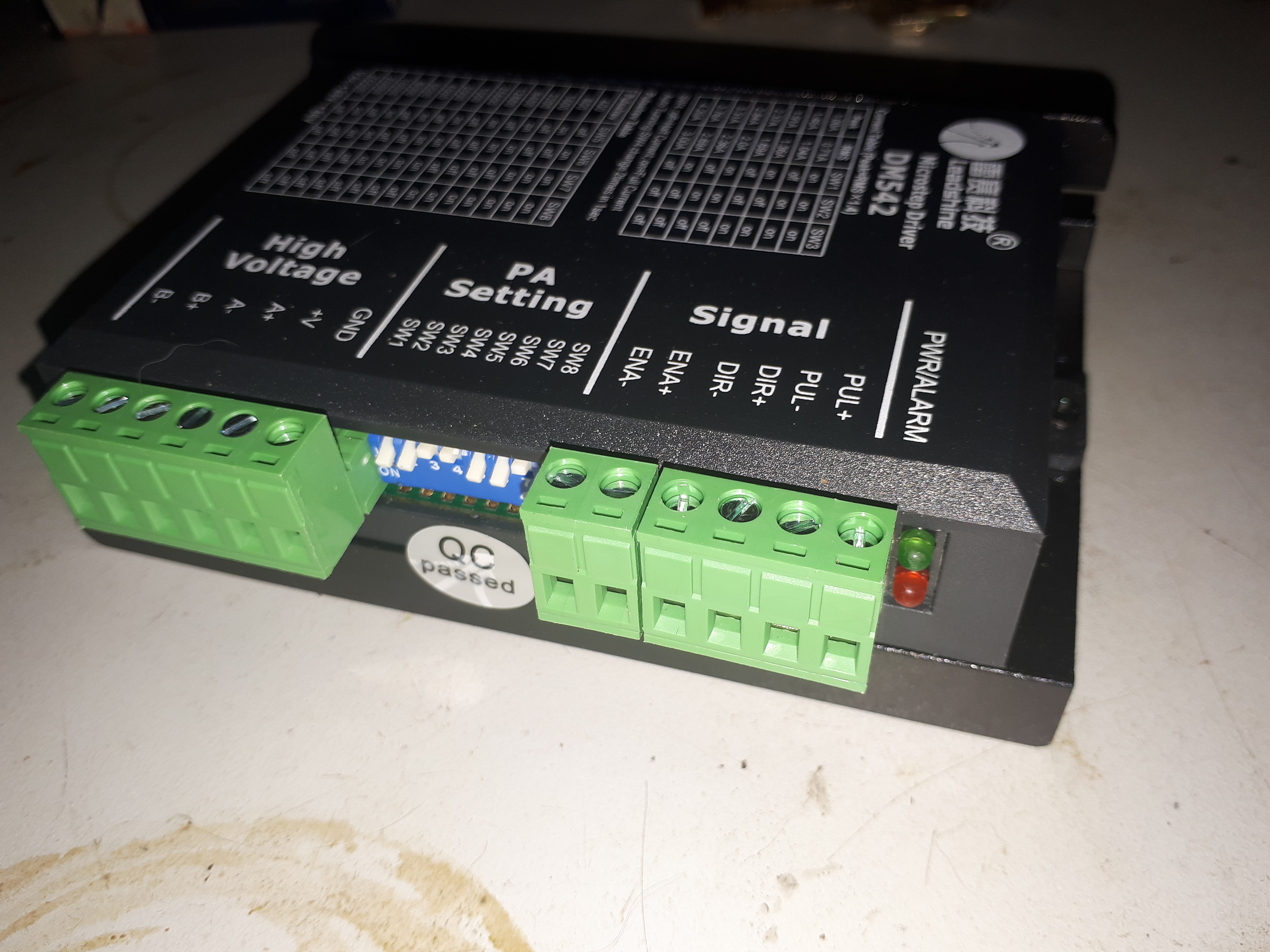

Всем привет! Купил драйвера Leadshine DM 542 на Ali, а на сайте Leadshine такой модели нет и вот теперь не пойму ледшайн это или нет???
DM542 (3590 просмотров) <a class='original' href='./download/file.php?id=127799&mode=view' target=_blank>Загрузить оригинал (5.51 МБ)</a>
DM542
DM542 (3590 просмотров) <a class='original' href='./download/file.php?id=127800&mode=view' target=_blank>Загрузить оригинал (4.07 МБ)</a>
DM542
DM542 внутри (3590 просмотров) <a class='original' href='./download/file.php?id=127801&mode=view' target=_blank>Загрузить оригинал (5.92 МБ)</a>
DM542 внутри

Re: dm542 leadshine
Сообщение Pitstrokow »
Смущает буква E)
шпиндель
Сообщения: 1811
Репутация: 901
Откуда: Бологое
Re: dm542 leadshine
Сообщение шпиндель »
Pitstrokow
Сообщения: 4
Зарегистрирован: 27 ноя 2017, 15:42
Настоящее имя: Петр Александрович
Re: dm542 leadshine
Всем спасибо успокоили) Похоже они для разных рынков, по разному маркируют продукцию!
