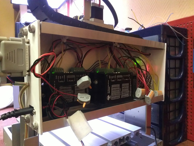

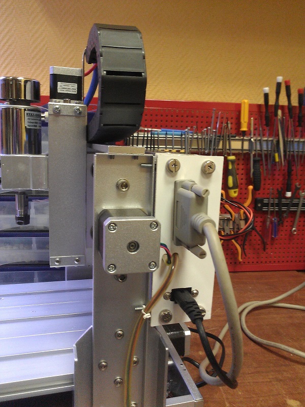

iMaks-RS писал(а):идея о расположение драйверов рядом с движками с целью уменьшения длины проводов
Если станок позволяет, вполне реально, вот например у меня:
WP_001650.jpg (3496 просмотров) <a class='original' href='./download/file.php?id=127115&mode=view' target=_blank>Загрузить оригинал (199.96 КБ)</a>
WP_001651.jpg (3496 просмотров) <a class='original' href='./download/file.php?id=127116&mode=view' target=_blank>Загрузить оригинал (178.78 КБ)</a>
К станку идет обычно 2-3 провода:
1) 220 вольт к БП, для питания драйверов, и лазерной головы
2) Интерфейсный провод (степ/дир сигналы, концевики, и др. датчики)
3) Если используется шпиндель, то дополнительное питание на 48 вольт
т.к. фрезерую не часто, то такая компоновка оказалась удобной в моем случае.

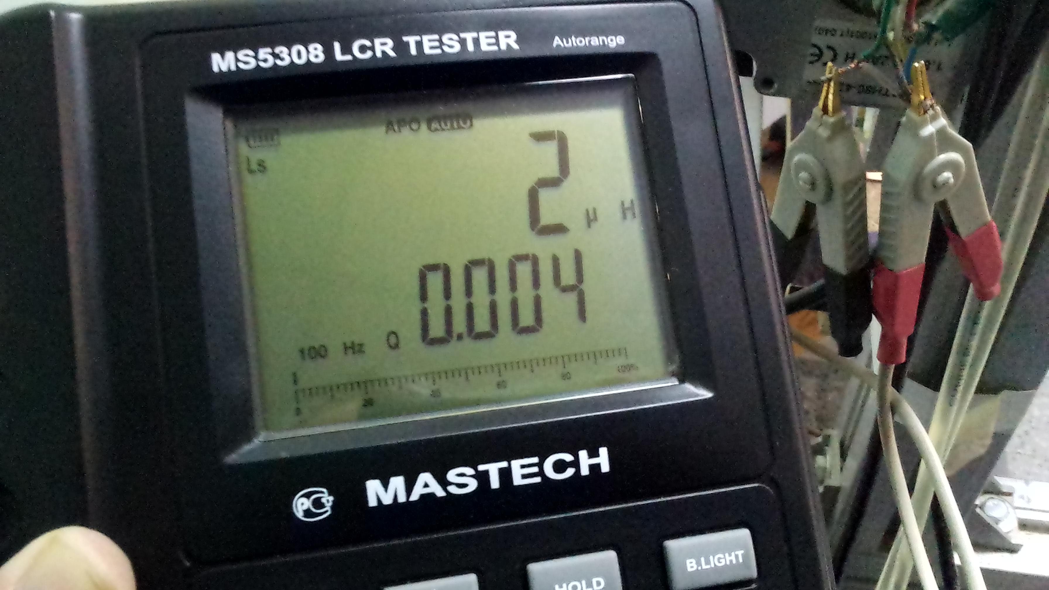

Пардон... очепятка.. я имел ввиду уменьшение индуктивности.. у меня провода по 3 метра на каждый движок.. По идее паразитная индуктивность длинных проводов, да ещё свёрнутых в кольцо, добавиться к индуктивности обмоток.. Сейчас замер индуктивности сделать не могу.. думал что мой помощник от Мирон63 (R/L/C/ESR), на работе.. оказывается выложил из чемодана.. завтра сделаю замеры, скажу.. Есть ещё 5308 мастеч с щупами Кельвина.. но ему нужно 8 батареек.. т.к. штатный БП - УГ.. (известная проблема в "узких кругах" ).

Поставить-то можно, но есть ли смысл? Погонная индуктивность используемых для подключения ШД кабелей обычно составляет десятые доли микрогенри на метр. Это на несколько порядков меньше, чем индуктивность обмоток ШД.
То, что двужильный кабель свернут в кольцо, на индуктивности особо не сказывается, поскольку токи по жилам идут в противоположных направлениях, компенсируя магнитные поля друг друга.

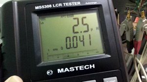

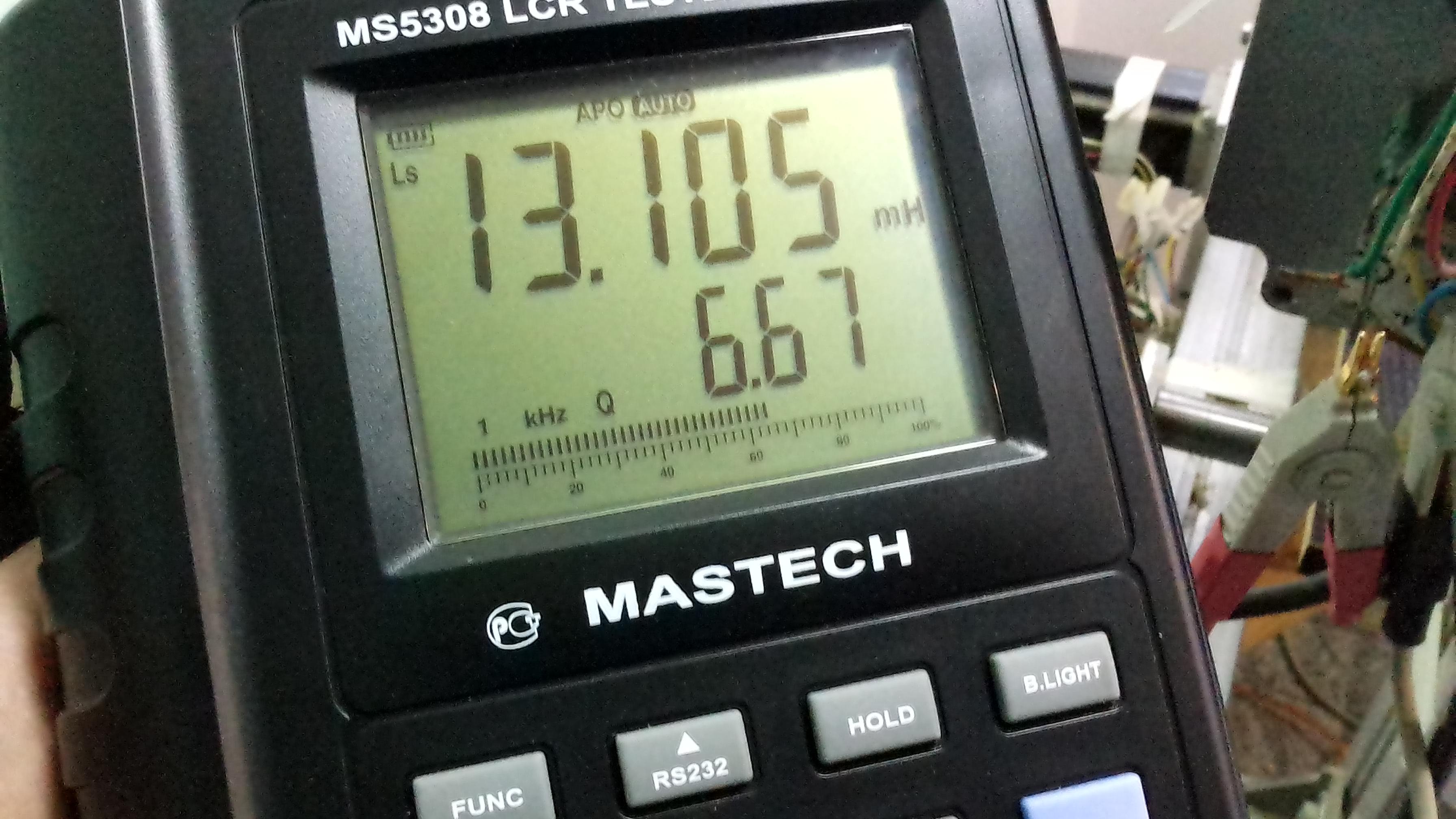

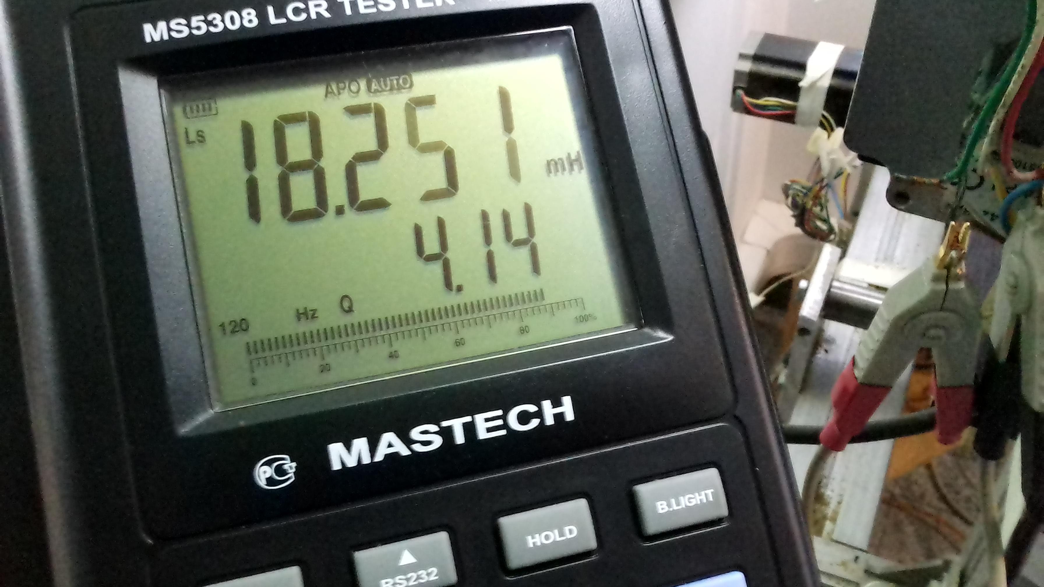

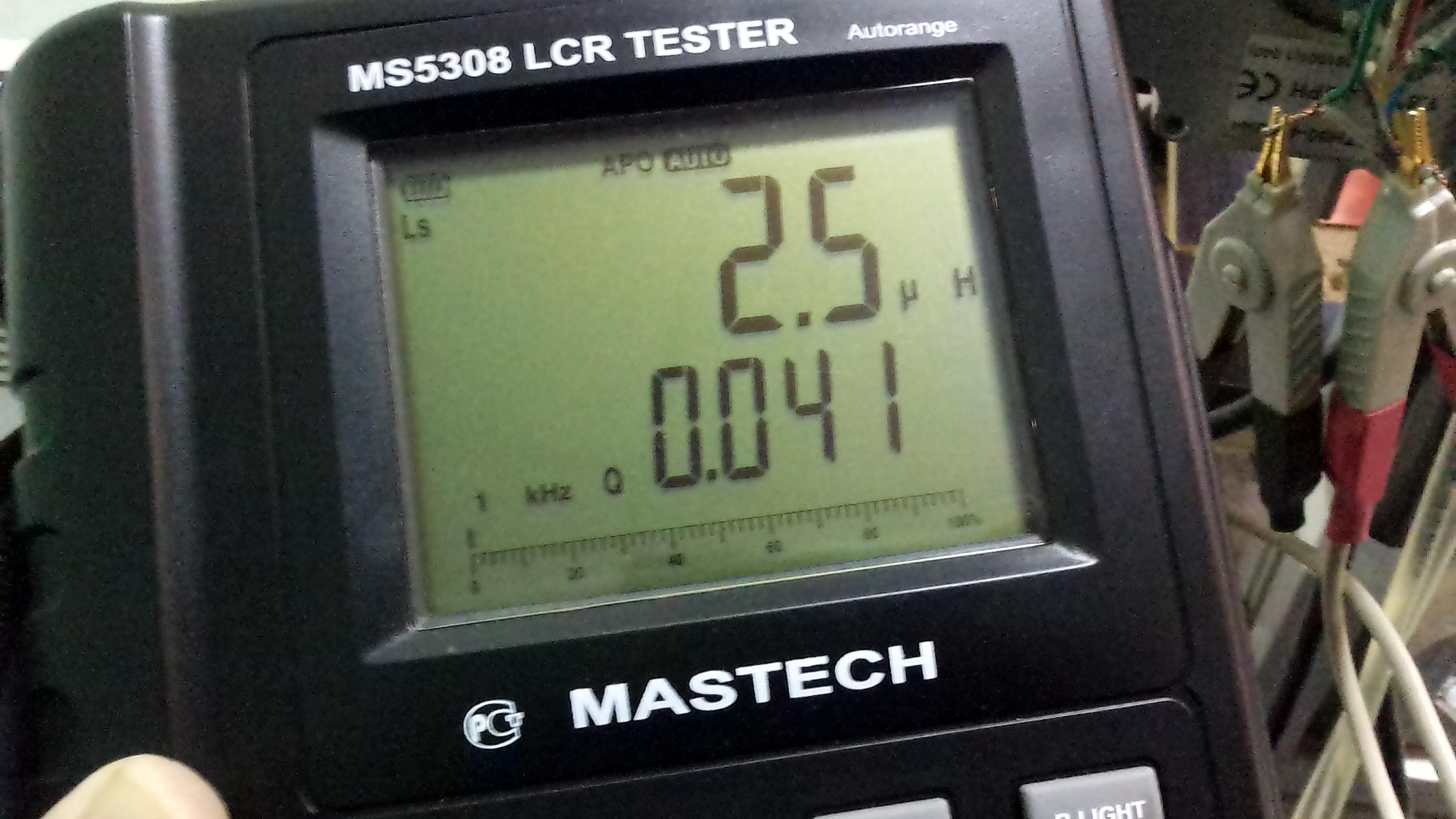

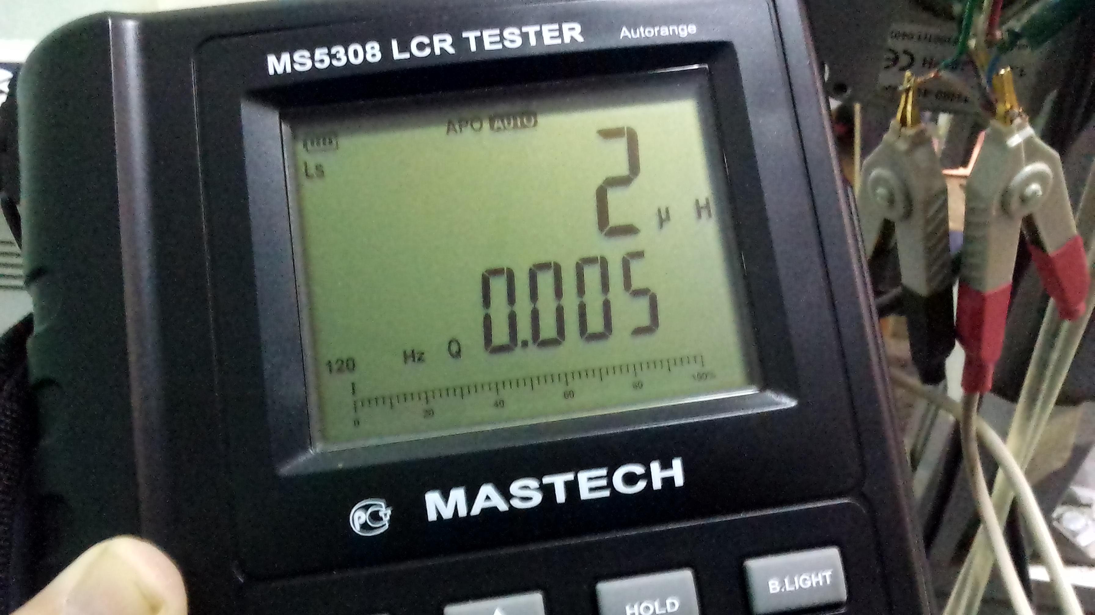

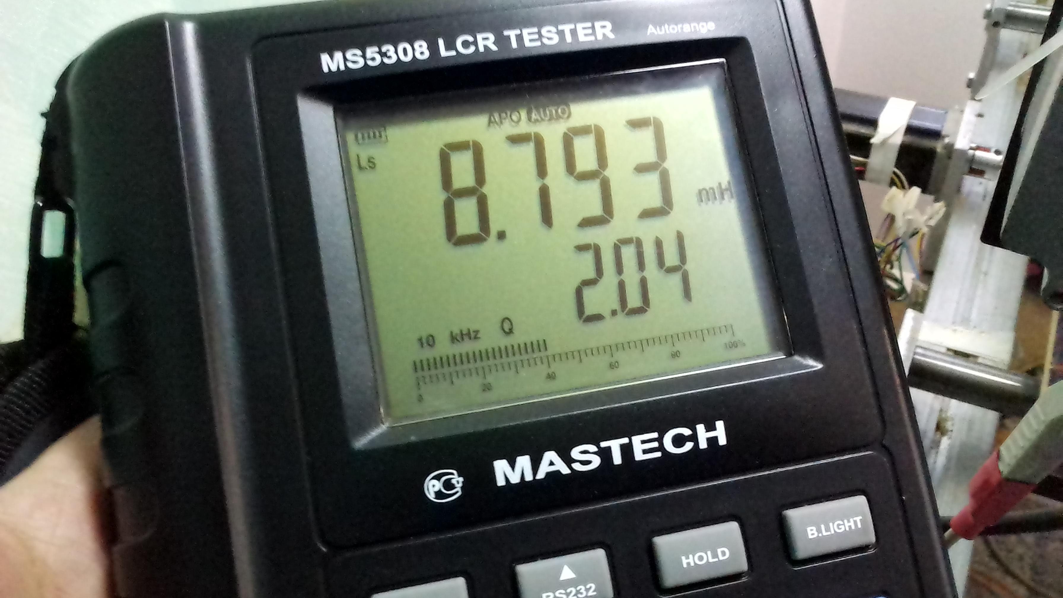

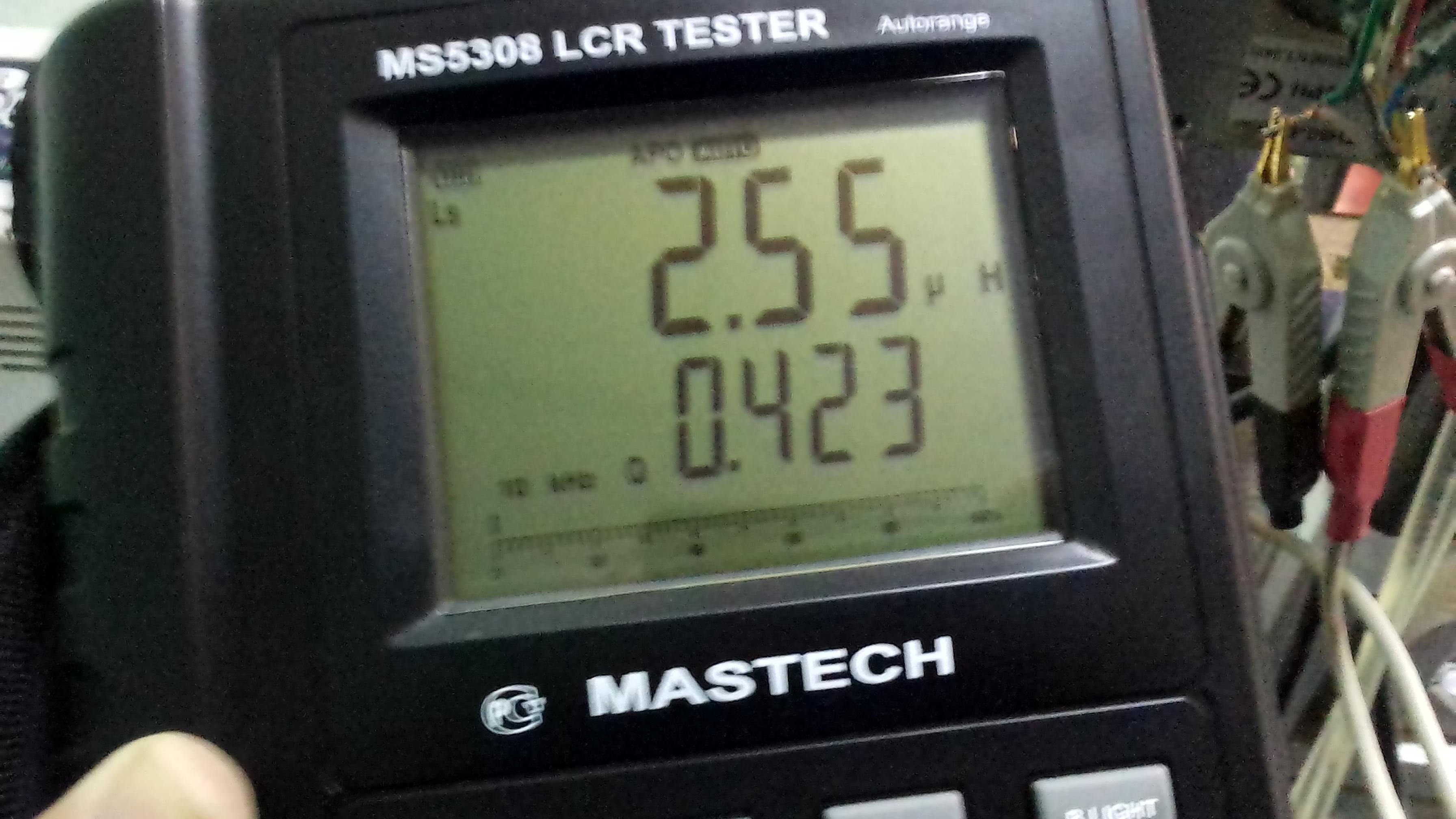

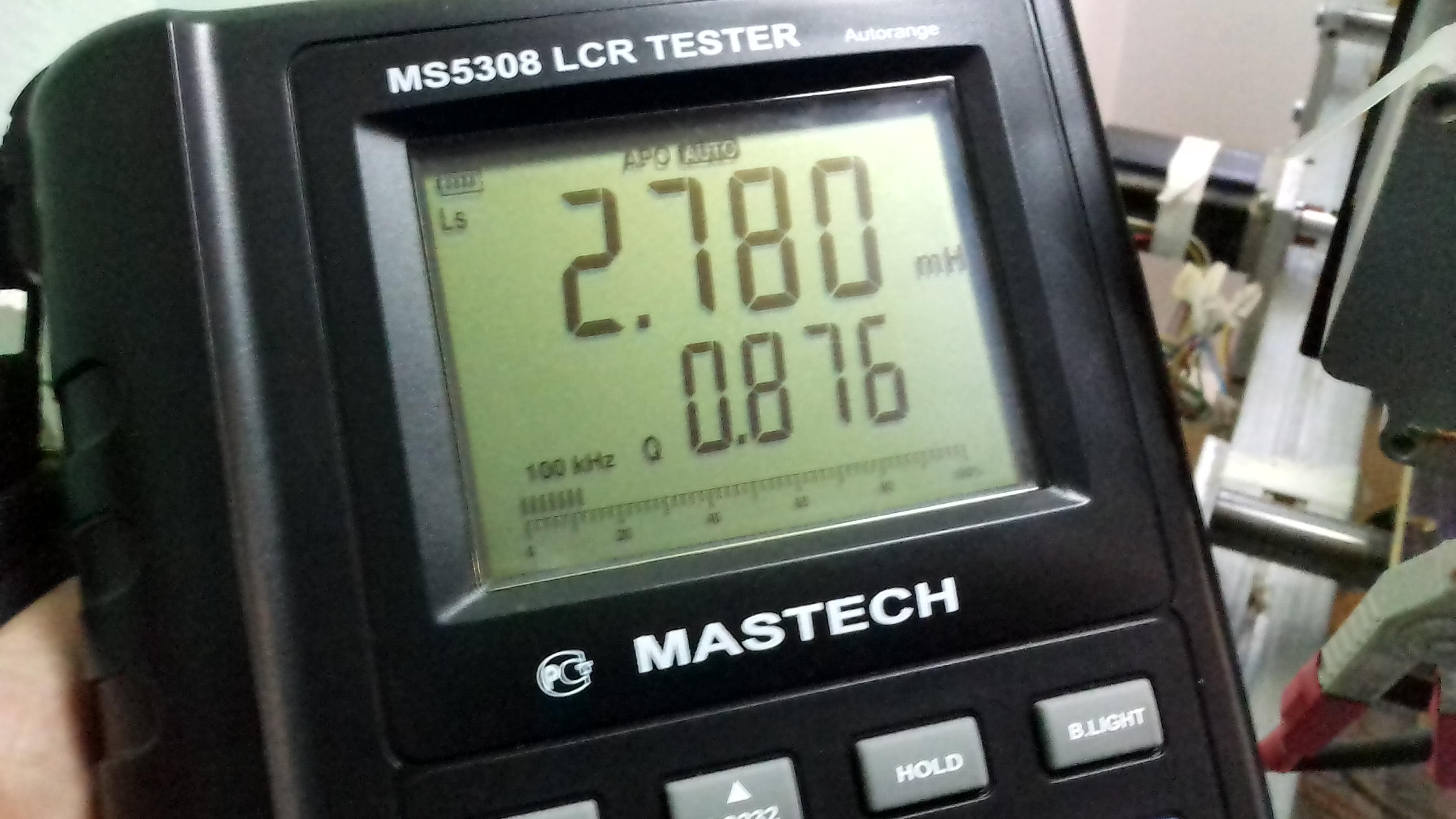

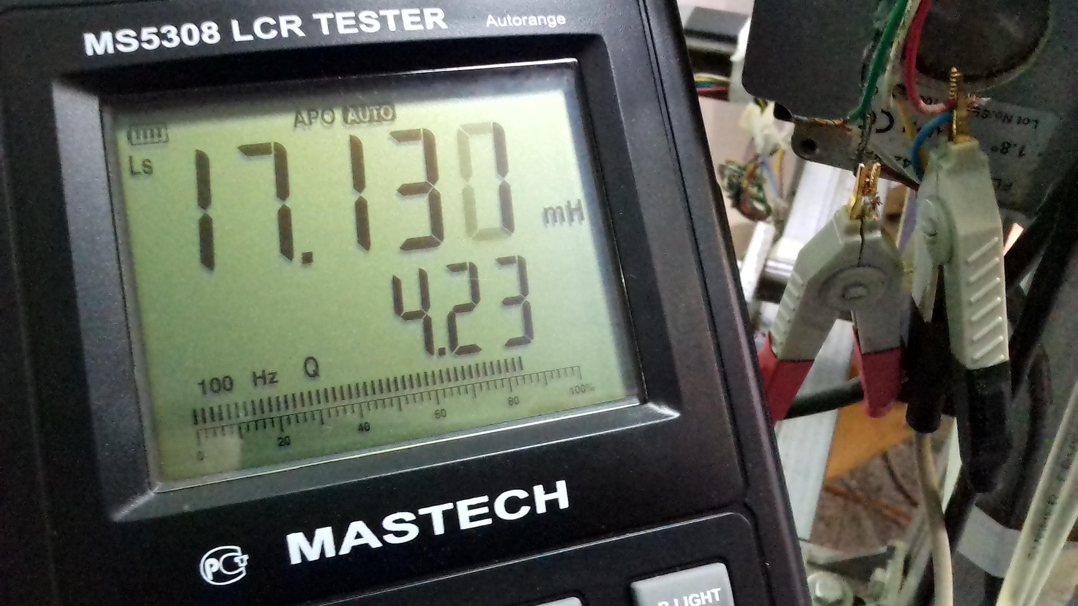

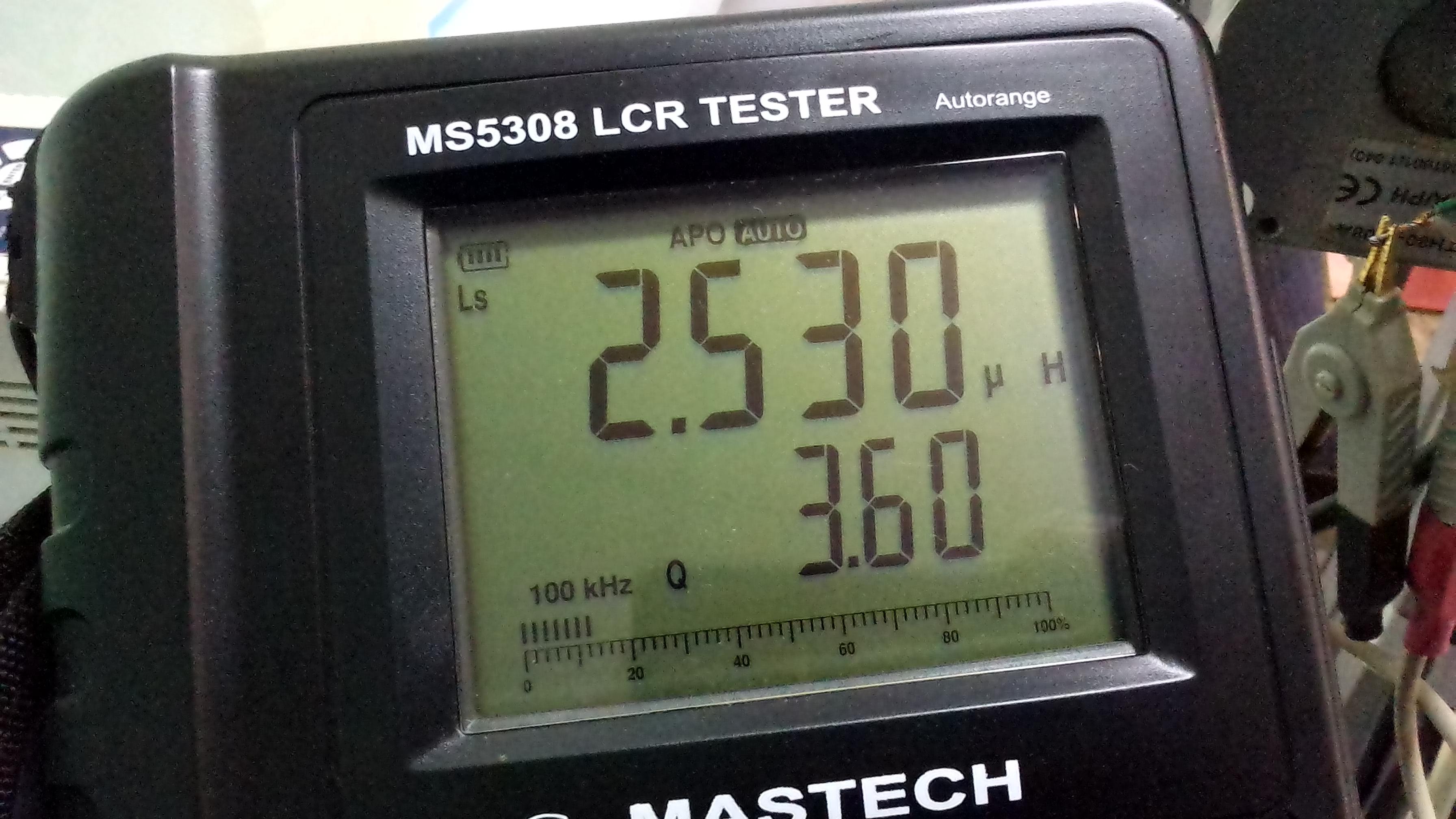

Притащил приборы из дома в мастерскую.. Проверял на частотах от 100Гц до 100кГц, (мостовой измеритель MS5308)
Индуктивность одной пары проводов - в районе 2.5мкГ, что весьма незначительно, по сравнению с индуктивностью обмоток движка FL86STH80-4208А: от 17мГн при 100Гц - до 2мГн при 100кГц.. при 1кГц движок "пищит".
Индуктивность пары из провода: Индуктивность обмотки движка FL86STH80-4208B: В общем вывод такой: париться не стоит, по крайней мере индуктивностью.. другое дело.. цена ящика.. вместительный железный ящик от 2к руб.. что для хобби - нафиг не нужно.. с другой стороны... будет крайне обидно... если из-за "соплей" придёт хана 4х-осному DSP контроллеру... ценой соизмеримой со стоимосью 20ти элетрощитов.. :thinking: Мдя уж.. хобби нифига не бюджетное..
