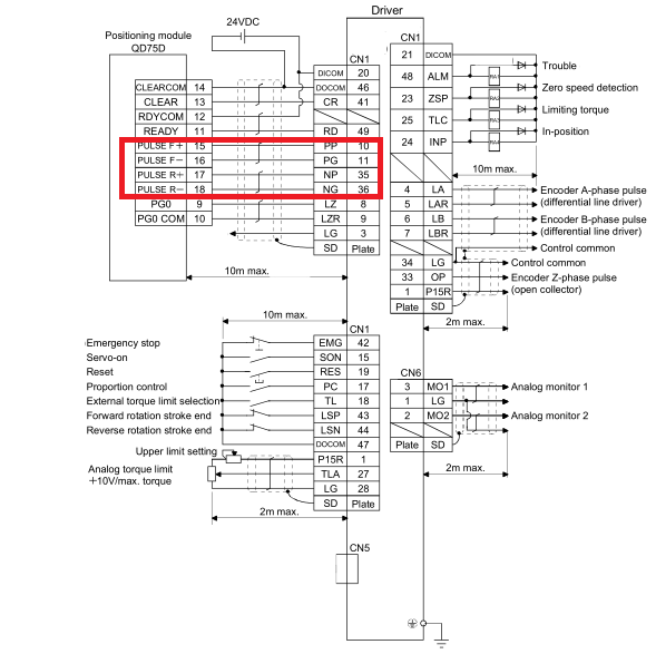

И еще один вопрос на отвлеченную тему.
Добрые люди подарили мне MR-J3-10A сервоусилитель и двигатель HF-MP13 к нему, была долгая эпопея по поиску кабеля для CN1 и клеммной колодки, но вот все это появилось в муках и благодаря братьям нашим с алиэкспресс. Подключился я к этому шайтан-агрегату через родную программулину MR Configurator2, покрутил в Jog mode, поковырял настройки, покурил user manual и к сожалению так и не понял как его подключить по step/dir к StepMaster.
Никто не сталкивался с этими сервами?

Сообщения: 21923
Re: StepMaster ver 2.5
Vasia_Pupkin писал(а):как его подключить по step/dir к StepMaster.
Напрямую никак. Нужен конвертор на логике или на транзисторе с диодами.
P.S. В LinuxCNC можно обойтись без переходника, только настройками.
