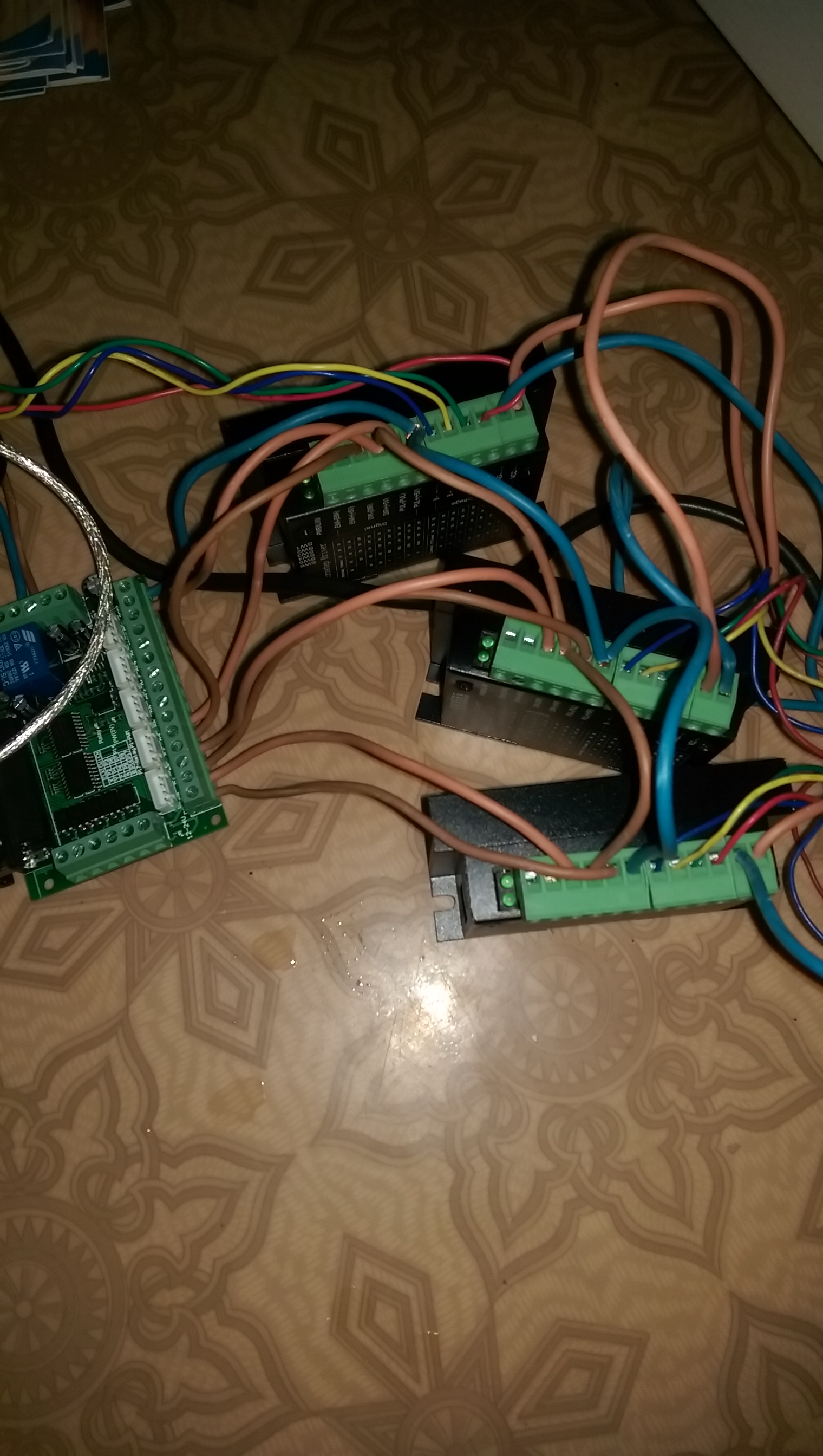

Помогите подсоединить платы
Сообщение Albertyn86 »

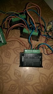

Здравствуйте! В интернете и в YouTube смотрел кто как подсоединяет. Подсоединил по одной схеме двигателя не крутяться только шум какой-то из них слышен. Что не так подсоединил?
IMAG0023.jpg (3271 просмотр) <a class='original' href='./download/file.php?id=125600&sid=990e1ede22a381db79e2378a5c431a4d&mode=view' target=_blank>Загрузить оригинал (921.06 КБ)</a>
IMAG0022.jpg (3271 просмотр) <a class='original' href='./download/file.php?id=125601&sid=990e1ede22a381db79e2378a5c431a4d&mode=view' target=_blank>Загрузить оригинал (901.62 КБ)</a>

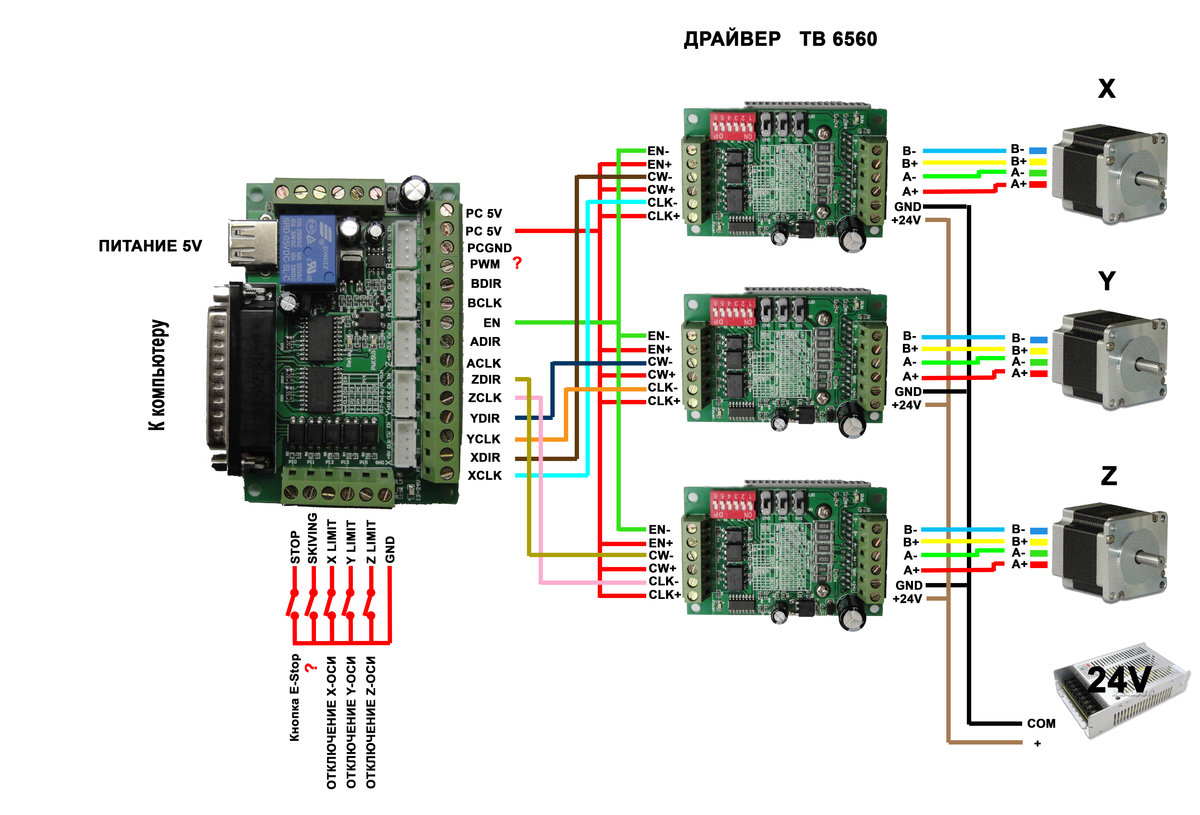

СХЕМА ПОДКЛЮЧЕНИЯ.jpg (3263 просмотра) <a class='original' href='./download/file.php?id=125605&sid=990e1ede22a381db79e2378a5c431a4d&mode=view' target=_blank>Загрузить оригинал (193.86 КБ)</a>
Эта схема раз сто на форуме выложена, но современная молодёж ищет теперь все ответы в "ютюбе" :hehehe:
Albertyn86 писал(а):...двигателя не крутяться только шум какой-то из них слышен. Что не так подсоединил?...
А может просто Мач не настроил.

Тенгель писал(а): Эта схема раз сто на форуме выложена, но современная молодёж ищет теперь все ответы в "ютюбе"
концевики и e-stop не будут работать :hehehe:

FLUKE
Сообщения: 843
Репутация: 187
Откуда: Смоленск
Re: Помогите подсоединить платы
Сообщение FLUKE »

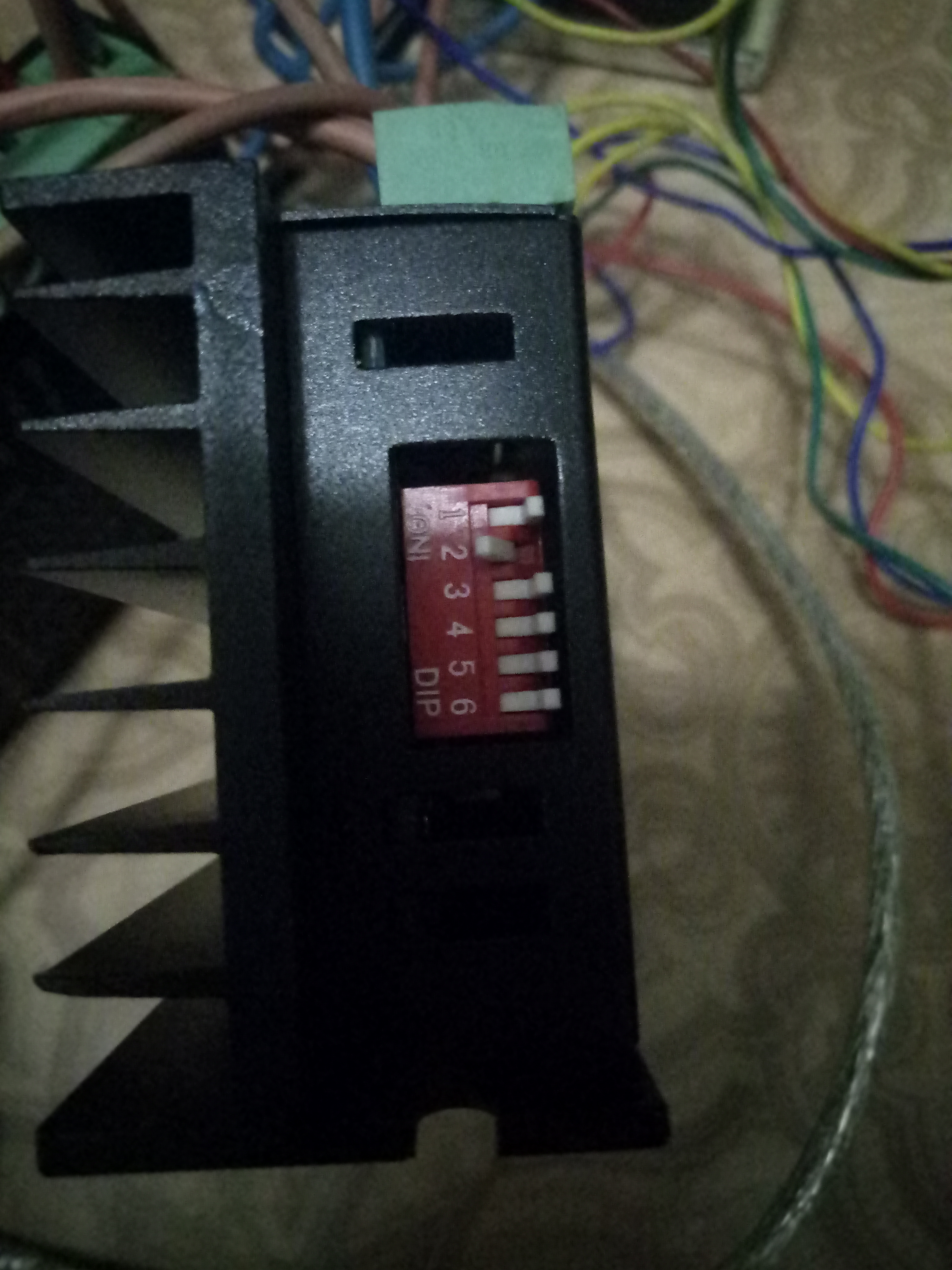

На фото на среднем драйвере коричневый провод идёт на GND, а на остальных на VCC...
Не видно как установлены джамперы SW1-SW6...
На сколько вольт блок питания и какой мощности...
Шаговики нужно отключить и проверить парность обмоток. На отключенном шаговике начинаешь соединять два провода между собой и вращать рукой вал двигателя. Если он стал крутиться с усилием, то это "пара". Эту пару подключаешь на А+ и А- (например). Проверяешь вторую пару. Подключаешь на В+ и В-.
[quote="FLUKE"]На фото на среднем драйвере коричневый провод идёт на GND, а на остальных на VCC...

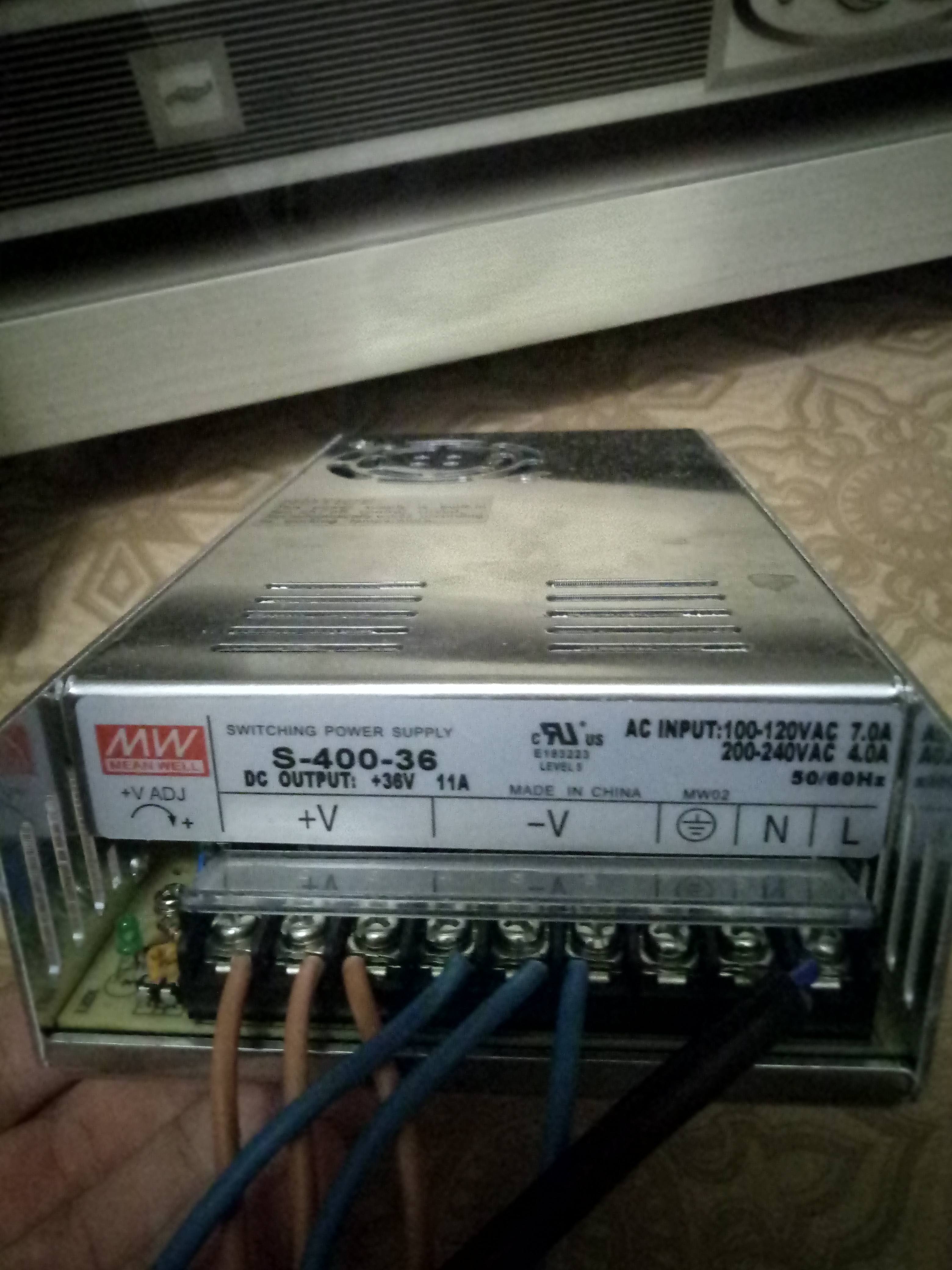

15119605052801213816181.jpg (3212 просмотров) <a class='original' href='./download/file.php?id=125631&sid=990e1ede22a381db79e2378a5c431a4d&mode=view' target=_blank>Загрузить оригинал (2.61 МБ)</a>
15119606759971458625508.jpg (3212 просмотров) <a class='original' href='./download/file.php?id=125632&sid=990e1ede22a381db79e2378a5c431a4d&mode=view' target=_blank>Загрузить оригинал (2.95 МБ)</a>

Ты цвета различаешь?
Нужно проверить что бы + с блока питания приходил на + драйверов.
FLUKE писал(а):На фото на среднем драйвере коричневый провод идёт на GND, а на остальных на VCC

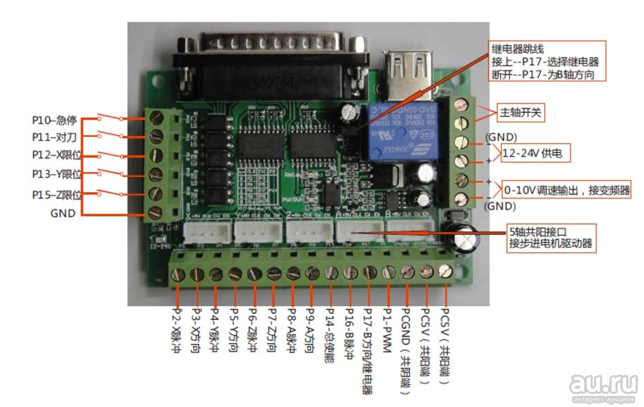

Сообщение FLUKE »
Кинь ссылку где покупал контроллер и драйвера.
kontroller-chpu-cnc-stanka-4-5-osey-lpt-port-1-3236685.jpg (3123 просмотра) <a class='original' href='./download/file.php?id=125678&sid=990e1ede22a381db79e2378a5c431a4d&mode=view' target=_blank>Загрузить оригинал (92.53 КБ)</a>
[quote="FLUKE"]
Gnd это плюс vcc минус так
http://s.aliexpress.com/iMJ3Ujui
Сообщения: 3023
Albertyn86 писал(а):Gnd это плюс vcc минус так
Это с какого перепуга GND стал плюсом?
Всегда минусом был.

shalek писал(а):Всегда минусом был.
Уточню. Он всегда был "ОБЩИМ". А вот относительно него мог быть и плюс и минус. В данном конкретном случае -- да, VCC это плюс относительно GND.
Сообщения: 3776
to Albertyn86
Gnd - он же Ground - он же Земля - он же Корпус - он же Ноль.
Боюсь, что у драйверов нет защиты от переполюсовки и один из них мог уже испустить дух...
