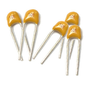

sergey27rus писал(а):Привет! А разве не блокировочные конденсаторы стоят.?
Не знаю блокировочные или нет. У меня smd нет, я впаял вот такие

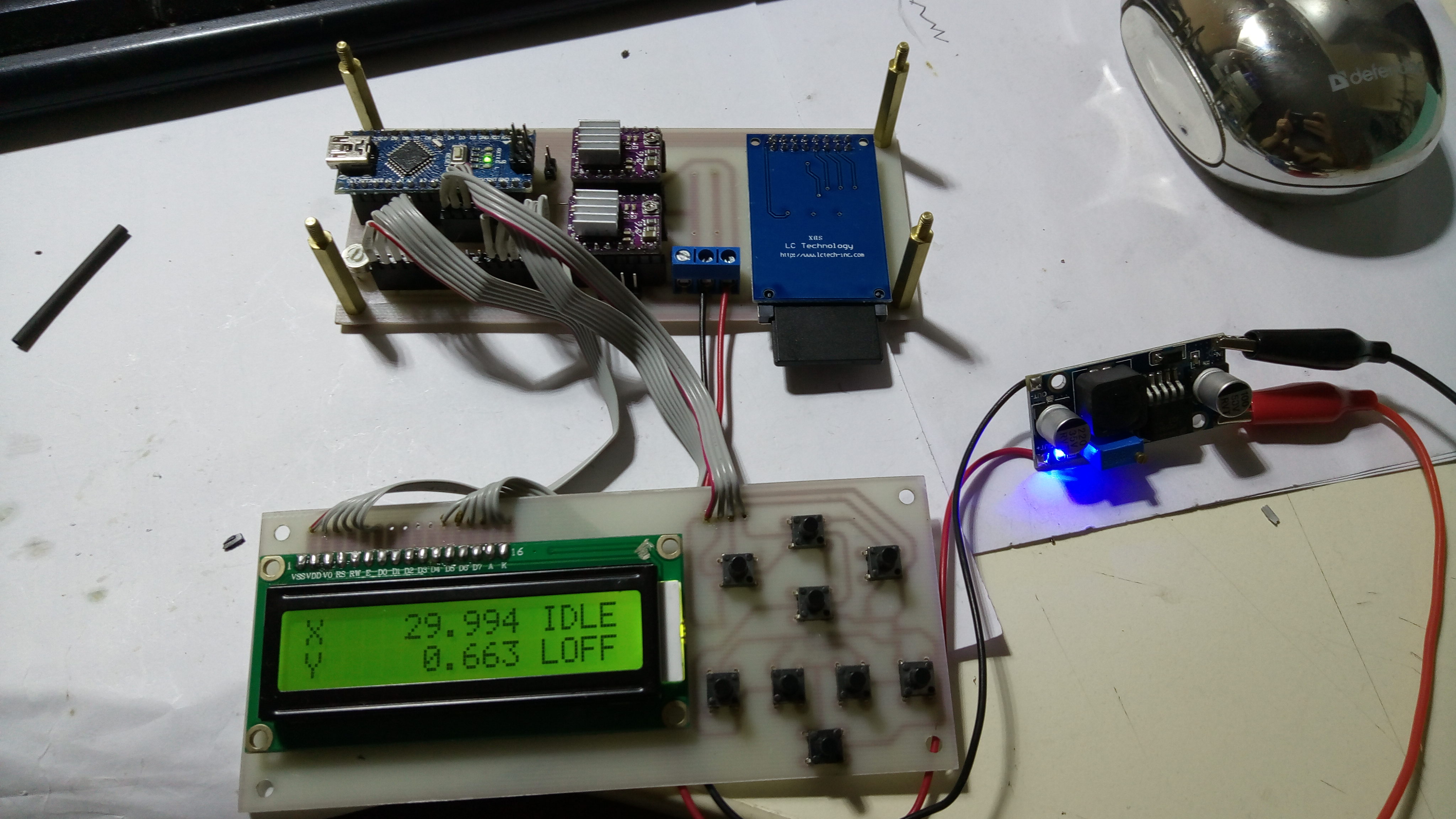

Для контроллера 5 вольт использую вот такой регуоятор напряжения - понижающий преобразователь Мощность Модуль 4.5-50 В до 3-35 В urrent ограничения
http://s.aliexpress.com/6BjmYf2m
(from AliExpress Android) , но выходе выставляю 7 вольт чтобы дисплей нормально светил , видно силы тока на выходе маловато , с 7805 таких проблем не было.
P.S. Корпус с орстекла , осталось низ доделать.

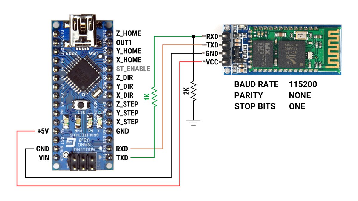

если блютус модуль добавить?или нужна библиотека под ето дело? на простую UNO с CNC V3 цеплял работало на стандартной ГРБЛ.
pinout.jpg (4229 просмотров) <a class='original' href='./download/file.php?id=124007&mode=view' target=_blank>Загрузить оригинал (120.23 КБ)</a>
sergan
Сообщения: 106
Зарегистрирован: 30 окт 2014, 16:33
Репутация: 93
Сообщение sergan »
Tytanham0n писал(а):если блютус модуль добавить?или нужна библиотека под ето дело? на простую UNO с CNC V3 цеплял работало на стандартной ГРБЛ.
А нафига? Если это автономный контроллер?

Q-starь писал(а):А чо на схеме кондёры от дрибиздона не нарисованы! Или они думались по умолчанию? Такой дятел как я и не догадался бы поставить. Спасибо за науку.
Q-starь писал(а):А я печатку даже и не смотрел, по своему собираюсь лепить.
Так как это не схема, а разводка выводов. И я думаю, что если кто-то будет делать по своему, то у него достаточно знаний, чтобы поставить эти конденсаторы. Также конденсаторы стоят еще и на входах концевиках и входе e-stop. 100nF (код 104).

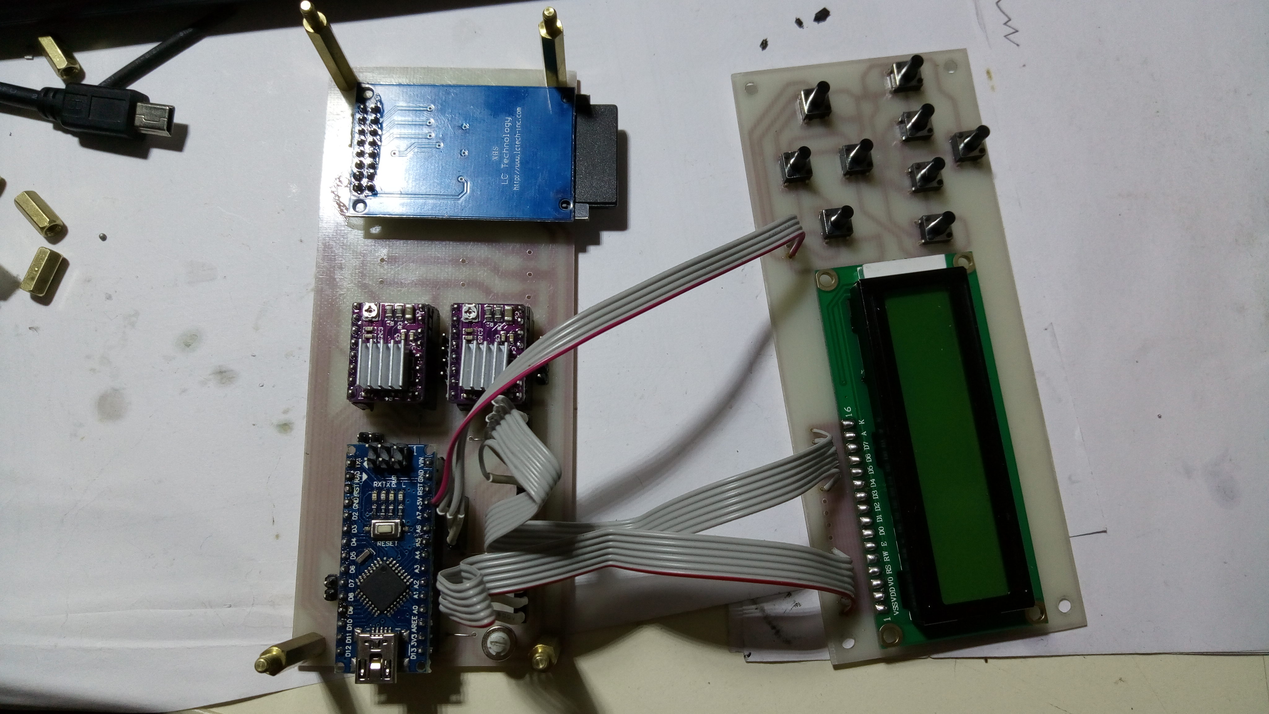

Или если вы про контроллер на Arduino Nano, то там схема, и на ней все как надо.
lol, зачем? Контроллер автономный. И ктому-же, при выполнении с флешки, производительность гораздо выше. Но можете добавить, также как и на GRBL.

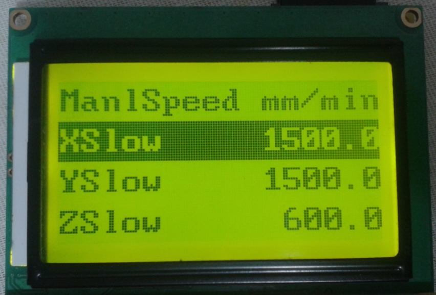

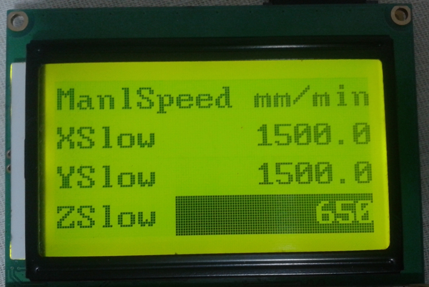

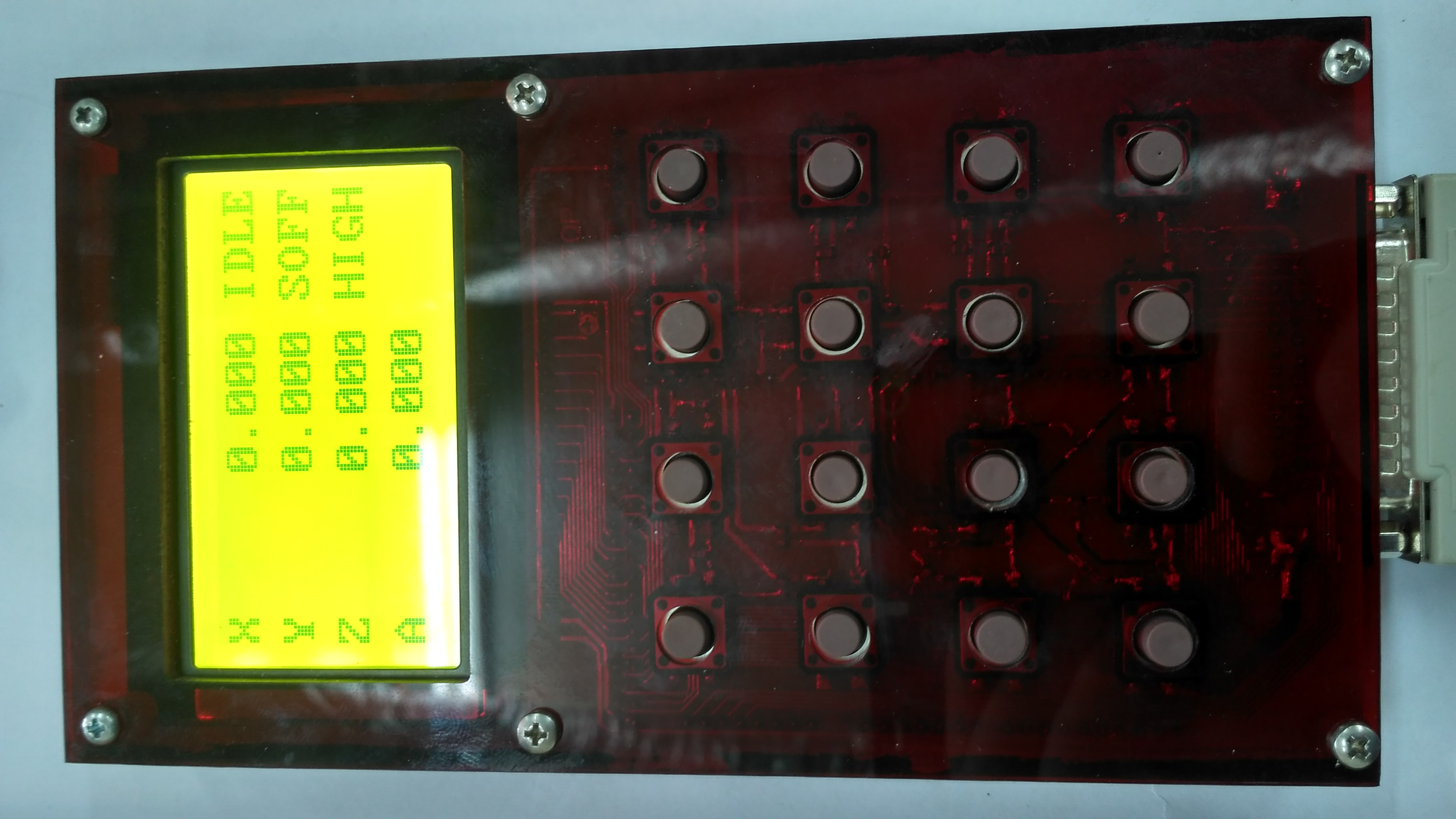

Добавил возможность менять параметры прямо с пульта. Пока-что только настройки ручного управления (кнопка СТОП откроет эти настройки). Вверху отображается информация о том что изменяем и о единицах измерения. Перелистование кнопками X+ и X-.
IMG_20171107_215510.jpg (4181 просмотр) <a class='original' href='./download/file.php?id=124037&mode=view' target=_blank>Загрузить оригинал (309.85 КБ)</a>
RUN/PAUSE - войти в режим ввода нового значения. И ввести новое значение. В режиме ввода кнопка RUN/PAUSE будет работать как Backspace на клавиатуре компьютера.
IMG_20171107_215524.jpg (4181 просмотр) <a class='original' href='./download/file.php?id=124036&mode=view' target=_blank>Загрузить оригинал (310.45 КБ)</a>
После того как закончили вводить значение: OK - подтвердить ввод; CANCEL - отменить. Новое значение будет сразу сохранено в памяти. Чтобы вернуться к основному экрану, просто нажмите кнопку OK или CANCEL.
Также ускорения и торможения стали плавнее. Но ручное перемещение осей все-еще не идеально. Поэтому я не стал заменять старую прошивку, а просто добавил еще одну - test.hex
P.S. Расположение кнопок можно посмотреть в первом сообщении темы. И я не знаю кто там еще хочет сделать свою плату и так-же не знает что на каждую кнопку нужен конденсатор. Забыл сказать, ножку PSB на дисплее нужно обязательно подключить к +5V.

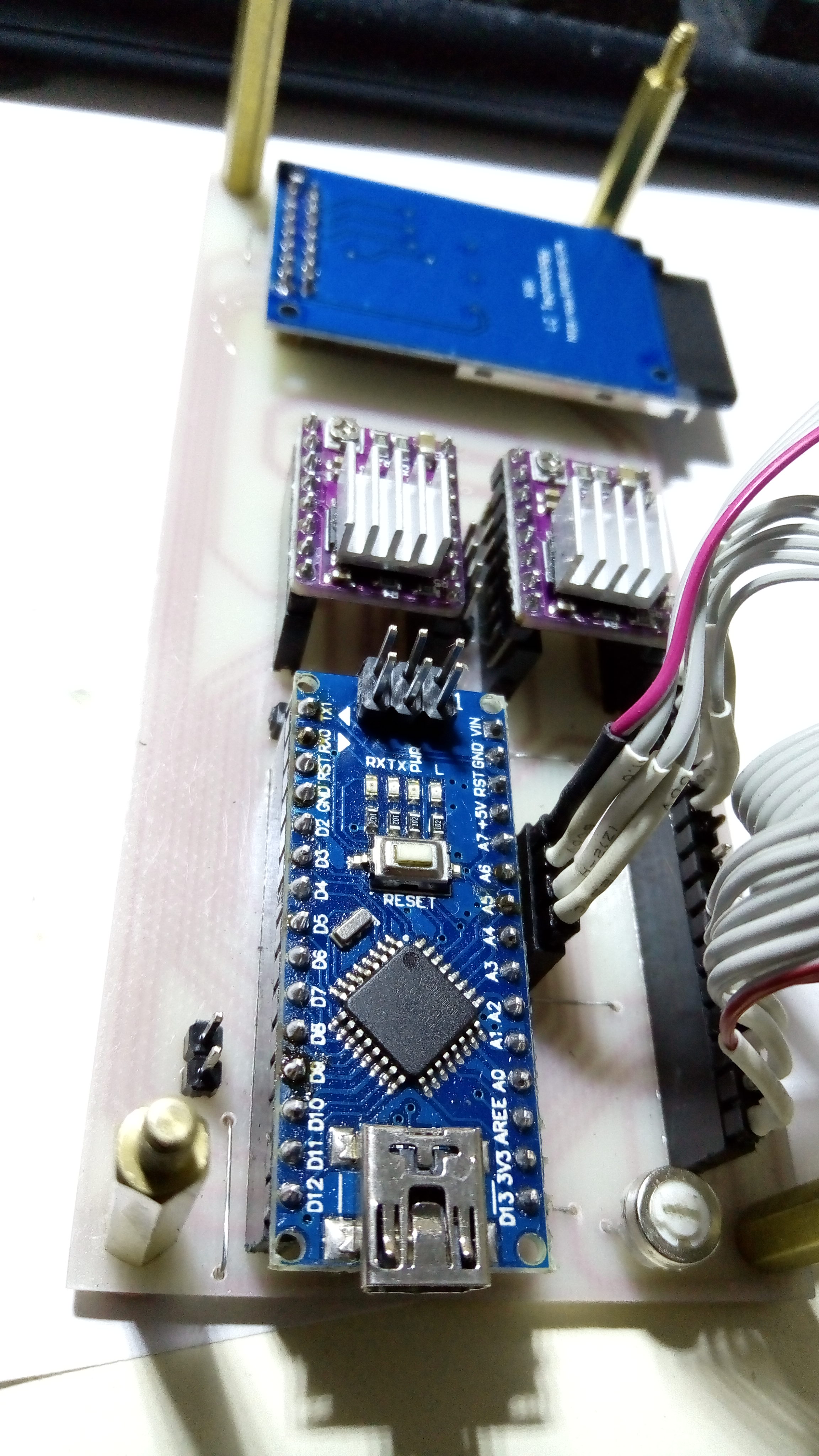

Все пересмотрел, перемещение по у только в одну сторону, нижние клавиши не работаю, менял ардуино так же, печатку всю переправерил. Контроллер двухосевой.
PHOTO_20171108_013526.jpg (4139 просмотров) <a class='original' href='./download/file.php?id=124093&mode=view' target=_blank>Загрузить оригинал (1.14 МБ)</a>
PHOTO_20171108_001051.jpg (4139 просмотров) <a class='original' href='./download/file.php?id=124094&mode=view' target=_blank>Загрузить оригинал (1.39 МБ)</a>
PHOTO_20171108_001101.jpg (4139 просмотров) <a class='original' href='./download/file.php?id=124095&mode=view' target=_blank>Загрузить оригинал (1.38 МБ)</a>

резисторы по 2к на кнопки припаяли?
sergey27rus
Сообщения: 1146
Репутация: 730
Сообщение sergey27rus »
Да

sergey27rus писал(а):Все пересмотрел, перемещение по у только в одну сторону
Ну чудес не бывает, у всех же работает. ))
Встаньте тестером на JOG_Y, там должно быть +5v, при нажатой "UP" - 2.5v, при нажатой "DOWN" - 0v. Проверьте номиналы резисторов, или может где "сопля" из припоя.
sergey27rus
Сообщения: 1146
Репутация: 730
хорошо, вечером проверю.

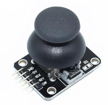

Сообщение Q-starь »
А вместо кнопок ХУ туда-сюда не получится джойстик прилепить? У меня вот такой есть:
Джойстик.jpg (4077 просмотров) <a class='original' href='./download/file.php?id=124110&mode=view' target=_blank>Загрузить оригинал (16.31 КБ)</a>

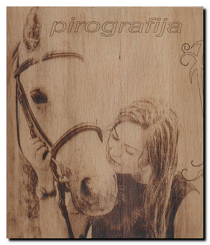

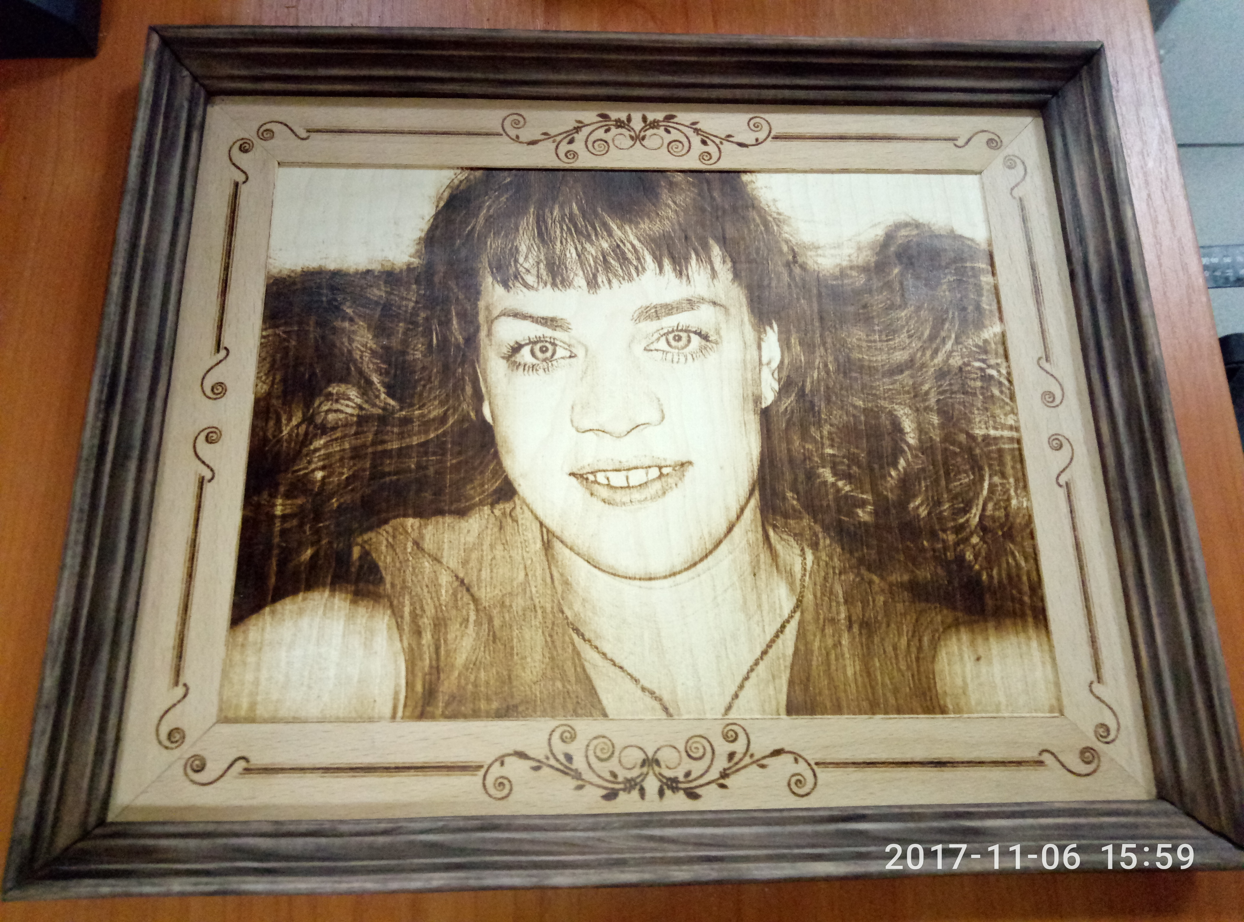

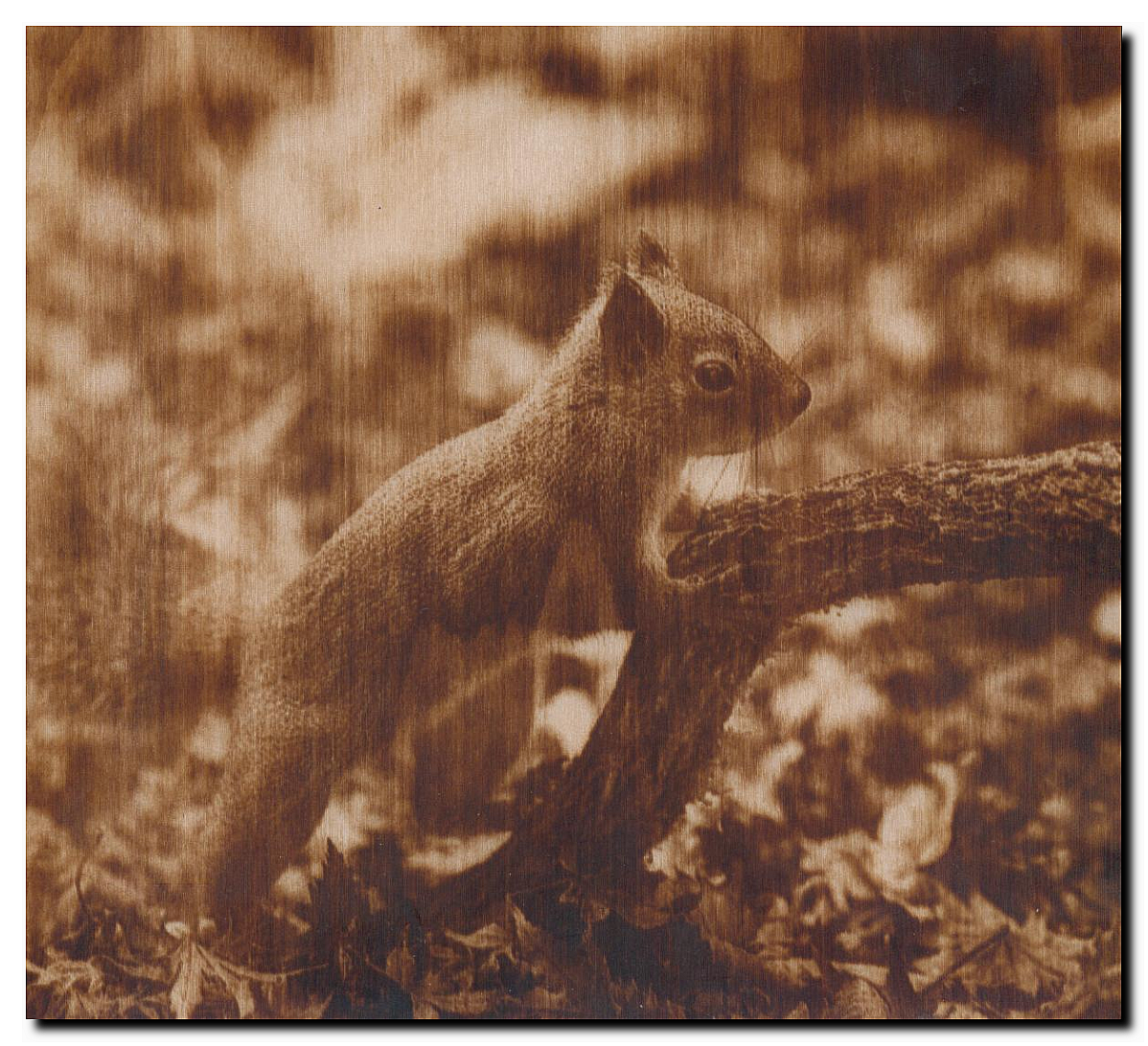

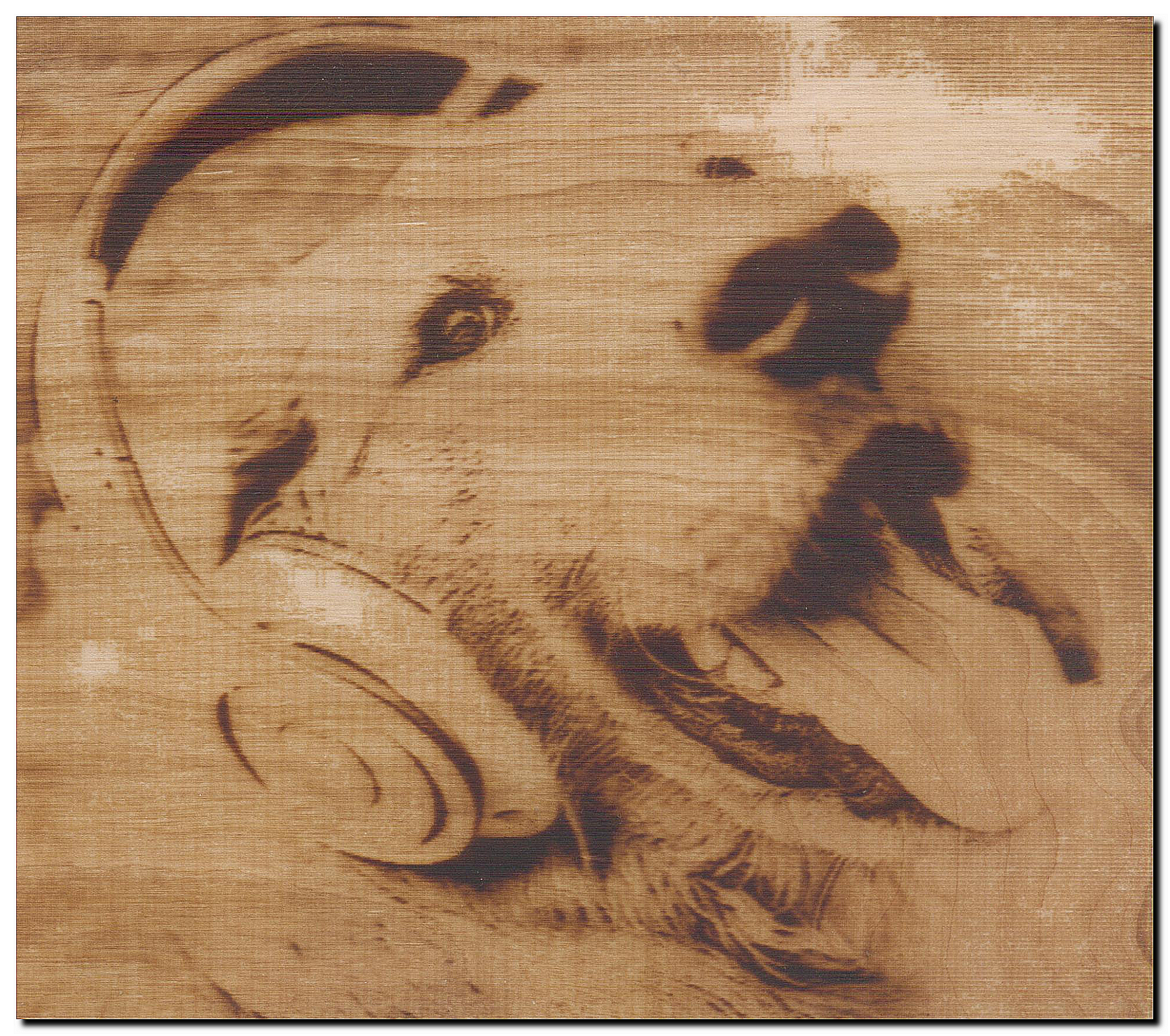

нихромовые выжигалки
блант.png (4060 просмотров) <a class='original' href='./download/file.php?id=124116&mode=view' target=_blank>Загрузить оригинал (1.64 МБ)</a>
собака.png (4060 просмотров) <a class='original' href='./download/file.php?id=124117&mode=view' target=_blank>Загрузить оригинал (6.07 МБ)</a>
лошадь.png (4060 просмотров) <a class='original' href='./download/file.php?id=124118&mode=view' target=_blank>Загрузить оригинал (1.45 МБ)</a>
белка.png (4060 просмотров) <a class='original' href='./download/file.php?id=124119&mode=view' target=_blank>Загрузить оригинал (1.85 МБ)</a>
lobzik
Сообщения: 53
Зарегистрирован: 22 ноя 2012, 14:33
Репутация: 32

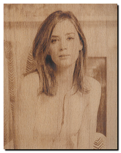

Сообщение lobzik »
И я сдул пыль со своего, попробовал по шпону
P71106-155950.jpg (4052 просмотра) <a class='original' href='./download/file.php?id=124120&mode=view' target=_blank>Загрузить оригинал (4.2 МБ)</a>
