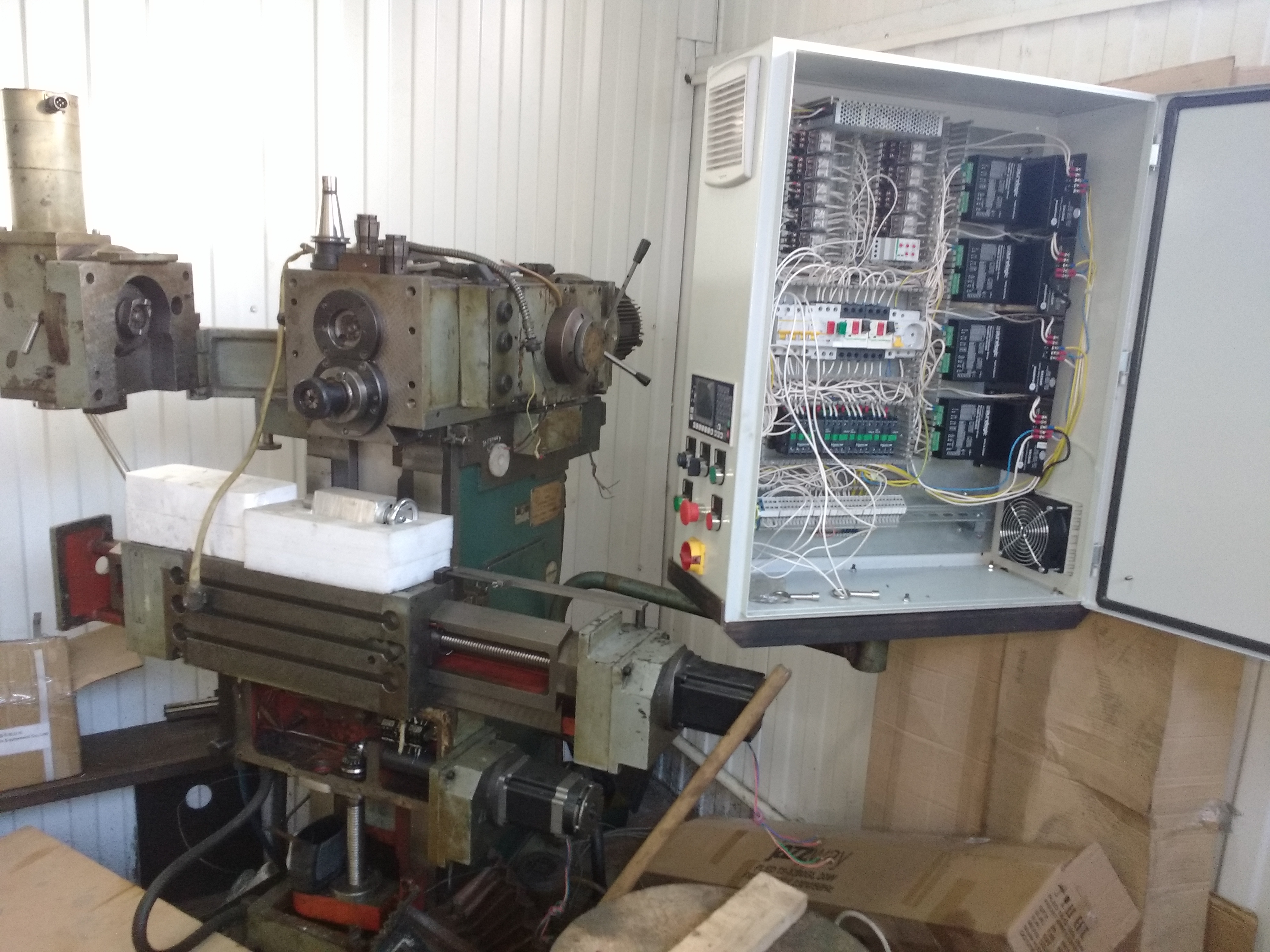

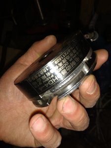

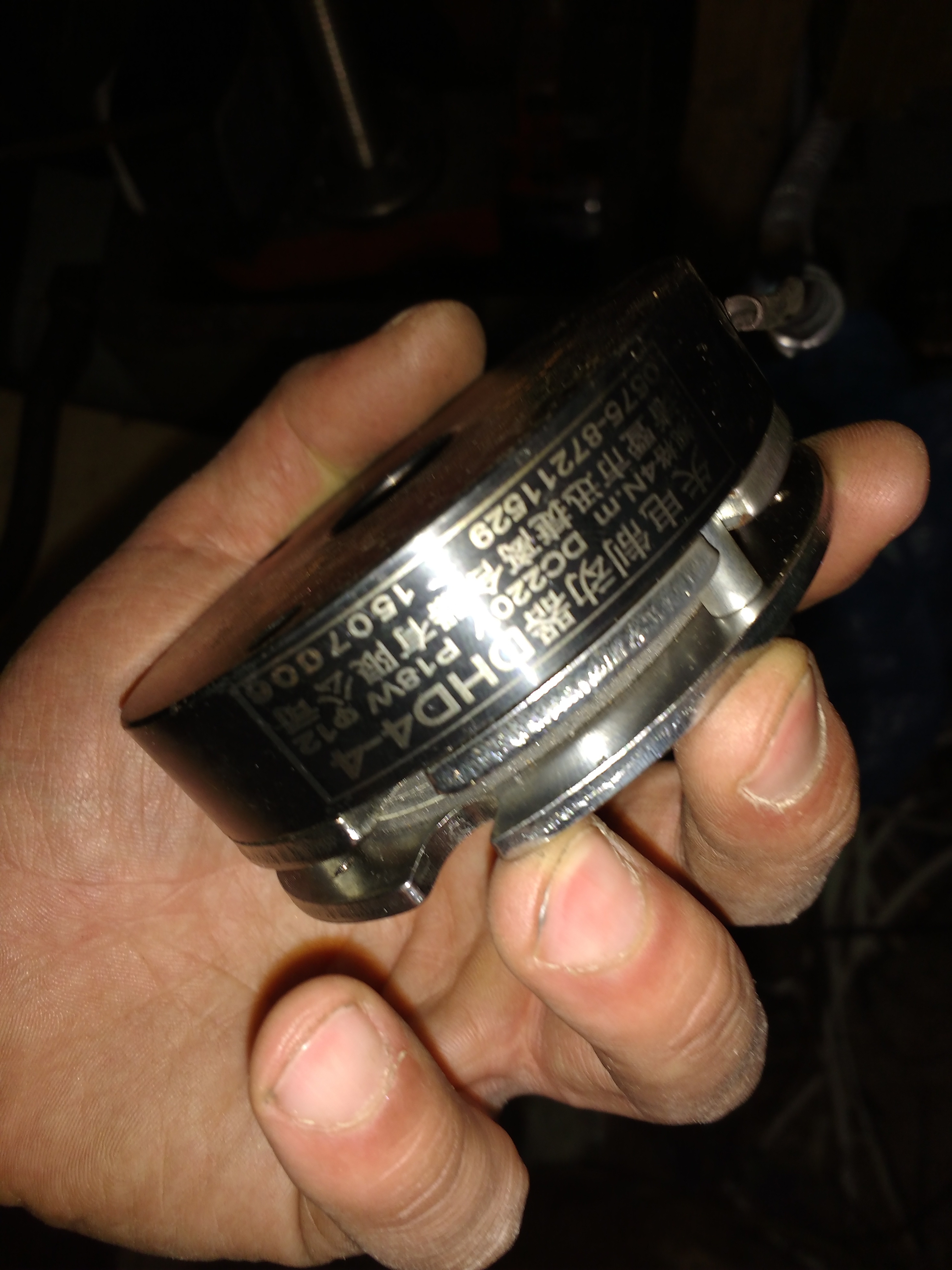

Добрый день друзья. Мне предложили закончить работу по модернизации советского чпу. Хоть раньше со станками не возился, вроде разобрался. Шаговики, драйвера, шпиндель, концевики, разжим зажим, все работает. Но мне не дает покоя один момент, подключение тормоза на z оси, подъём стола. Я ничего умнее не придумал как рулить тормозом, дискретным выходом с головы, на драйверах никаких выходов не обнаружил. Есть варианты что бы тормоз разжимался автоматически, а не из gкода?

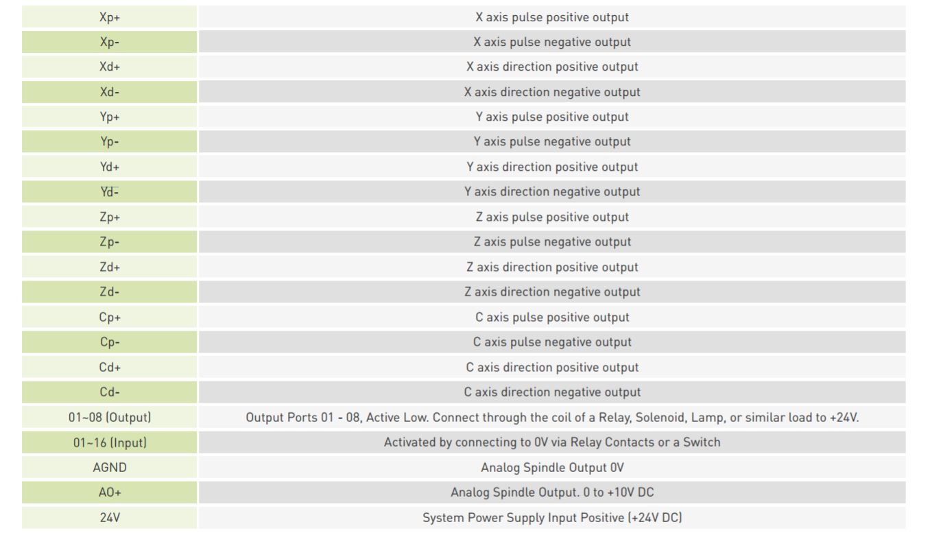

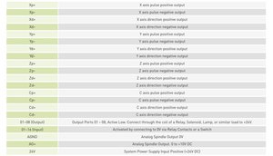

У меня эти концы не подкючены, драйвер допускает этого. Да и их подключать некуда, на контроллере нет выходов для них, только pulse и dir.
Вот из инструкции драйвера
Снимок.JPG (3176 просмотров) <a class='original' href='./download/file.php?id=123995&mode=view' target=_blank>Загрузить оригинал (39.58 КБ)</a>
enable со стороны контроллера отсутствует.
Тогда остается только вариант с gкодом?

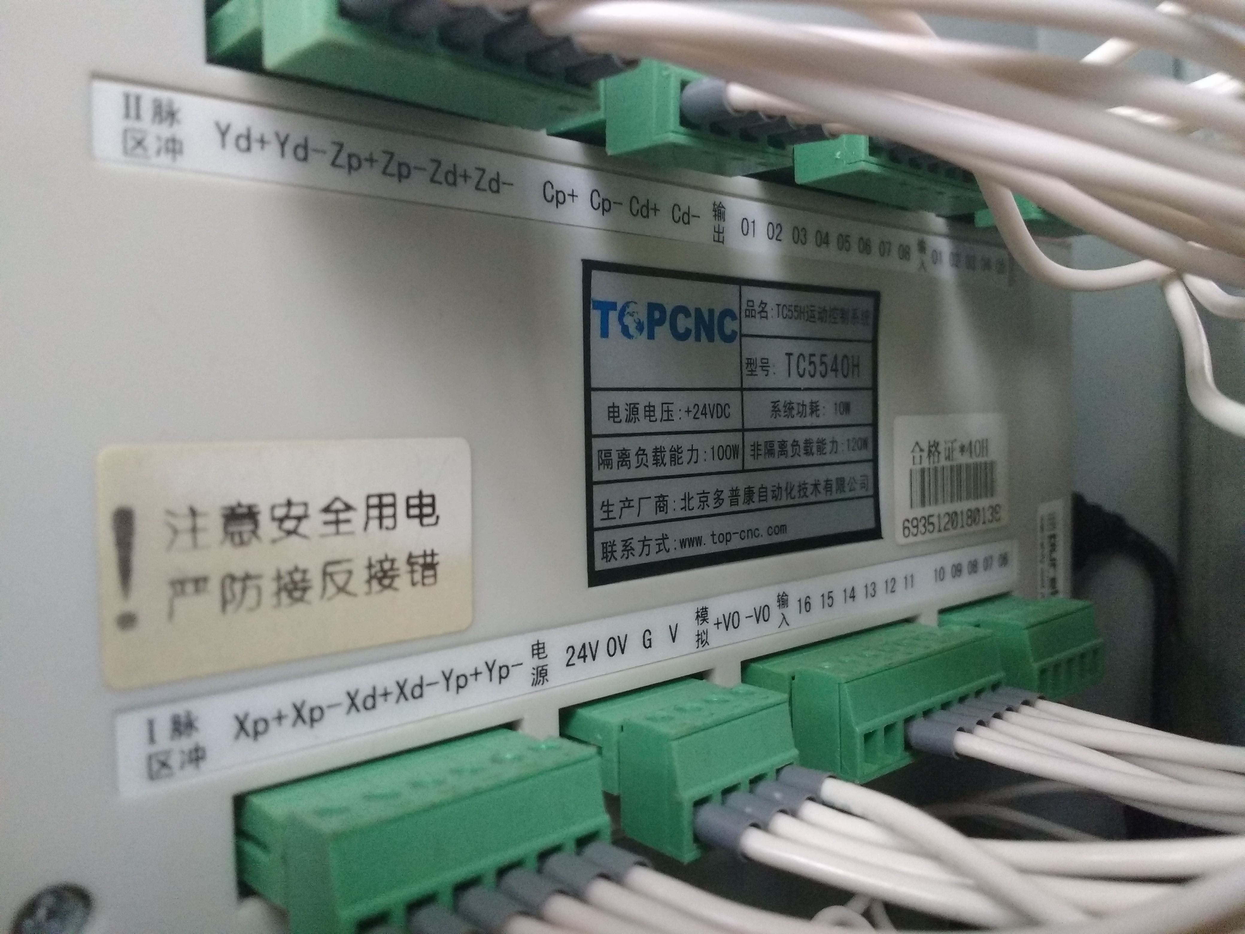

Этот
https://purelogic.ru/files/downloads/do ... /tc55h.pdf
автономный контроллер. Балалайка та еще.

На плате есть:
Output Ports 01 - 08, Active Low. Connect through the coil of a Relay, Solenoid, Lamp, or similar load to +24V.
можно попробовать сконфигурированный ЧПУ таким образом, чтоб на одном из этих контактов всегда был Low (активно) до момента инициализации G-code.
Скорее всего (это лишь предположение) есть некий файл, внутри которого можно разместить код, который будет выполняться ВСЕГДА после нажатия на кнопку старт, но до выполнения основного кода программы.
Закончу мысль: соответственно повесить на этот выход реле (контактор), на котором будет висеть стопор.

Снимок.JPG (3148 просмотров) <a class='original' href='./download/file.php?id=123997&mode=view' target=_blank>Загрузить оригинал (105.39 КБ)</a>
Вот все его пины.
Nonstopich писал(а):На плате есть:
Вот я и хотел уйти от g кода, что бы не загромождать его. Но видимо без вариантов, или костыль.

Дык, g-code вы сейчас добавляете ручками к каждой новой программе. Верно?
А можно его один раз "макросом" запихнуть в память контроллера и забыть об этом как о смерти.
Mike S писал(а):Вот все его пины.
Я об этих пинах и говорил (5-ая строка снизу).

А накой вы вцепились в такую логику, если ось Z не двигается вставать на тормоз? У вас нет управления enable. значит получается, что шаговики сразу же после включения станка(после подачи питания на драйверы) встают в удержание, отсюда вывод ось z удерживается шаговиком, значит логика простота рулим тормозом по включению\выключению станка (питания). Включили станок -> отключили тормоз \ Выключили станок-> встали на тормоз. Идею с задержкой уже предложили выше. Так что пробуйте.
Rom327
Сообщения: 2989
Репутация: 437
Настоящее имя: Роман
Откуда: Подольск
Re: Подключение тормоза.
Сообщение Rom327 »
Mike S писал(а):На оси z стоит тормоз, я его подключил так, что он управляется gкодом. Есть варианты, что бы он отключался при обращении к оси z? Автоматически без прописывании его в gкоде?
На обрабатывающем центре Хеккерт тормоз отключается в момент подачи силового питания на привода. В процессе всего времени обработки и выполнения программы тормоз отключен, а ось Z удерживается только силой привода.

Evilmax писал(а):А накой вы вцепились в такую логику, если ось Z не двигается вставать на тормоз? У вас нет управления enable. значит получается, что шаговики сразу же после включения станка(после подачи питания на драйверы) встают в удержание, отсюда вывод ось z удерживается шаговиком, значит логика простота рулим тормозом по включению\выключению станка (питания). Включили станок -> отключили тормоз \ Выключили станок-> встали на тормоз. Идею с задержкой уже предложили выше. Так что пробуйте.
Не совсем так, мне нужно отключать тормоз при обращении к оси Z, я не уверен, что шаговик удержит стол, с заготовкой и тисами или с осью С на нем, при работе шпинделя. Или я заблуждаюсь?
Evilmax
Сообщения: 238
Репутация: 134
Откуда: Ленинград
Сообщение Evilmax »
Mike S писал(а): я не уверен, что шаговик удержит стол, с заготовкой и тисами или с осью С на нем, при работе шпинделя. Или я заблуждаюсь?
Удержит

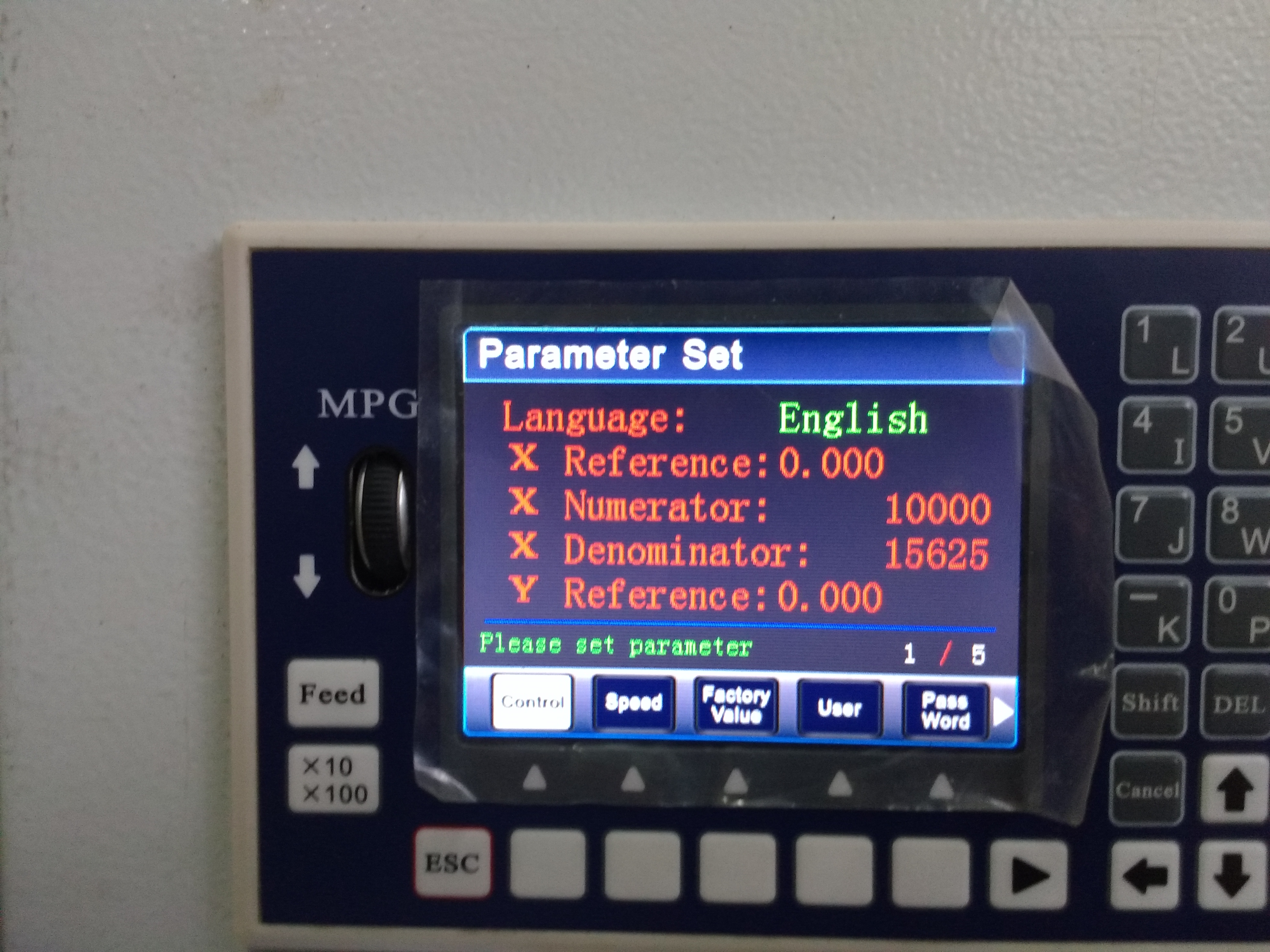

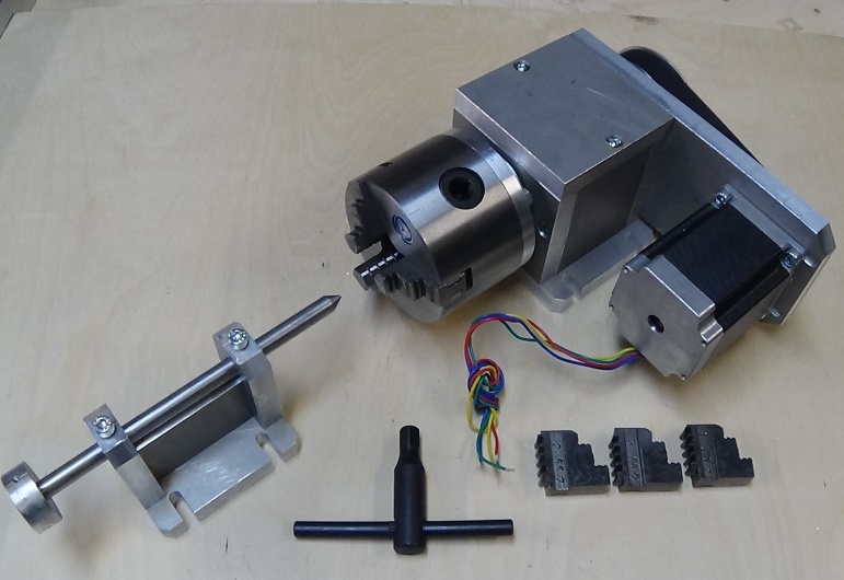

Еще один момент, есть ось С, а ля наклонный стол, контроллер умеет только в микроны, как мне ее настроить? 360мм - 1 оборот оси С? как быть с минутами? Там же не десятеричная система?

360мм на один оборот это вообще глупость.
L(длина окружности) = 2*pi*R - соответственно оно будет зависеть от Радиуса.
Оси вращения настраиваются в градусах, а CAM-системы при создании УП рассчитывают траекторию линейных размеров изделия в траектории радиан, минут, секунд.
Вообще настройка у автономных контроллеров везде своя. И нужно как минимум видеть окно настроек.
Третий момент - кто-то настраивает поворотные оси бесконечными от -99999999 до 999999999,
чтоб система не поворачивалась в исходную нулевую точку каждый раз, когда нужно "сфрезеровать" очередной слой.
Но иногда этого не позволяет механика. Фоткайте (скриньте) эту "аля"ось :) и окно настроек

Ось типа этой
rotate_axis (1).JPG (3097 просмотров) <a class='original' href='./download/file.php?id=124001&mode=view' target=_blank>Загрузить оригинал (150.98 КБ)</a>

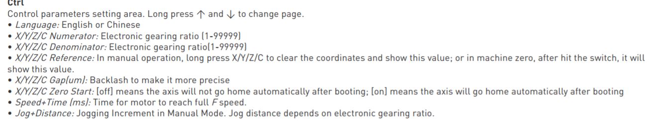

из настроек оси там только 3 параметра
numerator
denumenator
reference
Снимок.JPG (3097 просмотров) <a class='original' href='./download/file.php?id=124005&mode=view' target=_blank>Загрузить оригинал (57.46 КБ)</a>

Nonstopich писал(а):L(длина окружности) = 2*pi*R - соответственно оно будет зависеть от Радиуса.
Каждый раз L будет разная и каждый раз лезть в настройки и подгонять denumerator?
