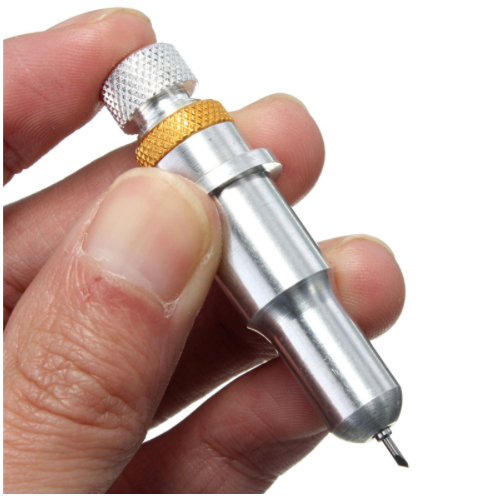

Q-starь писал(а):А флюгерный нож какой? Чо резать, толщина? Мне тоже надо будет.
Вот такой за 254 рублей, с пятью ножами:
2017-10-26_213150.jpg (5011 просмотров) <a class='original' href='./download/file.php?id=123700&mode=view' target=_blank>Загрузить оригинал (179.93 КБ)</a>
Резать буду всё что под руку попадется, т.к. уже появляются просьбы в мою программу добавить поддержку ножа, а почему-бы не добавить :-)

selenur, Ну это обычный плоттерный для плёнки, у меня таких два разных. Ищу такой же по ткани, он толще и лезвие длиньше ( видел такой на этом : http://www.aboutscrapbook.ru/publ/plott ... /17-1-0-45 правда там конструктив хоббийный - весь из пластика, не серьёзно ). Али меня не понимает, мож не так ищу.

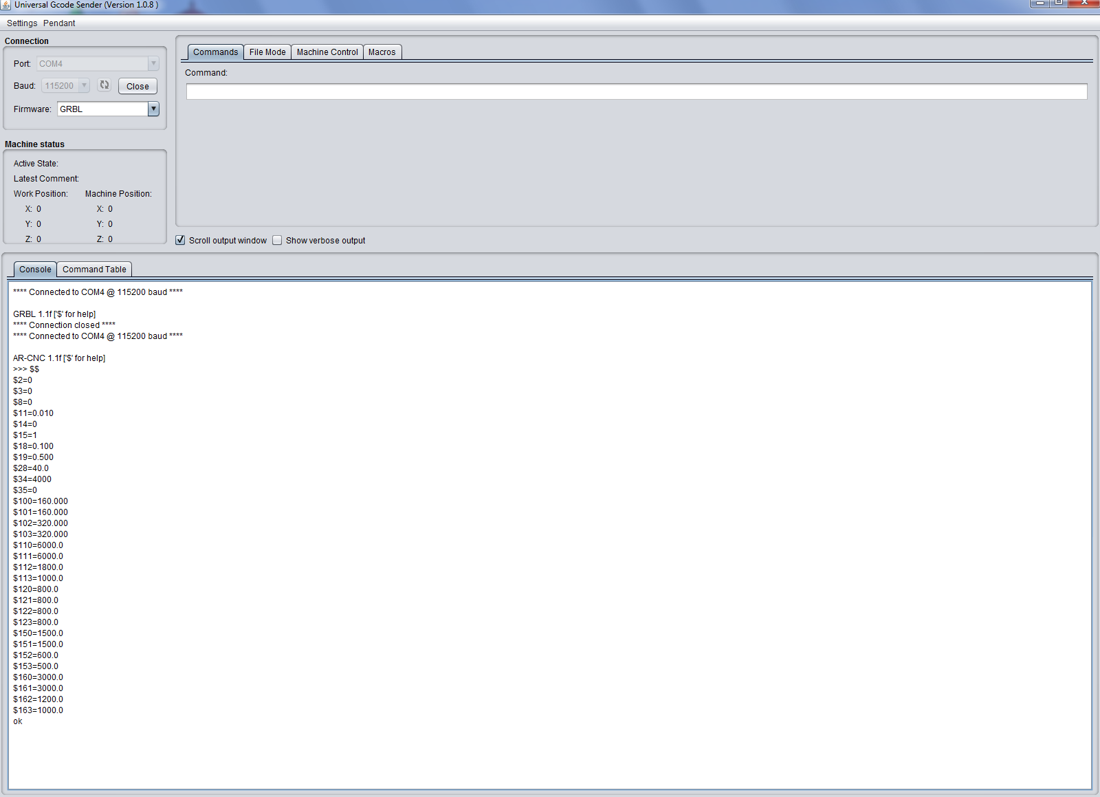

sergey27rus писал(а):А плавнее может окружности рисовать? И есть ли полный список настроек в блокноте settings
Предположу что вы создаете УП в ArtCAM, и там стоит очень высокая точность (tolerance) - 0.001 мм? В итоге получается очень много и очень коротких отрезков? Добавил в архив описание параметров, и кодов ошибок. В файле приведено описание всех параметров, на будущее, но не все доступны в данный момент.

Козёл писал(а):Предположу что вы создаете УП в ArtCAM
Нет ей я не пользуюсь,в ASPIRE 8 подготовку делаю.
Козёл писал(а):Добавил в архив описание параметров, и кодов ошибок. В файле приведено описание всех параметров, на будущее, но не все доступны в данный момент.
Только сегодня хотел спросить это.
Я вместо терминала ардуино, пользую вот эту прогу G-Code-Sender он тоже поддерживает терминал и ввод параметров через командную строку.

А куда их вставлять? Держателей не нашёл :wik: , похоже это для тангенциальных систем , а не флюгерные.
Но всё равно СПАСИБО. Когда вплотную займусь резкой по изучаю детальнее.
